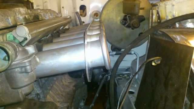

Nått sånt kommer det bli, bromsservot får stryka på foten till förmån för ett stående pedalställ. Då kommer de bli gott om plats för att bygga insuget.
Tror inte att vinkeln på gaveln kommer inverka ett dugg , som ni ser lutar den 12, 13 grader i förhållande till trattarna. Men såhär kommer det bli.

Blir nog bra det där smile Har du tänkt att köra med siliconslang mellan insugsflänsen å plenumet?
Isåfall bör du nog slipa till flänsen lite mera, dvs forma den som trattar.. Har jag gjort på mitt plenum iaf då jag ansåg att kanten stoppar luftflödet en hel del..
//Jonas
Inget jag har tänkt att lägga energi på. Körde så i min 16v turbo å de funka fint . Tycker det ser ut som du köpt insuget av Karl med tanke på hur han byggt sitt som han sedan sålde http://forum.savarturbo.se/viewtopic.ph … p;start=30
Ok, du gör ju självklart som du tror funkar bäst.. smile
Köpte insuget av någon kille i västervik, sen har jag trixat lite med det för att det ska funka bra i min bil..
Ser väldigt likt det du länkar till så kan nog vara så smile
