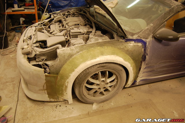

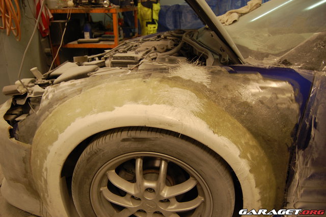

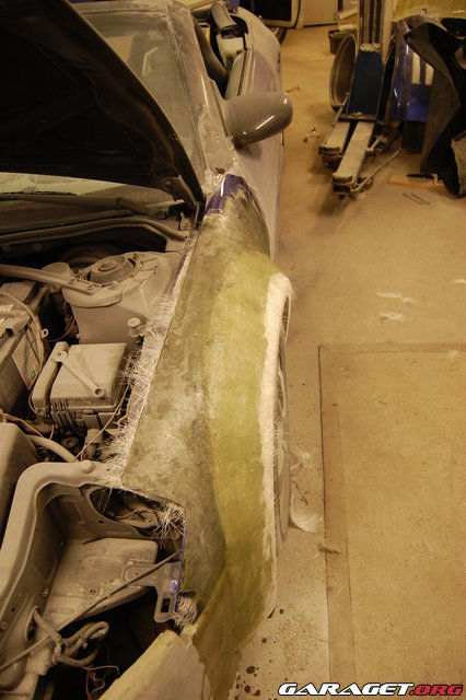

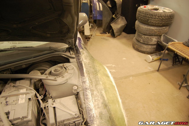

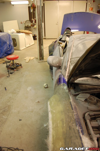

började med att slipa rent lite mer på skärmarna ta bort alla skruv och plasta en bredare yta nästan hela skärmen för att minska risken för sprickor
https://www1.garaget.org/gallery/images/4/3870/3870-4990b269f3856e122f3a3e39e986763b.jpg

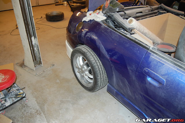

och här är lite bilder på resultatet så man ser passformen jag tror det kan bli rätt bra med orginalformen på framskärmen
https://www1.garaget.org/gallery/images/4/3870/3870-f3bbe553ab786342154814993ae94b44.jpg
https://www1.garaget.org/gallery/images/4/3870/3870-4533509249a0eeab5c3499ab8a9a12ec.jpg
https://www1.garaget.org/gallery/images/4/3870/3870-2a1547ac619a228f70a3eaadf558a4c3.jpg

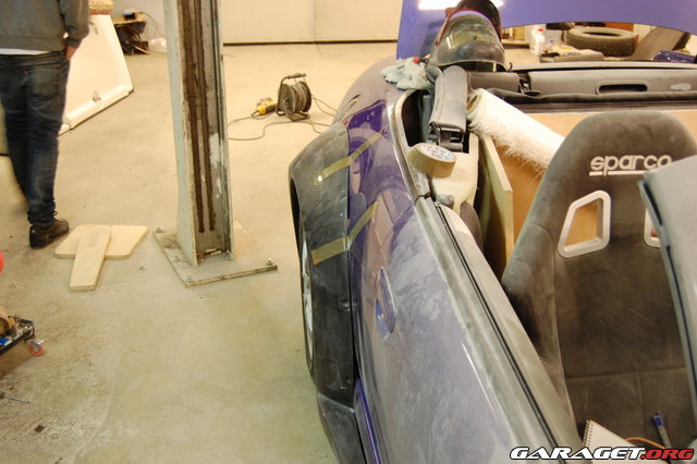

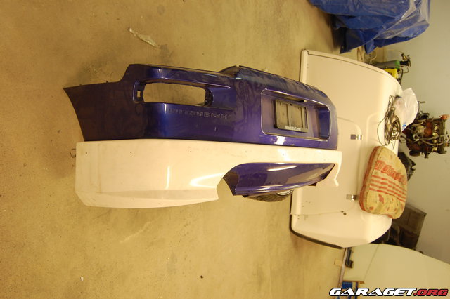

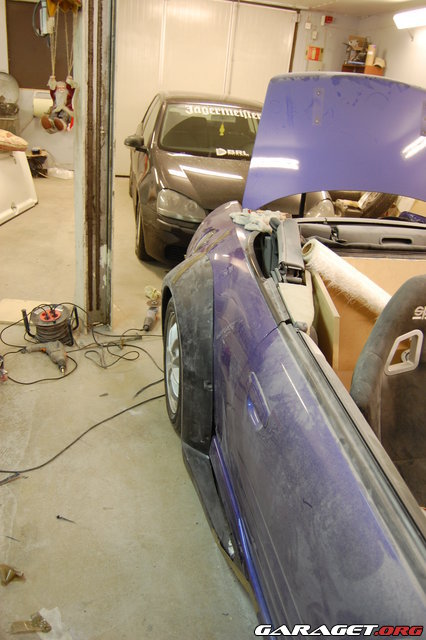

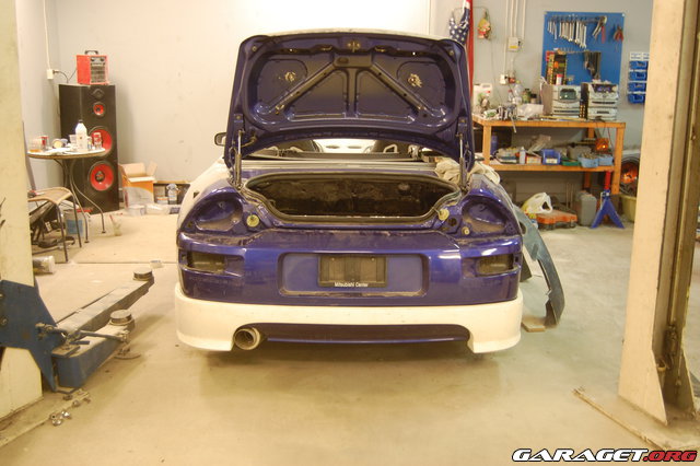

när skärmarna var plastade fortsatte jag bak och montera bakkjolen måste erkänna att jag förstår folk som kör med bult on grejer riktigt smidigt att montera
https://www1.garaget.org/gallery/images/4/3870/3870-6c188564b6397d86304fa9889c418ab6.jpg
det var fastgjutna muttrar i kjolen så det var bara markera på borra och dra iu bultar så var det klart
https://www1.garaget.org/gallery/images/4/3870/3870-3473e379b8175c01211d3ca0ab69cf59.jpg
så där blev det
https://www1.garaget.org/gallery/images/4/3870/3870-8645a23d2439f188a56705650f4e399a.jpg

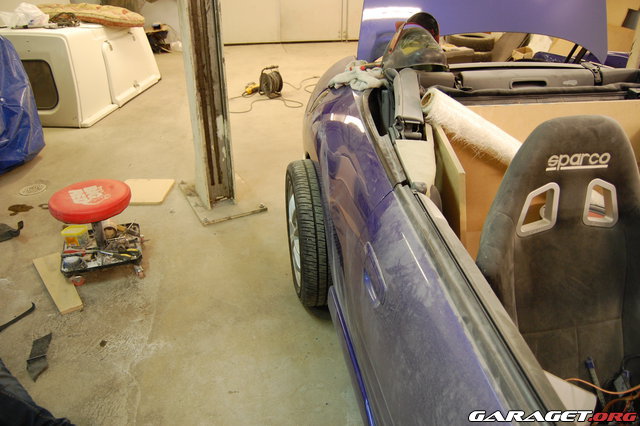

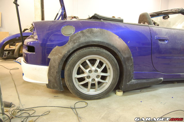

105 mm ut spacrat bak tongue
https://www1.garaget.org/gallery/images/4/3870/3870-ba973bb06679924085ae07f8803d5fe7.jpg

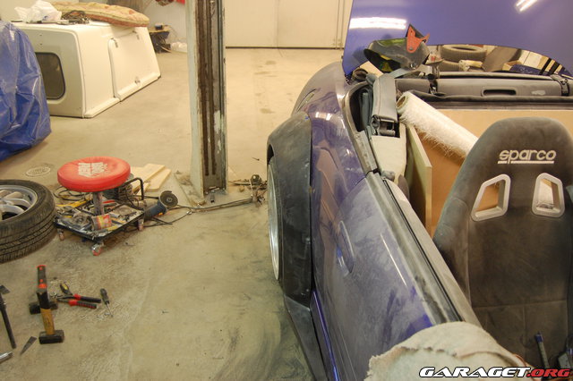

det blir brett tongue
https://www1.garaget.org/gallery/images/4/3870/3870-8080414d7548edd17a8680f19d777d7a.jpg
https://www1.garaget.org/gallery/images/4/3870/3870-884cba2f7aa16a16362ac2b882af30e9.jpg
lite anpassning blir det allt för att få det att lina bra
https://www1.garaget.org/gallery/images/4/3870/3870-ee8c155adcb96699feed5754909132da.jpg
https://www1.garaget.org/gallery/images/4/3870/3870-a5633461cb557c7f49040b5f7f237b17.jpg

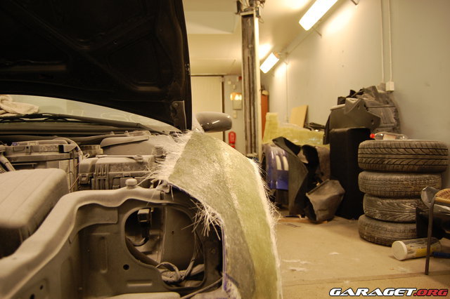

sedan har jag lite trix till er där ute kan vara så att ni redan vet det men vet ni det inte så¨är det smidigt
nr 1
om ni river glasfibern istället för att klippa den så får ni inga skarvar som sticker upp utom det blir mycket jämnare och mindre att slipa och spackla

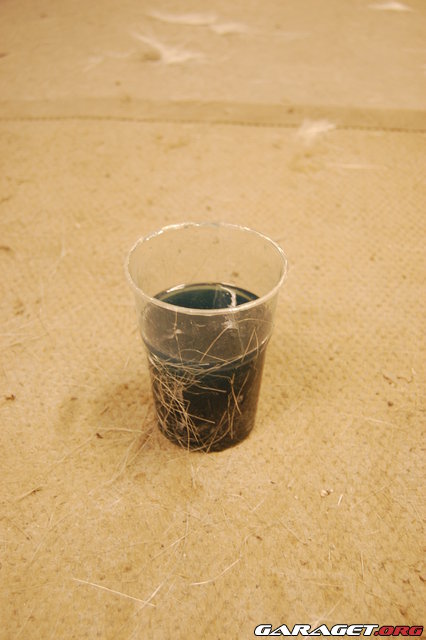

nr 2
blanda eran polyester i engångs ölmuggar billiga och lagom stora och när du är klar kan du bara slänga skiten går att blanda 3 dl i dem utan problem mer än så bör man inte blanda åt gången för då kommer det hinna börja härda

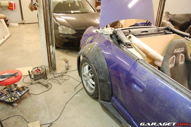

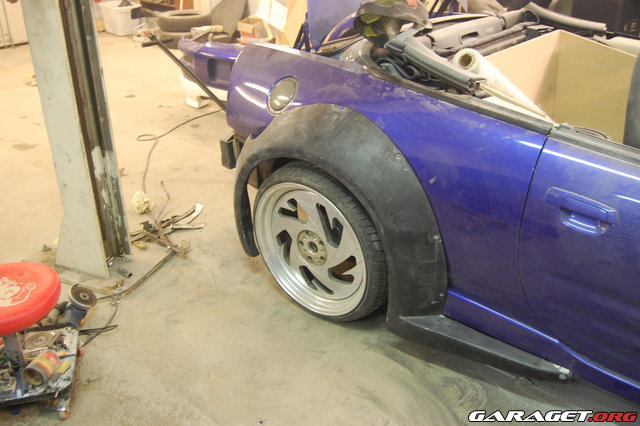

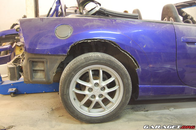

började med att smalna av breddaren bak ett par cm så skärmkanten fäljer hjulet lite mer
https://www1.garaget.org/gallery/images/4/3870/3870-c48972e634fb1bae2af83a9258b6a84b.jpg
tycker dettta blir bra det blir lite lite bredare baktill än fram precis som jag gjorde på framskärmarna fär att ge bilen lite mer pilform och se lite bredare ut
https://www1.garaget.org/gallery/images/4/3870/3870-93bb0dd6e314a019701b564ef2acf63c.jpg
skruvad på plats med vanliga självborrande skruv
https://www1.garaget.org/gallery/images/4/3870/3870-513b106faa22338ef808a8791b558c68.jpg

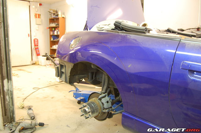

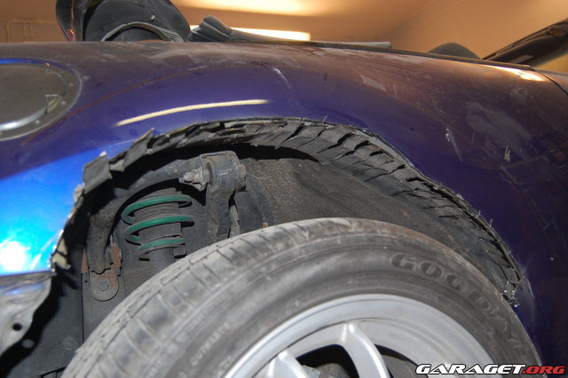

målat på för att skära bort gammla skärmkanten och ge plats till ett nytt rymligare hjulhus
https://www1.garaget.org/gallery/images/4/3870/3870-2ed2dd9e7dc4c740f44f26caf51ce8c5.jpg
och där var den skiten borta och ny plats till fetare fälgar var ordnat
https://www1.garaget.org/gallery/images/4/3870/3870-03041016db93e3db3da784505f7154e6.jpg
snittat upp den gammla innerskärmen för att ha något att bygga en ny av
https://www1.garaget.org/gallery/images/4/3870/3870-923bff7c6e8d64f0f3f559bffa61ff2d.jpg
och så här blir det när man kastar in en 20 tummare bilen skall så klart inte vara så här hög men man få lite bättre kolla på hur det blir
https://www1.garaget.org/gallery/images/4/3870/3870-94d3416289b694074d25c86b049007dd.jpg
https://www1.garaget.org/gallery/images/4/3870/3870-461dbf7f9a1e08c31df3278db76850b0.jpg
