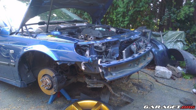

hallå.. va det dags för en lite uppdatering då...
har fått hem fronten nu.. så lägger upp lite bilder
sen va jag även och plocka lite delar idag från en 02 till front o bakkjol..
sen så ska jag skicka iväg min turbo till dom jag köpte den av..
så kanske ja beställer en ny.. håller på skrapa ihop pengar tongue hahha
nya fronten...  någon som vet vad man behöver för få den sitta bra wink
https://www1.garaget.org/gallery/images/9/8845/8845-3fa1fb23a7643f9dd93438d5915523b5.jpg
https://www1.garaget.org/gallery/images/9/8845/8845-db6e9b40a427cc5218447596e5ad3d37.jpghttps://www1.garaget.org/gallery/images/9/8845/8845-5e76dc36cd39b03ab1615dec23720062.jpg
ska läggas igen även listerna kommer lackas blå samma färg som bilen..
https://www1.garaget.org/gallery/images/9/8845/8845-ce86c9f8a8c86f484693e97b3bcfe924.jpg
va hämta dessa idag... den långa är till hålla uppe grillen dom andra ska sitta under lamporna... någon som har satt ditt såna på en äldre ?? tips ?
https://www1.garaget.org/gallery/images/9/8845/8845-90aa587f9a5f2b3043ae222daf1ec625.jpg
som svarta är till för att sitta under lamporna bak för hålla fast bakkjolen tog även dom idag... men får borra lite o fixa hål.... göra hål bak.. tongue
https://www1.garaget.org/gallery/images/9/8845/8845-cfe19982566cb00454f586edfec5db75.jpg

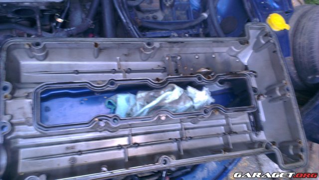

Hejsan alla glada.. då har man fått gjort lite idag efter jobbet wink
har nu pratat med dom jag köpte turbon av. och ska få en ny mitten del av dom.. så ska ta isär den o fixa den när ja får nya delen...
nu va bilen upp pallad för att börja skruva under
https://www1.garaget.org/gallery/images/9/8845/8845-481d24a8cbadac7e76b5e55df2f8c133.jpg
ganska ren o fint ? big_smile
https://www1.garaget.org/gallery/images/9/8845/8845-8cf9029da8594533125cef2f62b0f3bf.jpg

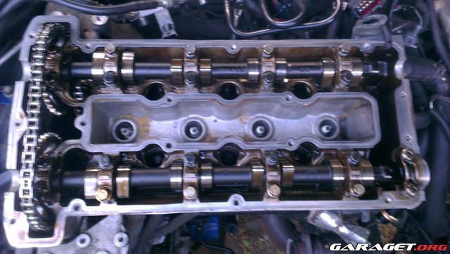

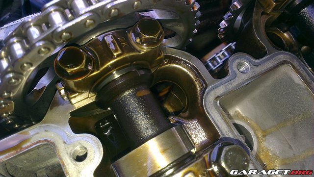

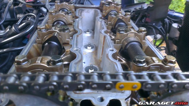

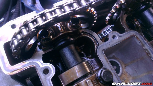

https://www1.garaget.org/gallery/images/9/8845/8845-eb447a4ab07167db9d67e3a0ae7e9b84.jpghttps://www1.garaget.org/gallery/images/9/8845/8845-4d6cd1a85a75030b31a5d0fe04113d95.jpg

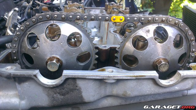

står den rätt ??? ser att det är en litet märke den står för ? eller ska man gå efter den stora på klacken ?
https://www1.garaget.org/gallery/images/9/8845/8845-373945745d0bafd009621eeeba076c5d.jpg
https://www1.garaget.org/gallery/images/9/8845/8845-cb8ff117cbd0c51e5df57ddc7336ee8d.jpg
https://www1.garaget.org/gallery/images/9/8845/8845-f6a40b38f3145dc1250c2c46c83e587b.jpg
Senast redigerat av nyllet (17 juli 2012)

#478
tror fan inte avgaskammen ska stå så yikes
2 564 Inlägg
18 juli 2012
#479
Hur tror du dom ska stå då ? Avgas och in sug står ju samma..
tack till:
www.MBSCA.com
3 268 Inlägg
18 juli 2012
#480
läste lite i denna tråd : http://www.garaget.org/forum/viewtopic. … 00&p=1 om att man får liknande problem, som ditt när avgaskammen står en kugg fel,
så ska det se ut https://www1.garaget.org/gallery/archive/132246/815136_6d170q.jpg
