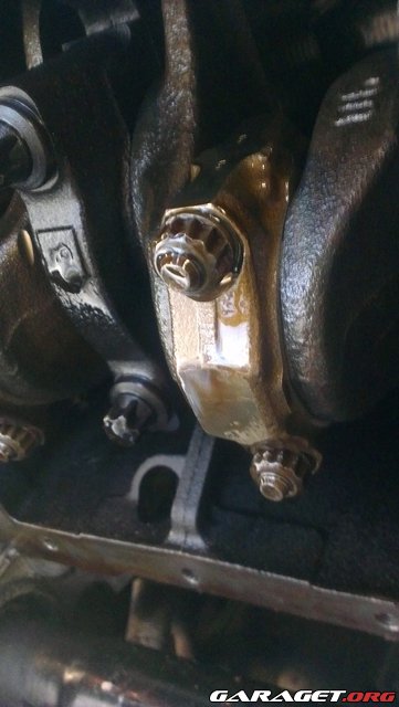

Så va det dags för lite uppdatering då....
har hunnit med lite granna..
har köpt mig en Atos med.. som jag pillat en del på som ska bli pendlarbilen wink

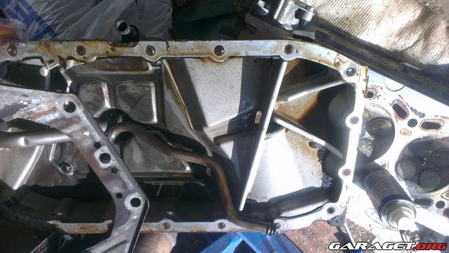

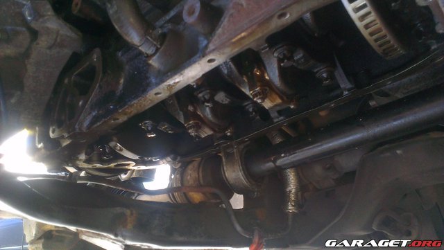

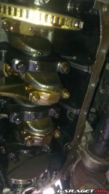

oljetråget såg rent och fint ut inne
https://www1.garaget.org/gallery/images/9/8845/8845-05bfaa7437c338be690153602005ea5b.jpg
tråget borta nu smile
https://www1.garaget.org/gallery/images/9/8845/8845-c16f5ffc3f1f89af9d5dbf423e36db31.jpg
ser med rent och fint ut...
https://www1.garaget.org/gallery/images/9/8845/8845-3c9572c1b8d64f0557622876c2c5e622.jpg
fick ju åka till biltema köpa nya hylsor som passa här tongue har börjat lossa dom nu.. så är det ok väder imon blir det till ta ur kolvarna se hur ringarna ser ut smile

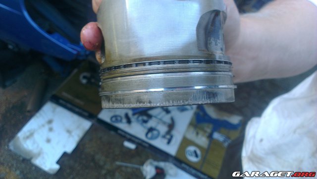

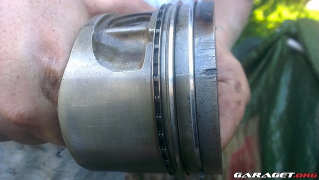

Hej.... så va det dags för en lite uppdatering då...
har plockat ur kolvarna nu ur motor....... och konstatera att det inte så så bra ut tongue
https://www1.garaget.org/gallery/images/9/8845/8845-d78e94c11a6e303906c9501a3a690024.jpg
https://www1.garaget.org/gallery/images/9/8845/8845-ff59e9aff6fe7d972a201a68b4019de9.jpg
så blir till beställa nya kolvar kommer nog beställa kolvar o tvätt av topp och balansering av allt av Vargöns mekaniska grymt bra och trevliga killar
så nu kommer det bli JE eller wösser kolvar med T7 stakar från en 9-5 aero.
så nu kommer båtten hålla för en del hk wink
sen kommer även T19 turbon bytas ut mot en GT30R big_smile
