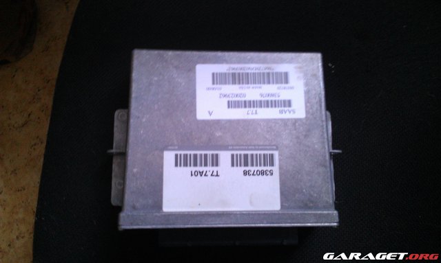

ny box som ska skickas i väg för programmering
https://www1.garaget.org/gallery/images/9/8845/8845-42afba5e3293376312b9647b8baf7fa0.jpg

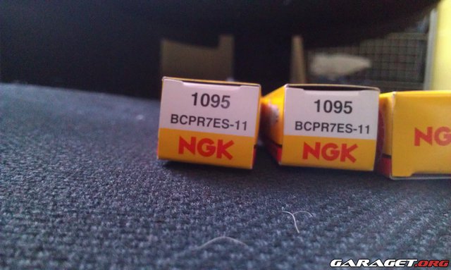

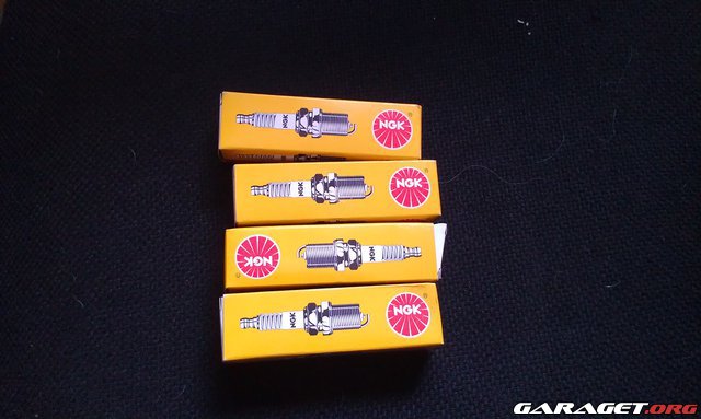

nya NGK stift köptes med
https://www1.garaget.org/gallery/images/9/8845/8845-f8e2430ab2617f678c49bef92c3e8c97.jpg
https://www1.garaget.org/gallery/images/9/8845/8845-4fe0cc20ca357cdbe7cc7650fcb985a2.jpg

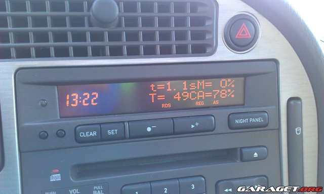

detta kommer upp varje gång jag startar bilen.. .någon som vet vad det betyder ???
https://www1.garaget.org/gallery/images/9/8845/8845-f7207b942da47b910043e8e4ca4e8ab5.jpg
https://www1.garaget.org/gallery/images/9/8845/8845-f0acdd5af11c46d7bc6758297af8f670.jpg

Grejorna i din SID betyder att någon har aktiverat dom hemliga funktionerna i bilens styrbox wink
Den är inte chippad redan då ??
Vanligt att man lägger in det när man chippar...

jo den är chipad idag.. sitter en 250 hk e85 box i dag.... kommer det försvinna om jag byter box ?

nyllet skrev:
Ja det kommer försvinna om du byter box.
Men du kan ju alltid be dom som chippar den "nya" boxen att aktivera det så har du det i den nya med.
OpenSID brukar dom kalla det.

får jag be om det.... fast fattar inte va allt betyder än då... haha fast när man haft det vill man ju ha det igen

Det är en massa skit, temperatur på luften i insuget, tryck i olika delar av insuget, luftmassa, tändning osv....

Det du har i displayen kallas som sagt OpenSID. Om du trycker på clear så försvinner det (vid just denna start av motorn) och visar det normala som yttertemp tex. Trycker du på - och + samtidigt kommer du in i siden. Där allt visas. Ganska bra saker där faktiskt. Det finns en guide på vad alltt betyder. Just de siffrorna/bokstäverna du har där kan jag förklara iafl. t= tiden det tog för att starta bilen. T= temperaturen på motorn vid start. CA= hur stor halten etanol är där 85% är max.
Hoppas du blev lite klokare.
