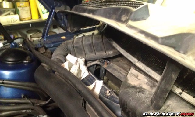

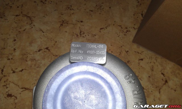

Då vad det dags för en liten uppdatering idag... är ledig från skolan idag.. så får man passa på fixa med bilen...

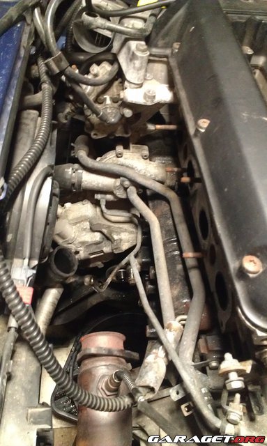

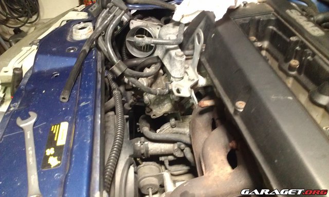

börjat byta turbo
https://www1.garaget.org/gallery/images/9/8845/8845-d61c3349f48675eb8baa295219722181.jpg
https://www1.garaget.org/gallery/images/9/8845/8845-ba1d7f802710551497047887439abe62.jpg
https://www1.garaget.org/gallery/images/9/8845/8845-4e30a1196700c5f21b09929a0c82373c.jpg

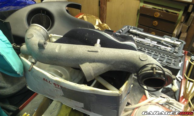

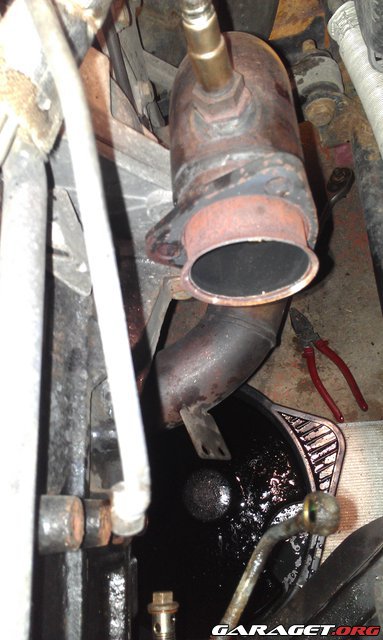

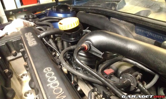

någon som vet hur den röda sitter fast? bara och dra eller hur sitter den ??? tacksam för svar
https://www1.garaget.org/gallery/images/9/8845/8845-2c3b929d260d48631cc2cf167e059ac0.jpg
denna såg jag ju själv att det inte är den optimala saken saab gjort tongue
https://www1.garaget.org/gallery/images/9/8845/8845-450a71d42e29d3b3d02d3abf230f8a91.jpg

Angående sista bilden så är en kungskobra lösningen du behöver wink
2 564 Inlägg
25 januari 2012
#127
men passar den verkar vara någon annan vevhus vet på den... hur löser man det???
tack till:
www.MBSCA.com
6 170 Inlägg
25 januari 2012
#128
nyllet skrev:
Köper du röret på tex maptun så får du en adapter till din gamla vevhusventilation med smile
Och sen svarvar du bara av en bit på turbon så passar det fint...
2 564 Inlägg
25 januari 2012
#129
TBOC_Razor skrev:
nyllet skrev:
måste man svarva då?
tack till:
www.MBSCA.com
6 170 Inlägg
25 januari 2012
#130
Den nya kobran passar inte rakt av på en gammal turbo, har du köpt en ersättningsturbo till din -05 aero så har kompressordelen en liten bit längre läpp eller vad man ska säga.
Därför får du svarva ner den läppen någon millimeter bara så passar en 06- kobra på en -05 turbo.
Hänger du på ??
2 564 Inlägg
25 januari 2012
#131
Hänger du på ??
japp hänger med.. jag har en 19t turbo... så passar den inte heller eller ?

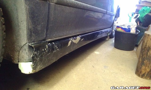

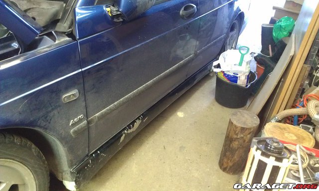

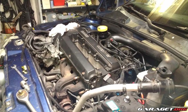

liten uppdatering till.... tongue blir lite skruvande idag..
testa och montera på mina sidokjolar lite snabbt bara..
samt tog loss boxen...
Hänger du på ??
Är turbon en ersättningsturbo till din gamla turbo så är den ju bolt on till en gammal aero, dvs den har långa läppen och måste svarvas ner pyttelite för att passa.
Svårt som fan att hitta bra bilder men här är några iaf:
Aero -00: http://image.fbt.se/global/images/image … /lgnr/2394(1).jpg
Aero -06: http://image.fbt.se/global/images/image … mp;height=
Ser du någon skillnad ??
EDIT: Bah, får inte första länken att funka pga () i filnamnet på bilden men du får kopiera och klistra in wink
Senast redigerat av TBOC_Razor (25 januari 2012)

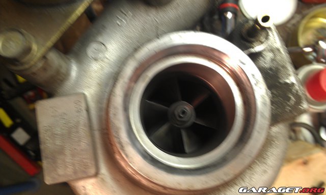

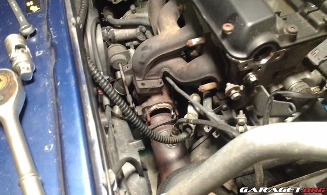

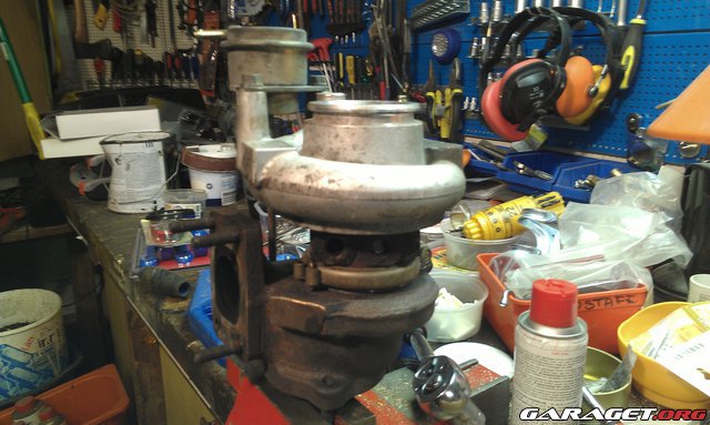

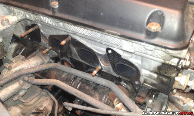

så vad det dags för en liten uppdatering igen....
så vad turbon ur.... va lite glapp i den... men ska köpa en renoverings sats och fixa den.. alltid bra med en frisk turbo hemma smile
sen så ska jag beställa lite nya saker från SP bultar, muttrar o lite sånt... ikväll. .hoppas ja får det innan lördag..
https://www1.garaget.org/gallery/images/9/8845/8845-6249a8b2fa65dc2009619deb6d33f6e2.jpghttps://www1.garaget.org/gallery/images/9/8845/8845-81bc49de4b5bd019eaf82b650cdb1b84.jpg

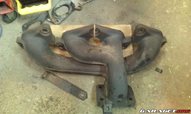

man kanske ska linda gren röret när man ändå har det lös
https://www1.garaget.org/gallery/images/9/8845/8845-7265021d4c83b90954f84b9072d8708b.jpghttps://www1.garaget.org/gallery/images/9/8845/8845-75671828bfb1b5d398c55fd4215675d5.jpghttps://www1.garaget.org/gallery/images/9/8845/8845-fa00b9fbe08eefb75cdd1b540dd151e8.jpghttps://www1.garaget.org/gallery/images/9/8845/8845-b9c6e41280b13150377ae47eb9097f54.jpg
ska bli mysigt med en helt ny turbo big_smile
https://www1.garaget.org/gallery/images/9/8845/8845-d34f5687564af084ed9d73490b05dd10.jpg
