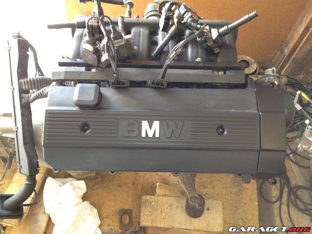

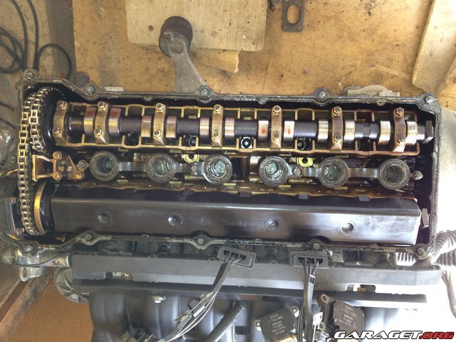

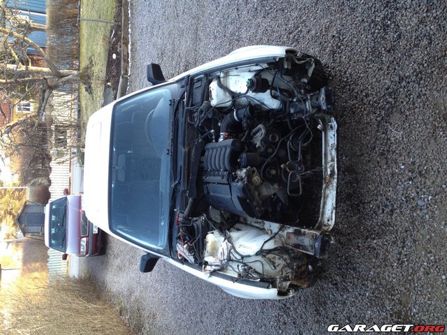

https://www1.garaget.org/gallery/images/99/98002/98002-c606c8c649fa041d6057a143bff04606.jpg
ventilkåpa AV! nu blir det att köpa några burkar!

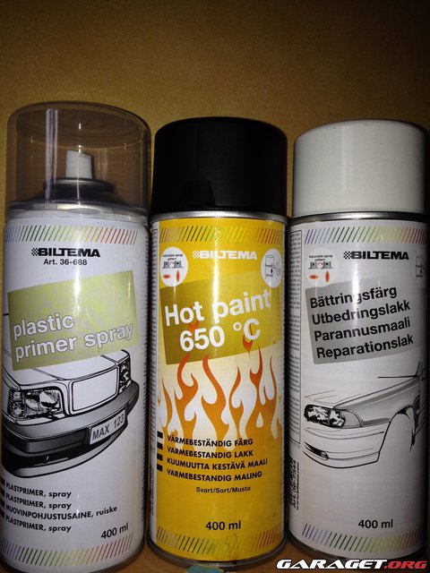

https://www1.garaget.org/gallery/images/99/98002/98002-e39da29187809dbbadd3fd617e3695c8.jpg
plast primer, Värmebeständig(svart), alpine weiss(färgkod 300)
https://www1.garaget.org/gallery/images/99/98002/98002-6b0618eab34237905726a2fc5f2cc038.jpg
Så blev det fast tändspolarna sitter innanför och M:et är överlackat, skulle bara prova och se hur de såg ut!

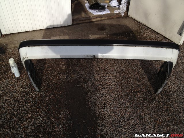

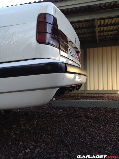

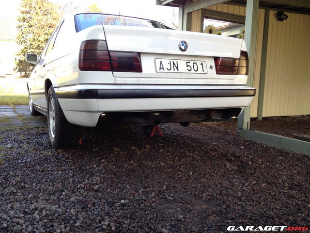

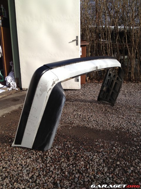

tog även bort bakkjolen och moddade den, kapade upp hela i mitten och kapade i samma vinkel på andra sidan som det är orginal på vänster sidan
https://www1.garaget.org/gallery/images/99/98002/98002-53be14bdc69153c2dfbaea4f6c63391a.jpg
så blev det! sen lite lack på de här oxå så blir de ju kuung!
https://www1.garaget.org/gallery/images/99/98002/98002-c03c12428da29998f1713ea0c4d0c918.jpg
https://www1.garaget.org/gallery/images/99/98002/98002-d5b97c293dc646bd914bcf3ca9acd475.jpg
kuung! Drifting style bakkjol, eller vad ska man kalla de?

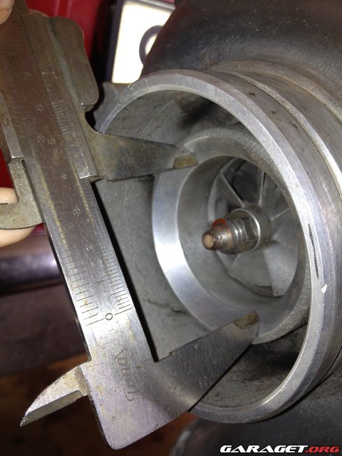

lite turbo mått!

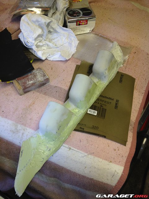

nu blire modda!
https://www1.garaget.org/gallery/images/99/98002/98002-c263f0924a20cd021ae73b10f223f36c.jpg

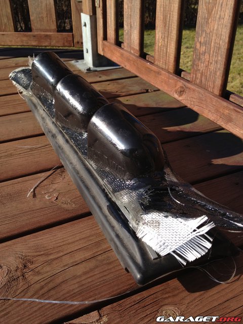

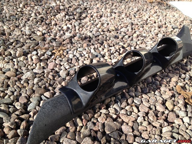

modda A stolpe, trippel mätare + orginal stolpe ska bli ett stycke! smile
https://www1.garaget.org/gallery/images/99/98002/98002-342336d33a69890ab8899b5dff9ed44d.jpg
första lagret, blir flera sen och bättringar när jag får tid!smile

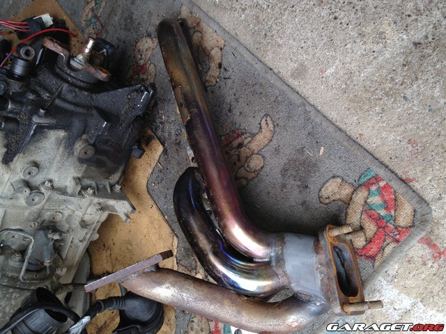

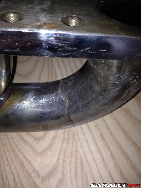

https://www1.garaget.org/gallery/images/99/98002/98002-a5c5b2e4cf832a0f9991b07f9bb07101.jpg
..sprickan... men som tur är vet jag en bra svetsare så det fixades på samma dag, de blir att kapa upp flänsen mot blocket på mitten så det kan röra sig lite, tyvärr har jag ingen bild på svetsen men nu är det löst iallafall

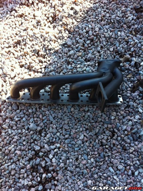

https://www1.garaget.org/gallery/images/99/98002/98002-73b7d5512d22efdabe601a1c61edf203.jpg

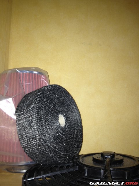

svart lackat, inte uppsågat än, ska fästa avgastemp på den först, sen ska det få avgasbandage!
https://www1.garaget.org/gallery/images/99/98002/98002-ac5731498cd53e78b4cd4014c4969b51.jpg
svart avgas bandage såklart!

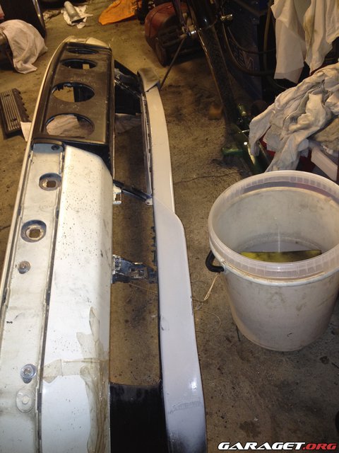

https://www1.garaget.org/gallery/images/99/98002/98002-a68b4931ccb016cfcc33eb3776438d52.jpg
modda och åter igen modda! kommer bli unik och riktigt bra den här fronten!

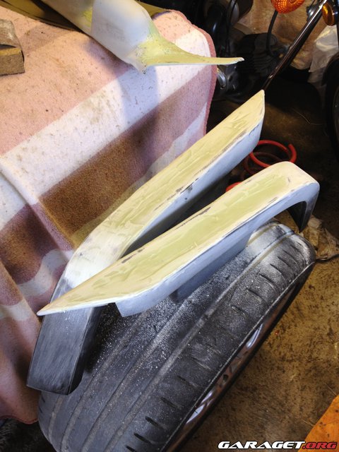

https://www1.garaget.org/gallery/images/99/98002/98002-3c6df347bd9fc3eede7c7893f24c18c3.jpg
fronten är fortfarande ful men läppen börjar ta sig! en spackling till sen så är den 100% klar!

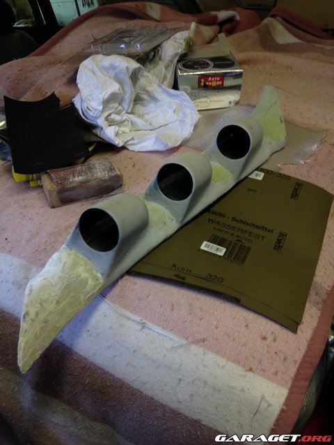

https://www1.garaget.org/gallery/images/99/98002/98002-c40b53392f8302a80f44d5e1a08e755f.jpg
A-Stolpen nästan klar!

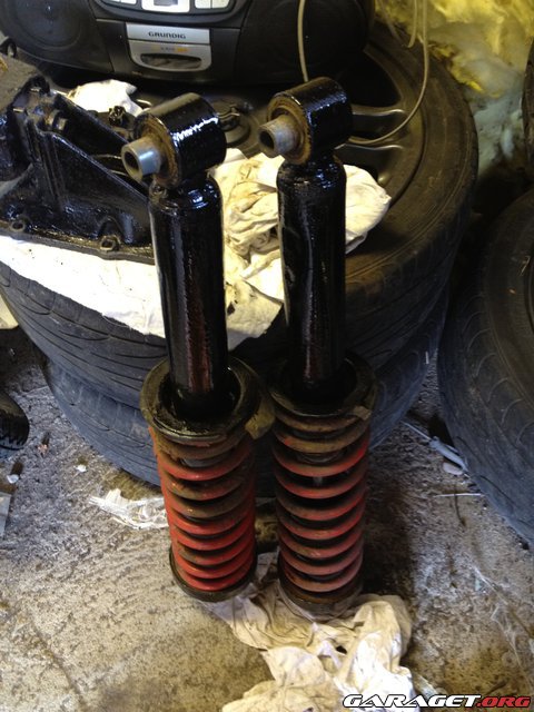

https://www1.garaget.org/gallery/images/99/98002/98002-b87493d8f0205c66347a421f174e2dc5.jpg
dom här fjäderbena ska på till helg! de löste sig med den där "bulten" som jävlades, den satt som bara den men en rör tång och massa slag senare så släppte den! så massa nya Bilder/Mek till helgen blir det!

Även jag kör med kapad bakspoiler likadant som du har gjort sedan ett par veckor tillbaka.. bilen flög över ett krön litegranna så då ville inte plasten vara med längre.
463 Inlägg
19 mars 2012
#187
haha fyfan ofrivilligt moddad din bil alltså?
Senast redigerat av Freddriiik (19 mars 2012)
133 Inlägg
25 mars 2012
#188
ofrivilligt 'granny-spec' big_smile haha

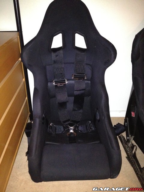

https://www1.garaget.org/gallery/images/99/98002/98002-7b6f64af73c513eb696308acf3865430.jpg
Ett måste vid drifting för dig som vill sitta fast wink 2st fasta stolar med 5-punkts 3"brett bälte för föraren haha!

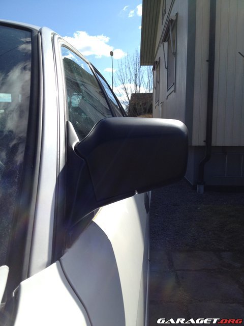

https://www1.garaget.org/gallery/images/99/98002/98002-f3a90ffa101177573dccb63ec13f381f.jpg
vi kan kalla det shadow-line speglar wink

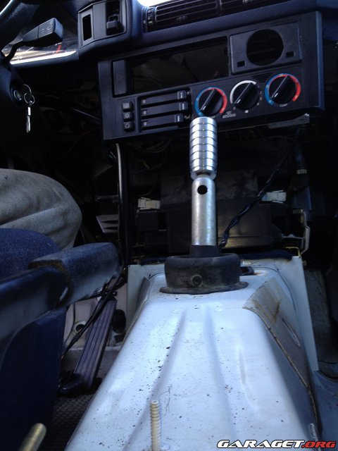

Short shift e34!

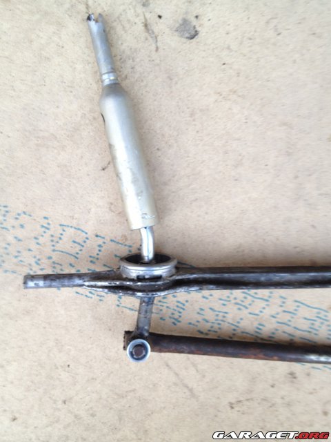

https://www1.garaget.org/gallery/images/99/98002/98002-a086fbba5889a73ecdd80241d3207ab7.jpg
30mm extra under kulan... inga konstigheter! sjukt tajta lägen! åter kommer med längden mellan växlarna!

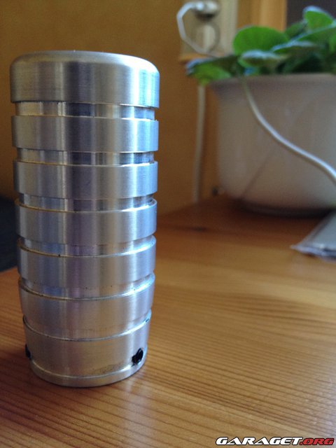

https://www1.garaget.org/gallery/images/99/98002/98002-32eaf739ab05f10263d0d65bd8fc17ac.jpg
Egentillverkad växel knopp i ALU!

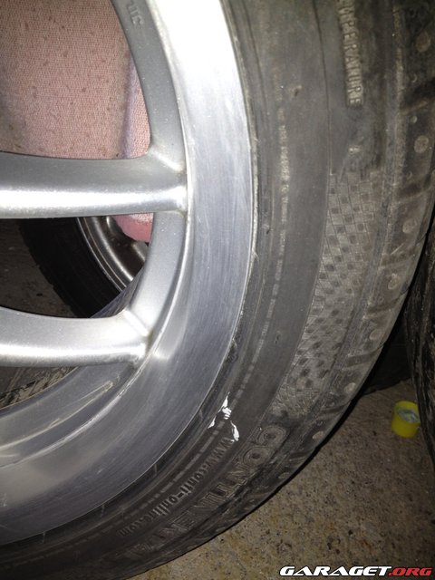

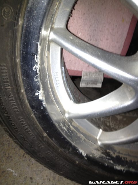

fälgarna var lite dåliga innan..

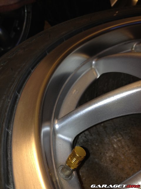

https://www1.garaget.org/gallery/images/99/98002/98002-661602fab82e354ed3b9f713acbea83d.jpg
efter 2 timmar, bara våt slipa i typ max 5min till sen autosol, sen snackar vi polerad fälgbana!

Du har kollat frigången mellan spaklänkaget och kardanen va??
Teabag appreciation club.
2 655 Inlägg
3 april 2012
#192
tänkte desamma jag också, gjort det misstaget en gång att förlängt så de tog i tongue.
463 Inlägg
4 april 2012
#193
beemern skrev:
Nej men det får jag kolla idag, i värsta fall så får jag korta det:)

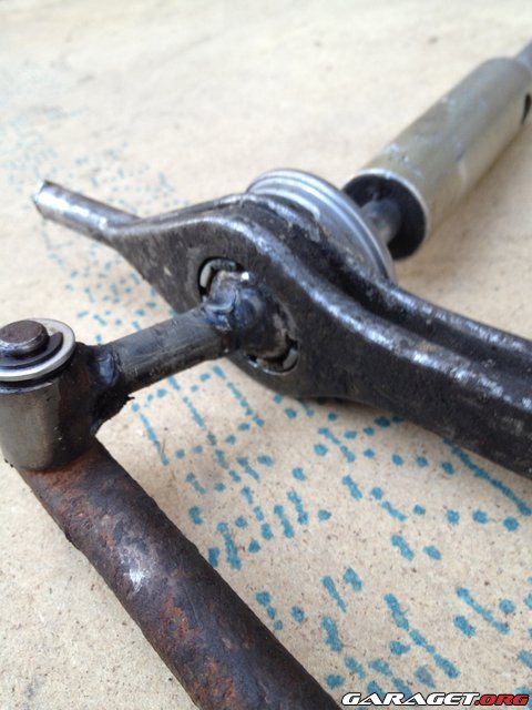

463 Inlägg
8 april 2012
#194

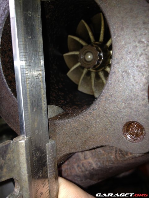

https://www1.garaget.org/gallery/images/99/98002/98002-4eb4cc4e11c17bf0c448cdc71f4f1aac.jpg
sådär ja, nu vågar man ju köra runt med dom igen! 205/40 ska på dom snart så de blir lite strech!!

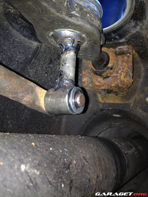

https://www1.garaget.org/gallery/images/99/98002/98002-b935968784cc7bcd2228835ed5d401da.jpg
bra frigång! sjuka lägen! 3cm är att rekomendera!

är det någon som vet varför start motorn bara klickar en gång? batteriet är inte dåligt! är det fel draget? eller är det dålig jord? alla tips är bra tips!?!?!

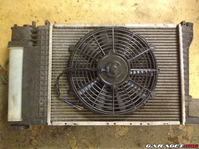

https://www1.garaget.org/gallery/images/99/98002/98002-f81510eff641ed7a0a76d1e73c5dd19f.jpg
en liten update bara, eftersom den mekaniska är borta så kör jag el fläkt bara!smile
Tänk på att det lätt kan bli nån milimeter för mkt okså o då bliré svårare att växla. :-)
har själv 2,5cm´s förlängning
