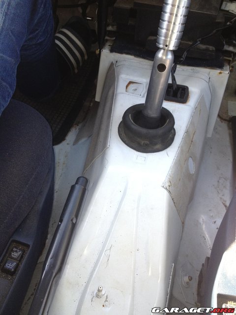

Freddriiik skrev:
http://www1.garaget.org/gallery/images/99/98002/98002-b935968784cc7bcd2228835ed5d401da.jpg
bra frigång! sjuka lägen! 3cm är att rekomendera!
Tänk på att det lätt kan bli nån milimeter för mkt okså o då bliré svårare att växla. :-)
har själv 2,5cm´s förlängning
har bara prov växlat lite med den stillastående, får se hur det blir när den kommer ut och rullar! smile

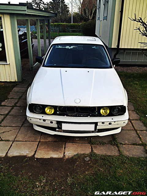

https://www1.garaget.org/gallery/images/99/98002/98002-4c5e06023b4e34af526b1fa01bbf6587.jpg
dagsläget, motorn fungerar utan problem(2,5L)! Icn på plats och svarta halvljus och gula helljus sålänge! besiktningen närmar sig!

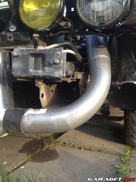

https://www1.garaget.org/gallery/images/99/98002/98002-82c285065be503af483c78e202ec565c.jpg
provdrar lite tryckrör! kommer bli bra de här!! wink

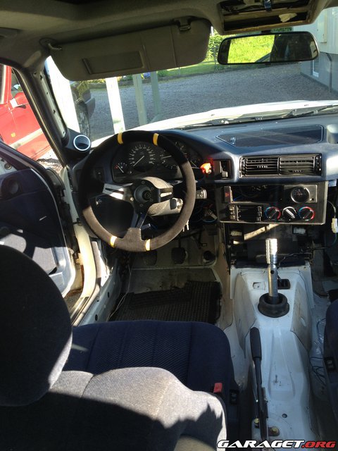

https://www1.garaget.org/gallery/images/99/98002/98002-004f4fd4cb3e276d90ba4273293f9895.jpg
tänkte bara dra upp en snabb bild på inredningen efter sånt uppehåll med mina framsteg!smile

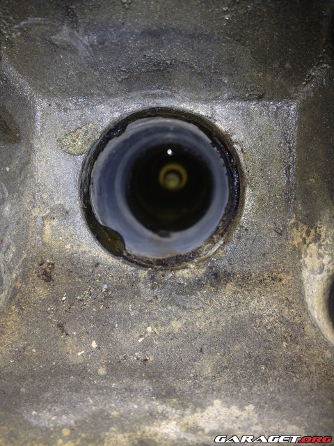

https://www1.garaget.org/gallery/images/99/98002/98002-dda203c83c9afe466545a357e360bfa1.jpg
såhär var läget på min bil...vatten fyllda stift på cylinder 5-6, blåste ur det och då fick den verkligen 200häst igen kan jag lova, så stiftena ballade ju ur för att de var vatten i dom. så massa oförbränd soppa hamna i katalysatorn och antändes typ där haha. men nu är det löst iallafall, vattnet hamnade nog där för att den stått på en lastpall ute när jag köpte den så förvånads värt va den går bra nu alltså! inga missljud inget! perfekt att bygga ifrån wink

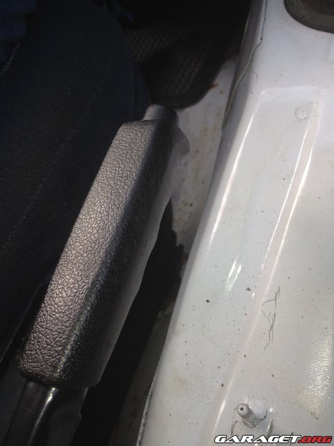

https://www1.garaget.org/gallery/images/99/98002/98002-a609fc24c43fa96e200ea4e1adf67bea.jpg

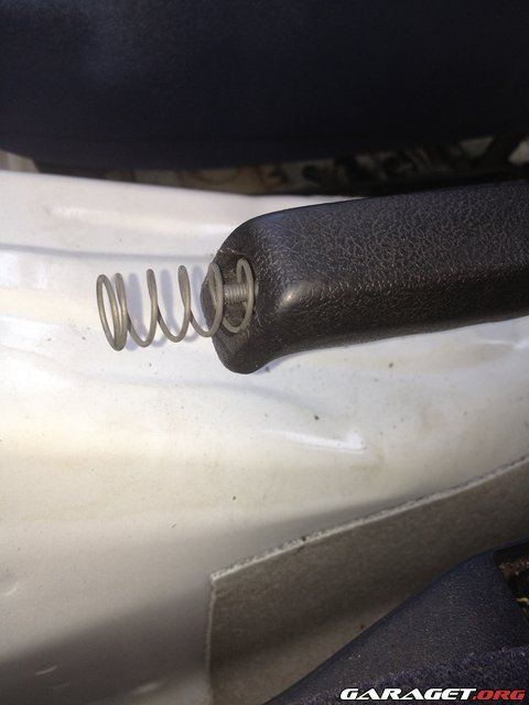

tänkte lägga upp en liten guide till hur man skaffar "drift button" till e34, så här ser den ju ut orginal, sen skruvar du ut knoppen!...
https://www1.garaget.org/gallery/images/99/98002/98002-c0956562d30ba054da52749a14199f1c.jpg
då kommer en fjäder visa sig, ta bort den bara och gänga sedan tillbaka "knoppen" och du måste DRA av plast handtaget annars kommer knappen fastna in tryckt!...
https://www1.garaget.org/gallery/images/99/98002/98002-176a512a0634ccb799dc11b48a93a518.jpg
dra knoppen framåt för att spärra den i uppställt läge sedan dra bakåt/låt den vara så är de bara att rycka på!wink så ser den slutgiltiga produkten ut! lätt som F*N, svårighets grad 1/10...haha

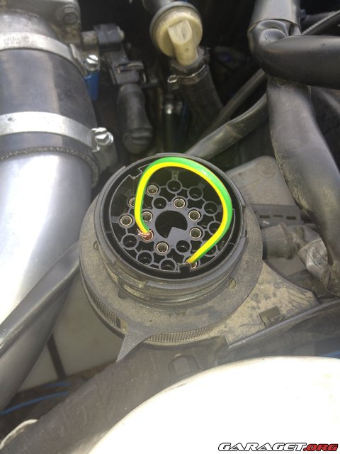

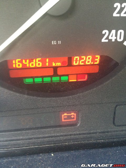

nu vart de lite of topic... men så här släcker man servicelampan på en e34 520/525.
https://www1.garaget.org/gallery/images/99/98002/98002-679bedd91dc229a0cc580deb41c494e6.jpg
LÄS!
https://www1.garaget.org/gallery/images/99/98002/98002-2bafc3c4ee5638559ceffaf28afc7f86.jpg
sådär...bara ifall man vill ha ett "fräscht" instrument hus wink
