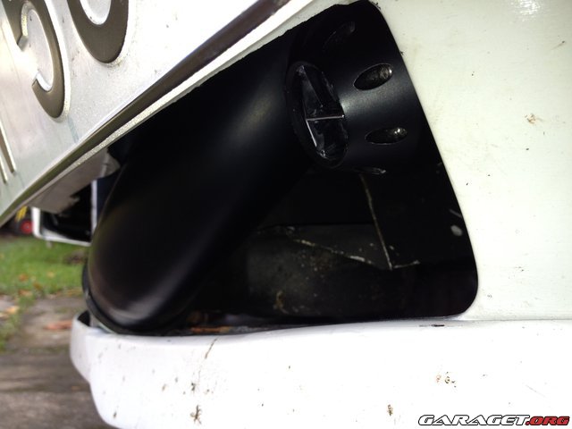

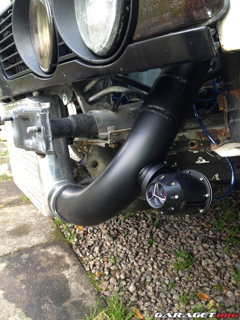

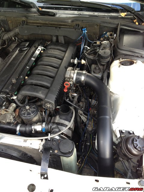

https://www1.garaget.org/gallery/images/99/98002/98002-028d7542c8f61c8725cb2e85a5c486ec.jpg
tryckröret på "insugs sidan" är helt klart nu! dumpen svetsad och ditsatt och målat! smile
https://www1.garaget.org/gallery/images/99/98002/98002-2aed47946927365fac530bc7f365121f.jpg
sådär sitter dumpen nu!
https://www1.garaget.org/gallery/images/99/98002/98002-0528e6079d8d65375b1cda27c688103c.jpg
Perfekt placering! smile
