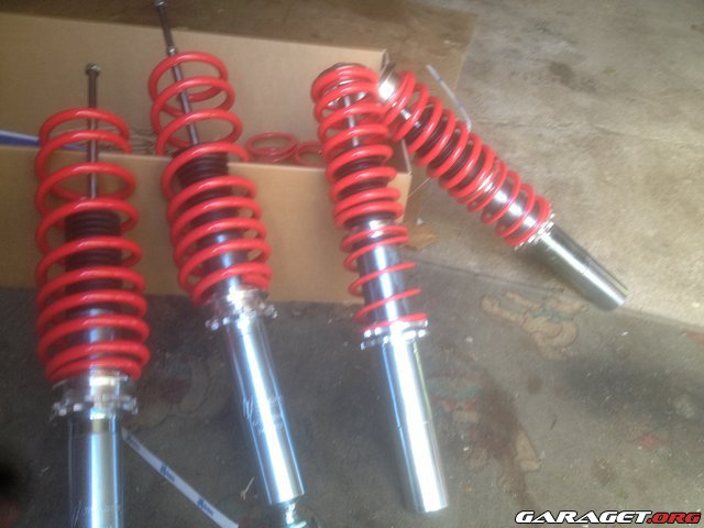

Först så var ju paketet tvunget att komma ifrån england
https://www1.garaget.org/gallery/images/99/98002/98002-7296424d5fbfda974bd854fe32a55319.jpg

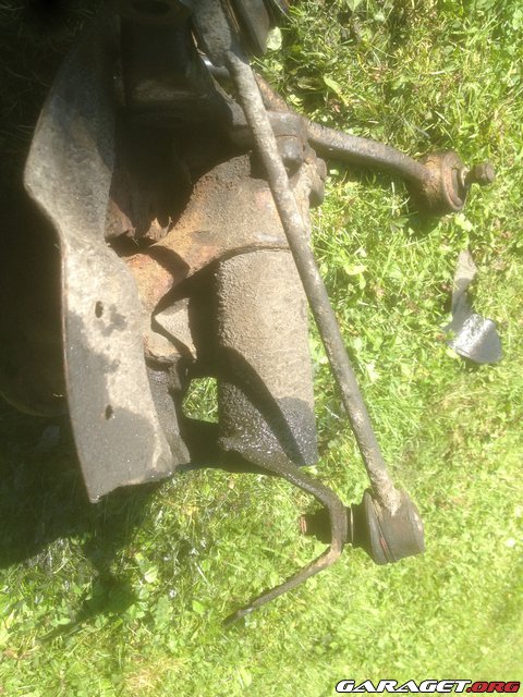

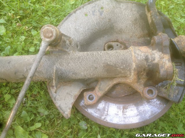

så ser de ut när fjäderbenet är av, för er som inte vet smilesmile

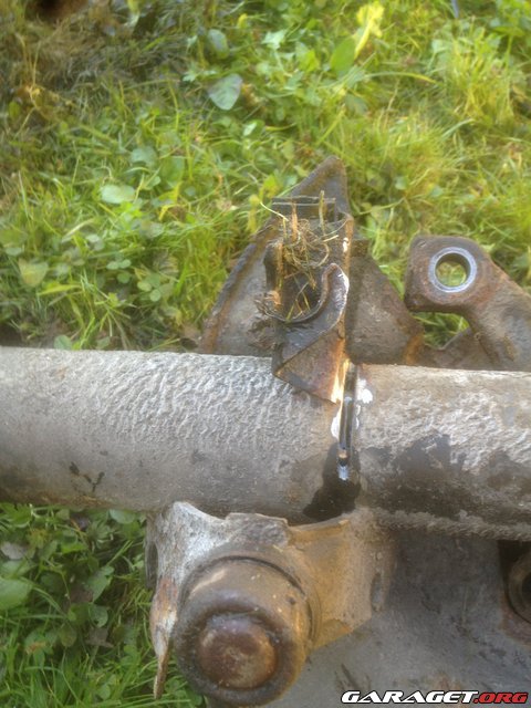

snart blir det att lägga ett snitt!
tanken är att man ska lägga ett snitt där man vill ha det för att få den i så rätt höjd som man själv vill ha det
https://www1.garaget.org/gallery/images/99/98002/98002-df97ae92a6da0bc724301c176784fc86.jpg
här la jag mitt "snitt" nästan precis vid det nedre fästet till "stab staget" och behöll det övre fästet på samma punkt genom att snitta lite fint under och över det så de till slut lossnade, och man är tvungen att kapa broms skölden för att komma åt på "framsidan" smile

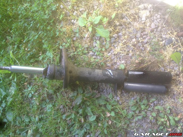

så ser det ut efter kapningen, det är bara att kapa rakt av med all olja i och sedan plocka ut de som är kvar där i (kommer i nästa bild)
https://www1.garaget.org/gallery/images/99/98002/98002-01932fdb4f7581730930a6c91f9160a5.jpg
så här ser innehållet/överdelen ut efter, bara att kasta all den där skiten nu! big_smile

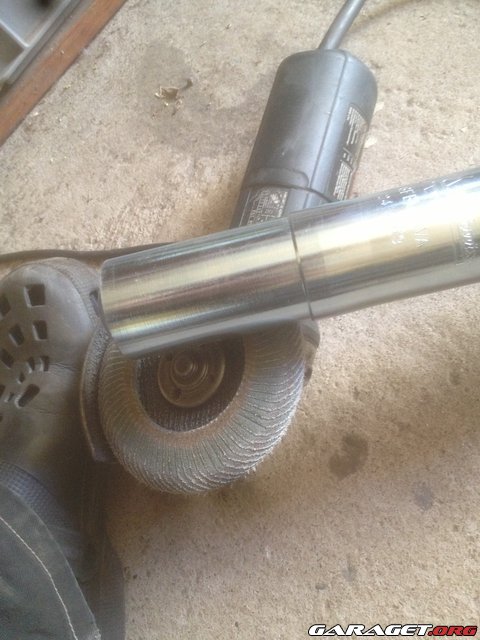

https://www1.garaget.org/gallery/images/99/98002/98002-4354761562a98590e96ca0cd975ec11e.jpg
sedan slipar du på den "nedre delen" allt som är under kanten där i mitten! tills det att den glider ner precis i orginal fjäderbenet utan glapp! smile för mig vart det cirka 3 varv runt hela, jätte försiktigt! smile
https://www1.garaget.org/gallery/images/99/98002/98002-56cc95661ff8b529708dcc72314607a0.jpg
så där ska det se ut efter, glida ner ända till "kanten" på coilovern. mina var jag tvungna att pressa samt skruva lite försiktigt ner men dom sitter klockrent!

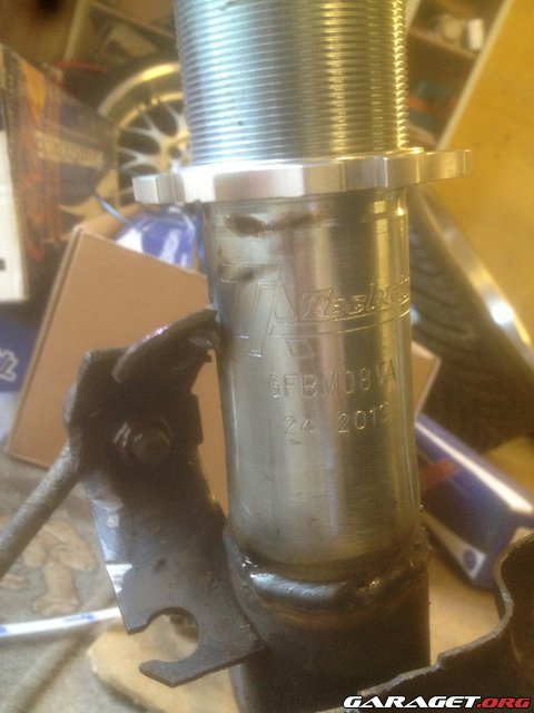

sedan är det att svetsa de bara, runtom. jag gjorde så att jag punktade på olika sidor hela tiden sedan fyllde mer och mer med svetsen men jag vet inte om jag var för försiktig eller ifall man bara kunde öst på? men rätt blev de tillslut iallafall:)

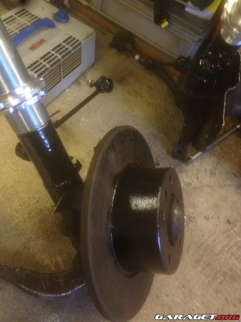

https://www1.garaget.org/gallery/images/99/98002/98002-047cf6bb81b4dea3d763e4cef403c68f.jpg

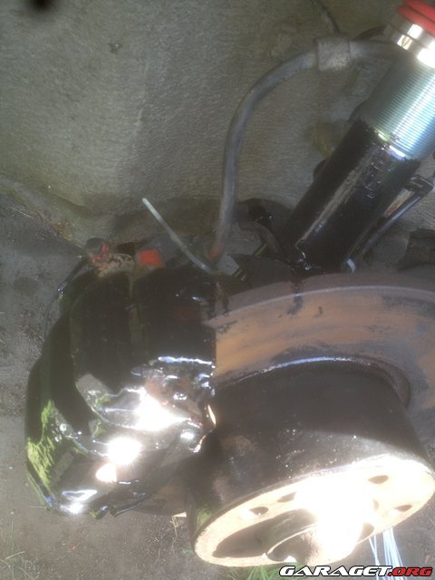

sedan målade jag allt under gängorna! smile så det ser lite fräscht ut!

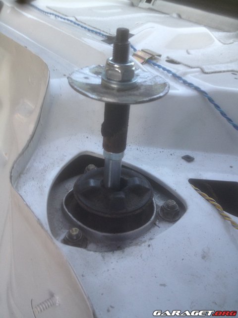

https://www1.garaget.org/gallery/images/99/98002/98002-33e31d2fe893321a4a3f12cf19d0ef93.jpg
sedan var de bara att montera och så var allt KLART! big_smile

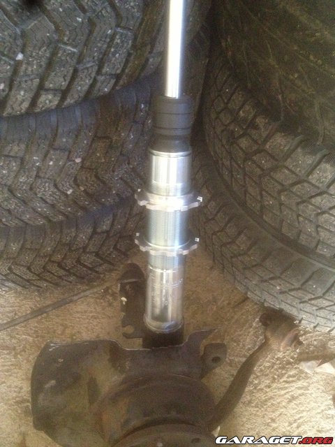

https://www1.garaget.org/gallery/images/99/98002/98002-52c293be947a3130e5f985a193844ae7.jpg
så vart det ifram med häften av gängorna att gå upp eller ner, så den är inställd på mitten nu, så för er som inte riktigt vill ha så lågt så kapa längre upp! smile

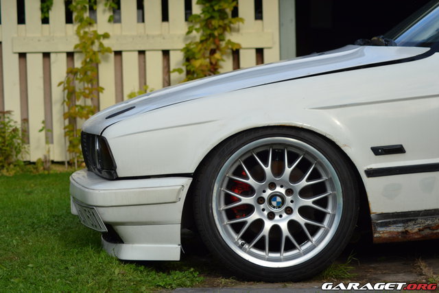

https://www1.garaget.org/gallery/images/99/98002/98002-4ea09ce062caff8a487a784b27b0563c.jpg
så ser den ut ifram och ibak, ibak ska den ner en bra bit! och fram sitter den bra! ska byta däck ifram bara för är tvungen att köra spacers på 5mm ifram nu för annars tar det i fjädern ifram och jag har y-rondell 8,5" fram med 225/40 så ni vet, ska köra 205/35 istället och sätta 225/40 ibak på mina 10". 18"!
Och så ni vet så kör jag MED "hjälp fjädern" ifram och UTAN den ibak. och går den inte ner som jag vill ibak så får jag kapa lite på den fjädern men de ska nog gå!
