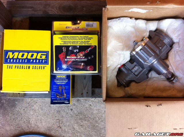

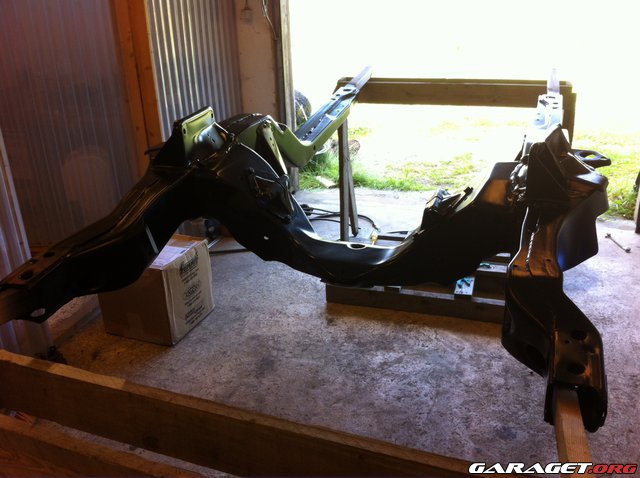

Idag kom mina prylar till framvagnen, väldigt lägligt när jag fått på den svarta färgen. smile Tänkte om lite vad det gällde att lägga klarlack och få en blank yta på subframen, behåller den sidenmatta looken som basfärgen har. Blir lite nackdelar men oxå fördelar. Nackdelen är att den är lite mer känslig för lösningsmedel men samtidigt väldigt lätt att bättra utan att det syns speciellt mycket.
Nu ska jag kasta mig över torpedväggen och göra den klar så jag kan skruva tillbaks subben igen med nya friska prylar. big_smile

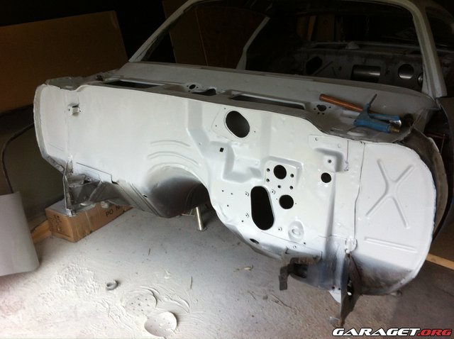

Idag så hann jag med att grunda torpedväggen, nu får den torka tills i morrn då jag ska tvätta rent och slipa den nedre regionen. Underredet ska det läggas underredsmassa på, dels för ljuddämpning och så bygger jag en bil jag ska kunna köra med i alla väder.
https://www1.garaget.org/gallery/images/171/170749/170749-f740222141babb3c02be80aceec75863.jpg

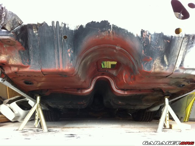

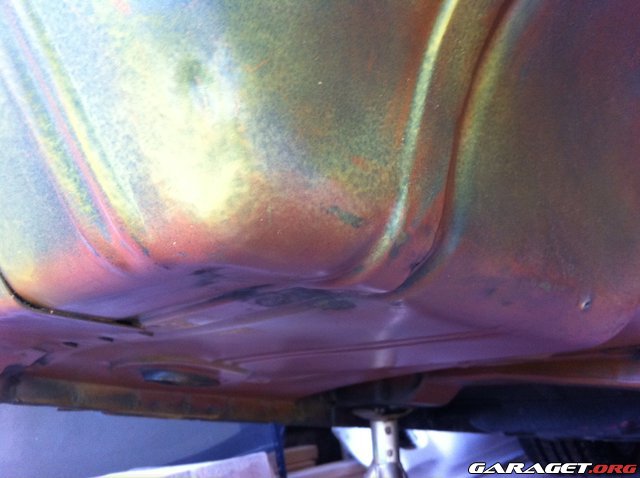

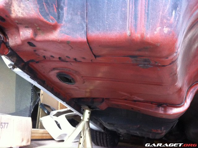

Började att tvätta av underredet idag och måste säga att jag blev förvånad, visste att den var skaplig i karossen men sååå bra trodde jag inte. Under all olja och skit hittade jag gammal hederlig blymönjefärg i toppskick, helt otroligt bra under om man betänker att bilen rullat i Sverige sen 1973. big_smile
https://www1.garaget.org/gallery/images/171/170749/170749-fca8c595a75237a338e0dd69e9530ebb.jpg
https://www1.garaget.org/gallery/images/171/170749/170749-2a41dcc5301df4785c73eaf9591d66df.jpg

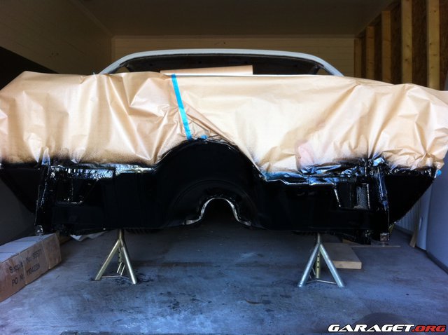

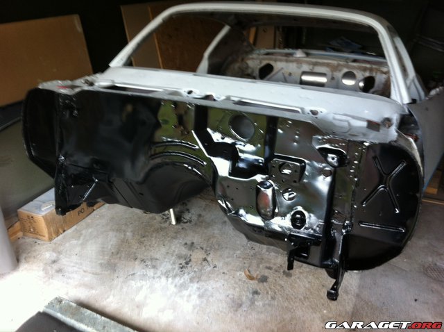

Nu har jag fått färg på torpedväggen, räknar med att montera tillbaks subframen i morrn. big_smile
https://www1.garaget.org/gallery/images/171/170749/170749-936463a008b7022f1b28323d183a3c84.jpg
Underredsmassan på plats, svart och fint blev det.
https://www1.garaget.org/gallery/images/171/170749/170749-d27e35c17a2ff7ee065ab4ff993359b2.jpg
Sen blev det svart färg på resten av torpeden.

Visst håller det bättre med massa som inte stelnar,underredsmassa och oljesprutning är nog det bästa,men det vore gott att slippa ha det kladdiga:)
209 Inlägg
22 juli 2012
#60
http://www1.garaget.org/gallery/images/171/170749/170749-936463a008b7022f1b28323d183a3c84.jpg
http://www1.garaget.org/gallery/images/171/170749/170749-d27e35c17a2ff7ee065ab4ff993359b2.jpg
Rent o snyggt!smile  Har du tänkt gömma några kablar o så eller blir det som original?
