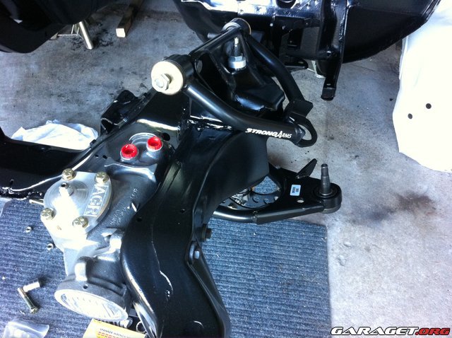

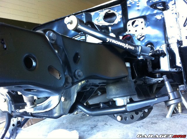

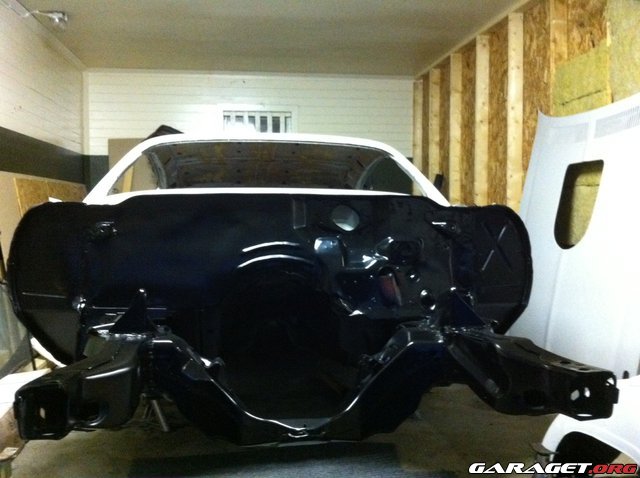

Uppdaterar med bilder som är i realtid mer eller mindre, så det du ser är det läge som bilen är i. cool Ditt bygge ska bli verkligt intressant att följa, brutalt kul med en massa pållar i en lätt kaross.

Då var denna dagen slut, blev mer av annat än tänkt från början så det blev en kort visit i garaget. Fick iaf dit subframen och verkar ha fått den centrerad, ett evinnerligt kryssmätande men till slut så satt den där. smile
https://www1.garaget.org/gallery/images/171/170749/170749-d83c02c8efd1205051a93f9bb89e986e.jpg

Idag så har det blivit lite garagetid, börjat montera ihop framvagnen. Det blev inte helt utan trubbel men löste det till slut. Det var två olika "bushing sleeves" till bussningarna i undre bärarmarna, ena bärarmen var för 1/2" bult och den andra var för 9/16" bult. Det var 4st lösa sleeves medskickade men alla var för 1/2" och bilen har 9/16 orginal så det var inte till nån hjälp. Efter lite klurande så gick det att komma åt båda hålen till främre fästet med roterande fil i framvagnsbalken, de bakre bärarmfästena var helt körda att komma åt med nåt vertyg jag hade iaf. Flyttade över sleevsen så det satt en av var sort per bärarm och filade upp de främre hålen till 1/2". Det passade perfekt efter denna "modifiering". smile Allt är än så länge bara löst monterat, ska dra alla bultar och muttrar efter hand när allt sitter på plats.
https://www1.garaget.org/gallery/images/171/170749/170749-d7668f6e313fc40c059ab756b5377d7d.jpg
Även den nya styrsnäckan har hittat sin plats. big_smile
https://www1.garaget.org/gallery/images/171/170749/170749-6369bc3d621c1b87d1951c7a59d979b3.jpg
