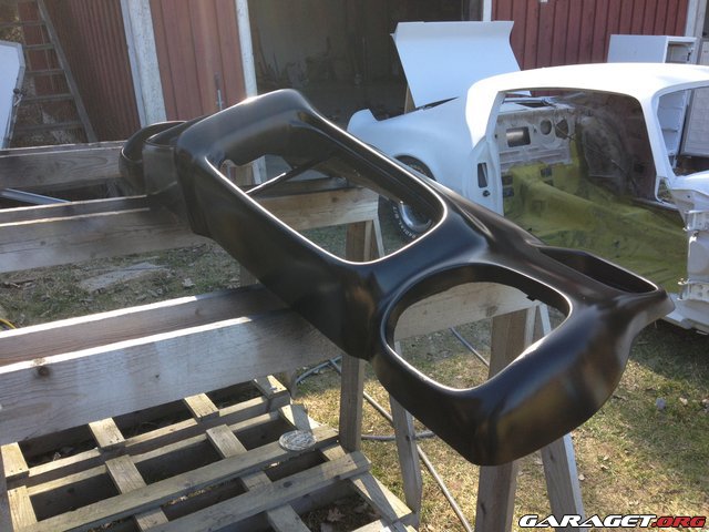

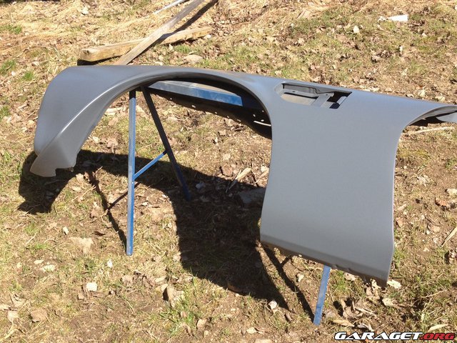

Har lagt ytterligare ett lager med epoxigrund på alla lösa delar och därefter ett rejält lager slipgrund. Mellanslipade med 180 papper och därefter ytterligare ett lager med slipgrund, nu är dörrar och skärmar så spikraka som jag kan få dem. Huven har jag inte hunnit mellanslipa ännu med 180 papper, tänkte jag skulle lägga slipgrund på karossen först.
https://www1.garaget.org/gallery/images/171/170749/170749-7f071a8395f47d3acc5b9d3dd4c5118e.jpg

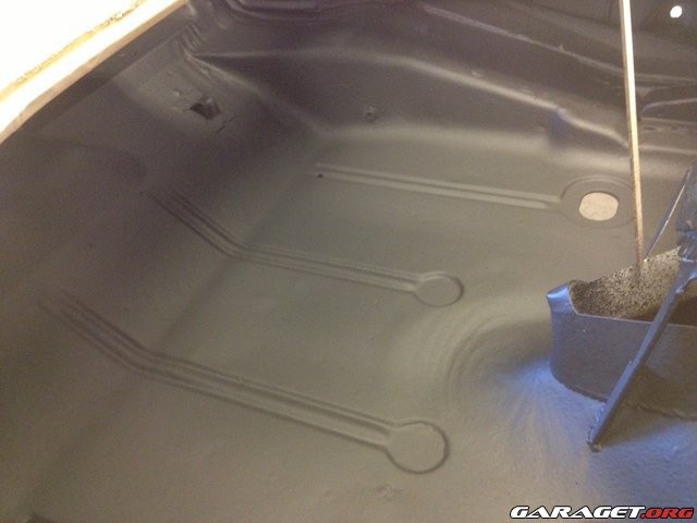

Rullade ut och slipade till epoxigrunden, passade även på att lägga washprimer på golvet invändigt så nu är det klart för att klistra ljuddämpningsmattor.
https://www1.garaget.org/gallery/images/171/170749/170749-acab83678473ef9a969b78249f498c86.jpg
En av framskärmarna som väntar på att få en slipning med 400 papper innan den svarta färgen ska på. smile
https://www1.garaget.org/gallery/images/171/170749/170749-fc01a66dac6cf718d80b90f19666d051.jpg
Blåste på ett lager med svart basfärg på fronten oxå, nu ska jag beställa kolfibervinyl och klä den med. Ska bli spännande att pröva att forma vinylen över fronten, är ju inte precis en slät bit som ska kläs. Kommer att bli tålamodsprövande misstänker jag. big_smile

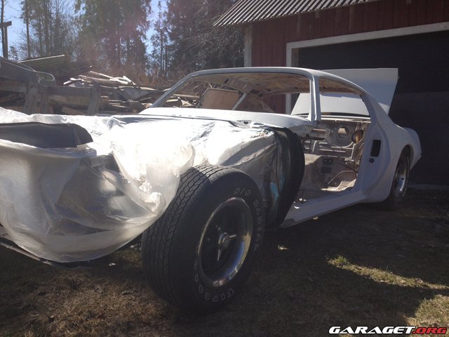

En liten uppdatering! Nu är bagaget sprutat med body, ska se om det blir tid till att lägga slipgrund på karossen ikväll. Det är ju tyvärr trädgårdsväder och den som bestämmer här hemma tycker att det har högre prioritet. roll
https://www1.garaget.org/gallery/images/171/170749/170749-5283997981a714327a945fabcd0405aa.jpg

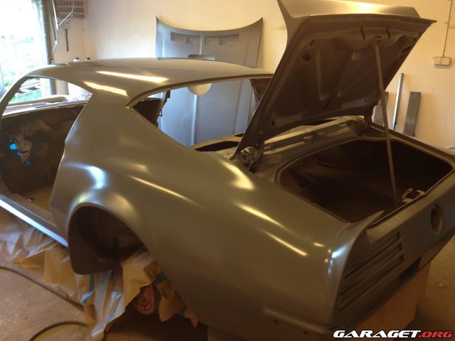

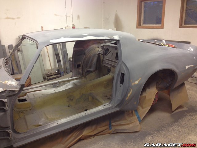

Idag så blev det äntligen tid till att få på första lagret slipgrund på karossen. Nu ska det sätta till sig sen är det mellanslip med 180 papper och sen ska det på ytterligare slipgrund. cool
https://www1.garaget.org/gallery/images/171/170749/170749-d74a0d04614f50872e11e61bd15ad6c3.jpg

Jackson_ skrev:
Kul å se att det går framåt :-)
Jo det gör väl det men känns inte så ibland, ett evigt slipande är det.
Funderade ikväll på hur många timmar jag lagt ned nu på att slipa bilen för hand, drabbades nästa av illamående när man tänker tillbaks och hur mycket som ännu är kvar. Som sagt så jagar jag ned slipgrunden med 180 papper nu, sen mer slipgrund och jaga ned den med 400 papper. Sen ska alla falsar lackas med basfärg och klarlack, efter det så ska allt hängas på igen.
När det är klart så ska jag gå på att bygga upp stommen till inredningen, ska bli kul att göra nåt annat än och slipa. cool

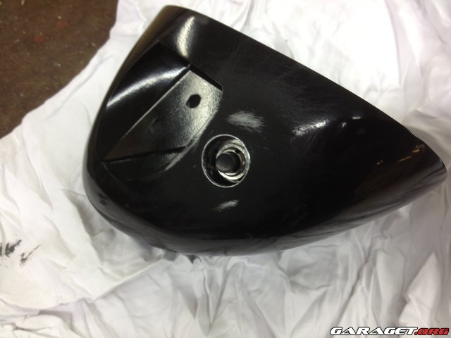

Ja det tar sin lilla tid men slarvar man med förarbetet så visar det sig i slutresultatet. Svart färg har ju en enastående förmåga att förstärka varenda liten miss man gjort.
Gav mig på backspeglarna för att få ett break från slipandet, monterar in switch till dörröppningen på backspegelhusets undersida. Vill ha en hederlig knapp att trycka på för att öppna dörren istället för fjärr, vet hur det blir annars. Förr eller senare så stänger man in fjärren i bilen och det händer alltid när man är som längst hemifrån. Jag ska ha fjärr oxå men den ska va till för att låsa bilen och det gör man ju utifrån.
https://www1.garaget.org/gallery/images/171/170749/170749-f3389b8c242da86c9dbcd32884e9d781.jpg
Så här har jag monterat switchen och den är av flygkvalitet, även tillverkad i USA så den matchar bilen. big_smile
