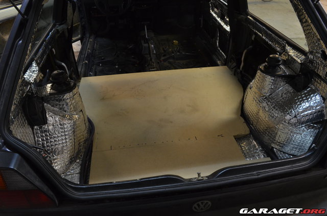

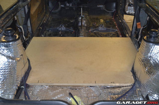

En halvan av nya golvet smile
https://www1.garaget.org/gallery/images/50/49437/49437-0bd0895d1b741cdd2067e0439c1bfe05.jpg
https://www1.garaget.org/gallery/images/50/49437/49437-69a12b4b07c1681524d42a3e61417931.jpg

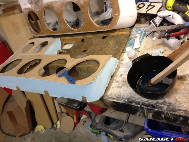

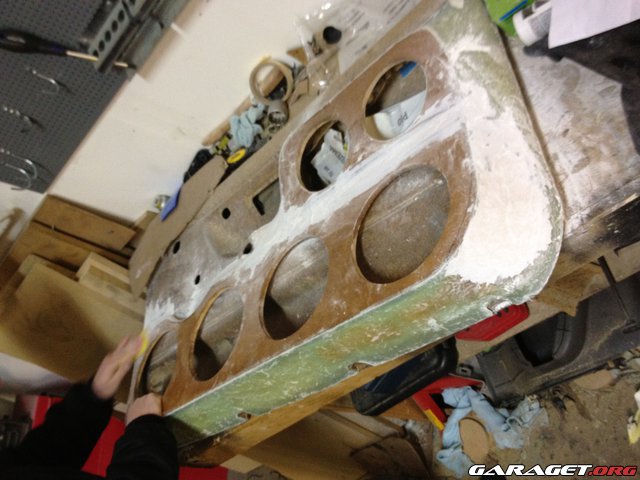

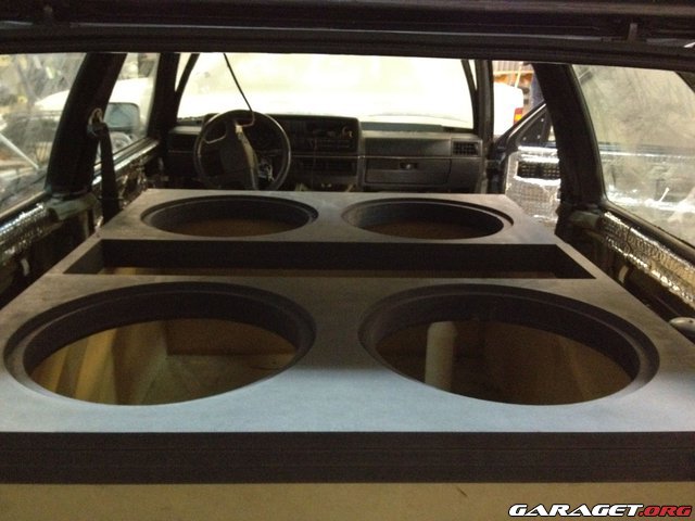

Sen den andra halvan. Blev en specialare men det blev bra tillslut smile
https://www1.garaget.org/gallery/images/50/49437/49437-4568a12bafaaee14a76aadd3456a7341.jpg
https://www1.garaget.org/gallery/images/50/49437/49437-eacc672b361e54084f06187aa0351935.jpg
Eftersom jag denna gången valde att  bygga en liggande låda så blev volymen på lådan rätt begrensad så lådan fick byggas på plats, precis som i varianten förra året smile

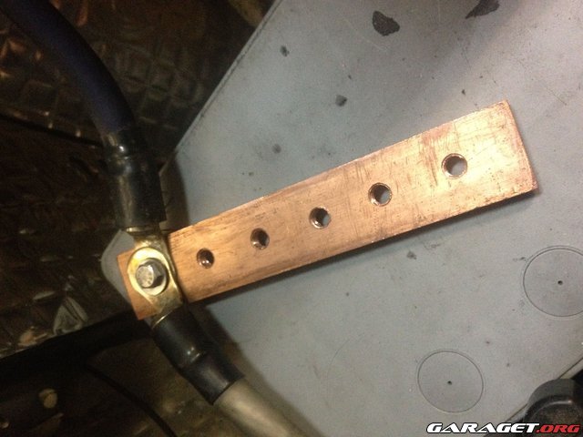

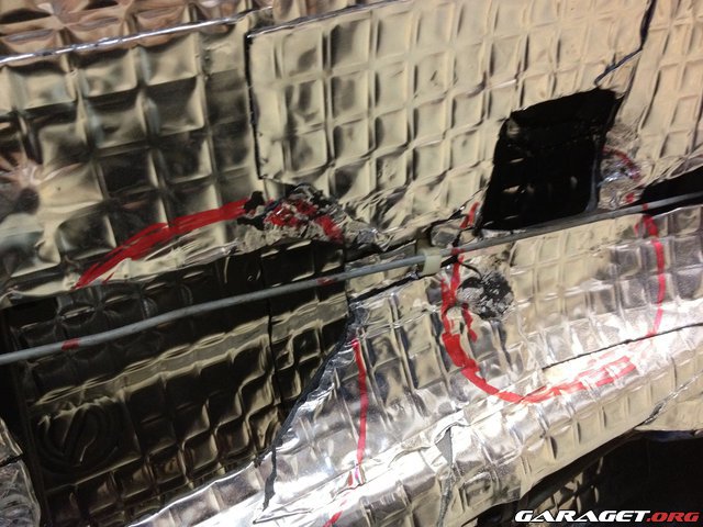

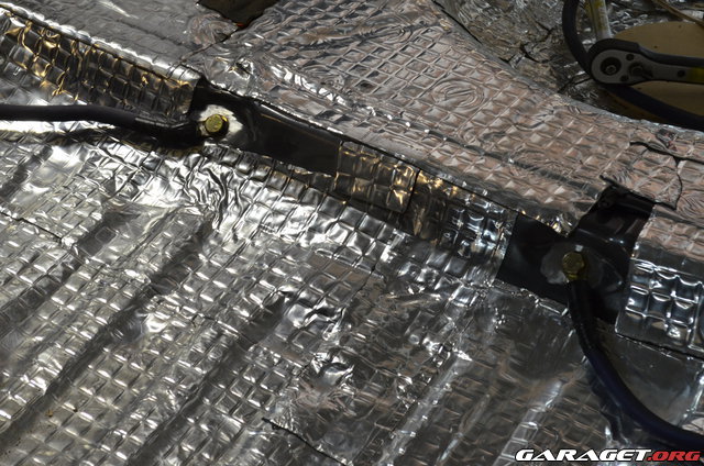

Två jordpunkter. Under golvet.
https://www1.garaget.org/gallery/images/50/49437/49437-0158f8536092386845f5040ba8628b60.jpg

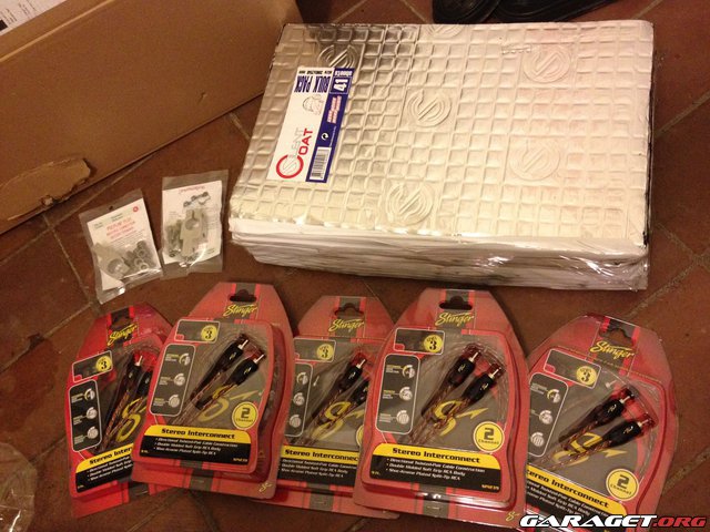

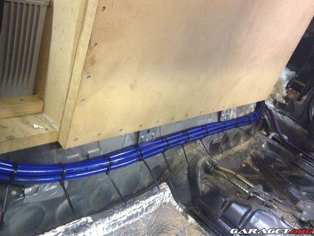

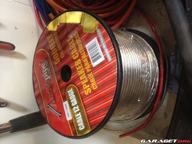

Köpte mer dämpmattor, polskor till startbatteri samt ett gäng riktigt billiga lågnivåkablar.
Om dom kablarna är bra eller inte, det lär vi märka. Dåligt med pengar är det gott om!
https://www1.garaget.org/gallery/images/50/49437/49437-b2bf8c573de456bf0c3ca68bfb5a3e7b.jpg

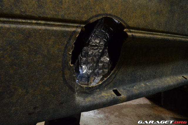

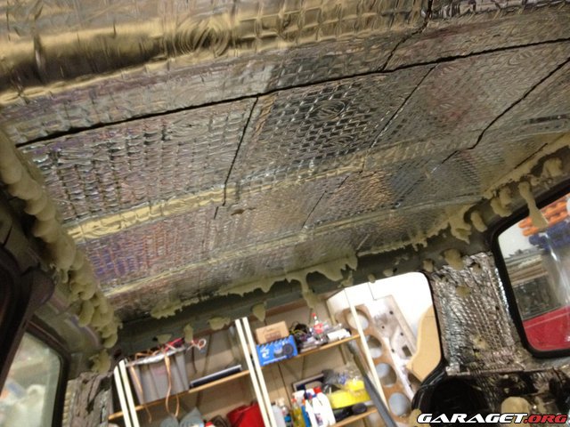

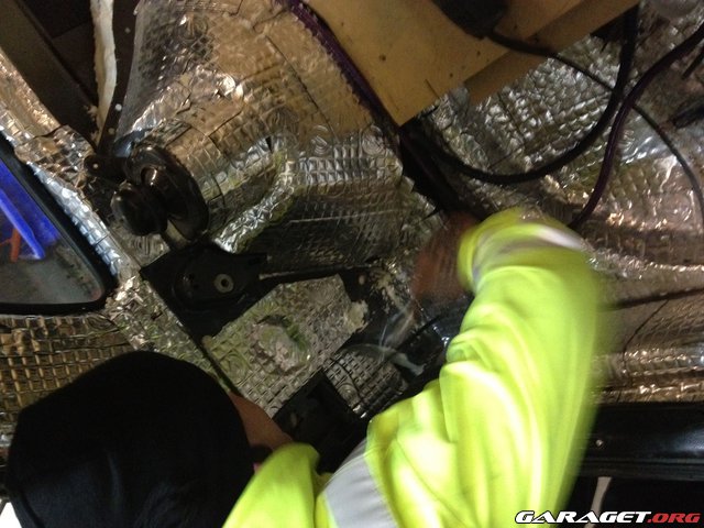

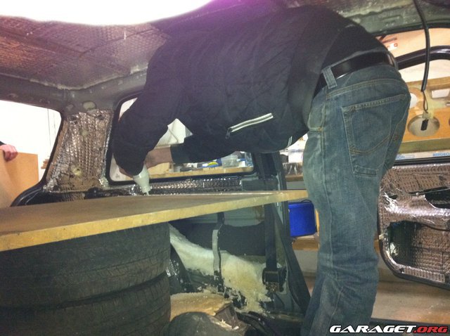

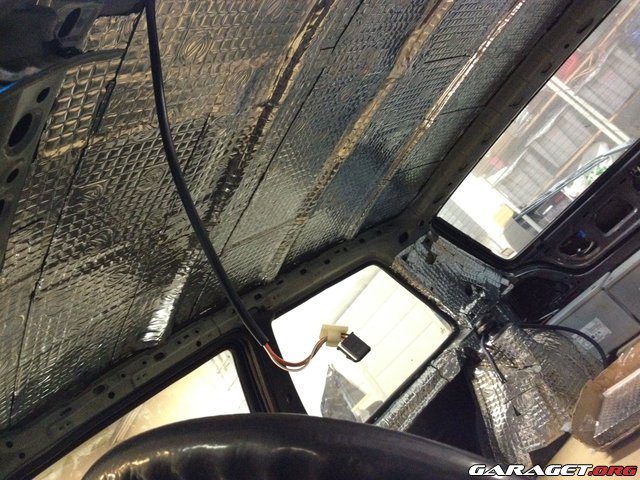

Dubbla lager till b-stolpe, enkelt lager resten av taket.
https://www1.garaget.org/gallery/images/50/49437/49437-9196744e835044e653f372ae755bbc60.jpg

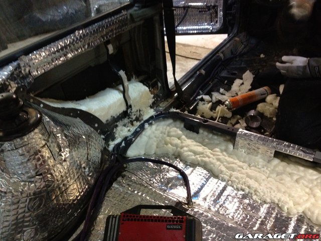

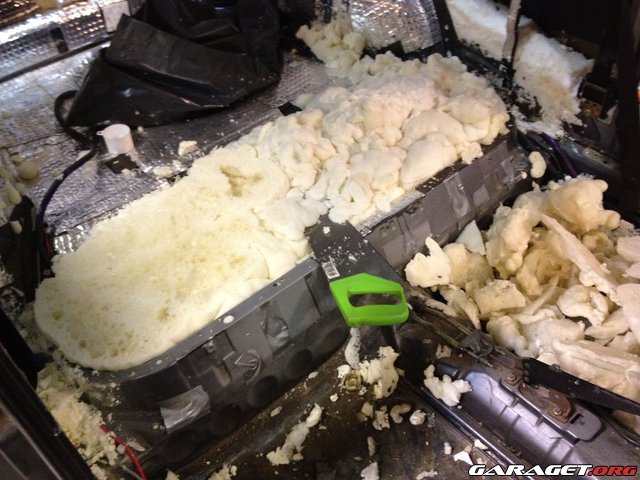

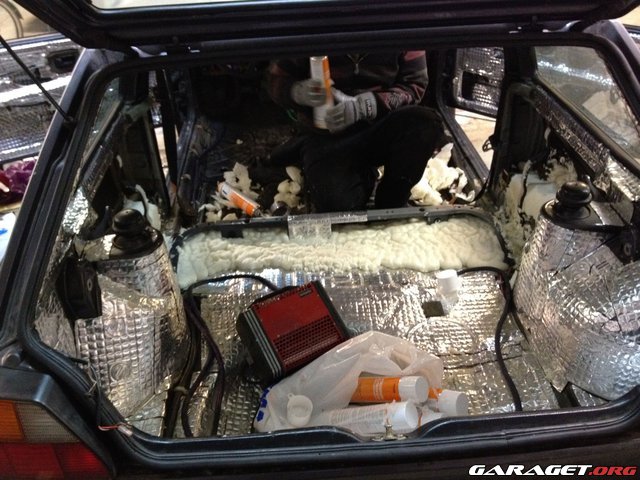

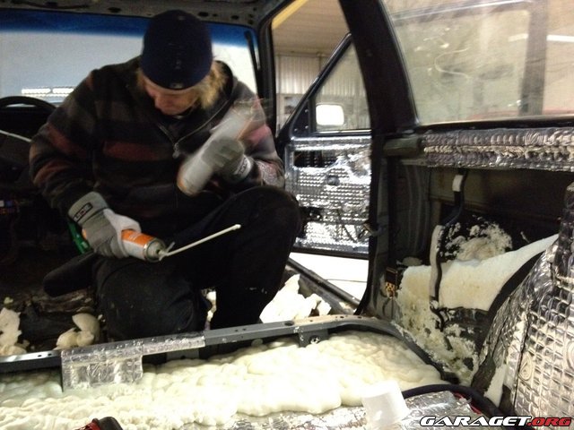

Började fylla med fogskum på de ställen jag tyckte det kunde behövas.
https://www1.garaget.org/gallery/images/50/49437/49437-af5bb220303d6d79ccd00e2b97feaeaf.jpg

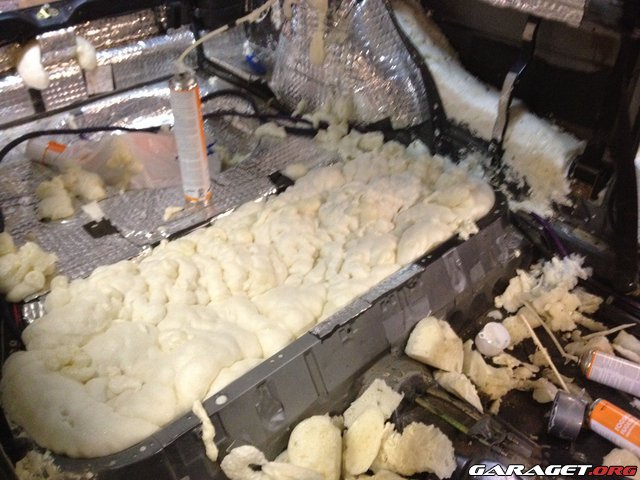

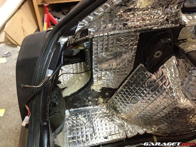

Bakskärmarna ska fyllas fulla. Sen blev det som en stor "balja" under det nya golvet/lådan där baksätet satt så fyllde hela skiten!
https://www1.garaget.org/gallery/images/50/49437/49437-cd23679b814468aa7a3fb624a6e0d177.jpg
https://www1.garaget.org/gallery/images/50/49437/49437-09f3d64b62b2b0dab8e6e14ac409390d.jpg
https://www1.garaget.org/gallery/images/50/49437/49437-28b4ff4cd49a53e26f3c87f649f94701.jpg
https://www1.garaget.org/gallery/images/50/49437/49437-bd51eeaf44c71e68e96ea815d6cfb4f7.jpg
Fyllde även i alla balkar i taket, samt A/B/C stolpar, trösklar osv…

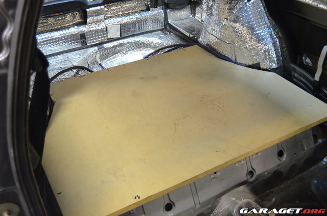

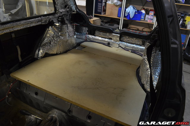

Sen vare bara att rensa så golvet kunde läggas på smile
https://www1.garaget.org/gallery/images/50/49437/49437-b4ce519299a2b1cae6bb0171142ec4d9.jpg

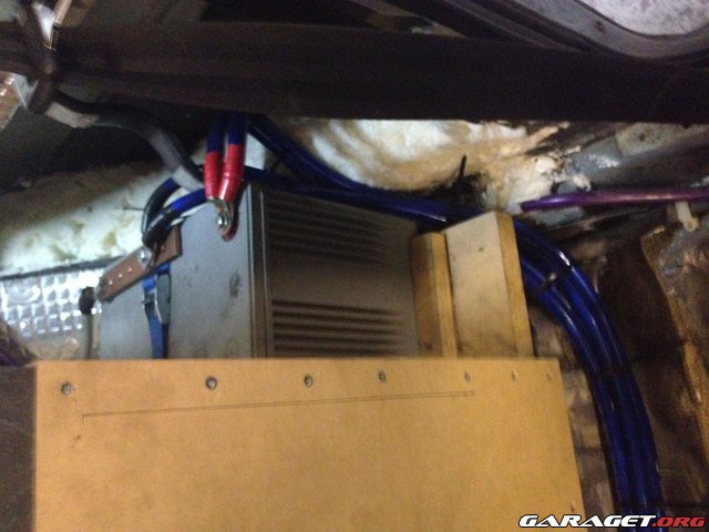

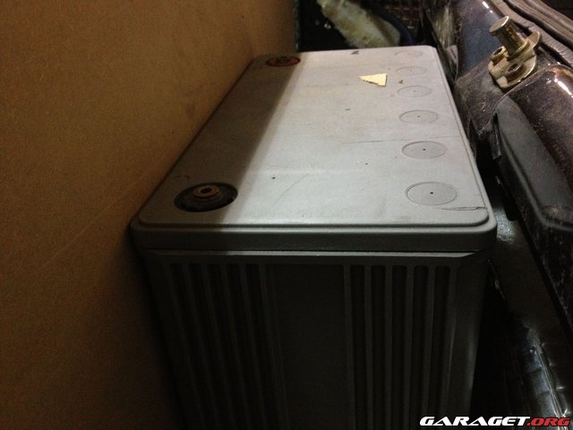

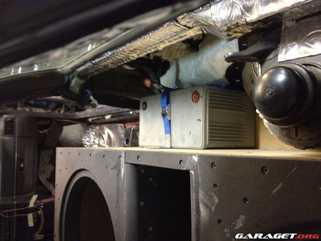

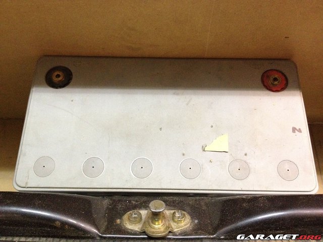

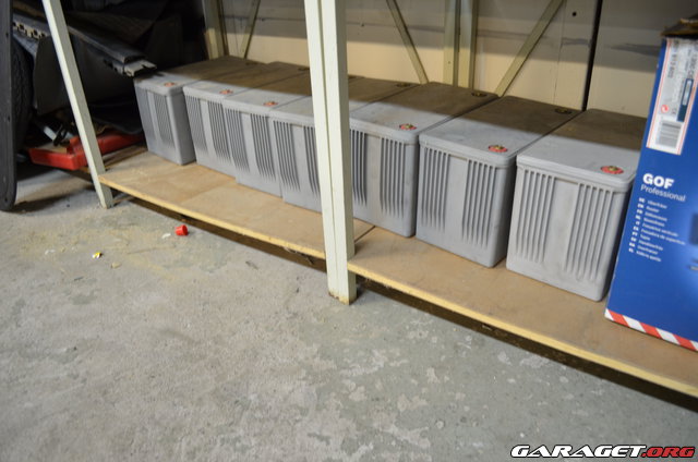

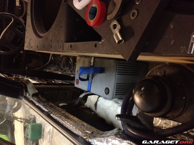

Batteribanken iår. Precis samma som förra året. Tyckte den funka kanonbra både att leverera ström och sänka bilen (245kg) smile
https://www1.garaget.org/gallery/images/50/49437/49437-b2cede75711427747b14a13031778091.jpg

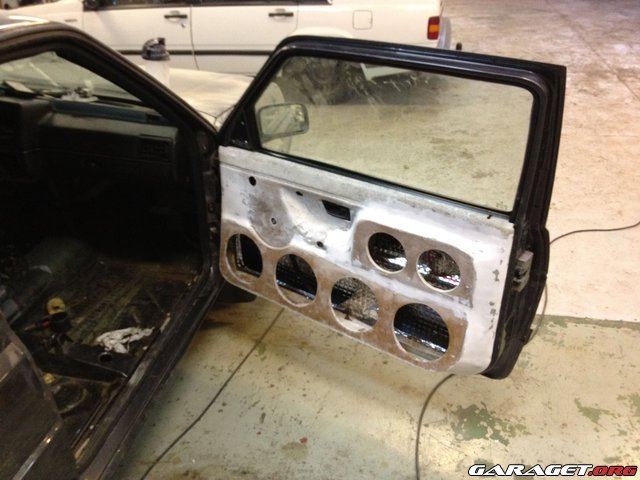

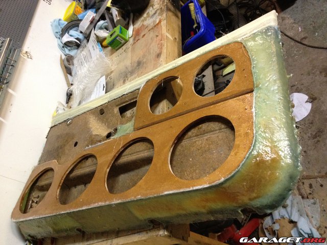

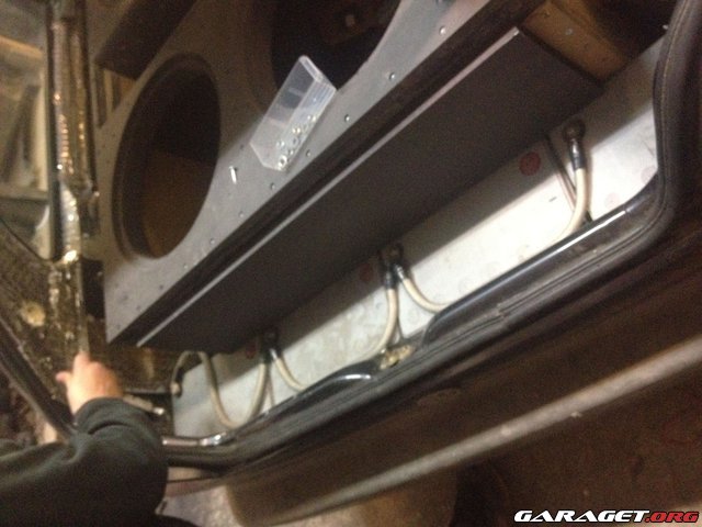

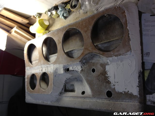

Här var mitt första stora beskymmer med dörrsidobygget. Staget i dörret blev precis vid en av middarna och bakom det staget var staget till rutan i dörren…… Men det löste sig tillslut smile
https://www1.garaget.org/gallery/images/50/49437/49437-224e450c7adb79b2547c7fcda0f3382c.jpg

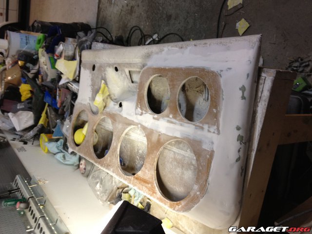

Eftersom jag fick riva dörrsidorna vi byggde så var det bara sätta igång och bygga nya smile
https://www1.garaget.org/gallery/images/50/49437/49437-6ba6a86cffe9feeacc003f04c0d14f46.jpg

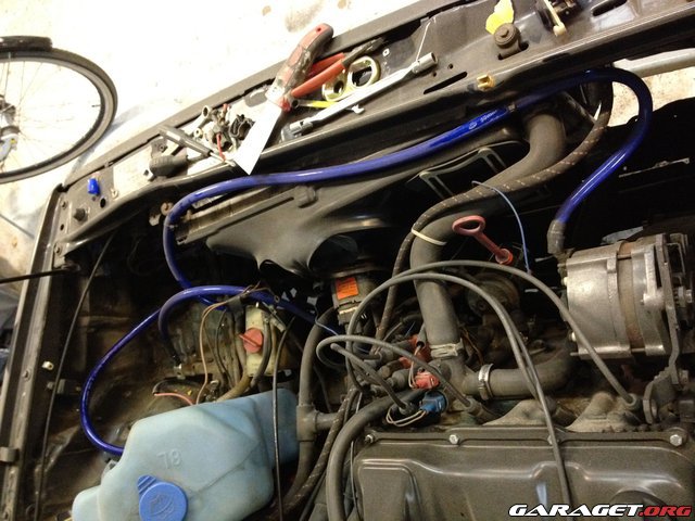

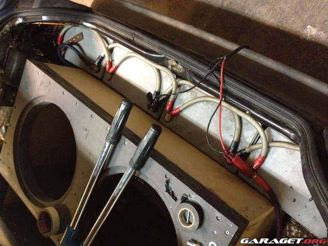

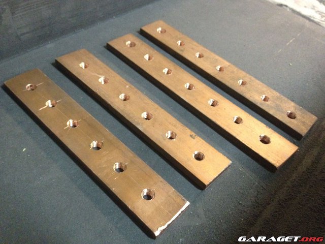

Sen blev det nya strömkablar under huven. 50mm2 från generator, motorjord, chassijord osv.
https://www1.garaget.org/gallery/images/50/49437/49437-2c07dd3880a5ea60ba7a2ac3dff37be2.jpg

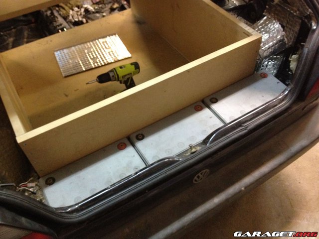

..Somsagt, lite batterier skadar inte om man vill ha ner skiten närmare backen. Och då är det bara batterier lastade tongue
https://www1.garaget.org/gallery/images/50/49437/49437-d011afb1f0e8e79337d5bac26cc01a8c.jpg

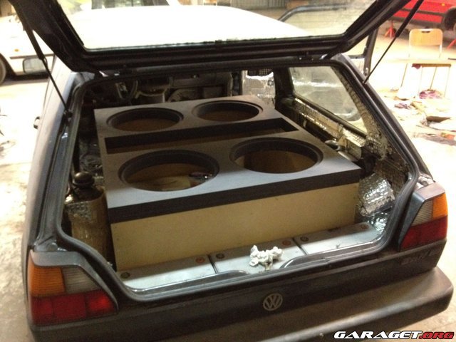

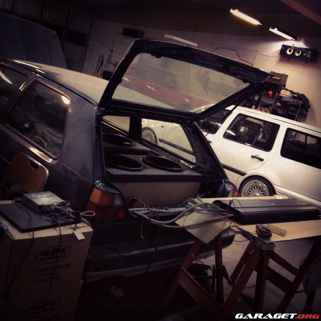

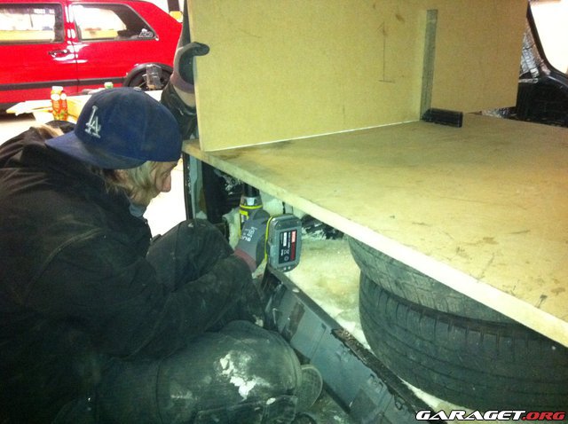

Trångt IGEN… Tanken va att kunna placera 4st av batteierna här längstbak.
https://www1.garaget.org/gallery/images/50/49437/49437-a278fb8c3df42ce6a5256424313daa4d.jpg
https://www1.garaget.org/gallery/images/50/49437/49437-f39eb30037068928d871f77156ca0320.jpg
Men först så tog boxen för centrallåset i på vänstersidan så den blev skarvad och förflyttad. Sen tog innerplåten i bakskärmarna i också..
https://www1.garaget.org/gallery/images/50/49437/49437-b7e0c727161a3ff31d95aeb832d287c1.jpg
MEN med hammare, vinkelslip, våld och en folköl så gick det tillslut ner 4st där men de va fan precis tongue
https://www1.garaget.org/gallery/images/50/49437/49437-4b316eb521fd51f0e6a2d78ba15f5ad3.jpg

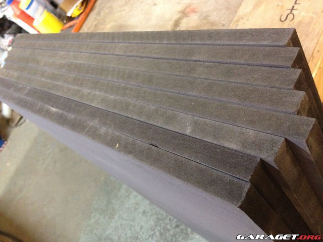

Sen stack jag iväg med min gamle buick och hämtade mdf smile
https://www1.garaget.org/gallery/images/50/49437/49437-9843f74fe738b1e3e76c1c8b484d9355.jpg
SVART mdf är sjukt snyggt men helvete.. allllt man äger blir kolsvarta.. tongue
https://www1.garaget.org/gallery/images/50/49437/49437-faa5e8dc42fc7caf4875fe9e9835a2b5.jpg

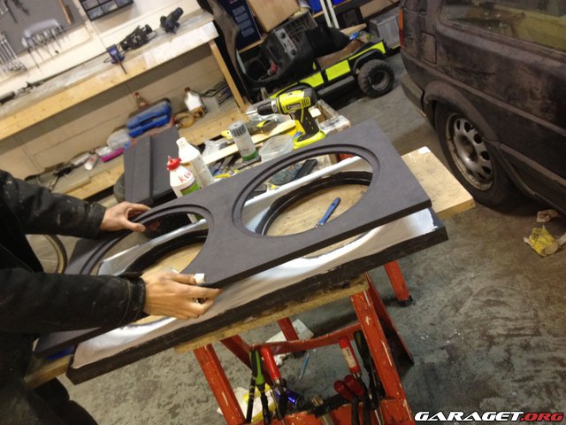

Den svarta mdf'en skulle användas till baffel och port. HIA hjälpte till att mäta, röka och visa bäljen så det blev exakt rätt…
https://www1.garaget.org/gallery/images/50/49437/49437-61eec39bc2e06786c634a299a3362e27.jpg
https://www1.garaget.org/gallery/images/50/49437/49437-db91d5d588a4316973f7742e417a3c09.jpg[/url

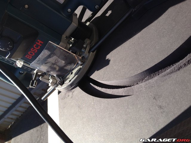

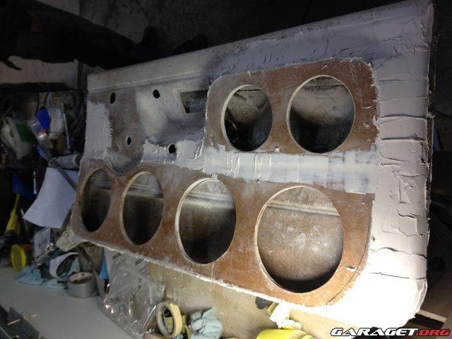

Alla hål för basar utfrästa smile
[url=http://www.garaget.org/mypage/gallery_image.php?user=49437&image=1578894]https://www1.garaget.org/gallery/images/50/49437/49437-a78a05efdd4a42fe4fbb344dc64b91f5.jpg

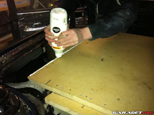

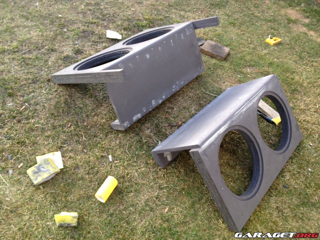

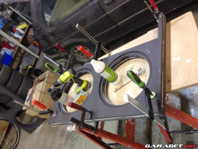

Sen vare bara limma, pressa och skruva ihop bafflarna smile
https://www1.garaget.org/gallery/images/50/49437/49437-e2bb80917c5c59c450ecf2de5525b45b.jpg
https://www1.garaget.org/gallery/images/50/49437/49437-ef0ff08e63307f148592f4e03852c9f1.jpg

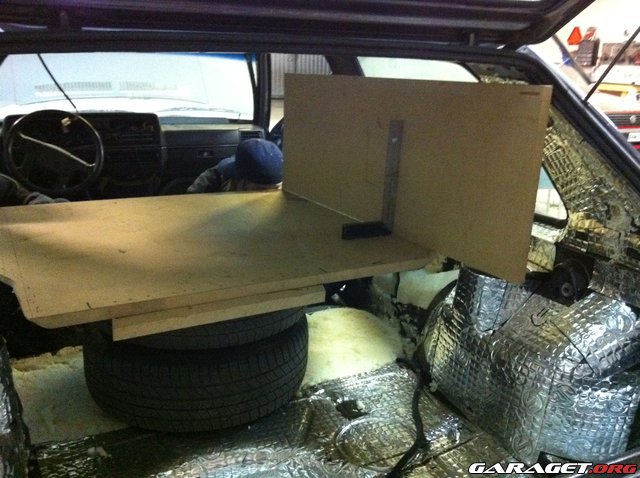

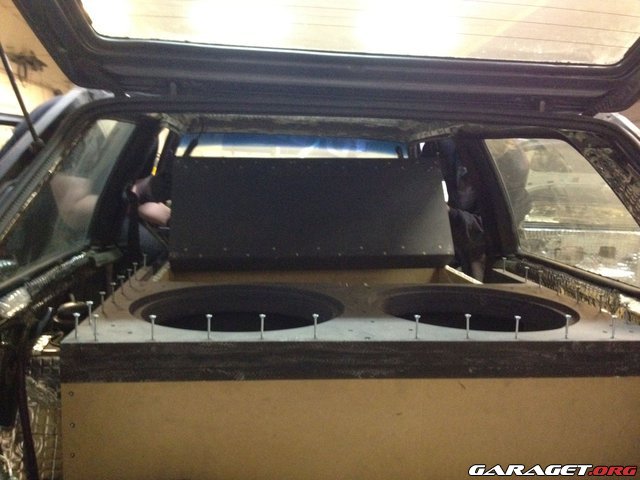

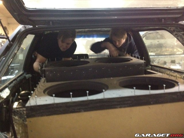

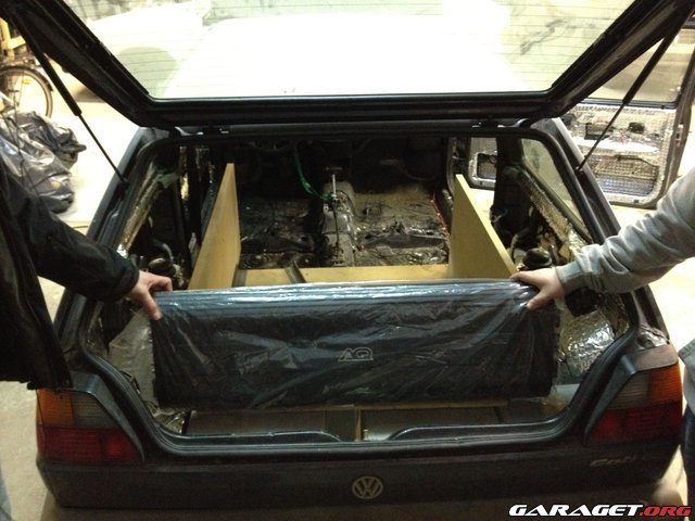

SÅ! Testar bafflarna.. Verkar passa smile
https://www1.garaget.org/gallery/images/50/49437/49437-088976bbb1a7714a2168a032560fd276.jpg
https://www1.garaget.org/gallery/images/50/49437/49437-f6b2f5e8f760cc62249199724c48f79c.jpg
Sen vare bara ta ur igen och börja med portvingarna och runda och slipa allt..
https://www1.garaget.org/gallery/images/50/49437/49437-cbd51d5de042bbafbc9a68c41f77698d.jpg
Sen i med bafflar/port igen och skruva fast smile
https://www1.garaget.org/gallery/images/50/49437/49437-fbb5daa680b9eb9f2fc6bf89d41ca2c3.jpg
https://www1.garaget.org/gallery/images/50/49437/49437-c566d3e4d3361b6148b38d1d2e6b1f20.jpg

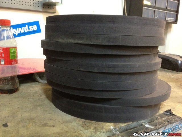

Testa även lite placering av Mono-steget och det blir ungefär såhär det kommer bli smile
https://www1.garaget.org/gallery/images/50/49437/49437-44f16c90a72024034d1532c491dff3b8.jpg

Sen blev det en tur hem till tunheden för att kapa/borra/gänga mina nya kommarbläck!
https://www1.garaget.org/gallery/images/50/49437/49437-d6733ef0bb52d2668a99257533bb3fdc.jpg
Blev också lite högtalarkabel från carsound.se smile
https://www1.garaget.org/gallery/images/50/49437/49437-30270e42b2f4383c2f188ddc5c6160c0.jpg
Koppla batteribank!
https://www1.garaget.org/gallery/images/50/49437/49437-76520297c34cbfbfa73b14206df8f64c.jpg
https://www1.garaget.org/gallery/images/50/49437/49437-7cf48e1a22aaaf2a43b2d85d23c864e9.jpg
https://www1.garaget.org/gallery/images/50/49437/49437-9be501f094d9ca0e9286317f601ad57e.jpg
Förstår inte varför endel bilder lagt sig på sidan men iallafall.. Det blev ju 4st batterier ibak, så monterade ett på varje sida lådan också. Blev ett kvar jag inte fick plats med. Antigen monterarar jag det under huven på den sidan luftburken sitter eller så åker det in i varianten.. Vi får se om det funkar med 6st först smile
Här är iallfall bilder på batterierna som sitter på varje sida låda.
https://www1.garaget.org/gallery/images/50/49437/49437-3e148e4d8f2ea21fa3a6707ba65443c9.jpg
https://www1.garaget.org/gallery/images/50/49437/49437-3799cecbdf742a28acb2756c2af8b33b.jpg

Vidare då.. Hade ganska mycket kabel över och eftersom batterierna stod en bit ifrån varrandra mot resterande del av banken så blev det 2st 50mm2 plus och 2st 50mm2 minus mellan dem! Man tager vad man haver. Märkbart eller ej, skitsamma! smile
https://www1.garaget.org/gallery/images/50/49437/49437-791572d8b9519e360b83390e08f4d317.jpg
https://www1.garaget.org/gallery/images/50/49437/49437-c36b9586d93bf16ed0f86c566d64b401.jpg
Avslutar min, relativt långa men ihopstressade uppdatering med en bild på när vi testade baslådan lite lätt med bagage öppet, steg och cd utanför bilen mm.
https://www1.garaget.org/gallery/images/50/49437/49437-90964de49416e31b340095249848ab1e.jpg
