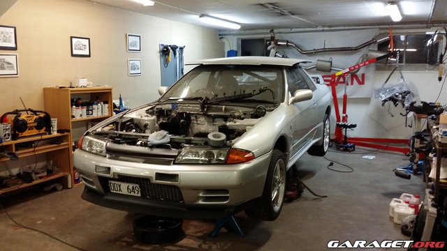

Marcus_s13_sr20det skrev:
http://www1.garaget.org/gallery/images/123/122185/122185-cae1fda87ea8b69b3cbd97e62222b289.jpg
bilder ifrån måndags
Nu vill jag berätta lite vad som hände i måndags.
Jag och Kimmy åkte upp till vrigsta den underbara måndagen som bjöd på sol och värme.
Lastar av bilen och kör upp den på rullarna och spände fast bilen och påbörjade mappningen.
efter en massa skruvande gjorde vi ett riktigt pull men vid 5500varv så släppte han av och frikopplade som resulterade att motorn sten dör och går riktigt tungt på starten.
Det är något i motorn som inte är riktigt hundra och när motorn går varm så nyper den men när den är kall igen startade den hur bra som helst.
Nu är det bara att riva allt igen!!!
kan iallafall avslöja att motorn gav 450häst i motorn och 383 på hjulen vid 5500 varv:) det är ju bara 2100varv kvar hehe.
org spridarna och uppdaterade org snurror.
För att peppa mig lite så beställde jag 1000cc spridare bara för att göra mig lite mer motiverad
Usch jag lider med dig, FYFAN va trist. men kriga på det kommer bli en riktigt bra maskin det där smile

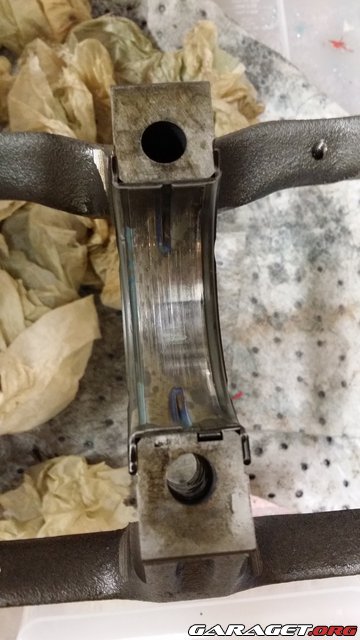

https://www1.garaget.org/gallery/images/123/122185/122185-ded7e08a1dbcfc64b53c9d0b56e58a4d.jpg
Här har ni mina lager som gick en bänkningen.

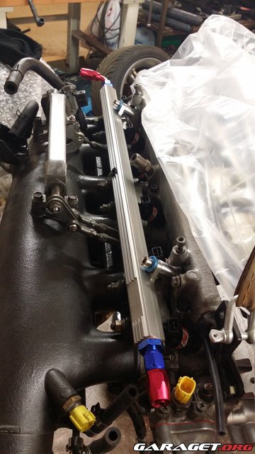

https://www1.garaget.org/gallery/images/123/122185/122185-fc57d00b2db0f583cb4b4eafd062d637.jpg
Rc1000cc och den nya fuel railen

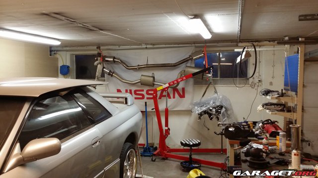

https://www1.garaget.org/gallery/images/123/122185/122185-ac4a90e66a46e48706855ac88fbb5f86.jpg
Imorgon åker vi iväg.

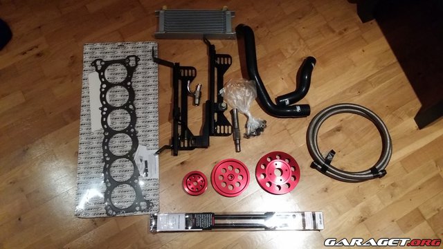

https://www1.garaget.org/gallery/images/123/122185/122185-d855b6e81809fe0753560d13d4dda6a4.jpg
Lite nya delar som ligger och väntar

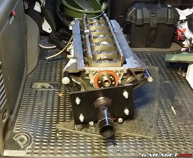

https://www1.garaget.org/gallery/images/123/122185/122185-5ee8cd968d31cd56102892c0492ee144.jpg
Nu är det inte långt kvar tills jag får åka och hämta min kära bottendel:)
