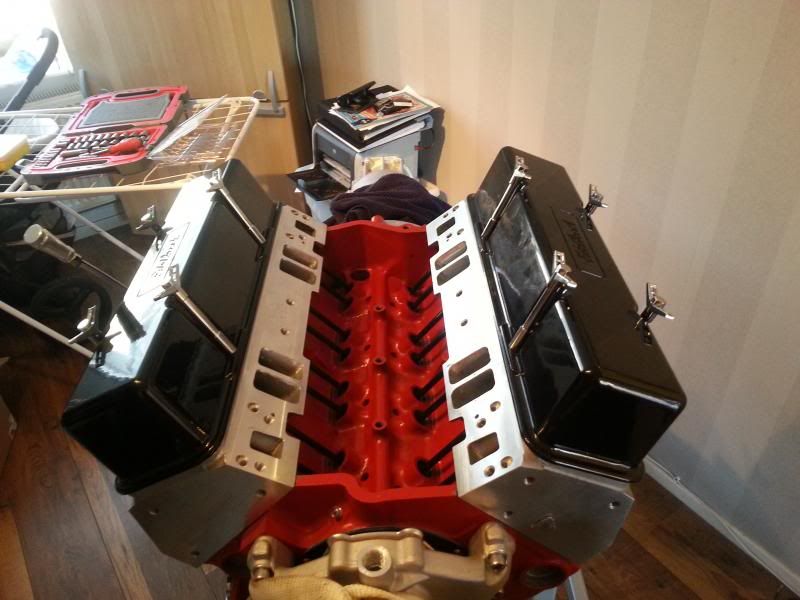

Tror det kan bli riktigt trevligt när jag har gått loss med lite våtslip och Autosol på railsen med. Har inte bestämt mig om jag bara ska slipa dom så dom ser "borstade" ut i ytan eller om jag ska polera dom till samma yta som oljetråget.
Problem är till för att lösas, och lösningar är till för att revolutioneras.

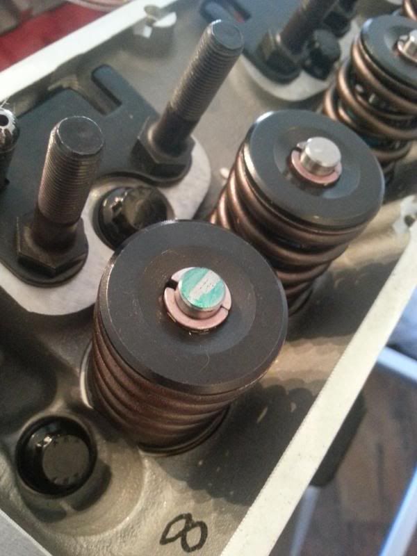

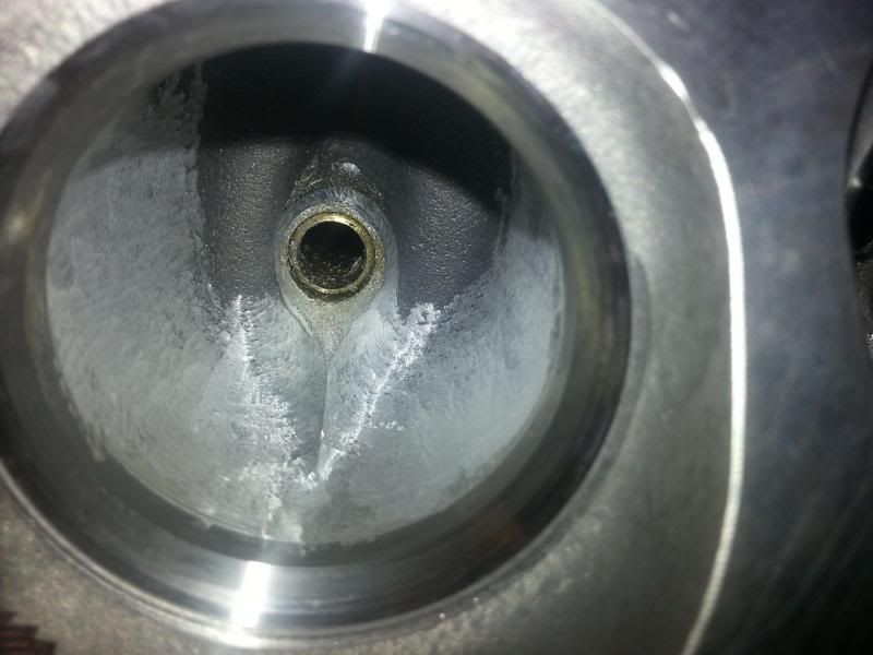

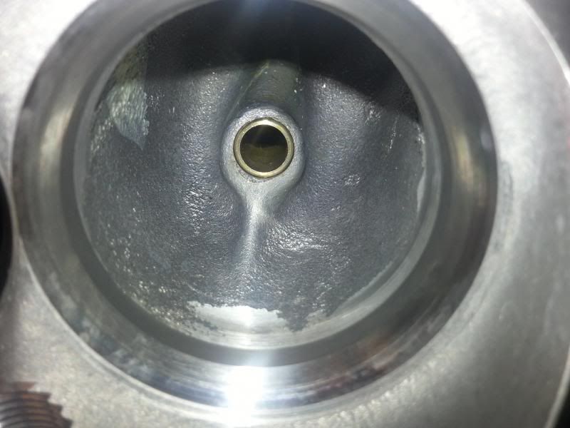

Jag tänkte att jag lägger upp ett gäng bilder som får sammanfatta vad jag gjort sista månaden.

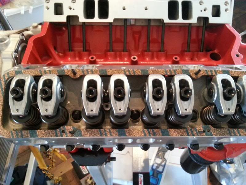

Dels så har jag portat klart topparna. Det tog en jävla tid, men jag tror att det var värt det. Enligt flödesbänken och lite matematiska formler så ska det ha gett mellan 20-40 hästar. Lägger upp en bild på en insugskanal bara för att visa ungefär vad jag har gjort.
http://i50.photobucket.com/albums/f305/Quinnan/Projekt%20383cui/2013-04-14120103_zps2a151ae7.jpg
http://i50.photobucket.com/albums/f305/Quinnan/Projekt%20383cui/2013-04-14120128_zps6ed59125.jpg
Sen har jag även kört topparna i flödesbänk tillsammans med insuget, mest bara för att se att det inte är några begränsningar där. Såg väldigt bra ut. Ingen flödesbegränsning utan snarare tvärtom. Samma maxflöde men lite jämnare kurva.
http://i50.photobucket.com/albums/f305/Quinnan/Projekt%20383cui/2013-04-15173840_zps561497d6.jpg

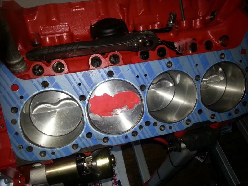

Innan topparna åkte på så passade jag på att kolla avstånd mellan kolvtopp och ventil också. Enkelt gjort med modellera. På med lera på kolven, på med en topp tillfälligt, dra runt motorn några varv och sen är det bara att skära i leran och mäta tjockleken på den med ett skjutmått.
http://i50.photobucket.com/albums/f305/Quinnan/Projekt%20383cui/2013-04-20165729_zps6ba882af.jpg

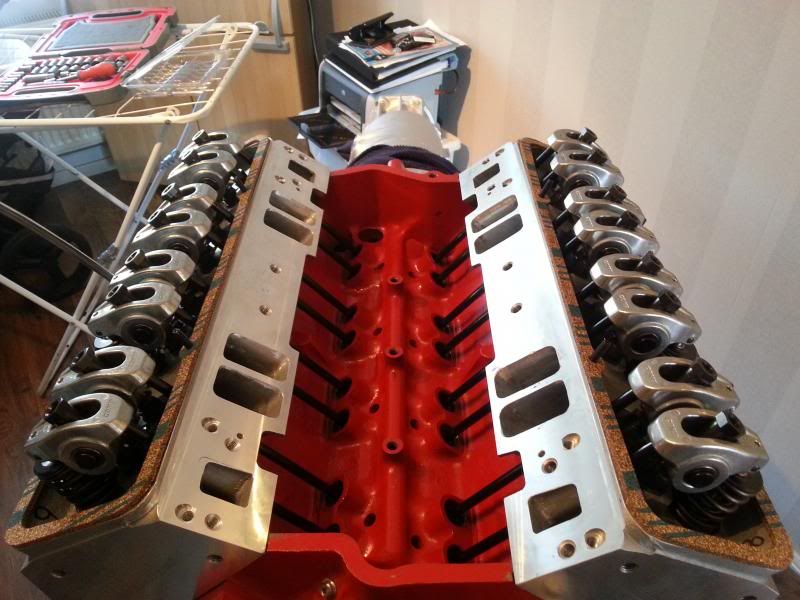

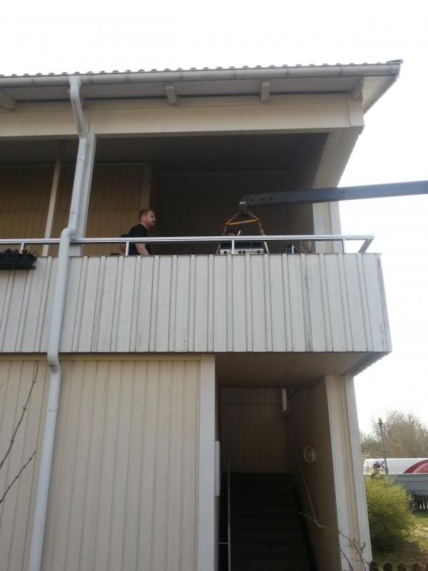

Låter bilderna tala för sig själv idag. Har en film också, men den måste skalas ner för att kunna laddas upp och klockan är mycket och jag vill sova tongue
http://i50.photobucket.com/albums/f305/Quinnan/Projekt%20383cui/2013-05-08165134_zps26c88d41.jpg
http://i50.photobucket.com/albums/f305/Quinnan/Projekt%20383cui/2013-05-08165557_zps8210edf6.jpg
http://i50.photobucket.com/albums/f305/Quinnan/Projekt%20383cui/2013-05-08165917-2_zpsb2e42217.jpg
http://i50.photobucket.com/albums/f305/Quinnan/Projekt%20383cui/2013-05-08170739_zps01399f5c.jpg
http://i50.photobucket.com/albums/f305/Quinnan/Projekt%20383cui/2013-05-08170747_zps2b16f2e1.jpg
http://i50.photobucket.com/albums/f305/Quinnan/Projekt%20383cui/2013-05-08170840_zpsd7b4dc08.jpg
http://i50.photobucket.com/albums/f305/Quinnan/Projekt%20383cui/2013-05-08170930_zps5fe459c0.jpg
http://i50.photobucket.com/albums/f305/Quinnan/Projekt%20383cui/2013-05-08171653_zps5058ac66.jpg
http://i50.photobucket.com/albums/f305/Quinnan/Projekt%20383cui/2013-05-08172720_zps8b6a6ab5.jpg
http://i50.photobucket.com/albums/f305/Quinnan/Projekt%20383cui/2013-05-08174335_zps6baf0d96.jpg
http://i50.photobucket.com/albums/f305/Quinnan/Projekt%20383cui/2013-05-08174344_zps07350b08.jpg
Ska försöka få upp filmen så fort som möjligt med. Grannarna såg lite fundersamma ut kan jag lova tongue

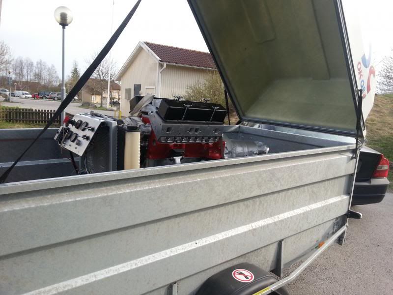

Här kommer äntligen den utlovade film-updaten. Dock så är det inte den utlovade filmen. Filmen från kranlyftet råkade jag filma i HD så den filen blev så otroligt stor, så jag jag måste få tid att förminska den och jag har inga såna program i min dator för nuvarande.
Jag har dock filmat något annat idag på jobbet, i något mer uppladdningsvänligt format. Jag var inne en heldag och fick rätt mycket gjort. Så pass faktiskt att det bara borde vara att fylla i lite soppa i förgasaren och gänga i några tändstift.

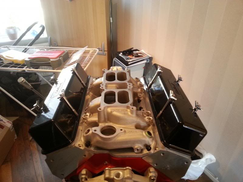

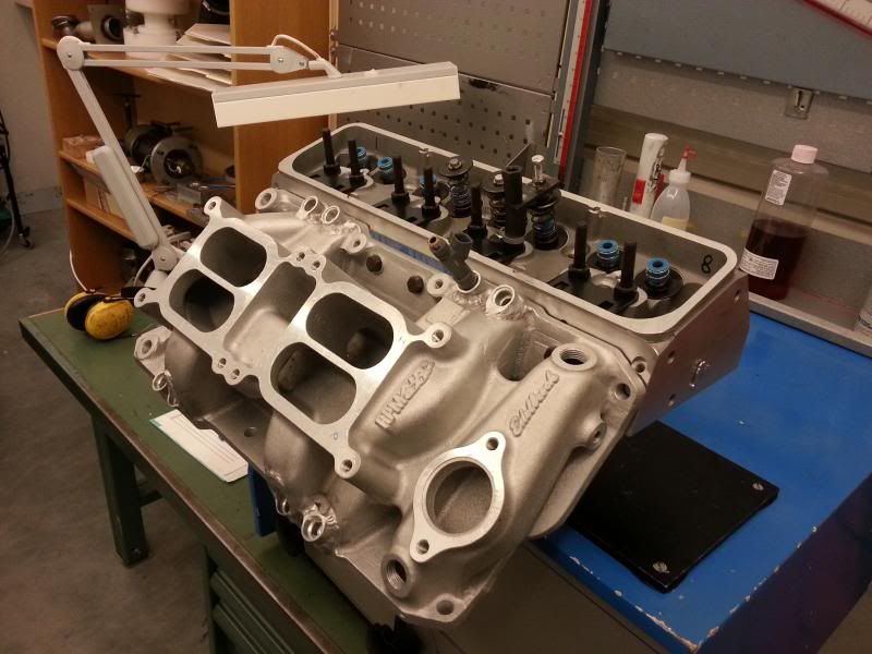

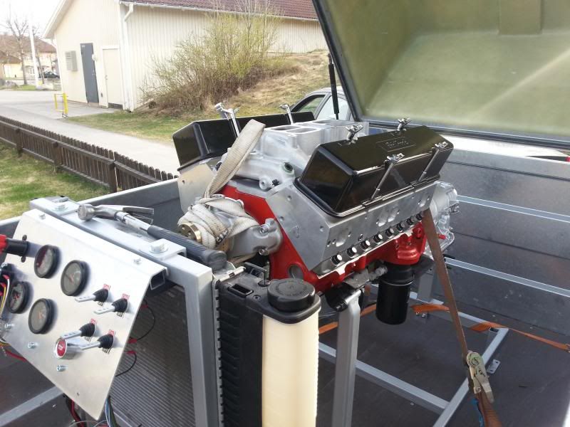

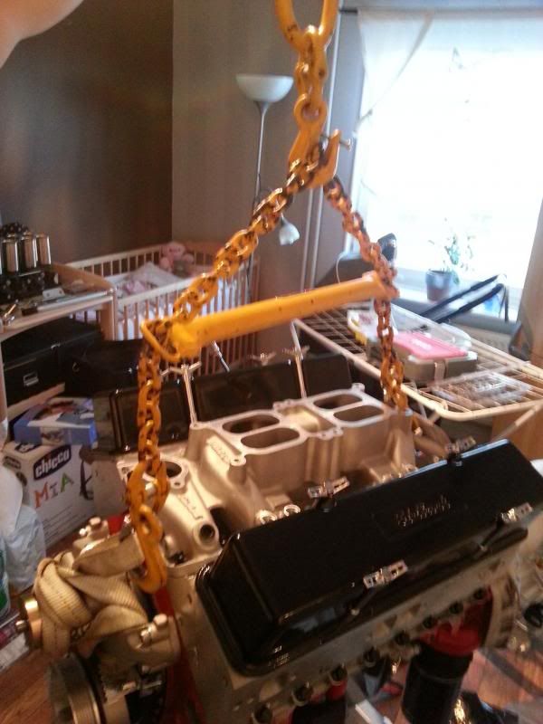

Men innan filmen, här kommer några bilder. Jag har ju lånat ett förgasarinsug av en kollega, komplett med Rochester-förgasare och HEI-fördelare. Det är monterat och klart och alla (det finns MÅNGA) vakumslangar och nipplar till kylsystem är pluggade. Snyggt är det kanske inte, och inte lätt heller, men eftersom det är grejer som är rätt nyligen använda så borde dom fungera iallafall.
http://i50.photobucket.com/albums/f305/Quinnan/Projekt%20383cui/2013-05-18162412_zps952bfa56.jpg

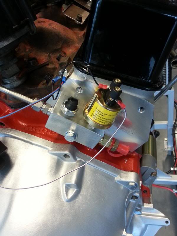

Jag har gjort ett oljetrycksblock för att få oljetrycksgivarna placerade på samma ställe. Dels var det ont om plats nertill sen blir det en snyggare kabelhärva om alla givare sitter på ungefär samma ställe.
http://i50.photobucket.com/albums/f305/Quinnan/Projekt%20383cui/2013-05-18162425_zps7cb50ece.jpg

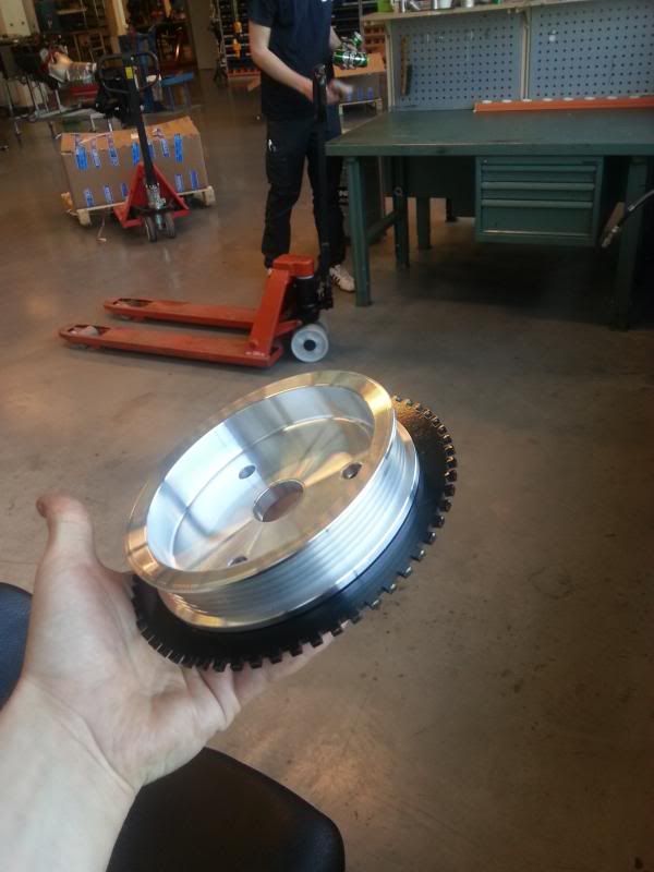

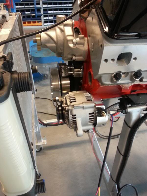

Jag lattjade lite med placering av generatorn också. Jag tror att det kommer bli ganska bra. Ska montera dit min andra remskiva bara och få tag i någon typ av vettigt triggerhjul, sen åker remkretsen ihop.
http://i50.photobucket.com/albums/f305/Quinnan/Projekt%20383cui/2013-05-18162434_zps4610a72e.jpg
Och sist men inte minst... en liten filmsnutt. Mest bara som ett bevis på att det är nära nu. På filmen har jag precis gjort ett komptest på alla cylindrar (klockrent HÖGT tryck i alla cylindrar), kopplat in tändspolen och varvräknaren till den och fyllt motorn på olja. Man hör att det knäpper lite om tändkablarna (har inga tändstift i) och man ser att varvräknaren och oljetrycksmätaren rör på sig.
Håll till godo smile
http://i50.photobucket.com/albums/f305/Quinnan/Projekt%20383cui/th_2013-05-18162538_zps5242dfcb.jpg
Återkommer med bättre, längre och mer intressant film när det är dags för uppstart.

Oljetrycksblocket var fränt, har du kört banjo in i toppen eller är det röret som står för matningen?
Pontiac Grand Prix -70 med Cadillac 500 V8, bygge från grunden.
http://www.garaget.org/forum/viewtopic.php?id=234001
Audi A4 Avant 1.8TSQ -99 (B5) - bruksbilsförfining som gått överstyr!
http://www.garaget.org/forum/viewtopic.php?id=274253
50% Uppfinnar-Jocke, 50% Dynamit-Harry
1 301 Inlägg
19 maj 2013
#256
misbehave skrev:
Ser riktigt bra ut!
Det är röret som står för matningen. Nippeln i andra änden är en rätt smutt avluftningsnippel som man kan koppla typ en snabbkoppling på och dels lufta av och sen koppla till en vanlig mätare om man vill kolla trycket eller koppla på matning till något externt.

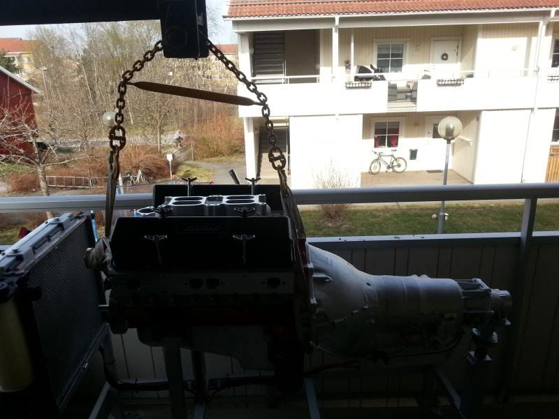

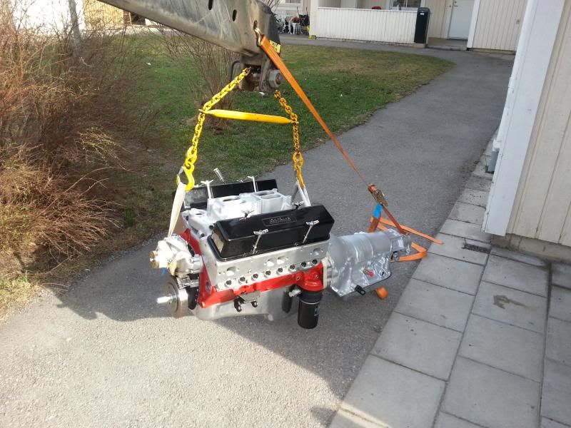

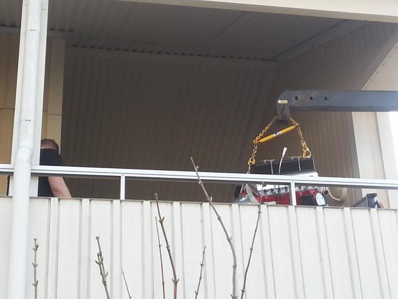

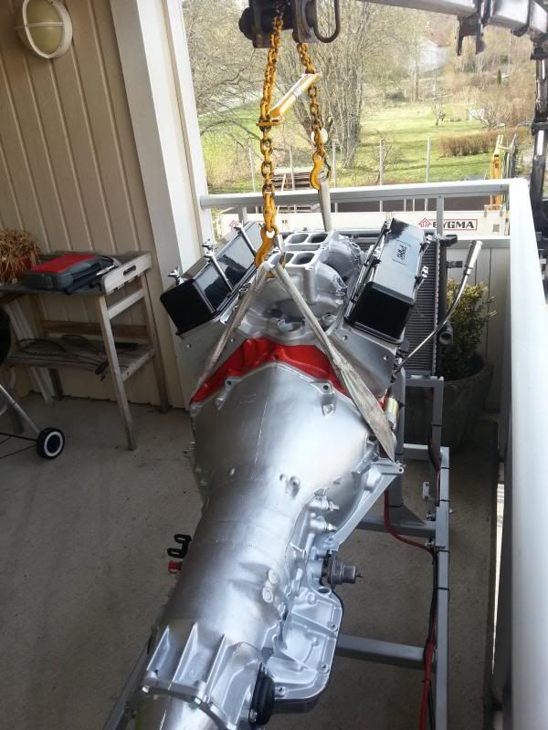

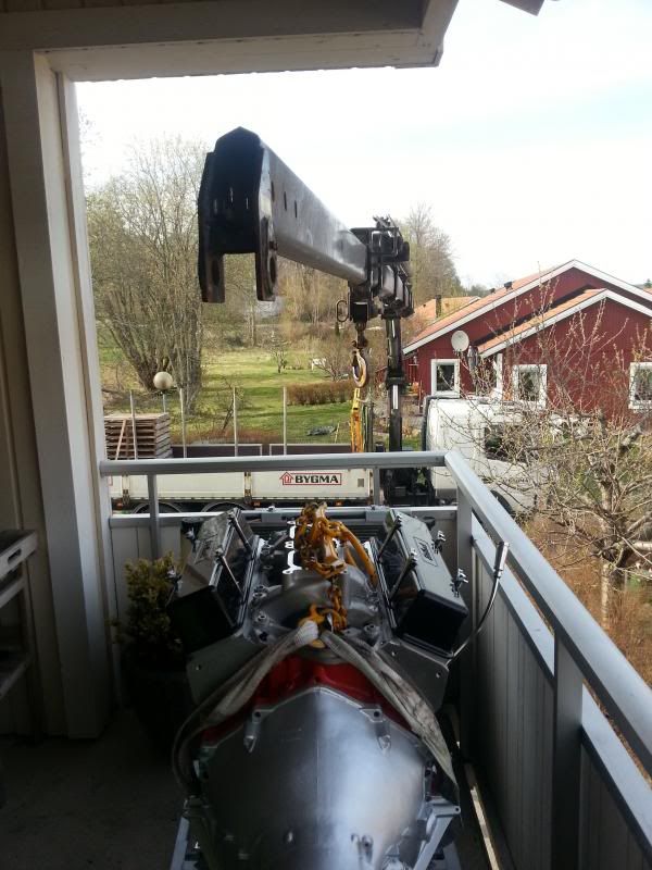

På lördag smäller det! Eller åtminstone ser det så ut just nu. Bara småpyssel kvar och jag fick en del av det gjort ikväll redan. På fredag får jag hem triggerskiva och headers så i helgen blir det att åka in och slänga ihop de sista, fylla vatten och sen vrida igång.
Nån som vill vara med? tongue

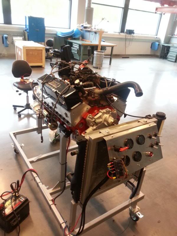

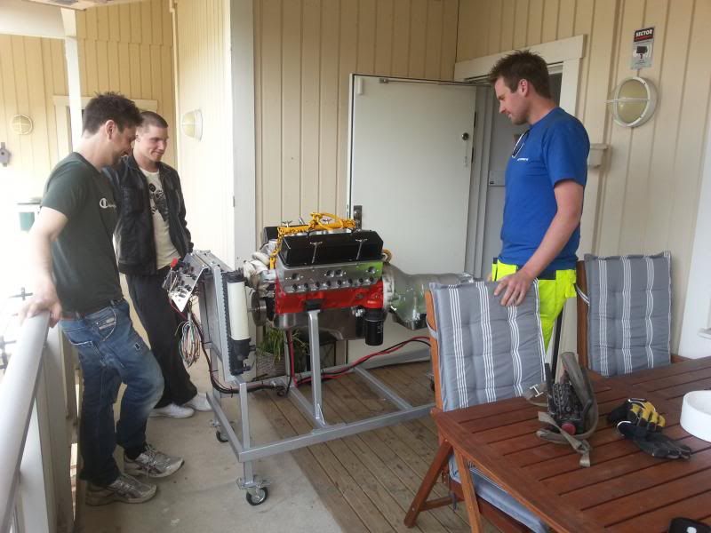

DEN LEVER...!
Åtminstone några sekunder åt gången tongue Det blev en heldag på jobbet igår, men det gav utdelning. Jag värmer upp denna update med ett par halvtråkiga bilder. Jag fick klart remskivan för vevxeln tillsammans med en modifierad 60-2 triggerskiva från StreetPerformance.
http://i50.photobucket.com/albums/f305/Quinnan/Projekt%20383cui/20130525_131603_zps8de22381.jpg
http://i50.photobucket.com/albums/f305/Quinnan/Projekt%20383cui/2013-05-25131616_zps634dc021.jpg
Och förståss... som utlovat. En film big_smile
http://i50.photobucket.com/albums/f305/Quinnan/Projekt%20383cui/th_2013-05-25164952_zps855d1f6b.jpg
Jag hade skitmycket strul med med förgasaren som jag har lånat. Trots att den fick i sig soppa så ville inte acc-pumpar osv funka, men efter nån timme med soppa i flottörhuset så ville den hux flux fungera. Motorn startade alltid utan problem om man gav den en hutt, men den ville inte gå längre än på filmen.
Funderar i nuläget på att mecka bort förgasaren och starta upp och köra in kammen med insprutningen istället men jag har inte bestämt mig riktigt.
Jag har lite kvar innan jag kan köra motorn varm. En kylarslang ska till, jag måste få till ett fäste för generatorn och montera en vattentempgivare till mätaren på riggen. Det är typ allt.
