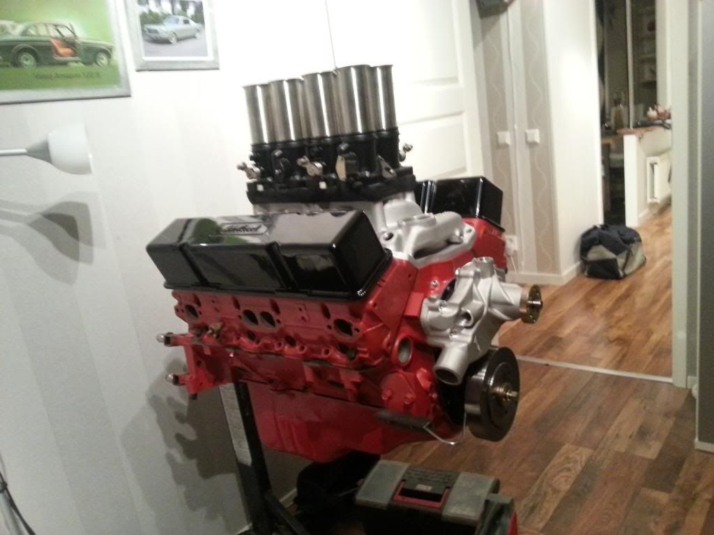

Nu börjar det hända grejer igen!
Rev isär fördelaren jag hade från en gammal mercruiser-maskin och konstaterade att den blir kanon att använda till min motor. Sen har jag suttit och spanat på Summit ett gäng timmar och har kommit fram till att årets julklapp till mig själv blir ett nytt oljetråg som ger möjlighet att köra med dom eventuellt skitknepiga headers jag vill ha, en Weiand högprestanda vattenpump, en remkrets i billet-aluminium (orkar inte svarva egna) för multiribb-rem, lite termostatgrejer, fuelrails-ämnen + lite annat smått och gott. Sen har jag snackat lite med mekaniska verkstaden som har mitt insug och bett dom lägga på en rem. Dom har lovat att få mitt insug klart innan jul.
Får jag till allt detta nu så kommer det bara vara bränslespridare och toppar som saknas för att kunna starta upp maskineriet big_smile
Håller på för fullt och funderar på ett motorstativ som jag tänker bygga.
http://www.easy-run.net/
Poängen med detta är att kunna starta upp och köra in motorn utan att ha tillgång till bil eller bromsbänk + att jag kommer kunna göra lite enklare debuggning och grundmappning av motorn, kanske rent av på lägenhetens uteplats big_smile Jag har redan kylare, bränslepump och så, så jag ska bara rota tag i några hjul, en ljuddämpare och lite grova fyrkantsprofiler.
Vad tror ni om detta?

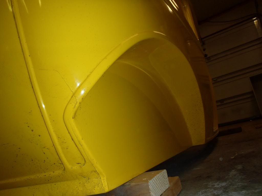

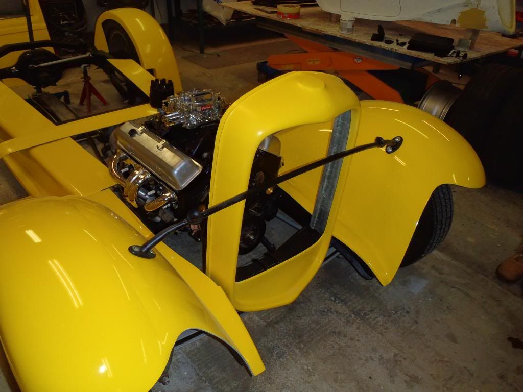

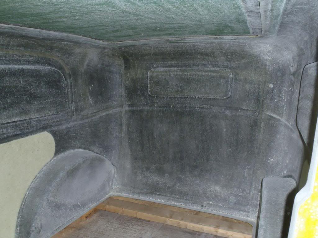

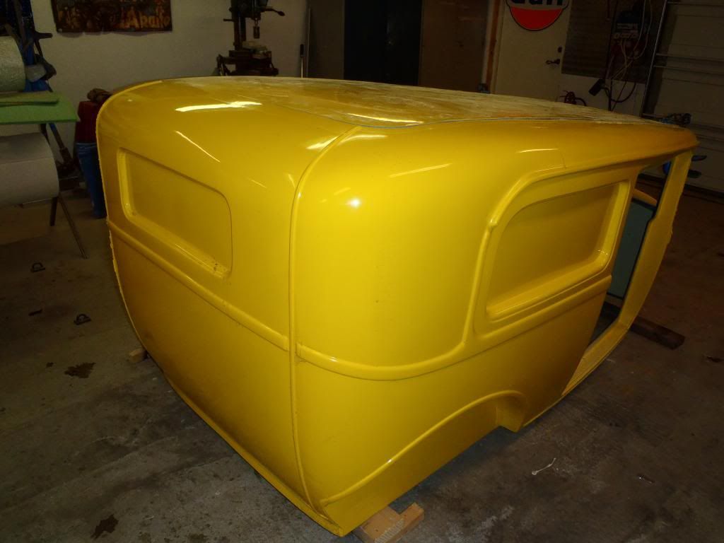

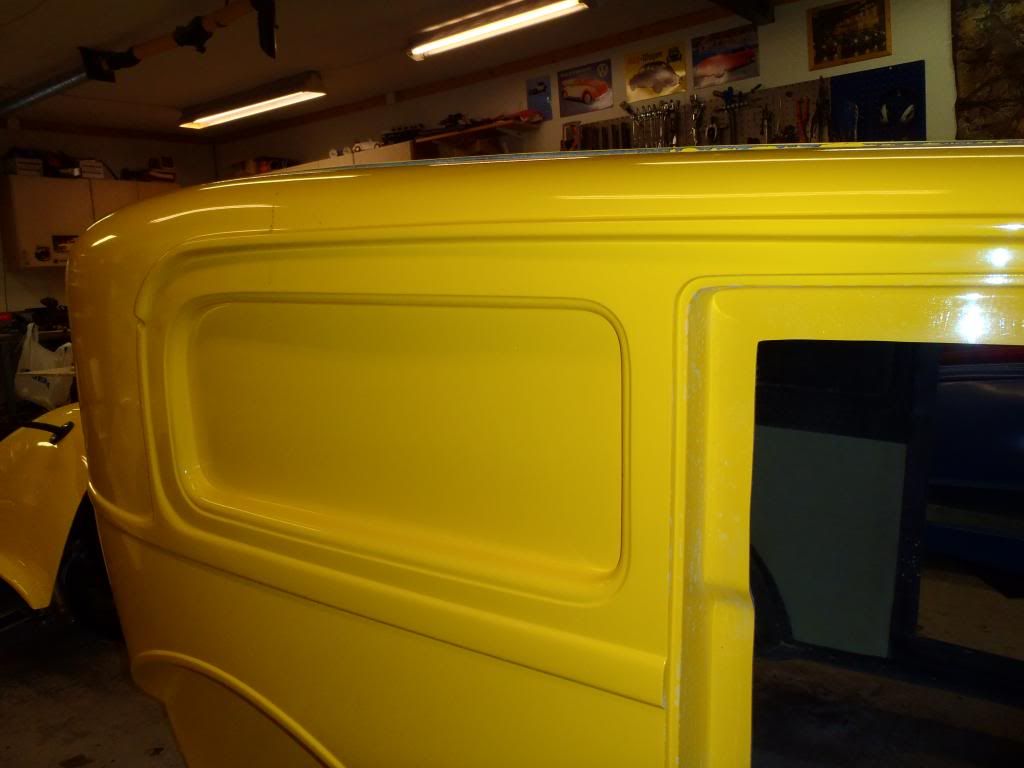

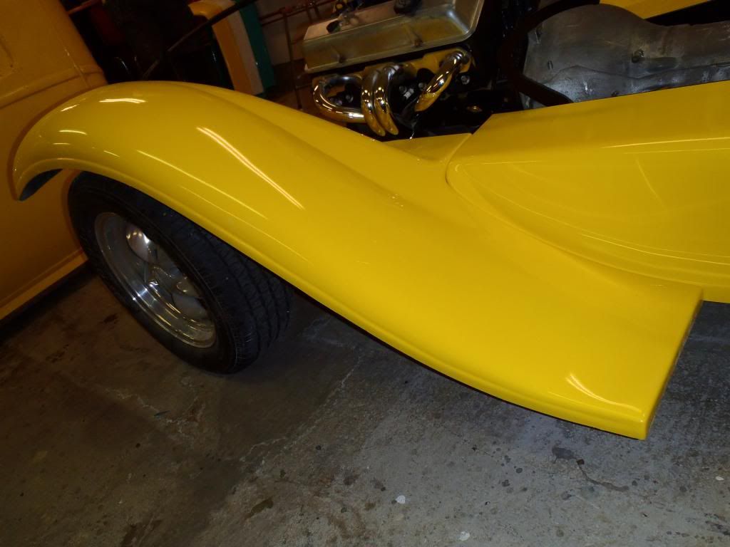

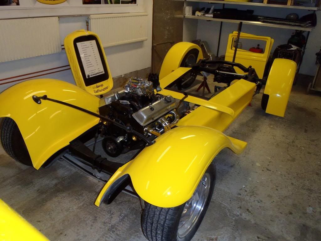

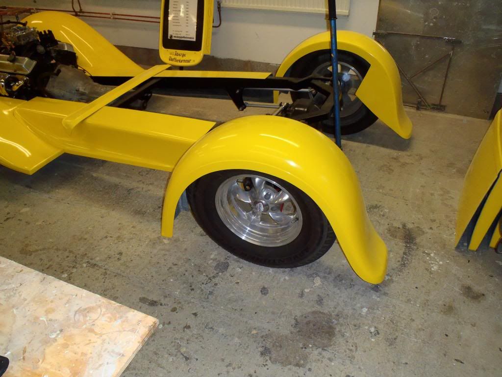

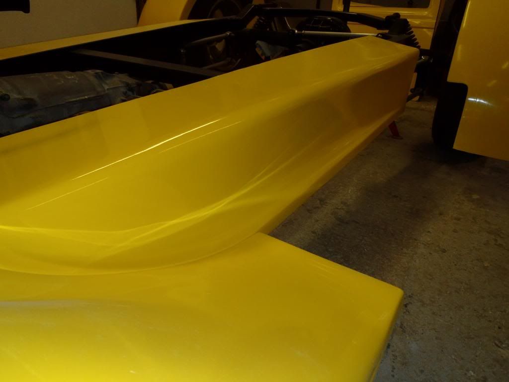

Här kommer ÄNTLIGEN en riktig bildupdate!
Jag tänkte börja med att lägga upp ett par bilder från nu i julhelgen när jag var upp till Gävle och gjorde studiebesök hos Åbergs Glasfiberkarosser. Jag har nämligen spånat fram och tillbaka om vad jag ska utgå ifrån när det väl ska införskaffas kaross osv. Antingen ska man gå på en gammal orginalbil som antingen är ombyggd eller lämpar sig att bygga om, detta enbart för att slippa det hela med besiktning i framtiden osv. Detta kräver dock att man får tag i nåt lämpligt med bra papper och som helst inte kräver 2-3 års rostlagning först.
Alternativ två är att bygga på en ny kaross och göra allting som man själv vill och sen regga som amatörbyggt fordon. Då kan man antingen köpa en nytillverkad plåtkaross, vilken är skitnajs, men också fantastiskt dyrt, eller så kan man köpa en tillverkad i glasfiber. Det sistnämna är mest intressant för mig i nuläget av flera skäl. Dels blir det absolut billigast. Man kan få en komplett kaross med skärmar och allt för mellan 40 och 50 tusen. Sen får man en kaross som aldrig kommer rosta. Och i och med jag är lite rejsnisse så är det kul att glasfiberkarossen blir relativt lätt plus att man kan själv bestämma hur ramverk och så kan se ut och därmed få till sjyssta upphängningar och bra vridstyvhet osv.
Åbergs glasfiberkarosser är alltså ett av dom företag som gör såna här karosser.
http://i50.photobucket.com/albums/f305/Quinnan/Projekt%20383cui/PC220049_zps7851b3f1.jpg
http://i50.photobucket.com/albums/f305/Quinnan/Projekt%20383cui/PC220009_zps659eb617.jpg
http://i50.photobucket.com/albums/f305/Quinnan/Projekt%20383cui/PC220016_zpsf47792fd.jpg
http://i50.photobucket.com/albums/f305/Quinnan/Projekt%20383cui/PC220013_zps8a4a77c6.jpg
http://i50.photobucket.com/albums/f305/Quinnan/Projekt%20383cui/PC220018_zpsf0bc36b5.jpg
http://i50.photobucket.com/albums/f305/Quinnan/Projekt%20383cui/PC220021_zps7132bff7.jpg
http://i50.photobucket.com/albums/f305/Quinnan/Projekt%20383cui/PC220054_zpsf0088150.jpg
Ett till plus med glasfiberkaross... det går att anpassa saker som t.ex hjulhus. A-forden hade nästan inga urtag alls i karossen, medan den här gjutningen ger rätt gott om utrymme för däck, något som annars blir svårt om man ska köra med skärmar.
http://i50.photobucket.com/albums/f305/Quinnan/Projekt%20383cui/PC220025_zpsb2dbc861.jpg
http://i50.photobucket.com/albums/f305/Quinnan/Projekt%20383cui/PC220056_zps22b1d080.jpg
Bilen på bilderna är något som herr Åberg själv ska ha som firmabil sen var tanken. Överlag riktigt imponerande hur bra passform det var på alla delarna. Alla delar på bilderna som är gula är inte ens lackade, utan bara gelcoat, och det är så pass bra finish så det är knappt att man behöver lacka. Det blir att beställa en komplett sån Tudor-kaross så fort jag löst min garagebrist.

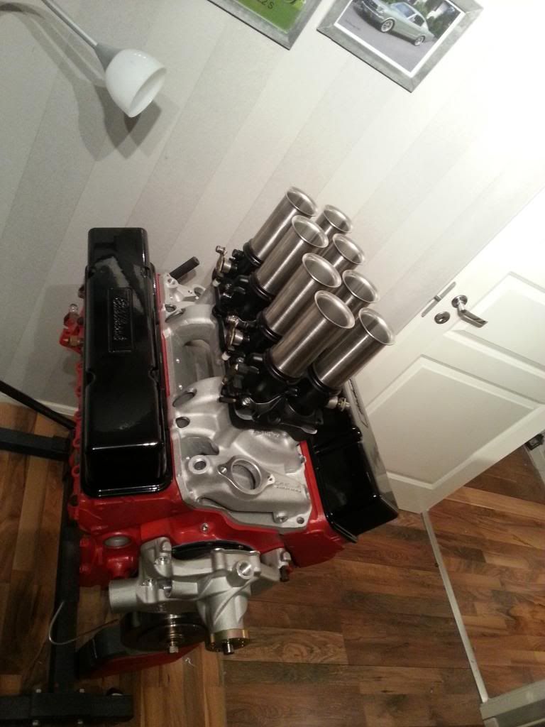

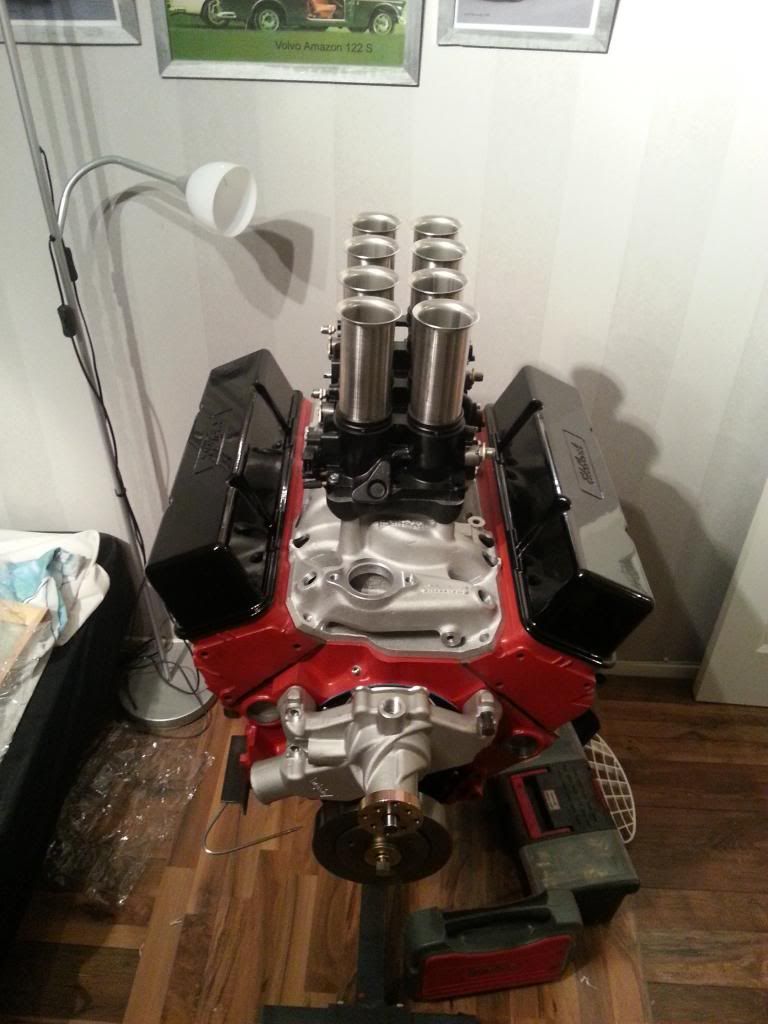

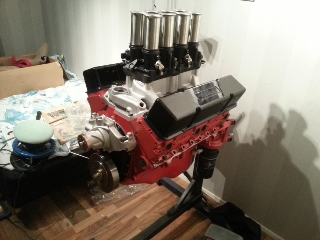

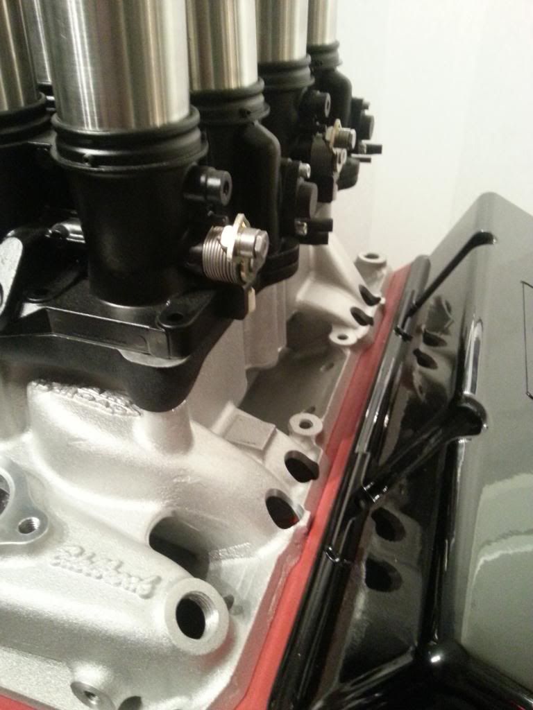

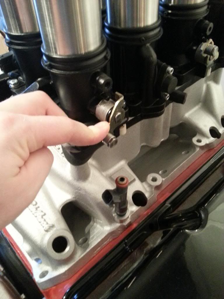

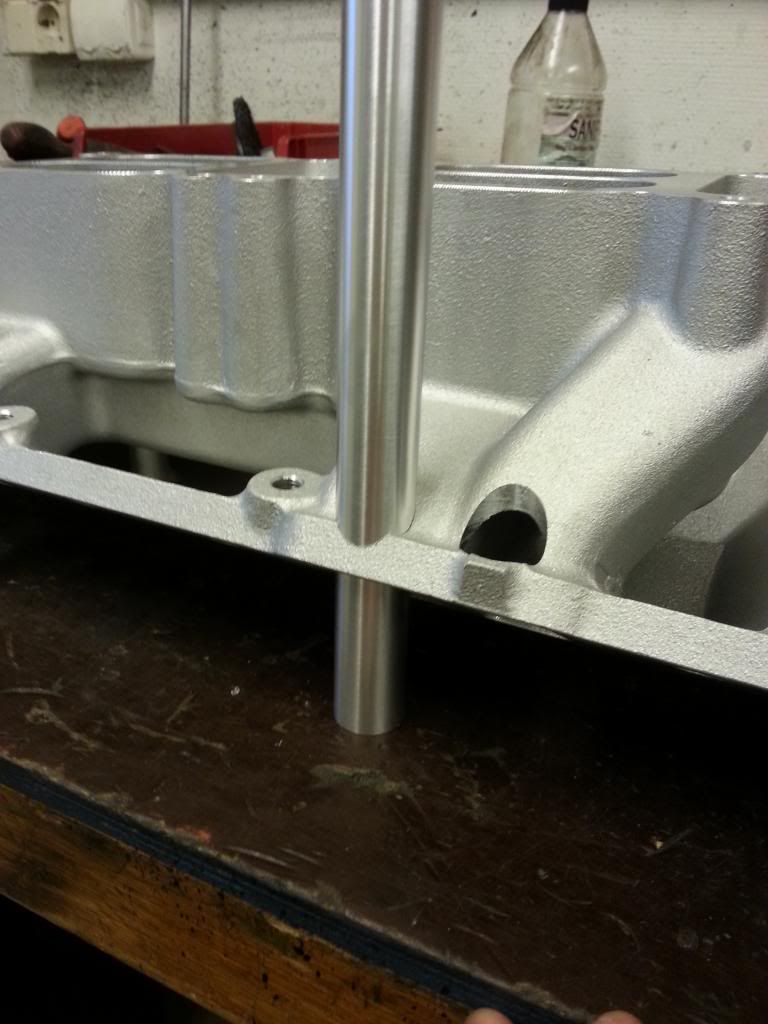

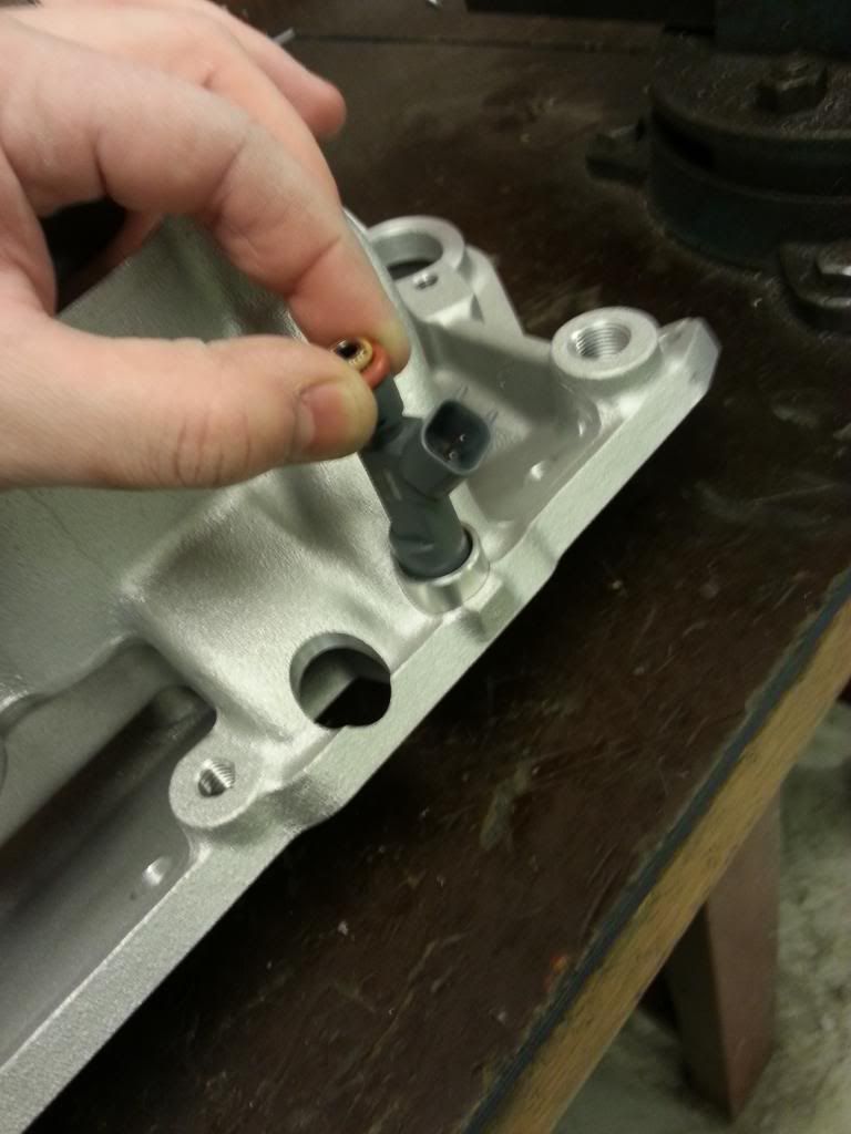

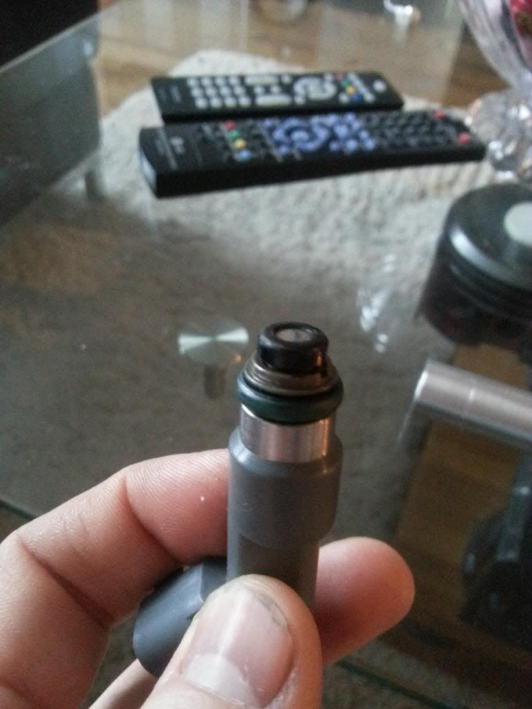

Jag fick hem ett par grejer från Summit idag också. En vattenpump från Weiand av det lite sjysstare stuket och en uppsättning Edelbrock-ventilkåpor gjutna i aluminium. Och just det... en imponerande mängd reklam. Helt sjukt hur många reklamblad dom kan få ner i en och samma försändelse tongue
Jag hängde dit pumpen och ventilkåporna bara för att få se hur det kommer se ut, och tillsammans med insuget och spjällen börjar motorn se lite frän ut tongue
http://i50.photobucket.com/albums/f305/Quinnan/Projekt%20383cui/2012-12-28162314_zps4095e705.jpg
http://i50.photobucket.com/albums/f305/Quinnan/Projekt%20383cui/2012-12-28162331_zps08f7a06f.jpg
http://i50.photobucket.com/albums/f305/Quinnan/Projekt%20383cui/2012-12-28162359_zps8cf299c4.jpg
http://i50.photobucket.com/albums/f305/Quinnan/Projekt%20383cui/2012-12-28162348_zps91b02fba.jpg
http://i50.photobucket.com/albums/f305/Quinnan/Projekt%20383cui/2012-12-28162337_zps1f21dda5.jpg

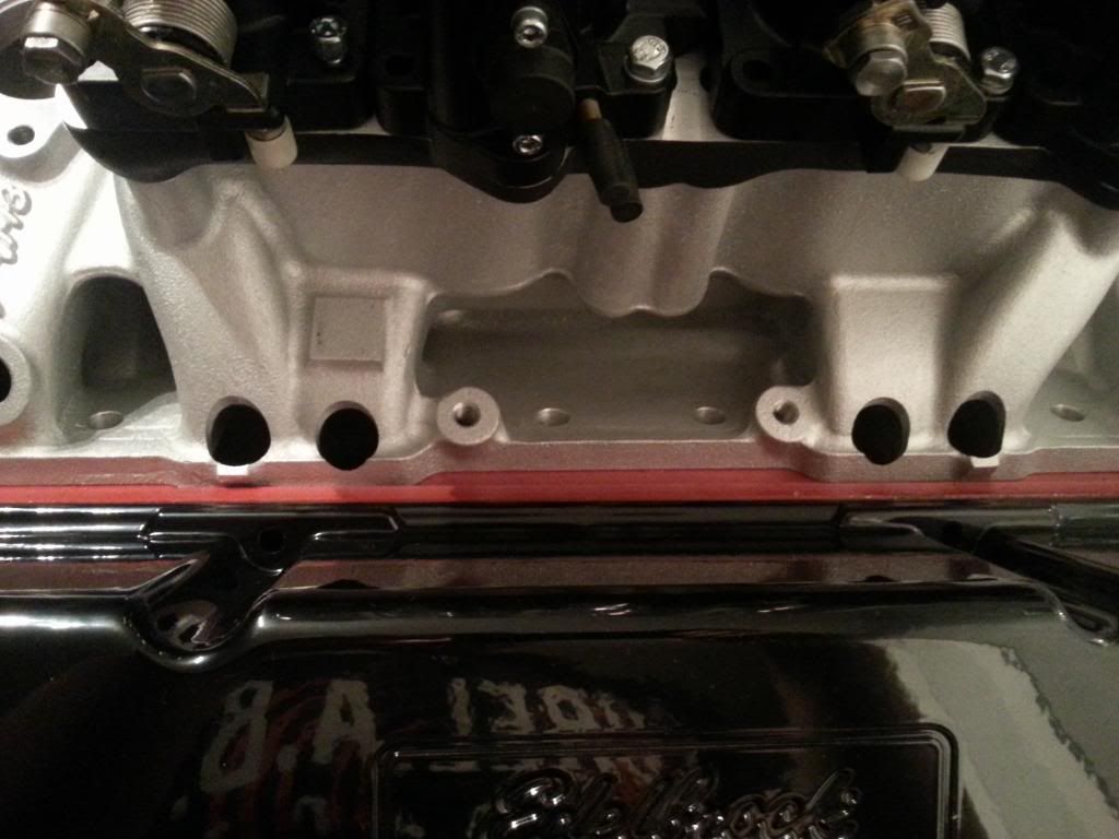

Här ser man också dom frästa hålen för spridarna. Nu imorgon ska jag in på jobbet och göra en heldag. Dels ska jag fixa lite med bruksbilen, men sen är planen att svarva till hylsor som ska svetsas i dom hålen. Jag har köpt såna spridarhylsor färdiga, men dels blev dom för korta, sen blir det svårt att optimera spridarpositionen i kanalen med dom. Ska försöka få till någon bild på dom imorgon och lägga upp så ni förstår hur jag tänker.
http://i50.photobucket.com/albums/f305/Quinnan/Projekt%20383cui/2012-12-28162407_zps2bbc7614.jpg
http://i50.photobucket.com/albums/f305/Quinnan/Projekt%20383cui/2012-12-28162417_zps62a2a291.jpg
Jag har bestämt mig för ett nytt tråg också. Ett i aluminium med kylflänsar längs botten. Kan nog bli snyggt, men framförallt är det lite grundare så jag får lite bättre markfrigång.
Ska försöka få till uppdateringarna betydligt tätare framöver, men det var allt för ikväll. //C

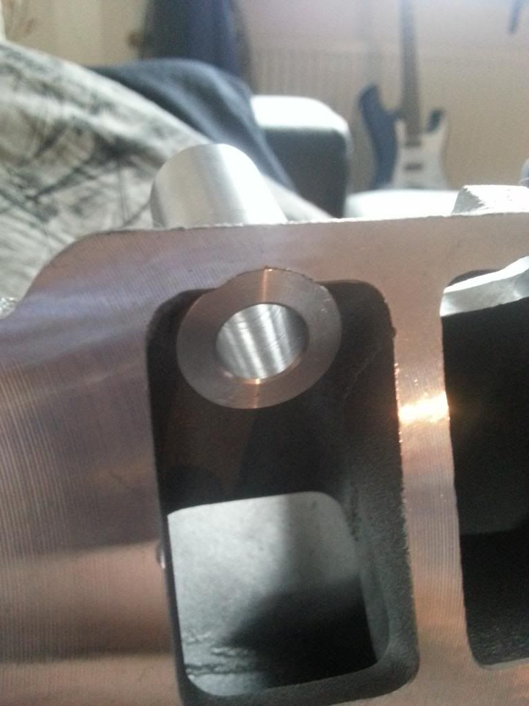

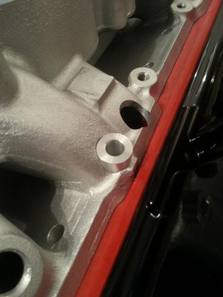

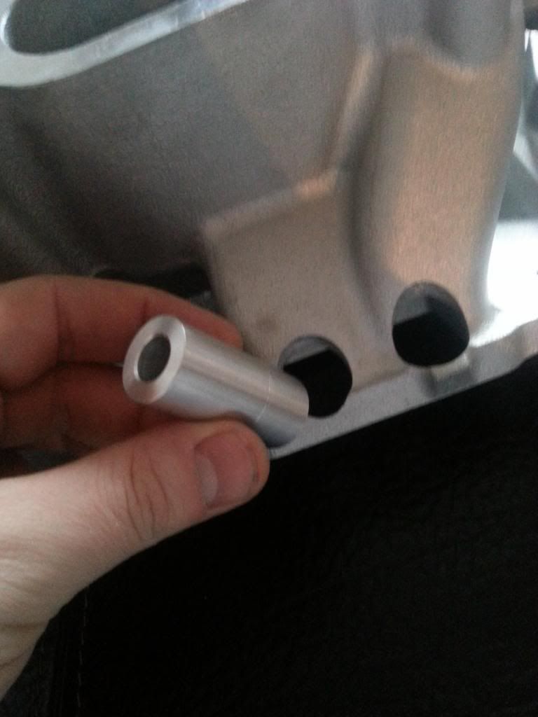

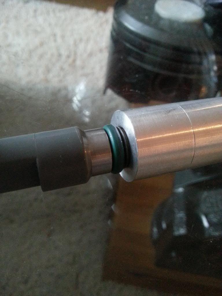

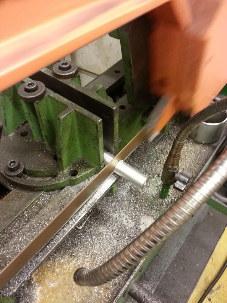

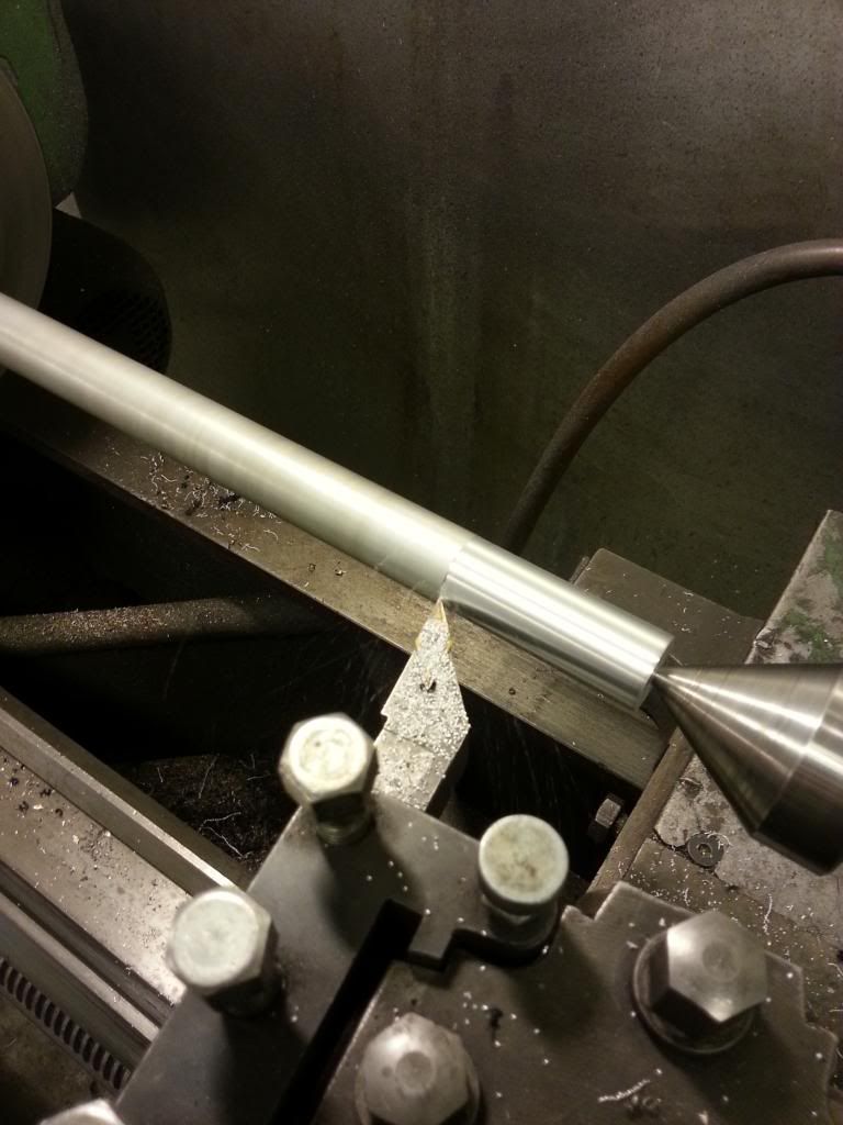

Här kommer några bilder från lördagens lekstund på jobbet.

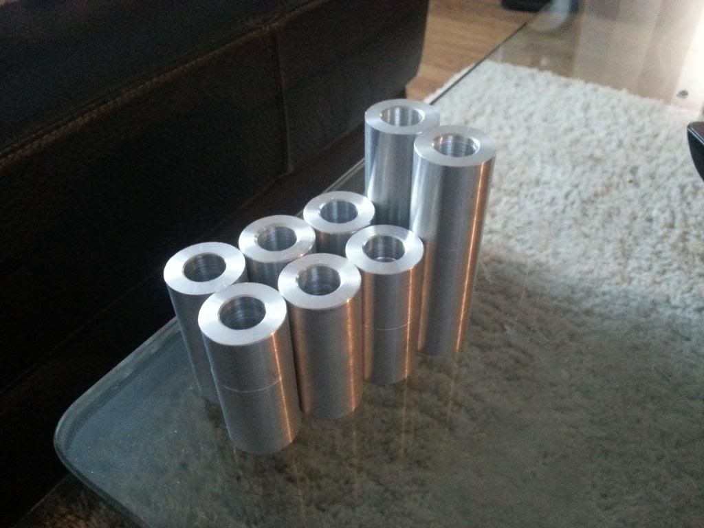

Jag hade köpt spridarhylsor från KL-racing i förhoppning av att kunna anväda dessa till mitt insug, men när jag fick tillbaka insuget från håltagningen så blev det självklart att dom var för korta. Dessutom hade det blivit svårt att svetsa dom då dom var så pass tunna i godset jämfört med materialet i insuget. Men dom gav iallafall en bra bild av hur det kommer kunna se ut
http://i50.photobucket.com/albums/f305/Quinnan/Projekt%20383cui/2012-12-29121932_zps9b0ab823.jpg

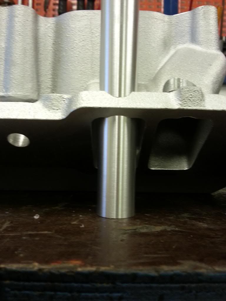

Men eftersom dom köpta inte kommer kunna funka så blev det till att tillverka en uppsättning egna. Vart börjar man då? Jo i svarven för att ta ner materialet till rätt diameter.
http://i50.photobucket.com/albums/f305/Quinnan/Projekt%20383cui/2012-12-29121908_zps1c51b486.jpg
http://i50.photobucket.com/albums/f305/Quinnan/Projekt%20383cui/2012-12-29124506_zpsadf68a8c.jpg
http://i50.photobucket.com/albums/f305/Quinnan/Projekt%20383cui/2012-12-29124513_zps72422241.jpg
När väl det är klart är det bara att skicka upp dom i kallsågen och kapa till lämplig längd. I mitt fall 6st korta och 2st lite längre, eftersom två av insugskanalerna ser lite annorlunda ut på mitt insug.
http://i50.photobucket.com/albums/f305/Quinnan/Projekt%20383cui/2012-12-29130134_zpsc10f03cd.jpg
Sen var det bara upp i svarven igen, justera till längden på alla så man har några siffror att gå på om man ska mäta sig till något senare, och sen självklart håltagning för spridare. Planen nu var att borra hålet med den minsta diametern för att, dels få en centrering för framtida borrning och dels för att göra materialet mer likt tjockleken på den i insuget. Med andra ord är det borrat ett hål på 11mm genom samtliga hylsor för att det är den diametern som spridarens "säte" ligger an emot.
http://i50.photobucket.com/albums/f305/Quinnan/Projekt%20383cui/2012-12-31113749_zps7a47eea3.jpg
http://i50.photobucket.com/albums/f305/Quinnan/Projekt%20383cui/2012-12-31114033_zps9ec53c85.jpg
http://i50.photobucket.com/albums/f305/Quinnan/Projekt%20383cui/2012-12-31114018_zps5aaade82.jpg

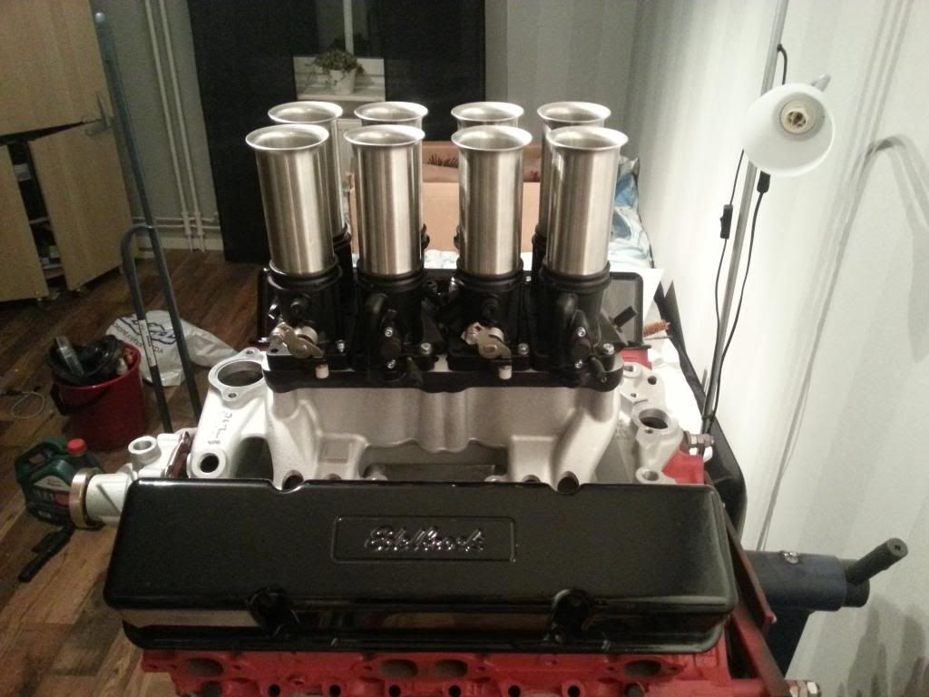

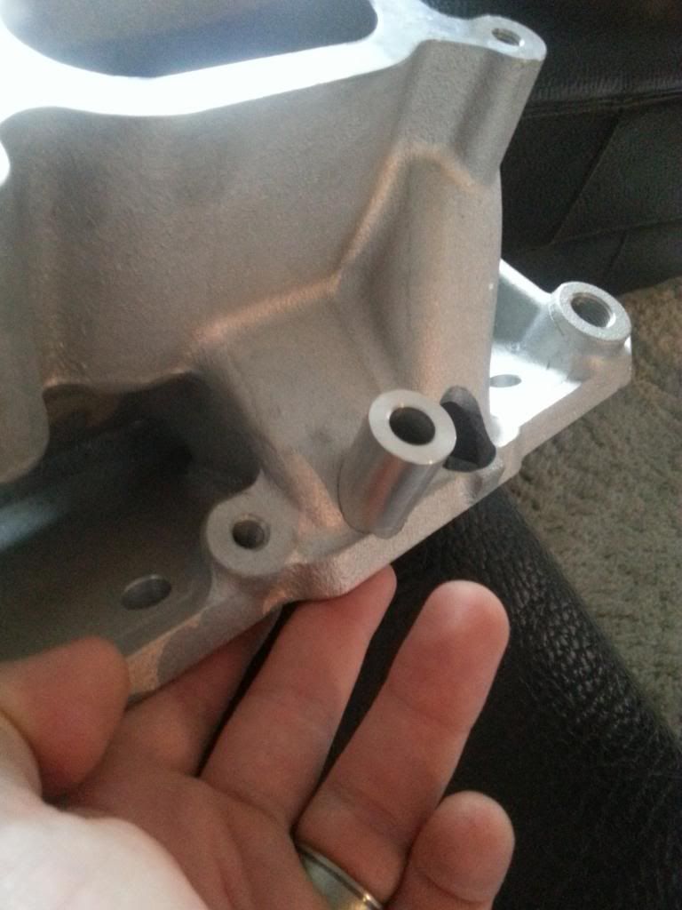

Såhär är tanken att det kan se ut sen när det är klart. Självklart kommer hylsorna kortas ner och snyggas till sen när allt är svetsat och färdigborrat, men man får en fingervisning iallafall.
http://i50.photobucket.com/albums/f305/Quinnan/Projekt%20383cui/2012-12-31114104_zpsa86b3cdb.jpg
http://i50.photobucket.com/albums/f305/Quinnan/Projekt%20383cui/2012-12-31114119_zps5495e496.jpg
http://i50.photobucket.com/albums/f305/Quinnan/Projekt%20383cui/2012-12-31114159_zps49cd2824.jpg
http://i50.photobucket.com/albums/f305/Quinnan/Projekt%20383cui/2012-12-31114225_zps983959d7.jpg
http://i50.photobucket.com/albums/f305/Quinnan/Projekt%20383cui/2012-12-31114315_zps3aa02d32.jpg
Kan nog blir lite trångt med fuelrail och länkage och allt, men det blir ytterligare en utmaning på detta hittills inte direkt enkla insug.
http://i50.photobucket.com/albums/f305/Quinnan/Projekt%20383cui/2012-12-31115400_zps81c60942.jpg
Nu efter nyår när jag är tillbaka på jobbet så blir det att svetsa dessa hylsor, bestämma på vilket djup spridarna ska monteras för bästa spraybild mot ventilen och borra/fräsa klart klart hålen. När det är klart så kan jag börja med fuelrail, och den har jag redan en del planer på hur jag vill ha den. När väl den är klar kan jag montera dit spjäll och allt sånt klart och slutföra gaslänkaget. Och då kan jag LOVA att det blir en liten filmsnutt tongue
Jag ska försöka göra ett par saker till nu under ledigheten, men det blir nog inte så mycket att fotografera. Jag ska bland annat montera bakre packboxen på vevaxeln och montera oljepumpen.
Återkommer när jag har något mer att förtälja.
