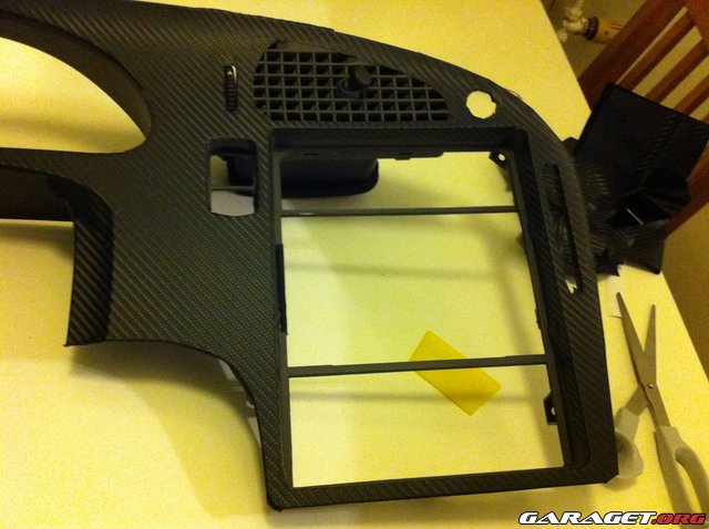

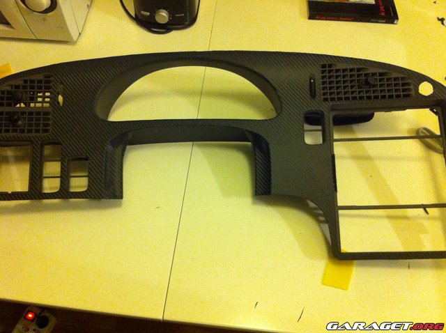

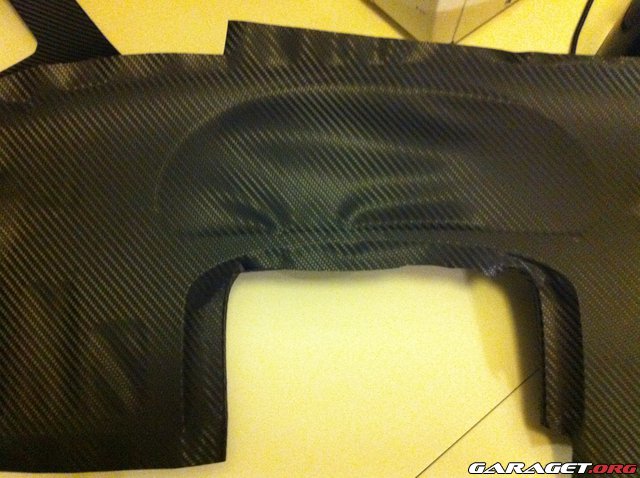

Ja då var det dags att visa nästa del som blivit draperad.

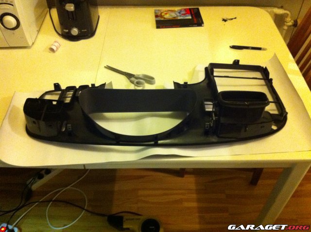

Här ligger panelen upp o ner så jag kan klippa till lite grovt runt om för att få så lite material som möjligt över.
https://www1.garaget.org/gallery/images/27/26170/26170-794fe8927727f0aa2bb92a4ad2bc0de8.jpg

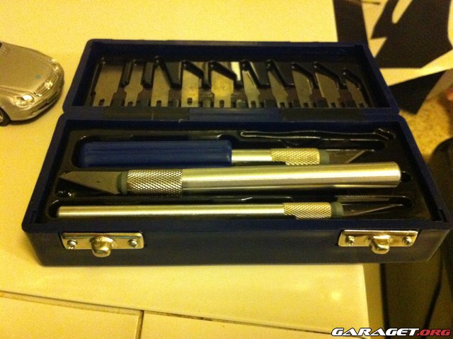

Väldigt prisvärd sats med vassa knivar med pennhållare, grymt smidigt att arbeta med.
https://www1.garaget.org/gallery/images/27/26170/26170-056f0d179d484004385a2dda69119c6e.jpg

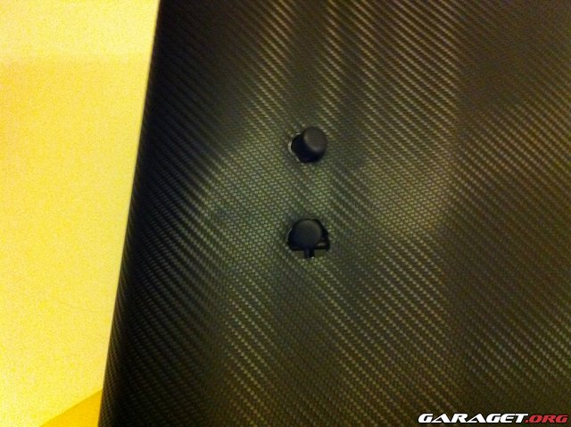

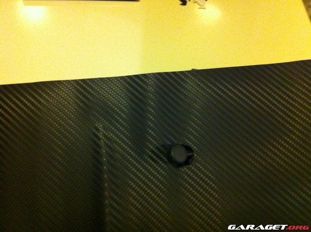

Medans panelen var upponer passade jag på att märka ut var jag skulle göra hål för luftställarna.
https://www1.garaget.org/gallery/images/27/26170/26170-3d17d7a67679bfbd5afa2f474fc3554f.jpg
https://www1.garaget.org/gallery/images/27/26170/26170-9374626462843874ef7859b843f0e365.jpg
Nästa steg var att lägga ut vinylen så platt som möjligt över alla håligheter dom kommer vi till senare.
https://www1.garaget.org/gallery/images/27/26170/26170-a8972d80eb91b9aee9bc89da365f3f79.jpg
Man får till och med en liten plastskrapa till vinylen som visade sig funka lika bra som mina fingrar typ.

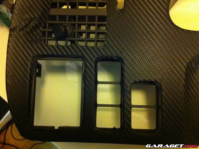

Jag har skrapat bort alla luftbubblor och ojämnheter runt hålen och sen skär jag snitt så att det går att vika in kanterna. Jag väntade ca en 30 minuter och pillade sen upp flikarna igen.
https://www1.garaget.org/gallery/images/27/26170/26170-fc6c502b274b74608940cb2f13414e09.jpg
Här syns stora hålet för stereon och här har jag vikt in flikarna och väntar ett tag, pillar upp dom igen och renskär längs med orginalplasten. Detta gav bäst resultat.
https://www1.garaget.org/gallery/images/27/26170/26170-f3825cc6edc481f26b7db4eb8c791307.jpg
Inte skurit rent än, kommer även skära ut för luftblåsen med. Det momentet var svårast då jag fick göra det på frihand inga mallar eller liknande.

Det närmar sig.
https://www1.garaget.org/gallery/images/27/26170/26170-4d803fa6065d553bbb7731627d090511.jpg
Nästan helt färdig.
https://www1.garaget.org/gallery/images/27/26170/26170-a1b4da0f5f0033f9efff89f388625325.jpg

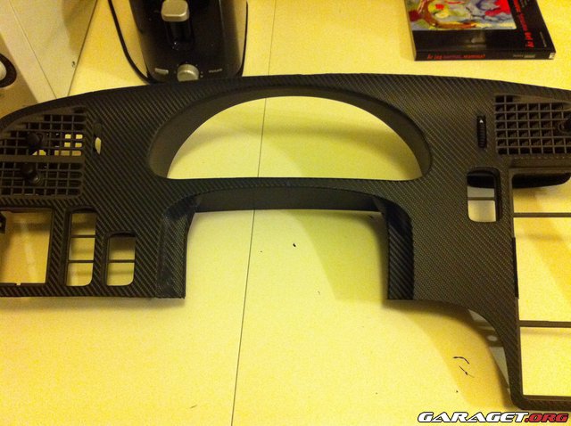

Sådär klar till slut tog nog ett par tre timmar. Det var kul och försöka det blev några små misstag som kan göras bättre till nästa gång.
https://www1.garaget.org/gallery/images/27/26170/26170-e57f46938e3136969cab5b0841ac2877.jpg

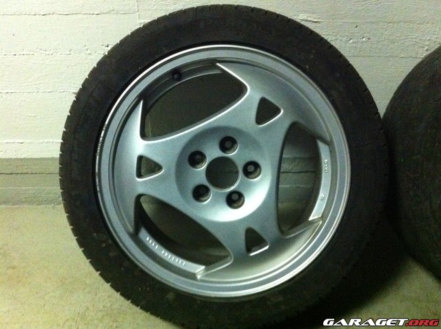

Sen fick jag köpt sommarfälgar igår med billigt som aldrig förr.
https://www1.garaget.org/gallery/images/27/26170/26170-c6ce5e69426139ae91ab306495bb9203.jpg

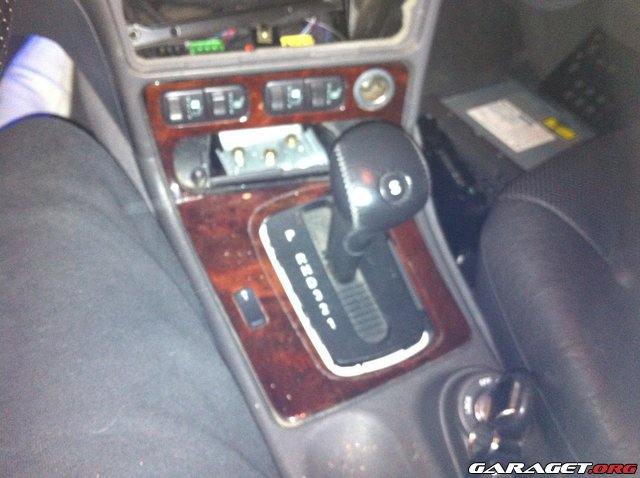

Dags för en update för saaben. Det händer för mycket med min nissan nu så det är svårt o klämma in tid o greja med saaben.
Men jag har äntligen bytt instrumentpanel och den panelen runt växelföraren.

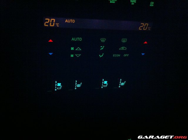

Men först bytte jag till gröna dioder i strömställarna för sätesvärmare och fläktarna.
Bra skillnad mot det andra dessa köptes på stylingwebben.se

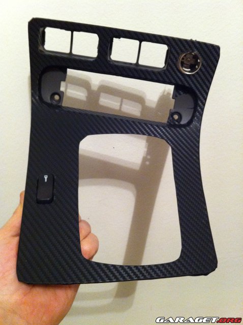

https://www1.garaget.org/gallery/images/27/26170/26170-30c6b024b619fc61d229c3d7e91a3314.jpg
Fejkskit tejpad på panelen snyggt för en gammel gubbe kanske men jag känner mig ung ett tag till.
https://www1.garaget.org/gallery/images/27/26170/26170-ee6eb58edd330b6991e8cb2d2dd239f7.jpg

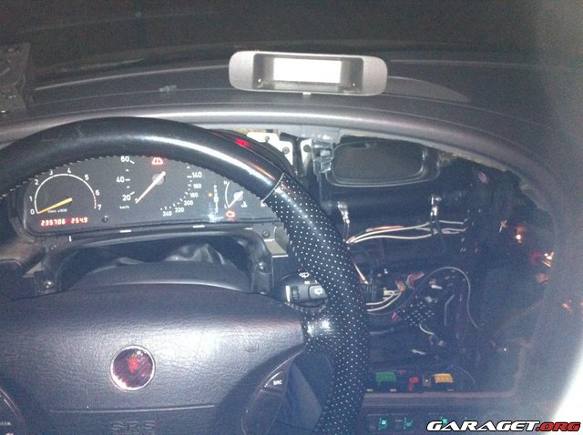

Passade på att plocka ner mätarhuset för att byta till dioder här med, men då var det stopp dioderna var av tveksam kvalitet och dom passade inte i kretskortet. Så jag får leta efter de dioder som har orginalfattning.
https://www1.garaget.org/gallery/images/27/26170/26170-e9d56b73c1694d1ca4720d7850056729.jpg

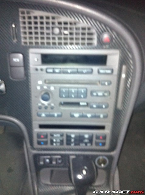

Bra mycket snyggare än innan.
https://www1.garaget.org/gallery/images/27/26170/26170-4e22a619682d935b1c88a141725c9a8d.jpg
Jag gillar förvandlingen.

Ja det var väl det 1,5 timme tog jobbet och jag kommer få göra om det när jag ska sätta dioder i mätarhuset.
Sen finns det ju water transfer printing o det blir väl nästa grej man testar, nu är det mer rå kolfiberlook inget blankt här inte.

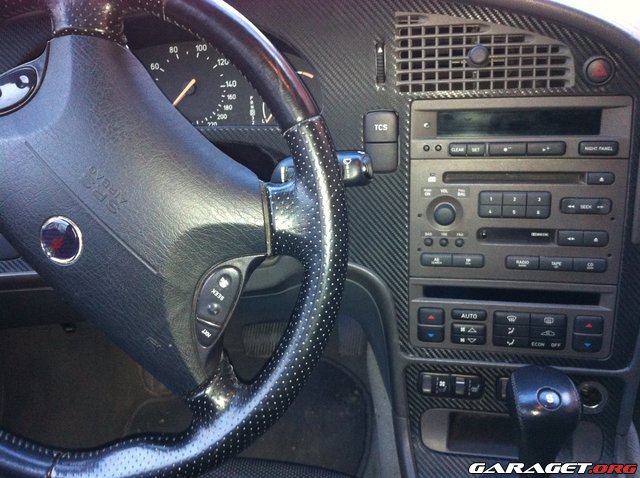

7 mars 2012

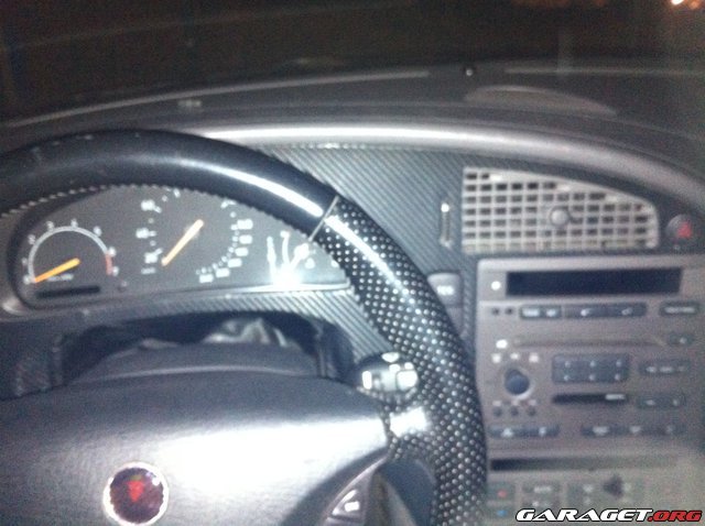

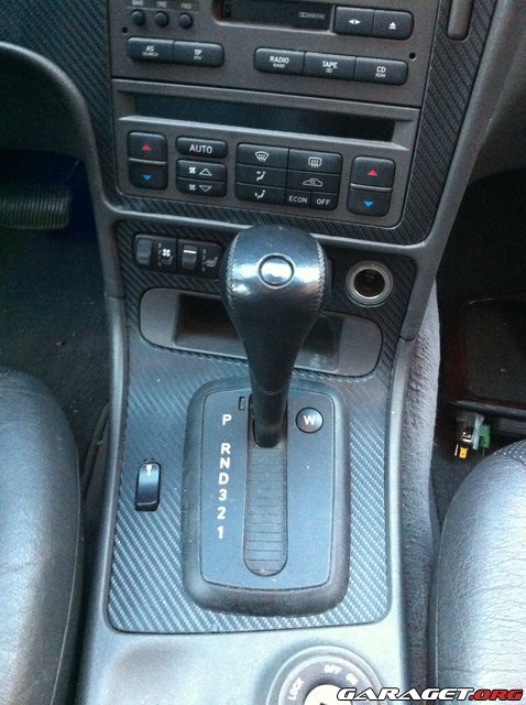

Ja som lovat lite bättre bilder tagna i dagsljus åtminstone.
https://www1.garaget.org/gallery/images/27/26170/26170-bd6e5181ef4a45b42c2bc2dddee6eb33.jpg
https://www1.garaget.org/gallery/images/27/26170/26170-4626883eb0755197a5138b11bd025aed.jpg
Det sitter inte riktigt hundra överallt biltemas vinyl är nog bra om man kan montera den snabbt, typ över nån liten del.
Men det tog ju en bra stund att fixa till den stora panelen med alla vinklar o hål som skulle fixas. Så denna får sitta i bilen tills jag testar water transfer printing, det ska ju va enklare att komma åt överallt och sen kan man även klarlacka det så det kommer se äkta ut.
