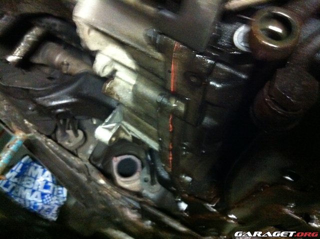

Problemet var ju automatlådan som läckte olja och därför fungerade inte backen, men det gick bra att köra alla andra växlar. Eller ja alla växlar drev framåt även neutral o det var ju inte så bra.

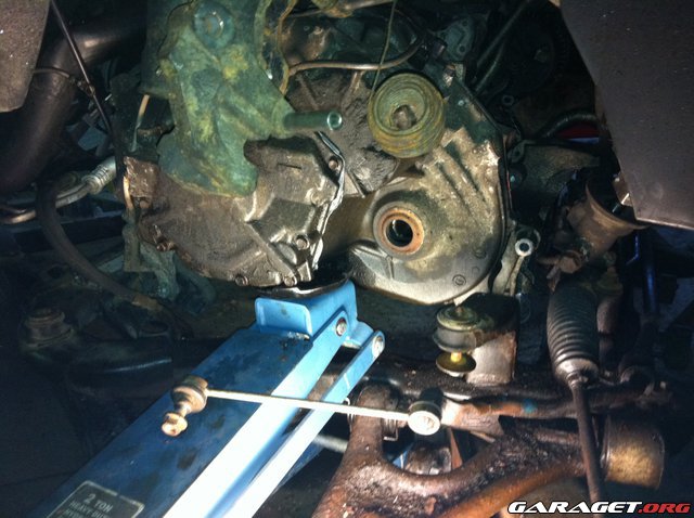

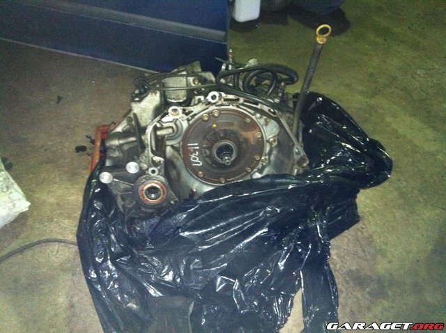

https://www1.garaget.org/gallery/images/27/26170/26170-7d79cb5a4828d4b33f4d2423dbffefb3.jpg
Här fanns ett växellådsfäste.
https://www1.garaget.org/gallery/images/27/26170/26170-fd352167b613c7cb65aac128b812d4b4.jpg
Läcker som ett såll.

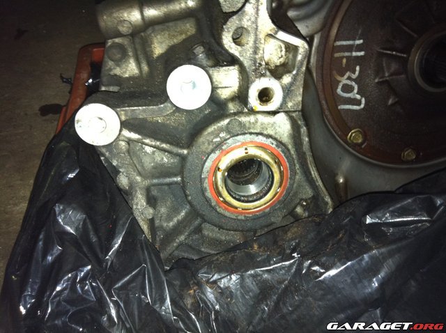

https://www1.garaget.org/gallery/images/27/26170/26170-b02d53bb362ad1edf6287246015a3c5a.jpg
https://www1.garaget.org/gallery/images/27/26170/26170-7fe6d40f65fc37351d3ff42cc05e8738.jpg
NYa gamla lådan har gått 31000 mil men växlar som en dröm ska den göra mjukt o fint.
https://www1.garaget.org/gallery/images/27/26170/26170-cba54a4f5ac7b389de8410fd1ef70bdd.jpg
Bankade in nya packboxar tyckte det var lika bra även om dom gamla inte såg alltför sletna ut.

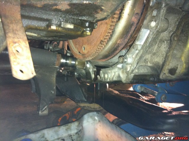

https://www1.garaget.org/gallery/images/27/26170/26170-0aba19e9b3d55f4dce966c25343ccbc0.jpg
Lådan på väg in i bilen Ni kan tänka att det var trångt med subframen liggandes under bilen och två ben från motorlyften plus en domkraft.
https://www1.garaget.org/gallery/images/27/26170/26170-8ed4d8e97060b7e6881041a88ed78743.jpg
Nu så äntligen är den på god väg in , sen drog jag fast convertern med nya bultar också, kändes bra.

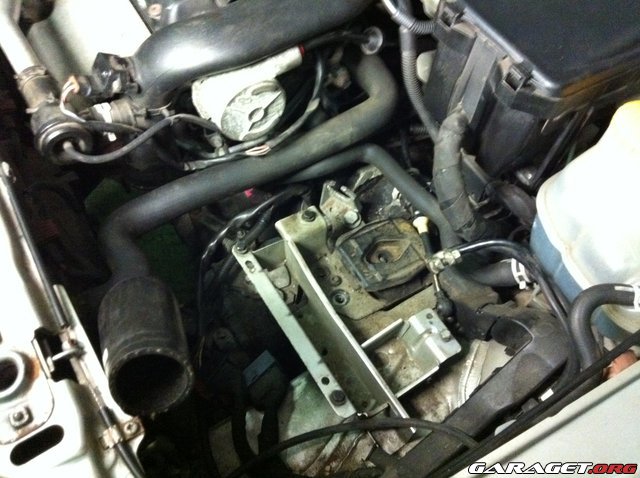

https://www1.garaget.org/gallery/images/27/26170/26170-362b4d6ae76e34cc2bba4cf7f3c99c30.jpg
Till slut ska man göra ett sånt här jobb så är nog en lift bra o använda tillsammans med växellådslyft just i det moment där lådan ska ihop igen.
Att ta isär var ju mindre problem då tyngdlagen var på min sida.

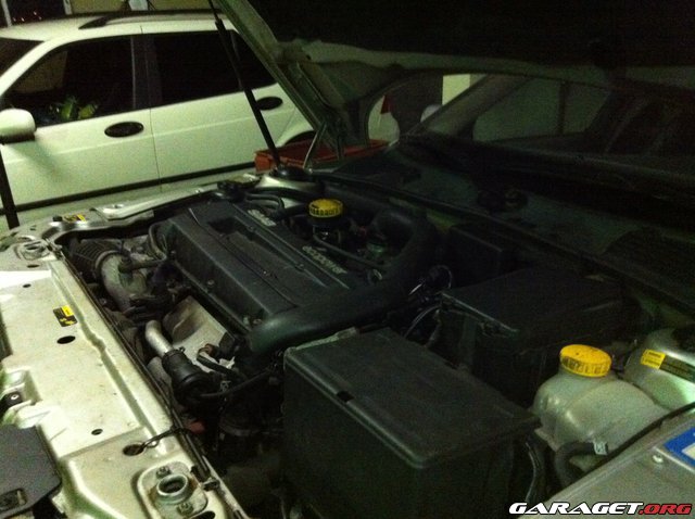

https://www1.garaget.org/gallery/images/27/26170/26170-e66501d24c6a7339c76896dd99fab42a.jpg
