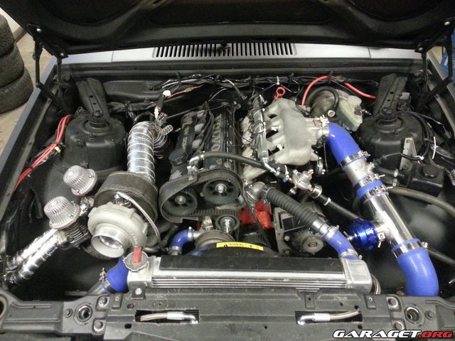

Dags för att lösa kamremmen, o detta är efterlängtat av många vet jag wink Ska börja med att ge ett stort tack till ett par riktigt goda vänner som hjälpt mig med tips o delar, tusen tack Ronny Sundbäck och Robin Ludvigsson!!!!

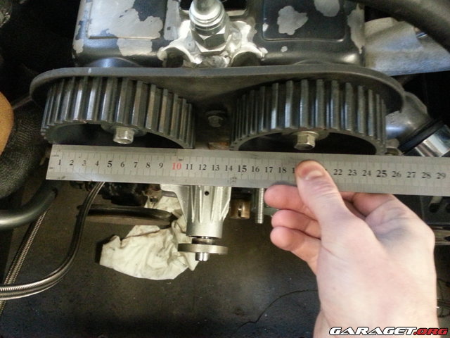

Börjar med att förklara lite om dreven: Du ska alltså ha 3 kamdrev från en 16v motor eftersom remmen vi ska andvända är 24mm bred! Drev till 2 kammar o sista drevet till kammen för oljepump drivningen! Jag andvänder mig även av ett ståldrev från Sten Parner, rekomenderar att defenetivt kosta på sig ett sådant! Börja med att kolla över dina drev så det inte finns några skador som kan ha sönder remmen!

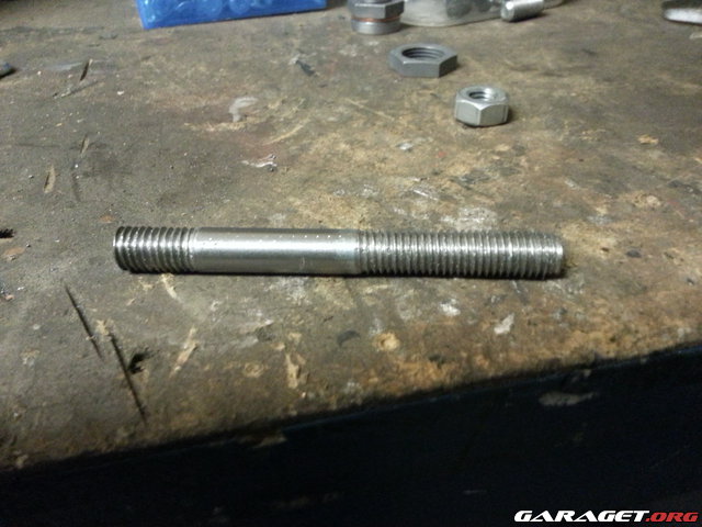

Kosta på dig en pinnbult M10 x 1.5! Ena sidan har 40mm gänga och den andra har 15mm gänga, det är viktigt att ni kapar så ni får 15mm gänga på ena sidan! Det är den delen som ska in i toppen sen, den ogängade delen ska vara 5mm mindre än spännarns bredd

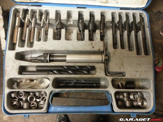

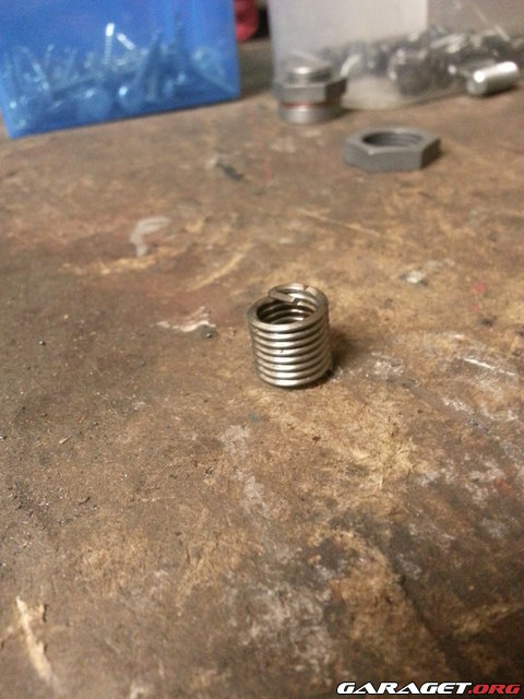

I denna låda finns det "Heil-coil" och passande verktyg, kolla bild nedan hur en "Heil-coil" ser ut
https://www1.garaget.org/gallery/images/100/99779/99779-e2abab8a45e32ea215cb2410c96a7fe0.jpg

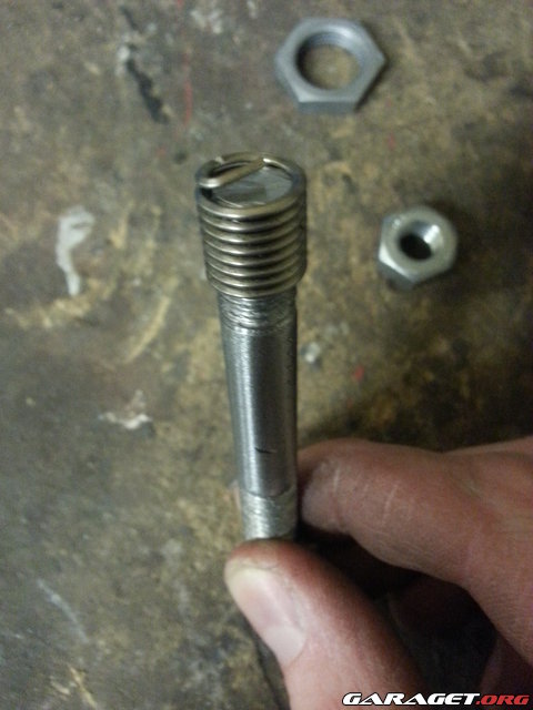

Detta är en Heil-coil, denna grej ska du nu operera in i toppen
https://www1.garaget.org/gallery/images/100/99779/99779-3eead1299d2abfe19c83d2e69153933f.jpg
Andvänder denna för att få en riktigt stabil bult i toppen

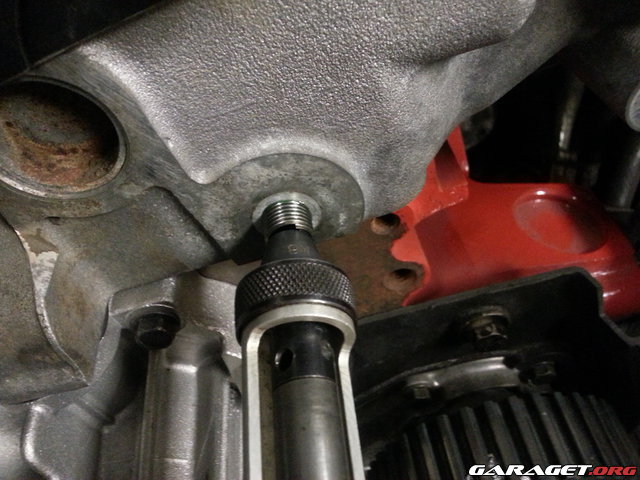

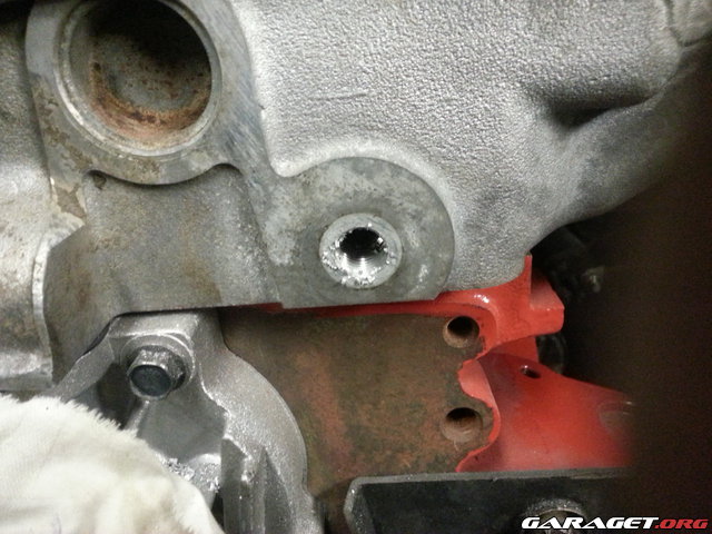

I heil-coil lådan skickas det med rätt storlek på borr o även gängan för att få in din coil, så gör nu så att borra med 1mm större borr än hålet hela tiden tills du kommer upp i det borr måtet som skickas med i heil-coil lådan vilket jag har för mig var 10,4 som är slutborret! Gänga sedan hålet med gängtappen som skickades med i samma låda o det är färdigt att säta i din coil wink Lånade detta av en kompis som hade det på mekonomen
https://www1.garaget.org/gallery/images/100/99779/99779-6b481ec2c41ffd67ad2ec949e75b37e6.jpg
Blås ur hålet och ös på med "Locktite" på coil gängan samt i hålet o skruva sedan in den med medskickande värktyg, dra ej in coilen mer när den är jämt med väggen på utsidan! Ös sedan på med "Locktite" igen fast på pinnbultens gänga o dra sedan in den i toppen! Ni kan dra in bulten så ni endast ser 1mm kvar av gängorna ungefär så är de perfekt draget wink

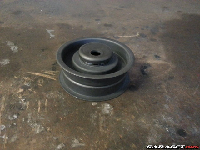

Här har ni spännaren jag andvänder mig av, den är från en Volkswagen Transporter disel 1.6 DT / Artnr på mekonomen: 16-55405
https://www1.garaget.org/gallery/images/100/99779/99779-16c3f9d075e90195d168bd531420f5b7.jpg

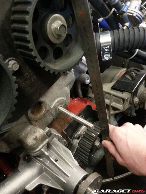

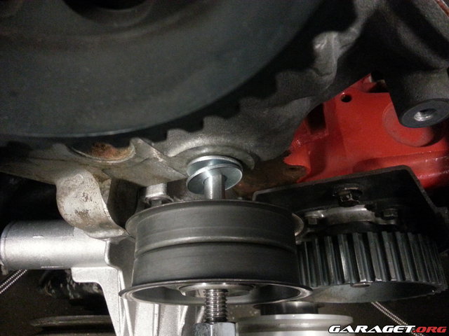

Sedan behöver man bricka ut spännarn för att den ska hålla samma spår med dreven! Jag fick lägga 3 brickor mellan topp och spännare vilket vart ungefär 4.5 mm som brickades ut, fick ungefär 2mm springa framkant mellan rem o rulle och 1mm i bakkant
https://www1.garaget.org/gallery/images/100/99779/99779-a662d904cc072c8eed0ad3526d1e8d3e.jpg
För skojs skull kollade jag hur dreven låg emot varandra, om någon var längre ut osv! det skiljde 2 mm att alla skulle va i linje med varandra men inget som tur va påvärkade min rems bana

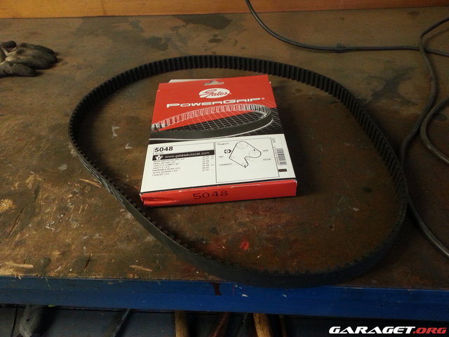

Remmen är från en Opel Kadett E 1.6D / Årsmod: 84-87 / 147 rundkugg och 24mm bred
https://www1.garaget.org/gallery/images/100/99779/99779-f85311b636f58855176d418d47f17786.jpg
Spänn sedan remmen, du ska kunna vrida remmen ett kvartsvarv så är den perfekt! Jag spännde min något hårdare, jag kan vrida min 10min som på en klocka! Testa o snurra runt motorn FÖRHAND med spärrskaft och 24:a hylsa på veven o kolla så inget kuggar över innan du startar den! När bilen väl startat stäng av efter nån min o kolla så remmen är okej och den ligger bra på alla drev samt ligger bra i spännarn wink
