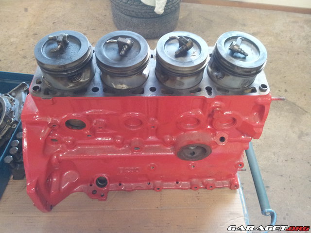

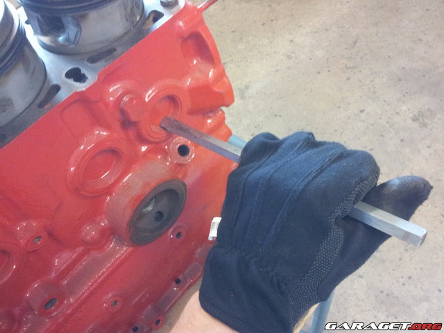

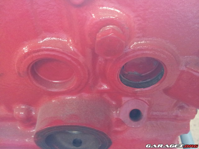

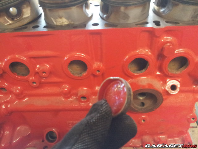

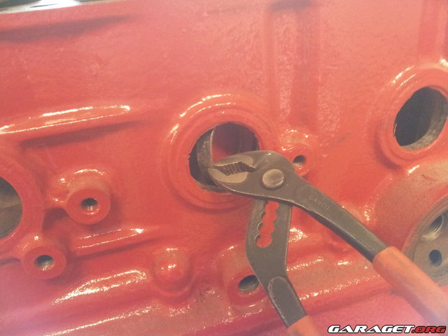

Ja eftersom ni väntat länge nog så måste jag ju dra fram nåt ur fickan big_smile o då menar jag självklart inte picken tongue Så här har ni några bilder när frostpluggarna togs bort! Låter bilderna tala för sig självt hur de går till tongue
https://www1.garaget.org/gallery/images/100/99779/99779-189cf33d41f9c3a30d3931c5516470b9.jpg
https://www1.garaget.org/gallery/images/100/99779/99779-c0353f40c6474be0d0c77c19c2df20a6.jpg
https://www1.garaget.org/gallery/images/100/99779/99779-547dbf22fd039cd32fb1f0e0546affdf.jpg
https://www1.garaget.org/gallery/images/100/99779/99779-ad8b7f50c5f0cf34ce87321e7f4f8909.jpg
https://www1.garaget.org/gallery/images/100/99779/99779-b47339695d63479360bb2c4b571e99db.jpg
Kan va rätt skönt att ha dessa pluggar byta, nu slipper jag oroa mig för att de kommer pinka vatten för man vet ju inte? Tar hellre de säkra före osäkra, kostade 12kr styck!
Hoppas på att blocket kommer snart då så man kan börja montera lite  snart!
