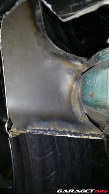

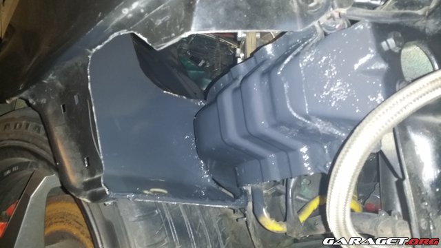

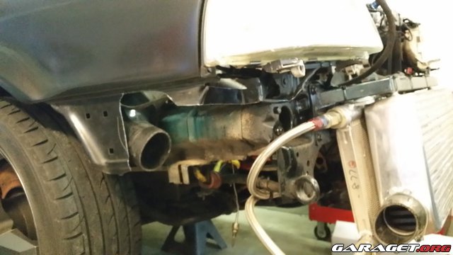

https://www1.garaget.org/gallery/images/81/80359/80359-acff836f42c46cd23984c5a5101da2f3.jpg
Började på med de övre fästet igår, men måste fixa lite plåt till de undre fästet så ja kan fortsätta smile

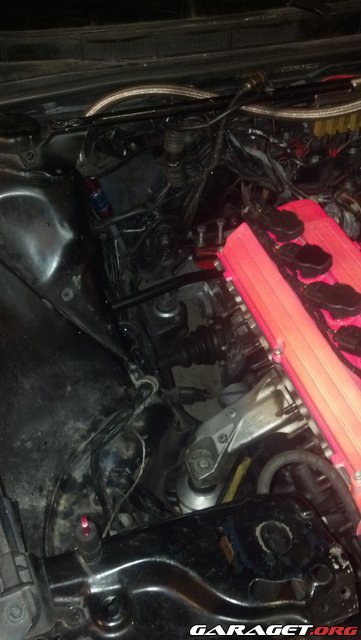

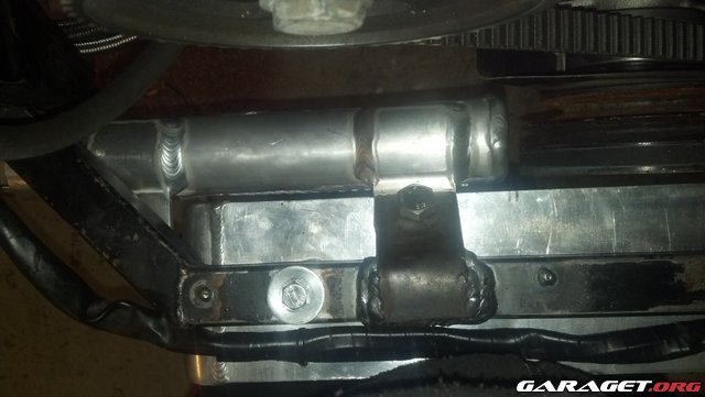

https://www1.garaget.org/gallery/images/81/80359/80359-94db048ed7f4a5a75622a8452eba6b35.jpg
Undre fästet är oxå klart nu..
Vart riktigt nöjd med de ialla fall smile

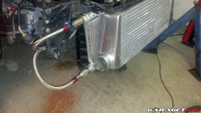

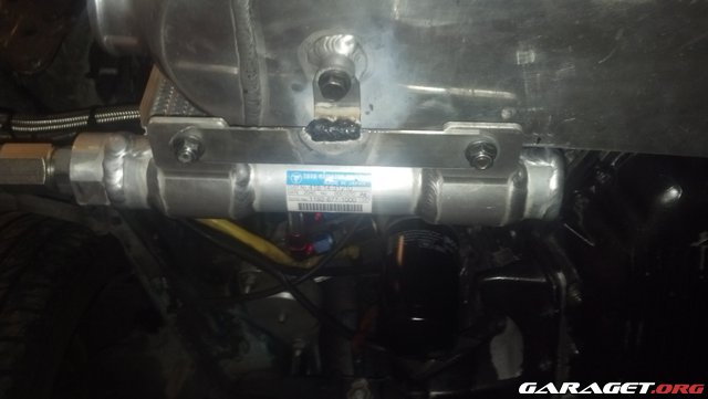

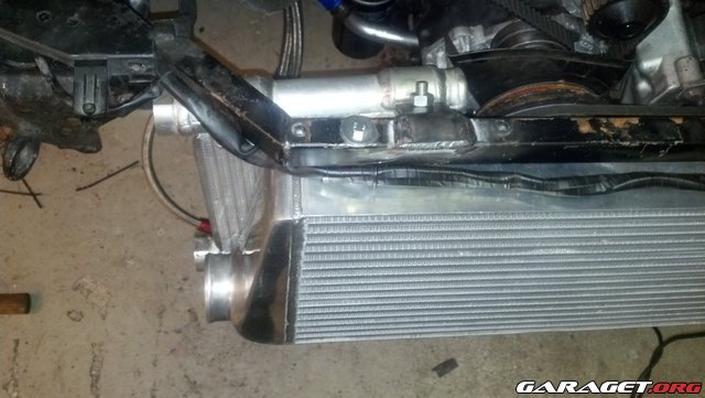

Här kommer 2 till bilder på oljekyls instalationen
https://www1.garaget.org/gallery/images/81/80359/80359-b81d5a1cdeebdc90d3289fe914d043d2.jpg
Vart tight men bra smile

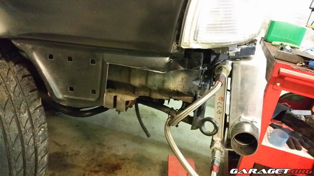

https://www1.garaget.org/gallery/images/81/80359/80359-2fb6be929a457a75ceed837a909fcc3d.jpg
Vart riktigt nöjd med de hela smile
Sen idag så har jag dragit om alla kablar under huven så att de ska bli så mycket de går tongue

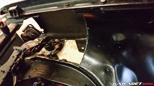

https://www1.garaget.org/gallery/images/81/80359/80359-ba660555e6d420b4aadefda7fb6b832d.jpg
Dragit om lite kablar så de ska se lite bättre ut smile

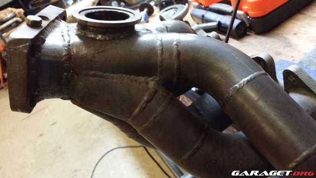

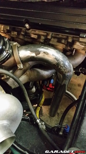

https://www1.garaget.org/gallery/images/81/80359/80359-f4f8f1a5e963e0f711d2508452e7e540.jpg

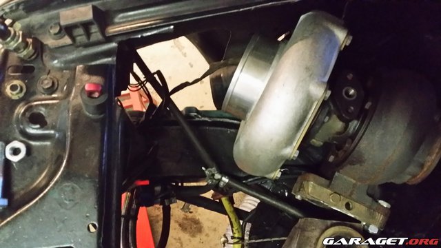

Planerna för grenröret är att T3 flänsen ska bytas ut mot en T4 fläns och så ska den vridas "utåt" så turbon pekar ut mot skärmen mer.
https://www1.garaget.org/gallery/images/81/80359/80359-eb23579a03be6a548ab18a101bc3955a.jpg
Började dagens pass med att kapabort å slipa ner massa gamla bultar som stack upp å såg förjävliga ut..
https://www1.garaget.org/gallery/images/81/80359/80359-32604b04c04f893046c2bb0a0e02fb4f.jpg
å så lite färg på de såklart smile
https://www1.garaget.org/gallery/images/81/80359/80359-d2c0e1258ff9fbc8882df9f47e98fe9a.jpg

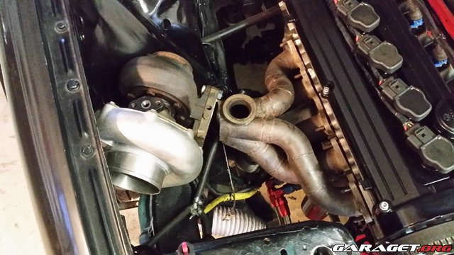

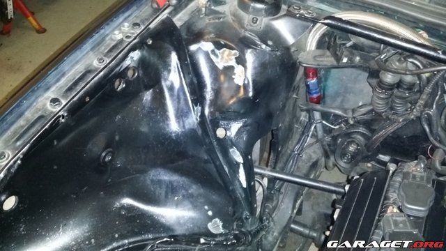

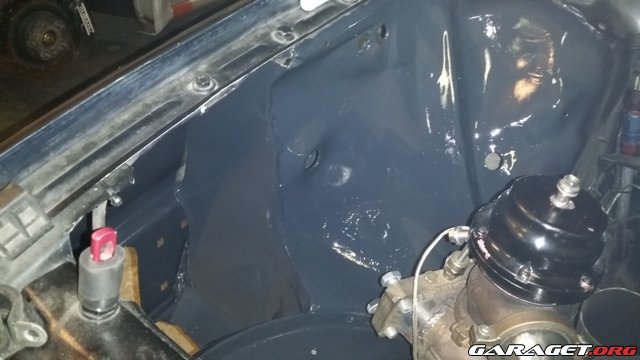

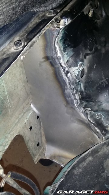

Sen så kapade ja hål i innerskärmen så att ja kan dra ut luftfiltret nånstans de kommer även bli en liten "lufttunnel" så att turbon kyls lite extra när man kör..
https://www1.garaget.org/gallery/images/81/80359/80359-1a425455366dfa13afa17d99a7784336.jpg
Fick även kapa lite på "utsidan" så de blir nog bra när de e klart wink
https://www1.garaget.org/gallery/images/81/80359/80359-01a22e6e8bd1b2d0c2b6f1718832484d.jpg
De blir även en ny snurra till 2014 å de blir en kullagrad Comp turbo ct4-6467 med billet kompressorhjul Sak bli riktigt kul å känna responsen med en kullagrad snurra smile

https://www1.garaget.org/gallery/images/81/80359/80359-1f8fa1dfc119d9f26d8a2224414f607b.jpg
Har börjat modifieringen av grenröret så att ja få på ett luftfilter hädanefter..

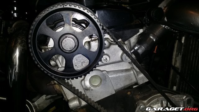

Har även en fråga om någon här har lite koll på audis hallgivare? smile
https://www1.garaget.org/gallery/images/81/80359/80359-e7b142b48e365c2da89862925d844014.jpg
Går de att montera en hallgivare från en S6a på en 3B topp?

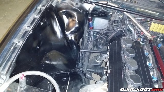

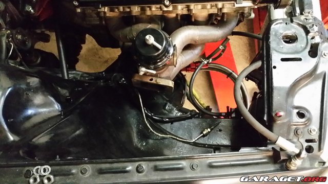

https://www1.garaget.org/gallery/images/81/80359/80359-73753781f5190afc4f1a9648a5aa1f34.jpg
Började på med innerskärmen/lufttunneln å de vart riktigt bra trots allt smile
https://www1.garaget.org/gallery/images/81/80359/80359-f9693eb948476d2543549bb19f624e9d.jpg
https://www1.garaget.org/gallery/images/81/80359/80359-64de259bbf91f9a6245d161319591c33.jpg
Å så lite färg oxå då såklart smile
https://www1.garaget.org/gallery/images/81/80359/80359-6e2fdaa83f85ef59f5abda103f6efbcf.jpg

#238
Om det är den hallgivaren som är på aan du tänker på passar den, men du måste byta kamdrev samt borra och gänga hål för att få fast givaren

#239
Med andra ord så är de smidigare å köpa en S6 aan topp å sälja den ja har nu tongue

#240
Naeh, det är ju bara att mäta var den ska vara och borra, en sprickfri aan topp går ju på mellan 4000-6000 utan innehåll
