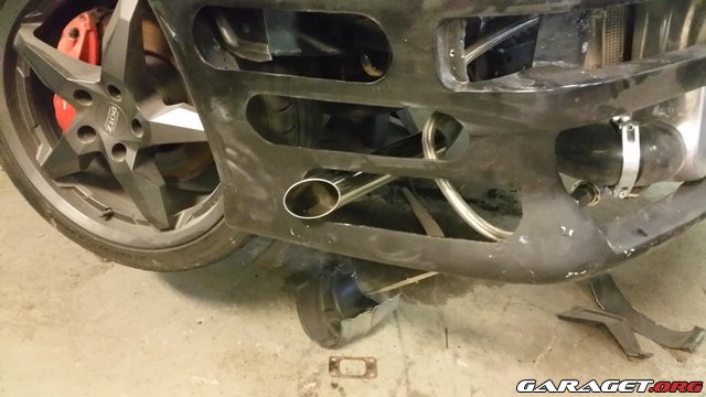

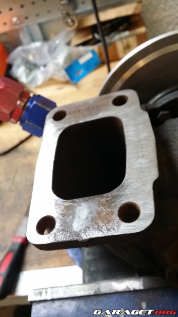

Fick börja gårdagens kvällspass med å planslipa turboflänsen för hand..
https://www1.garaget.org/gallery/images/81/80359/80359-73a43c663b12669de148669b5a2187ef.jpg
inte rak för 5 öre!
https://www1.garaget.org/gallery/images/81/80359/80359-5e5504e06a66bfbbcdea607ddad65dda.jpgDPn vart klar..
https://www1.garaget.org/gallery/images/81/80359/80359-1717262465730fff8e1cb5b59b84e030.jpg
Så nu är både DP å screamerpipe klar..
https://www1.garaget.org/gallery/images/81/80359/80359-7b5ed0b8d183b214465c5df550d32227.jpg
Där kommer screamerpipen ut smile
https://www1.garaget.org/gallery/images/81/80359/80359-3497b842970a6f26d2a4a445c46d6a8d.jpg
Å sådär der det ut i skrivande stund smile

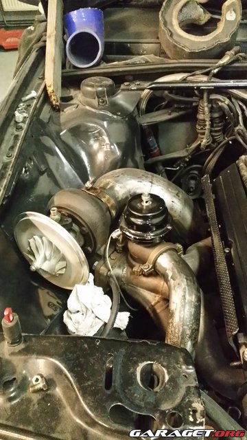

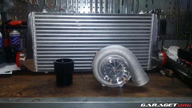

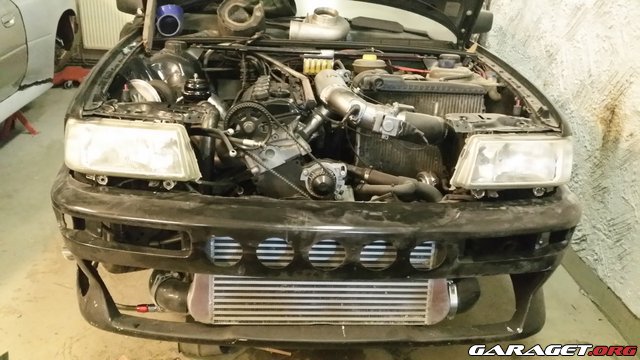

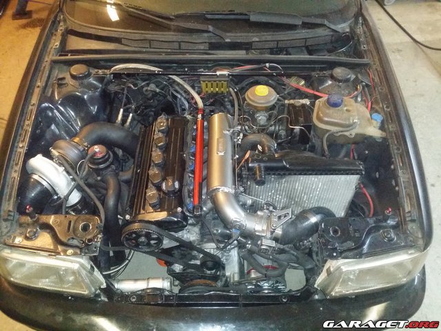

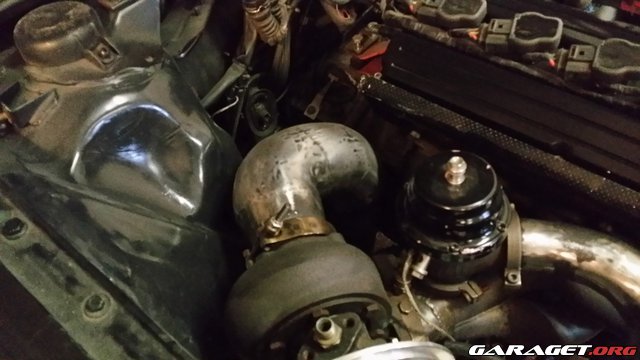

Nu har de hänt mycke som ja inte har hunnit med att uppdatera här smile
Kan börja med att berätta att ja har fått till misständnignar å allt vad heter trigger errors, boven i de hela visade sig vara triggerhjulet som sitter på vevaxeln gick för nära givaren så den missade signalerna.
https://www1.garaget.org/gallery/images/81/80359/80359-75559b75bab7fd775f9b4968d19def2d.jpg

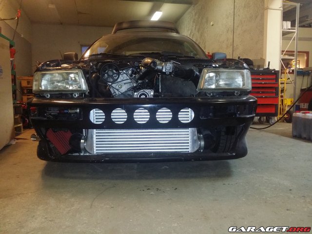

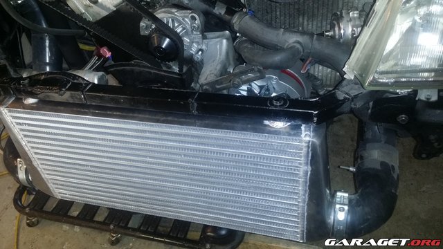

Nya saker  en Precision 6466, en ic (600*300*76) å en silikonslang smile
https://www1.garaget.org/gallery/images/81/80359/80359-b06ec4015f8531dfb20a6c8d7d625a54.jpg
Ny IC å Ny generator monterade smile
https://www1.garaget.org/gallery/images/81/80359/80359-cfb3dc242c4f1e928c17527195f976d2.jpg
Å tillsist är den nya snurran oxå monterad smile
https://www1.garaget.org/gallery/images/81/80359/80359-bcc230e87960de1ba768d5ce417066cd.jpg

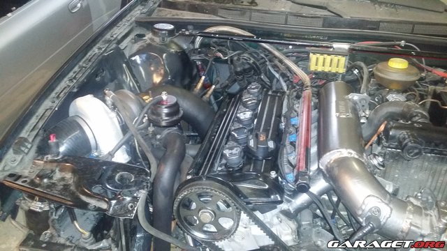

Å sådär ser de ut nu inför 2014, inte de snyggaste men huvudsaken de funkar.
https://www1.garaget.org/gallery/images/81/80359/80359-6dfd9af66d9bca2cd7032f747a6513d3.jpg
Börjar bli trångt till vänster om ICn tongue
Provkörde även för första gången idag så nu kliar de riktigt mycke i gasfoten big_smile
http://www.youtube.com/watch?v=Aq0juA6_CZA
Mappning är bokad på motornord den 25/6 så de e inge långt kvar nu smile

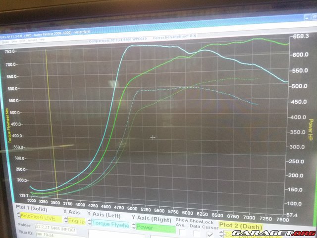

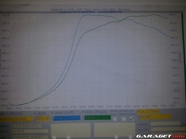

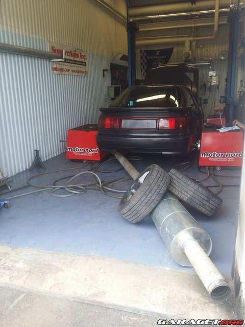

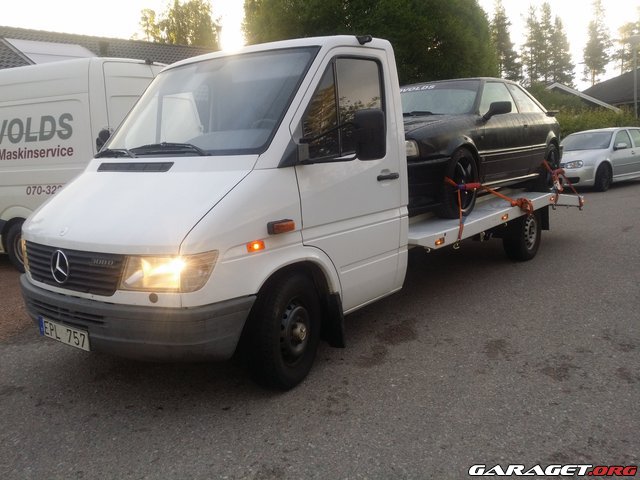

Nu har ja äntligen varit på motornord å de krånglade nå fruktansvärt mycke allt från fel inställd motor????!!!(hur fan nu de kunde hända?) till ingensatt bränslefilter å trasig magnetventil..
https://www1.garaget.org/gallery/images/81/80359/80359-81f8e82a0e987f56aad09a8c4c6ea28d.jpg
Lastat å klart för avfärd smile
https://www1.garaget.org/gallery/images/81/80359/80359-3aa148ee57250413830a16b692433572.jpg
Uppe i bänken smile
https://www1.garaget.org/gallery/images/81/80359/80359-1d3b73ab8d3041646525151987236ddc.jpg
Här är bromspappret, laddar nu 3 bar med 6466an går att plocka mer men vi gav oss där smile
https://www1.garaget.org/gallery/images/81/80359/80359-8eb068cfe26e0d196c53a16f6324641c.jpg
Här har ni skillnaden på en 6466a å en 6766a smile  de svaga linjerna är från förra gången ja va dit.
Å här har ni en Film från bromsningen smile
http://www.youtube.com/watch?v=EY13DF70qsA

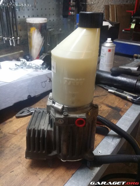

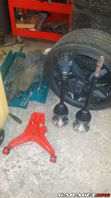

De har hänt väldigt mycke sen de senaste inlägget. framförallt så kommer de att stå stilla ett tag framöver pga. in paketerad höger hand sad
https://www1.garaget.org/gallery/images/81/80359/80359-e8b5653fe97b69dcd3d44c376892f1e0.jpg
Men de har blivit lite haverier både i växellåda och drivknutar bak. Så original lådan har tillslut blivit utbytt till en CET från en S6 2.2t 5 vxl. å ett egen tillverkat växelreglage så det var riktigt tighta å fina lägen.
Sen när drivknuts hverierna kom så märkte vi att hela bakvagnen/diff rör på sig aldeles för mycket vid en närmare kontroll så visade de sig att ena diff fästet var helt av å subframebussningarna är helt slut så nu är allt nerplockat å ska bytas ut så de blir så stumt som möjligt. Subframen är på blästring/grundning å ska va klar nästa vecka
En liten snabb igenom gång på vad det är som har hänt:
https://www1.garaget.org/gallery/images/81/80359/80359-cdb7a1aa053530d7a49fb34aed045ed2.jpg
Elservon från en Astra -03
https://www1.garaget.org/gallery/images/81/80359/80359-33ca2aeecf16d34c27c9d5d4f0570cc9.jpg

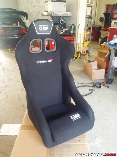

å så blev den en ny stol FIA-godkänd så klart

Dom nya drivaxlarna är ansrt klara att monteras och en länkarm är klar men de dröjer ett tag tills de händer nå mer nu tyvärr

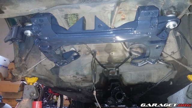

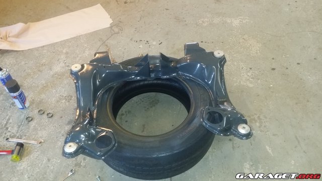

Nu har ja fått tillbaks subframen från blästring/grundning så ja kastade på den lite färg å pressade dit bussningarna. passade ju även på att montera den när man ändå va igång. nu väntar jag på några hylsor som ska tillverkas, dom ska sitta i länkarms bussningarna. men de går ju lite framt iallafall wink
https://www1.garaget.org/gallery/images/81/80359/80359-2cbe3416661d9c69a9ad7be3a75b18c0.jpg
Som nytt! smile
https://www1.garaget.org/gallery/images/81/80359/80359-6b7ff21ff56d98c2e74b9dbb850a7ff0.jpg
Å där är den på plats smile

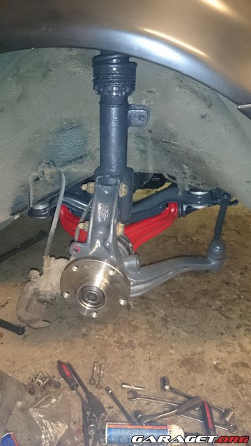

De har blivit ett ryck nu sen va blev av med gipsskenan smile
https://www1.garaget.org/gallery/images/81/80359/80359-089bbf7bb236512b9bc4d4b4b077cdbd.jpg
Ena sidan klar nu..
https://www1.garaget.org/gallery/images/81/80359/80359-63577eb693877c2c47ca54697a7a699f.jpg
Diffästen..
https://www1.garaget.org/gallery/images/81/80359/80359-dd777ac83070d44a12af6ac1cffa6c82.jpg
Den svetsade bakdiffen har hittat tillbaks till sin plats igen smile
Så nu är det bara den andra sidan kvar men har inte bestämt mig om jag ska köpa nya bromsskivor å belägg också men vi får se hur det blir smile

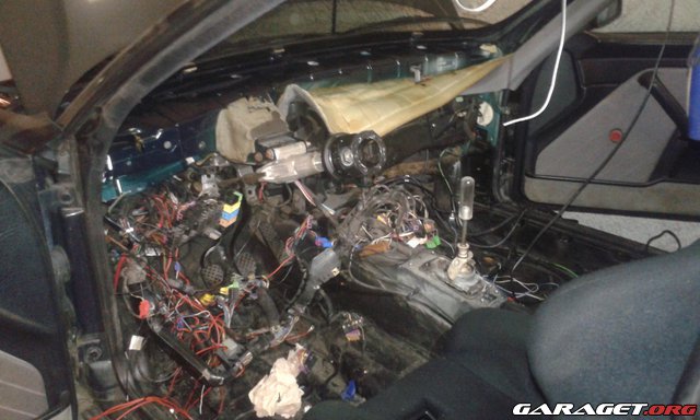

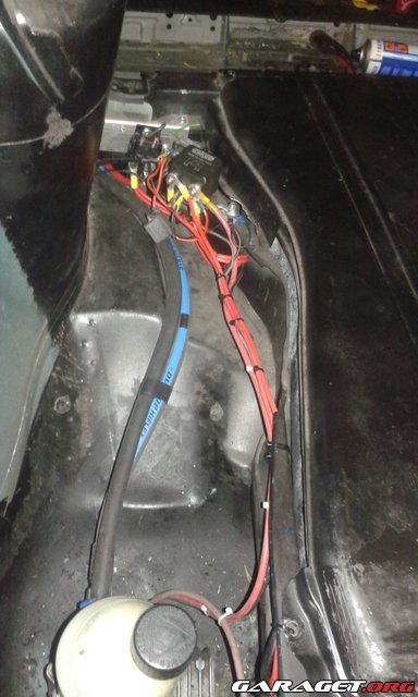

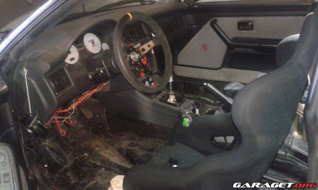

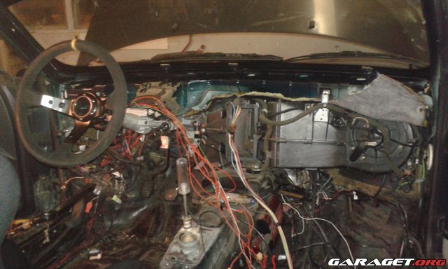

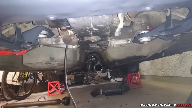

Nu har det varit en svacka med uppdateringar igen, men de har hänt en hel del.
Kardanen har kortats 30mm och fått sig ett nytt stödlager, det som är kvar att göra på bakvagnen nu är att köpa nya bromsskivor å montera.

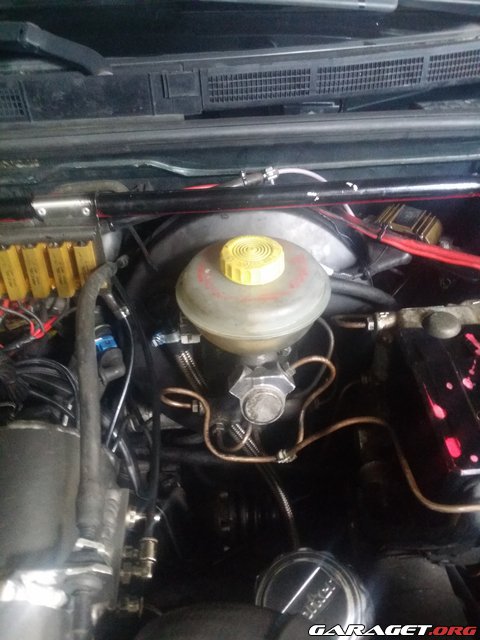

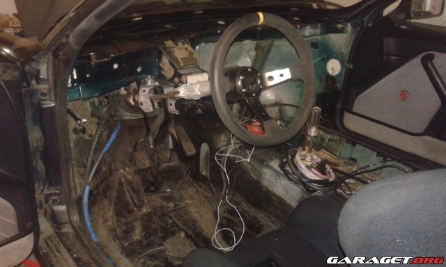

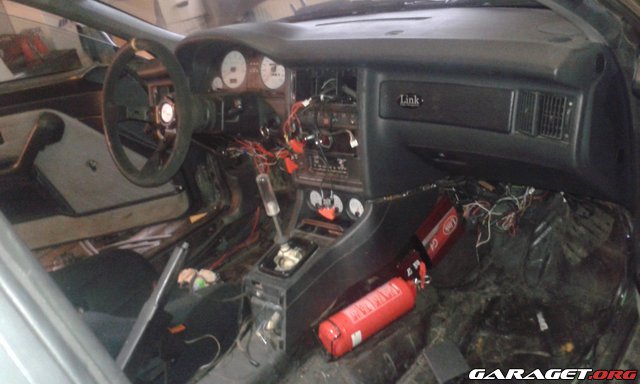

Sen är det så att elsystemet i kupén å under huven har sett ut som ett råttbo så allt ska ut utom rattstången även asfaltsmattan ska ut smile
https://www1.garaget.org/gallery/images/81/80359/80359-bcad8fe8f1cc7de13ea2d36fef754dd4.jpg
Så såg de ut till en början.
https://www1.garaget.org/gallery/images/81/80359/80359-b2a6630a9bccbe5e6df71c2ee529a973.jpg
https://www1.garaget.org/gallery/images/81/80359/80359-6a0abf4a791fa6d54d4ca60e8623d1f7.jpg
Rörigt värre
https://www1.garaget.org/gallery/images/81/80359/80359-e0e393209ee1f22434e3917f3e62e49a.jpg
https://www1.garaget.org/gallery/images/81/80359/80359-3cf616b55c50fd20d6ceb105e78a94f0.jpg
Ser redan mycke bättre ut smile
https://www1.garaget.org/gallery/images/81/80359/80359-a3444a8331092eafbd526aa491242817.jpg

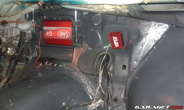

Passade på att ordna upp kabeldragningen från pumpar å elservo när man ändå var igång, ser rörigare ut än vad de är wink
https://www1.garaget.org/gallery/images/81/80359/80359-f5905a046a8ccf789cc2f60a03a336d2.jpg
På god väg smile
Som ni ser så har både ecu´n PLXen å reläna hittat sin plats ska fixax en plåt som de ska sitta en del knappar å ev. mätare i. Huvudströmsbrytare å säkringscentral är beställt så de kommer inte hända så mycke innan jag fått dom. så kommentera lite nu så man får lite inspiration big_smile
