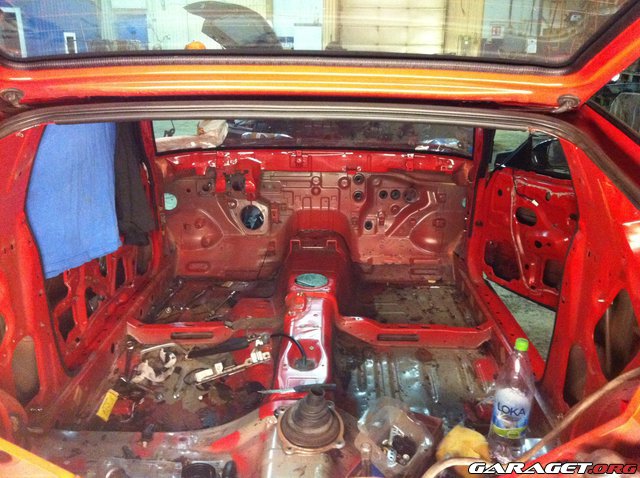

Köpte den av en kompis med rasade vevlager och bilen hade stått ett år, allt var redan rivet...
https://www1.garaget.org/gallery/images/68/67520/67520-463871b5ea82ac06afda4fc42962c066.jpg
köpte en ny motor för att plocka ihop allt men tid las på annat,
Nu har det spårat endel..
Mer info kommer
Tänkt att det ska se ut såhär

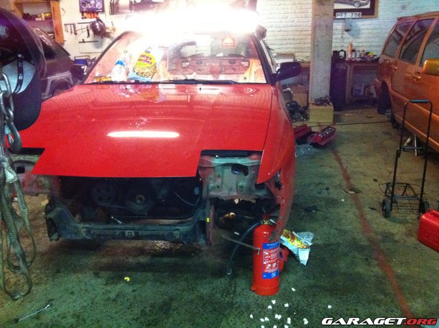

Blev lite gjort i helgen smile 9-11/12 2011

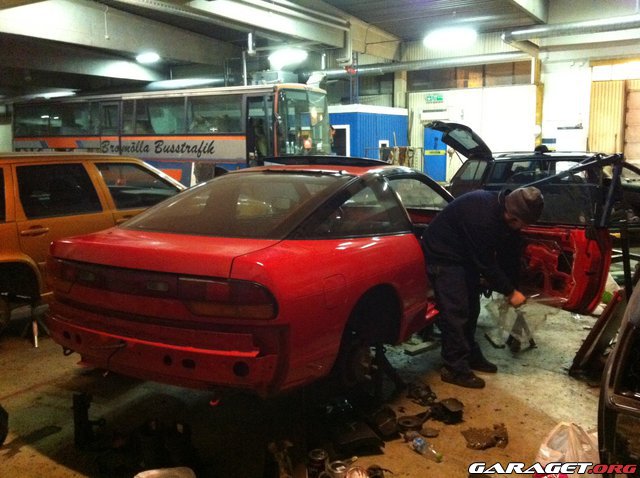

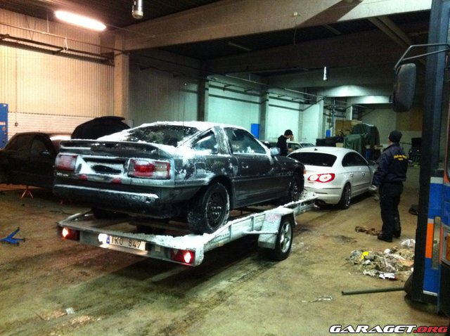

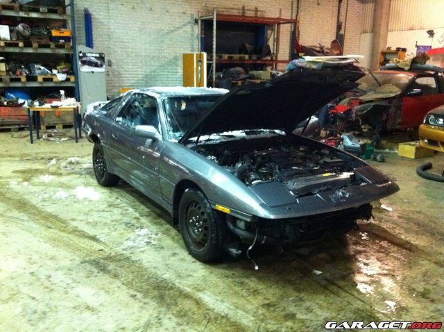

Började med att åka och hämta supran på eftermiddagen!
https://www1.garaget.org/gallery/images/68/67520/67520-0b369ad8b8d20ea3acc8e637995a9d9c.jpg
snöig å blöt...
https://www1.garaget.org/gallery/images/68/67520/67520-40e55d0a155b94e5f4cb58476b460252.jpg
https://www1.garaget.org/gallery/images/68/67520/67520-1b793e866f6714e3d787d82acba8d676.jpg

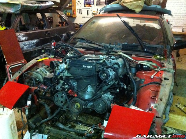

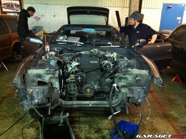

Motorn medans den satt i supran, va jävligt smärtfritt å lyfta ur den må ja säga smile
https://www1.garaget.org/gallery/images/68/67520/67520-d1820bc558c9ae26aa0e579506cefdbf.jpg
Motor parkering över natten
https://www1.garaget.org/gallery/images/68/67520/67520-1c78e33408f1ee98052c63f47d05d534.jpg

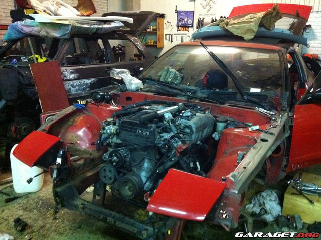

Motorn stoppad i org motorfästen i balken på s13 med suprans kuddar, ploppa bara ner typ tongue
Ska flytta in torpeden ca 5-6 cm för mer marginal runt motorns bak kant och sen höjja tunnelt några cm
( Behövdes ej )

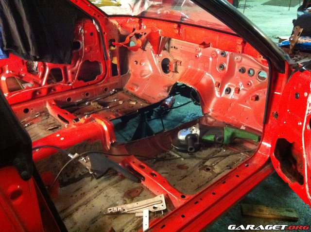

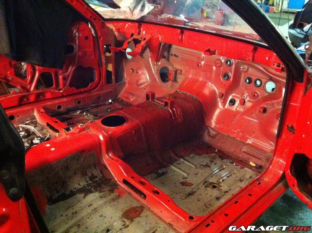

Blev lite gjort i helgen smile 16-18/12 2011
https://www1.garaget.org/gallery/images/68/67520/67520-bdcf40b1f1f22b395df9e4aa9bc13316.jpg
https://www1.garaget.org/gallery/images/68/67520/67520-d5fa49f1c2df00412fdbc0cc17650224.jpg

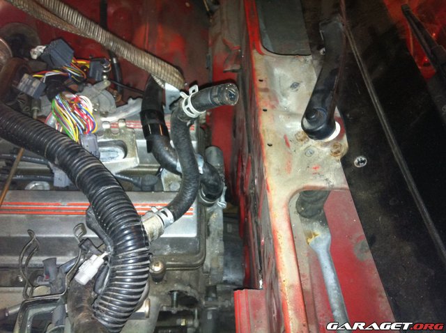

börjar bli bra rent inne i
https://www1.garaget.org/gallery/images/68/67520/67520-8e60e73532290d049bfb166ef7a627fb.jpg

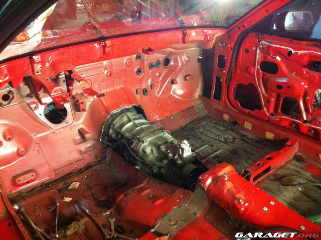

Fick ta ur för lådan
https://www1.garaget.org/gallery/images/68/67520/67520-3e05bea2de657f8bf2675087edc182af.jpg
Gott om plats!
https://www1.garaget.org/gallery/images/68/67520/67520-3caa2c1dd93f92120c923cbff764c66d.jpg
även här

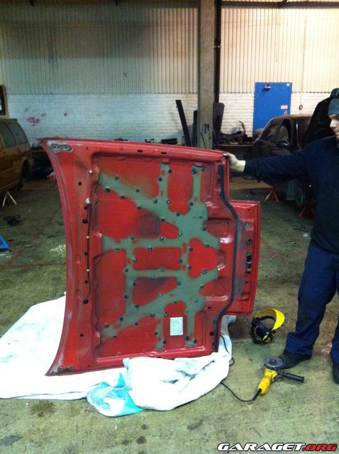

https://www1.garaget.org/gallery/images/68/67520/67520-9ea477f9571960e3db1bae7808eaee3c.jpg
Sen att huven gick å stänga va ett stort plus!
https://www1.garaget.org/gallery/images/68/67520/67520-b2688e60732c932cdd75b57b2464c7be.jpg
Detta plus brickning 1,5cm i bak kant för att få plats! Och sänkte motorn 6mm till
https://www1.garaget.org/gallery/images/68/67520/67520-6a44a3d52b5aa4dae70d5f21a0caf639.jpg
Liten bild bakifrån!
