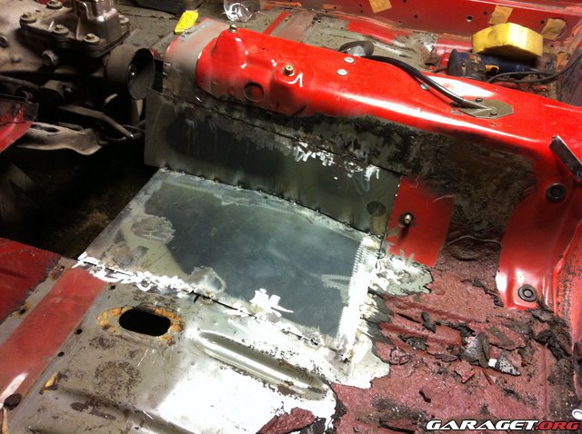

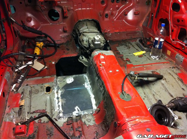

Började lite med golvet idag men hade inte så mkt tid på mig men blev lite allafall smile
https://www1.garaget.org/gallery/images/68/67520/67520-1f9bdeb869ba2f92f9403c38fd68e382.jpg
https://www1.garaget.org/gallery/images/68/67520/67520-e1c2e24bb788a69dc301853cab693c45.jpg
Blev bara ihop punktat idag då ja inte hade min svetts i garaget smile ska bygga klart resten först innan jag helsvettsa skiten smile
