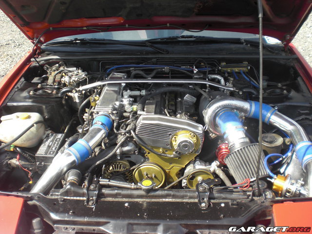

innan vintern
https://www1.garaget.org/gallery/images/82/81843/81843-3f36aa34a8e23f63e2219b850baacdb5.jpg
- CA18DET - 1,8 liter 16v turbo
- Smidda Wiseco kolvar
- SPM smidda H stakar
- Portad och mirafräst topp
- Tomie Poncams 270 8,8L
- Tomie ventilfjädrar
- ACL Race lager
- RC 750cc spridare
- Henco pump
- Oljekyl med filterflytt
- Garrett T04e Turbo(ska bytas)
- Hemmabyggt grenrör
- Tial 38mm Wg
- Molly dump
- 600x300 IC
- Civinco sa-500 styrsystem
Säkert glömt lite skit smile

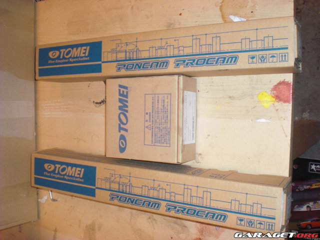

Tomie kammarna och fjädrarna- funkar riktigt bra, effekt kurvan steg hela vägen till varvstoppet med dessa big_smile

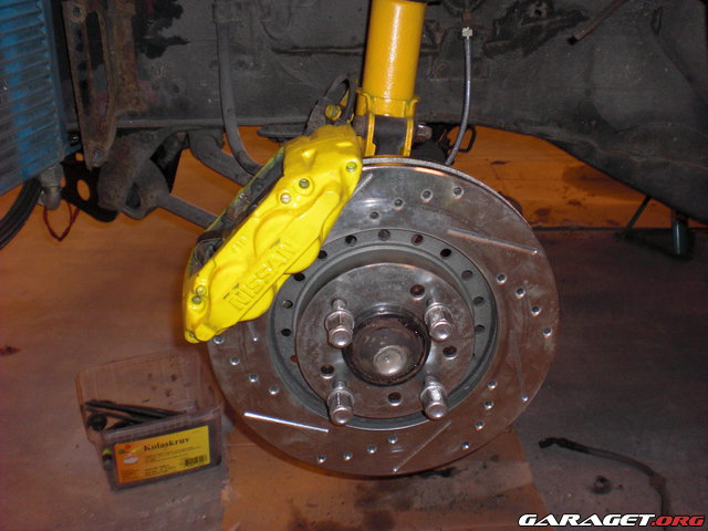

s14 oken och 314mm skivor

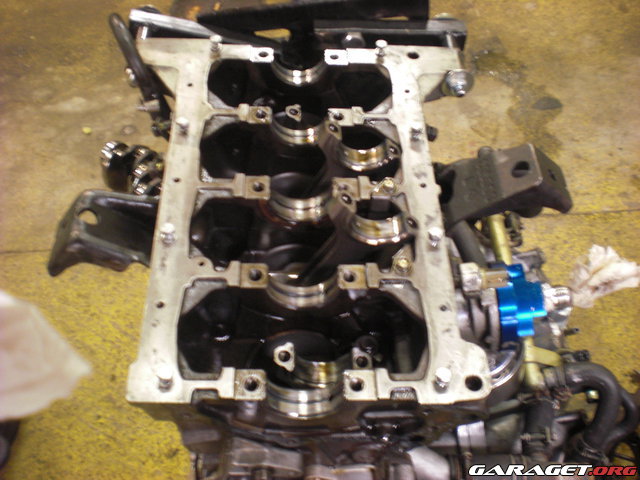

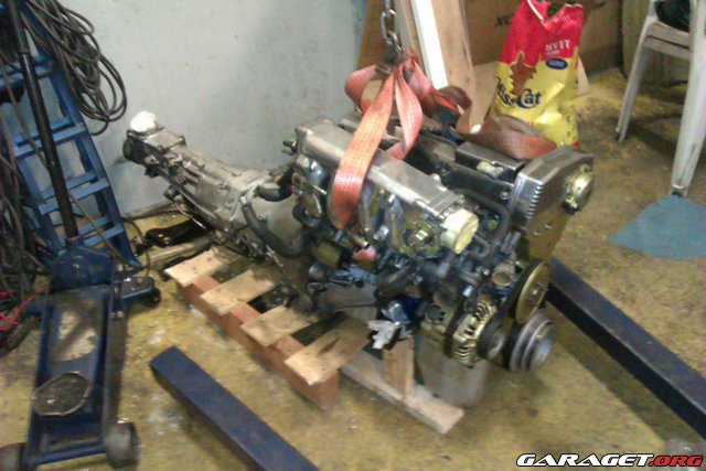

https://www1.garaget.org/gallery/images/82/81843/81843-f66c9312bd91179f133fb8840f384585.jpg

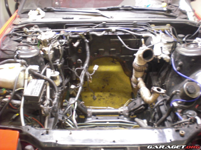

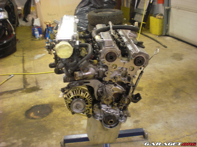

motorn har ja hivat ut
https://www1.garaget.org/gallery/images/82/81843/81843-596a39b4061716c018328ba188016920.jpg
https://www1.garaget.org/gallery/images/82/81843/81843-dffffb252ee9168c52daf9a88478a432.jpg

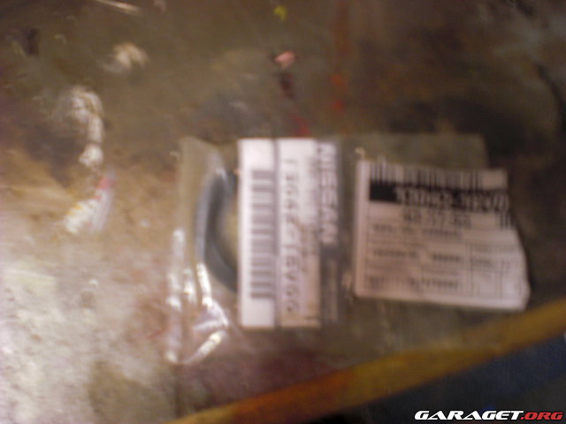

nya kamaxel packboxar
https://www1.garaget.org/gallery/images/82/81843/81843-7a870e4e01d438491c7de8aef3e5ebae.jpg

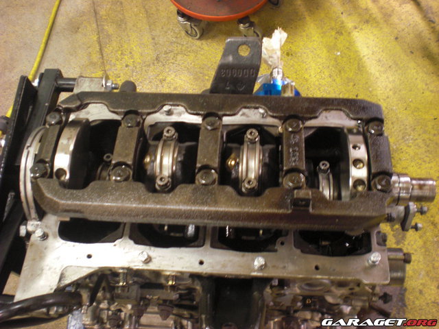

lossat vevet för att kolla över lagrerna i motorn nu när motorn ändå e ute big_smile

184 Inlägg
26 december 2011
tyvärr va ett ramlager inte så fint sad men ja e glad att jag öppnade och kollade igenom motorn smile

28 december 2011

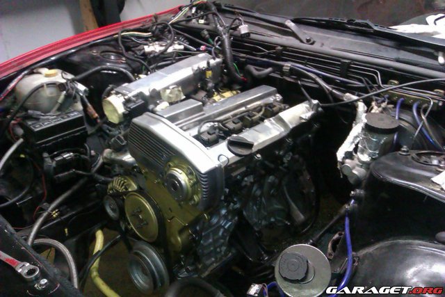

fick fixat lite i julhelgen smile

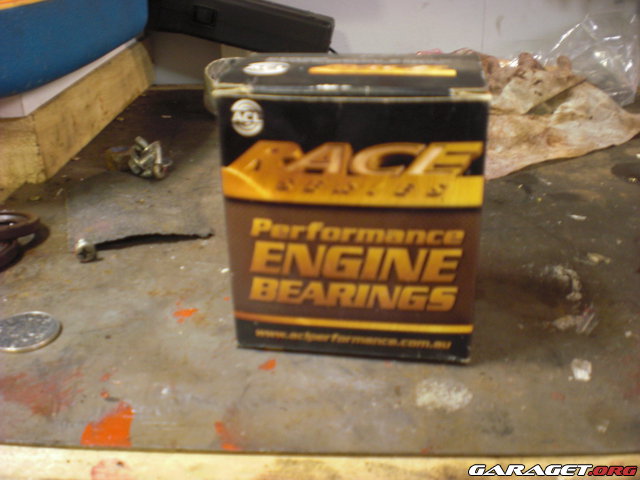

och som sagt så va ett ramlager lite repigt sad fast veven så fin ut
men det va ju tur att ja hade ett paket ACL RACE lager liggandes på hyllan big_smile
så nu är lagerna bytta och motorn nästan helt ihopskruvad igen tongue
https://www1.garaget.org/gallery/images/82/81843/81843-887c6262dfcf9426cf649cb6ae245370.jpg
https://www1.garaget.org/gallery/images/82/81843/81843-668e22b3f37498248fb60b6aba9602a4.jpg

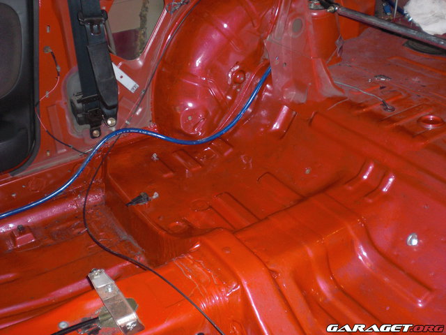

3 januari 2012

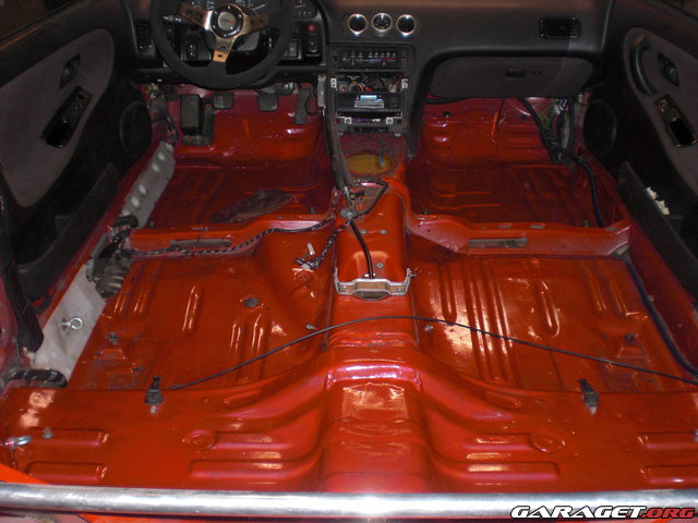

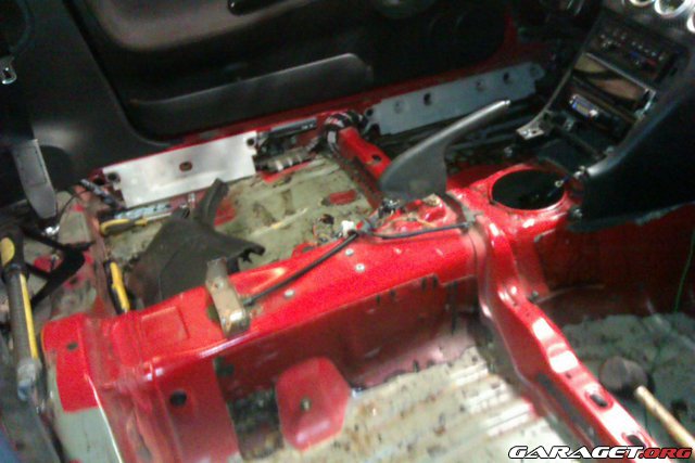

För ett tag sedan rev jag ut nästan all inredning, skrapade bort asfaltsmattan i hela bilen och slipade rent. Fick även laga lite rosthål:( skit skoj!!
https://www1.garaget.org/gallery/images/82/81843/81843-3c2c2edd32c48552f0bec42146010132.jpg
sedan va det dags att måla, det blev så att jag strök på hammarlack med pensel tongue det blev ju inte det snyggaste resultatet men vafan ja ska ju inte ställa ut bilen big_smile
https://www1.garaget.org/gallery/images/82/81843/81843-c70e6391352cad41ad599cec59ff18bb.jpg
https://www1.garaget.org/gallery/images/82/81843/81843-229eaad64242442532079ccdeafd8aec.jpg

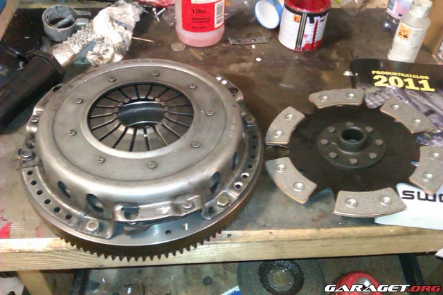

Nu har ja fått min nya koppling smile Sachs 618 tryckplatta, svänghjulet e moddat och balanserat för att passa ihop med tryckplattan och en 6-puckad sinterlamell
https://www1.garaget.org/gallery/images/82/81843/81843-c946f225bdbb2b959f67937edf0fc632.jpg
motor och låda ihopskruvat
https://www1.garaget.org/gallery/images/82/81843/81843-ac0177e6a62d6c2d2fa7eaa0352b1dc3.jpg
och nu e skiten på plats i bilen igen big_smile
