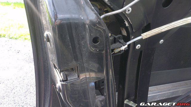

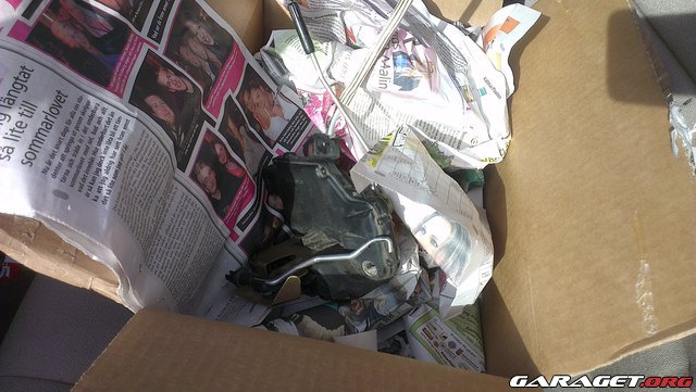

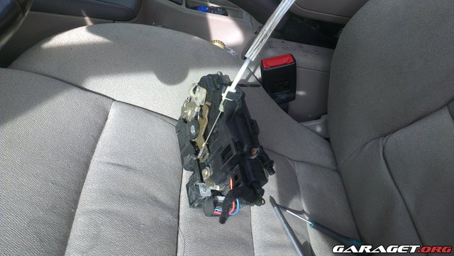

Har ju en stund haft problem med min innerbelysning, lyser alltså inte när dörren öppnas & vice versa, utan vid mittenläget på konsolen (då den skall aktiveras av dörren) så lyser det bara konstant, fotbelysning & dom undre lamporna på dörrarna lyser aldrig heller. Så tänkte att det skulle lösas genom att byta låskistan i förardörren, om någon brytare/sensor var trasigt.
https://www1.garaget.org/gallery/images/141/140715/140715-81eee210334834afe71b8a1e77e80d66.jpg
Bättre beggad kista smile
https://www1.garaget.org/gallery/images/141/140715/140715-c8afbb253d301b0ca943fa0a7fe7165c.jpg
Och här gömmer sig den gamla rackaren roll
https://www1.garaget.org/gallery/images/141/140715/140715-d6c84f8e885298dcabb0ce523cc75148.jpg
Och där är den bytt! Men som jag anade med min tur så hjälpte bytet inte ett dugg! Förutom att dörren gick lättare att få upp då den gamla var sliten i vajrarna. Så får bli att börja felsöka lite kablar tänker jag.

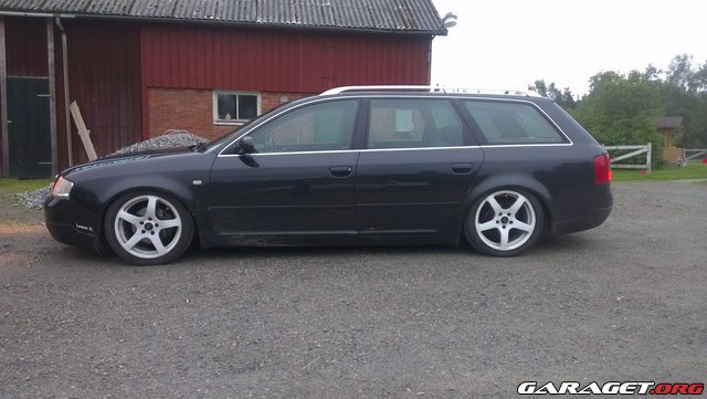

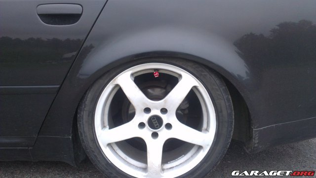

Annars har det bara vart småpyssel, bl.a fick jag sänkt den lite mera bak, måste ner lite mer fram med i min synpunkt cool, men då ska det på hasplåt först! smile
https://www1.garaget.org/gallery/images/141/140715/140715-5361e771d580372597148db4ce3ffc12.jpg
https://www1.garaget.org/gallery/images/141/140715/140715-daf5c1fed68992c1885a28826814587d.jpg

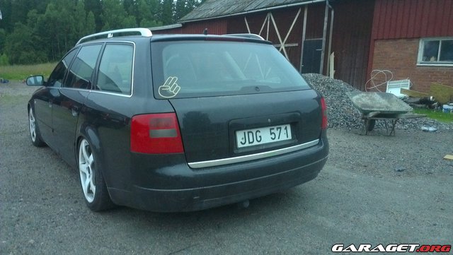

Börjar ta sig nu! lol

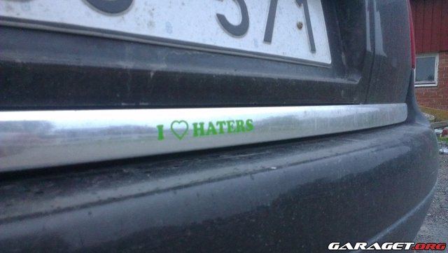

Fick på en liten dekal!
https://www1.garaget.org/gallery/images/141/140715/140715-d574da09719300924a4e93274390b59c.jpg
& en till! smile

kolla kabelgenomförarna vid varje dörr, även bagaget, säkerligen där du har problem isf

Yeah, haft mina aningar vid bagaget!

Sitter det inte ett komfortstyrdon under förarstolen också? kablarna som leder till belysning är skarvade där

Hmm, ingen aning, men det ska jag ta o kika upp! smile
