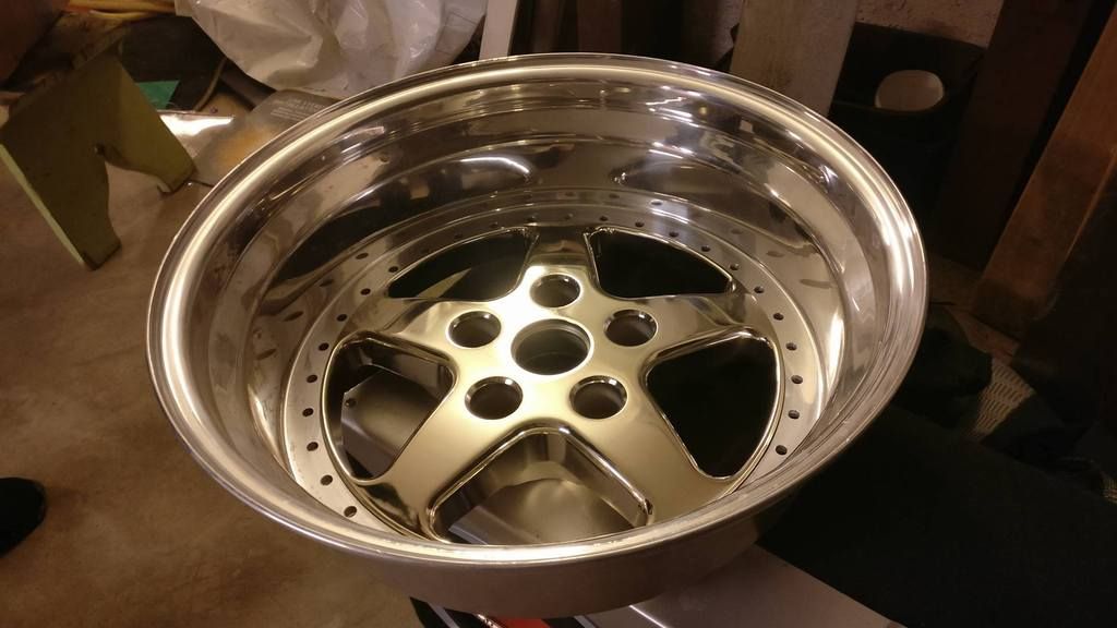

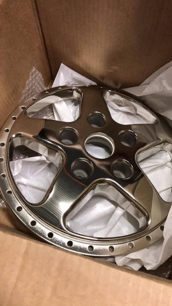

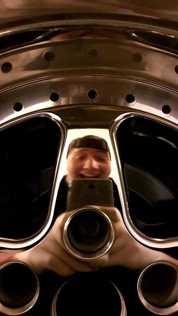

En liten sneak peak på ett av centrumen cool dock kommer slutresultatet se annorlunda ut!
http://i65.photobucket.com/albums/h239/johnlarssonskold/17092917_899476243527354_1334928480_o_zps8cwx206m.jpg

Grymt! Klarlackat också?
408 Inlägg
1 mars 2017
#387
Är belagt med nickel på bilder. Ska badas lite mer innan jag är färdig big_smile

Blir det coppar centrum ? big_smile kommer bli sjukt nice

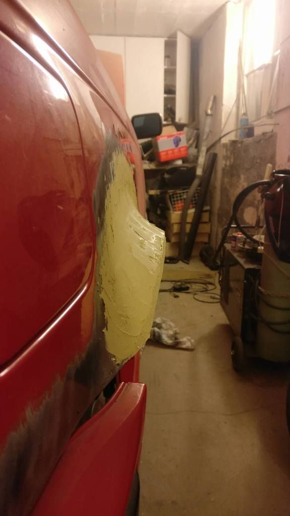

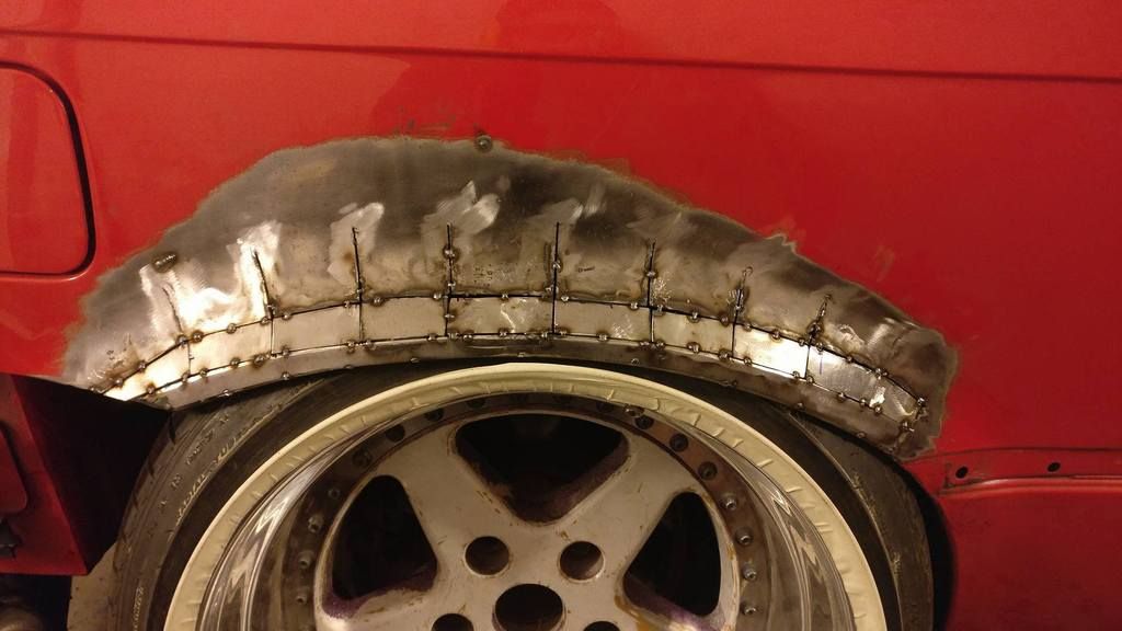

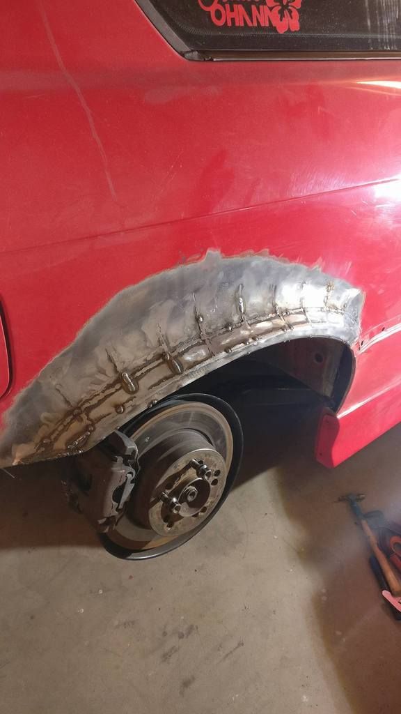

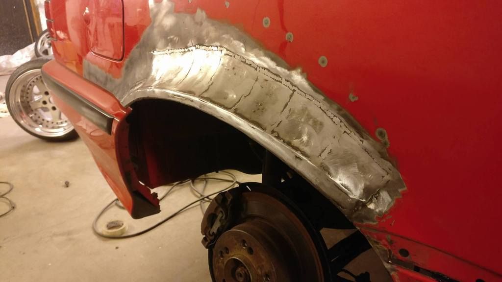

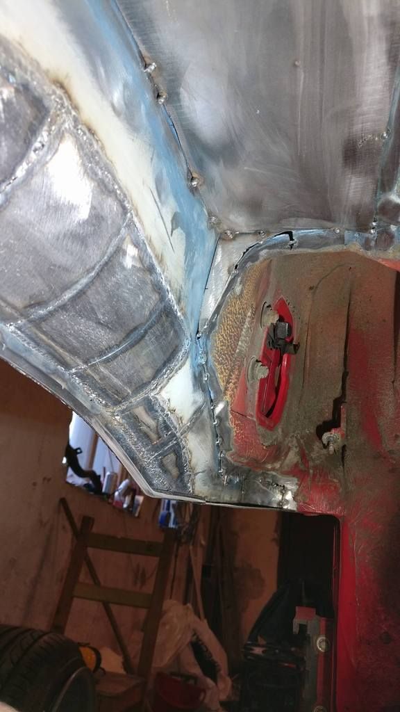

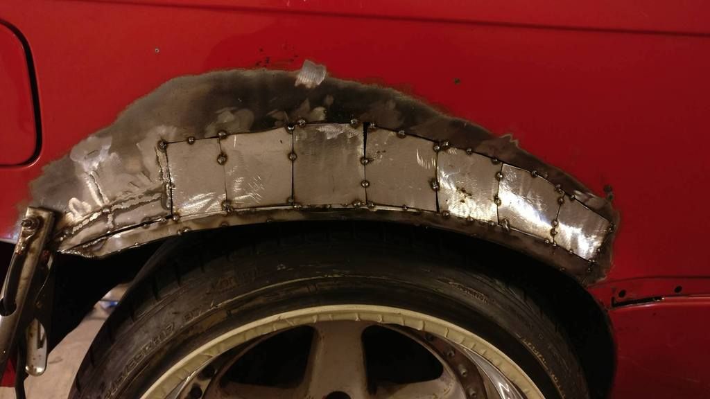

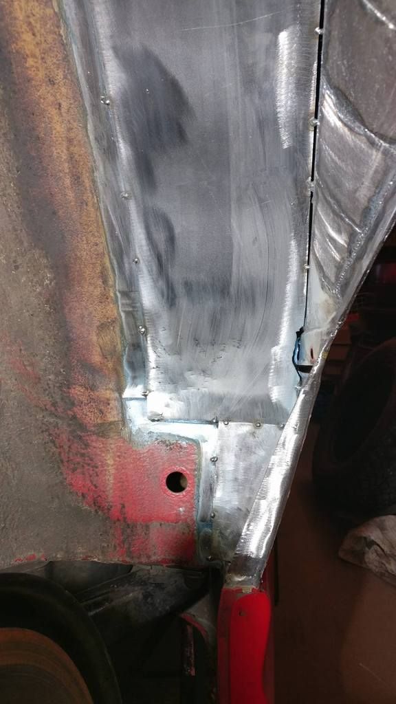

Äntligen kan jag säga att jag bökat färdigt med bakskärmarna i plåtväg. Så nu återstår endast spackling, slipning och lack innan dom är helt färdiga smile

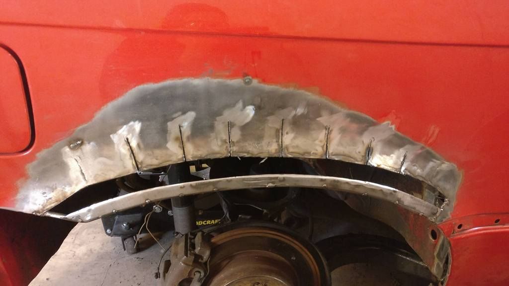

Kom till garaget och kikade på jobbet jag gjorde förra gången. Insåg att formen på den senaste bakskärmen inte blev riktigt som jag ville ha det. Tänkte flytta ut den någon mm extra och även få en annan böj på det hela. Så sågade ett snitt längs hela skärmen i hopp om att lyckas flytta ut och massera lite utan att bygga om allt igen
http://i65.photobucket.com/albums/h239/johnlarssonskold/17269540_10211144562162121_266079533_o_zpszvz1i4yf.jpg
Punktade ihop och kikade men var fortfarande inte nöjd, så det var bara att göra om..
http://i65.photobucket.com/albums/h239/johnlarssonskold/17310536_10211144562322125_709621067_o_zpsiyec20yn.jpg
Kapade bort allting jag tidigare gjort för att göra om det
http://i65.photobucket.com/albums/h239/johnlarssonskold/17273504_10211144562362126_2075277927_o_zpscy88laqx.jpg

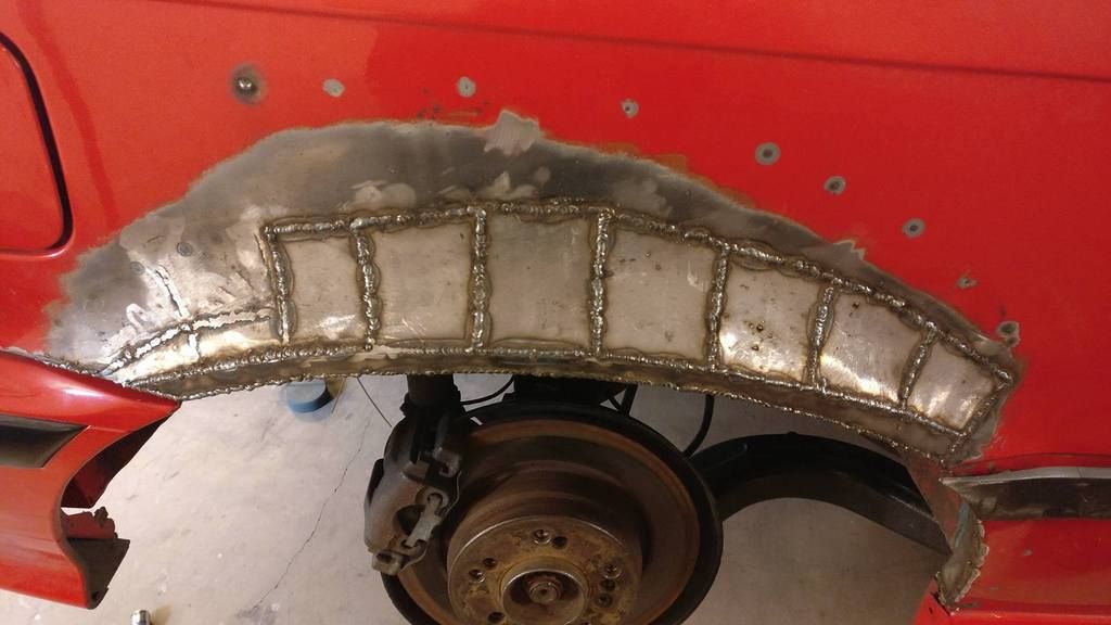

Tyckte att det såg bra ut så punktade dit ny plåt
http://i65.photobucket.com/albums/h239/johnlarssonskold/17269971_10211144563562156_167737388_o_zpsehdsokpz.jpg

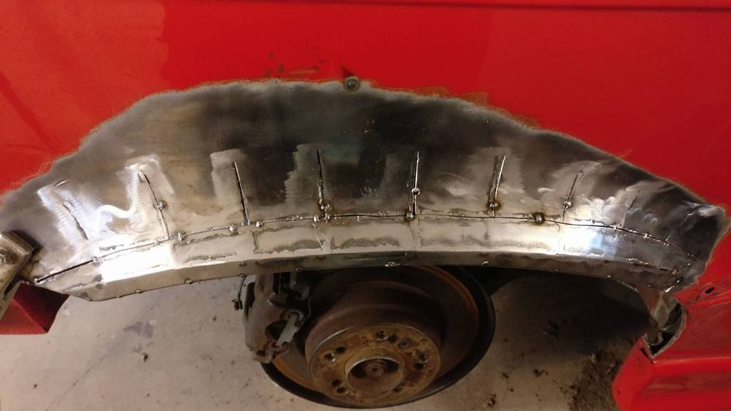

Helsvetsade allting, slipade, knackade för att få rätt form efter svetsning. Här någonstans insåg jag att under svetsning/knackning så hade ytterkanten krypt in någon mm vilket gjorde att däcket dog i på två ställen
http://i65.photobucket.com/albums/h239/johnlarssonskold/17273856_10211144562122120_1821431160_o_zps0cw6gtjq.jpg
Det resulterade i att jag kokade så mycket inombords att jag näst intill avdunstade ut i atmosfären. Så valde att ännu en gång kapa bort allting, men den här gången längre upp på skärmen. Eftersom jag kapade längre upp så kunde jag forma plåtbitarna till exakt rätt böj utan att svetsa dit dom, så tänkte att det skulle funka bättre
http://i65.photobucket.com/albums/h239/johnlarssonskold/17349225_10211144561882114_1116210040_o_zpse8dqo6xl.jpg
Helsvetsade allting ännu en gång, och nu blev det mycket bättre
http://i65.photobucket.com/albums/h239/johnlarssonskold/17311810_10211144563202147_1195408039_o_zpstgs01a5x.jpg

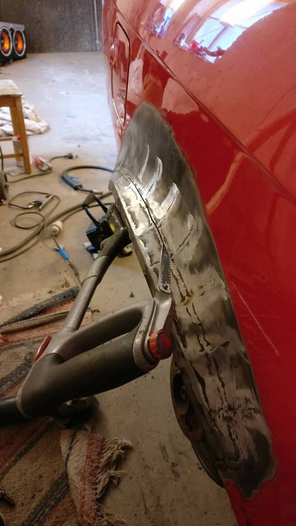

Slipade ner alla svetsfogar
http://i65.photobucket.com/albums/h239/johnlarssonskold/17273901_10211144563322150_332737343_o_zps7ge1pyta.jpg

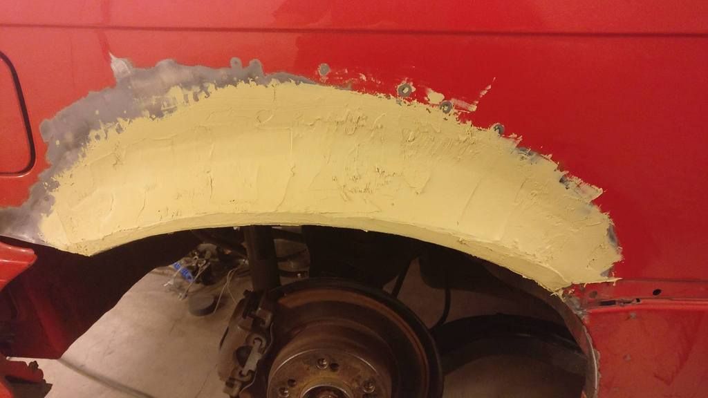

Och på med lite galvspackel
http://i65.photobucket.com/albums/h239/johnlarssonskold/17311639_10211144563882164_1080335602_o_zpsh5ei7iqc.jpg
http://i65.photobucket.com/albums/h239/johnlarssonskold/17273601_10211144562842138_1085207978_o_zpsyr1e7iqo.jpg
Gjorde sedan klart allting i hjulhuset. Va lite knepigare än andra sidan eftersom soppaslangar och sånt ligger på den här sidan. Kittade även alla skarver som blev men det fick jag ingen bild på
http://i65.photobucket.com/albums/h239/johnlarssonskold/17311606_10211144561802112_113133648_o_zpsf6wizltj.jpg
http://i65.photobucket.com/albums/h239/johnlarssonskold/17311660_10211144562682134_1722951039_o_zpsf2o96my6.jpg

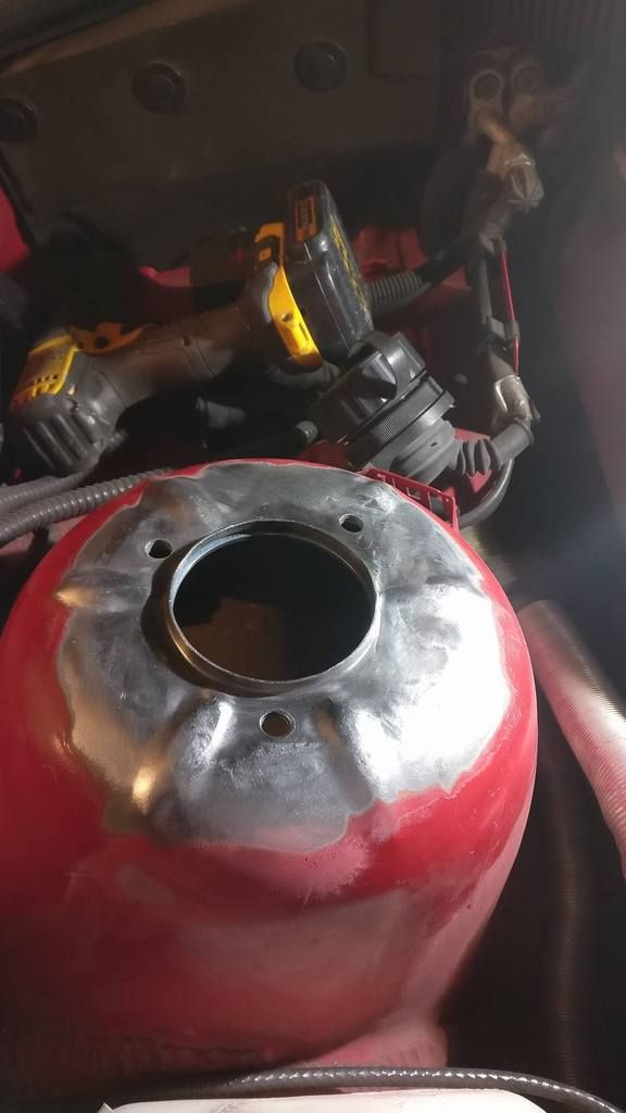

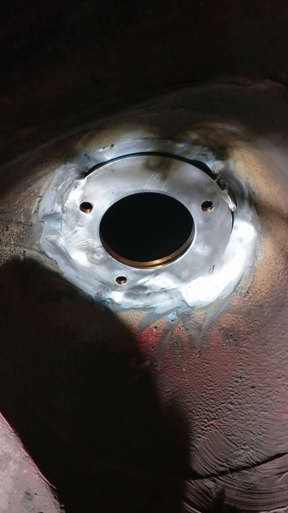

Nu när skärmarna va klara så svetsade dit förstärkningsplattan på det andra fjäderbenstornet fram
http://i65.photobucket.com/albums/h239/johnlarssonskold/17310655_10211144563362151_1837193006_o_zpsvsmptatv.jpg
Därefter svetsade jag ihop alla sprickor och gamla bulthål. Satte dit en topplagring och märkte ut vart dom nya hålen skulle borras. Borrade och slipade rent allting, så nu återstår bara lite spackel och lack här också
http://i65.photobucket.com/albums/h239/johnlarssonskold/17310462_10211144562722135_781521255_o_zpsi1ndxloh.jpg

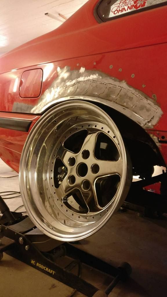

Provade även för skojs skull hur det skulle se ut med nicklade centrum. Ser inte allt för taskigt ut det heller big_smile
http://i65.photobucket.com/albums/h239/johnlarssonskold/17342267_10211144563602157_1758635379_o_zpsgaomn5vi.jpg
http://i65.photobucket.com/albums/h239/johnlarssonskold/17342104_10211144562922140_692276520_o_zpsj1v55c3x.jpg
http://i65.photobucket.com/albums/h239/johnlarssonskold/17273665_10211144563242148_1558141451_o_zps9o1jezx8.jpg

Fälgarna blir 12" breda bak och 9,5" fram. 4,5" läppar bak och 3,5" fram.
Värt att nämna är att centrumen inte är klara. Endast ett test mellan de olika stegen centrumet går igenom smile
