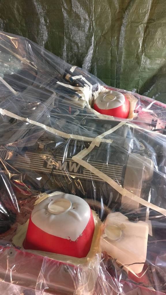

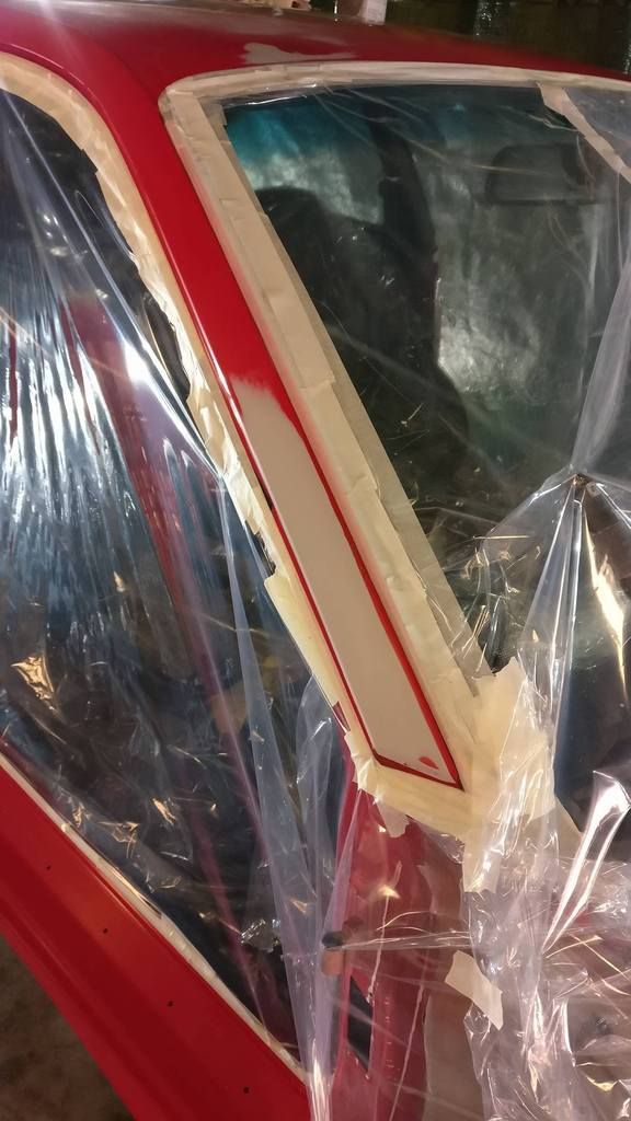

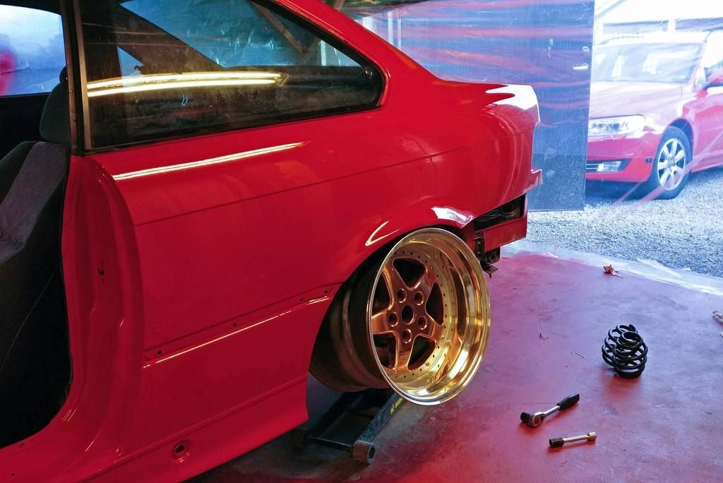

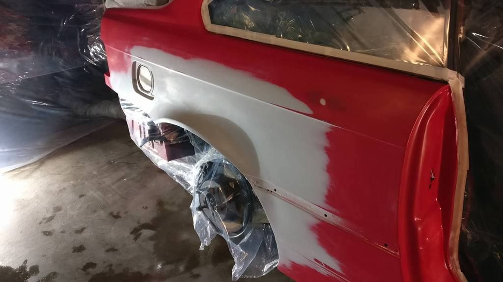

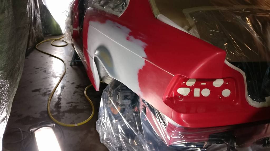

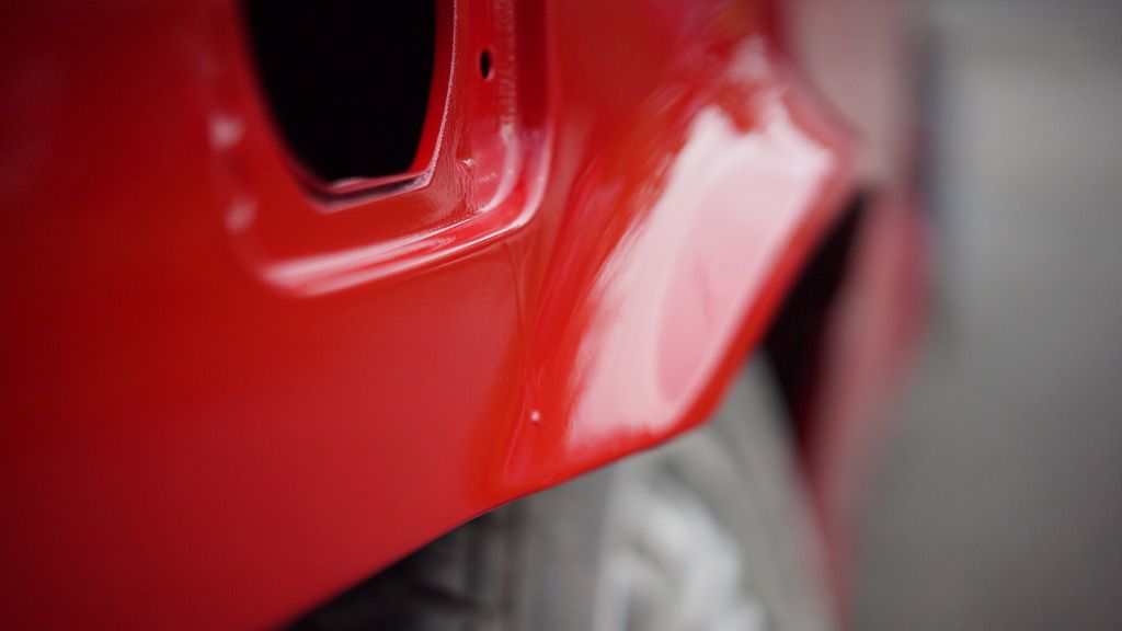

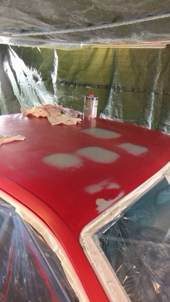

Har slängt på lite färg på kärran nu!
Tanken var ju att bara lacka en del av bakskärmen just där jag varit på å byggt, sen kände jag att jag lika gärna kunde lacka hela bakskärmen. Sen hade jag en repa på ena bakre stolpen, så tänkte att jag kan lacka över den också. Hittade sedan bulor på båda främre stolparna, så kunde lacka dom också. Taket hade några bulor, så kunde ju ta det i samma veva. Och sidokjolarna, som blev ju inte bra förra gången, så tar dom också!
Slutade med att jag lackade halva bilen haha..  roll
Lite prep work..
http://i65.photobucket.com/albums/h239/johnlarssonskold/18765105_10211778754056522_1658500782_o_zpszvfwdttm.jpg
http://i65.photobucket.com/albums/h239/johnlarssonskold/18742475_10211778754336529_641300084_o_zpsyguestxr.jpg
http://i65.photobucket.com/albums/h239/johnlarssonskold/18697842_10211778754096523_1107457599_o_zps0klpvucp.jpg
http://i65.photobucket.com/albums/h239/johnlarssonskold/18698560_10211778754576535_732255971_o_zpskdjzhu7s.jpg
http://i65.photobucket.com/albums/h239/johnlarssonskold/18720974_10211778754456532_173452990_o_zpsb09repl8.jpg

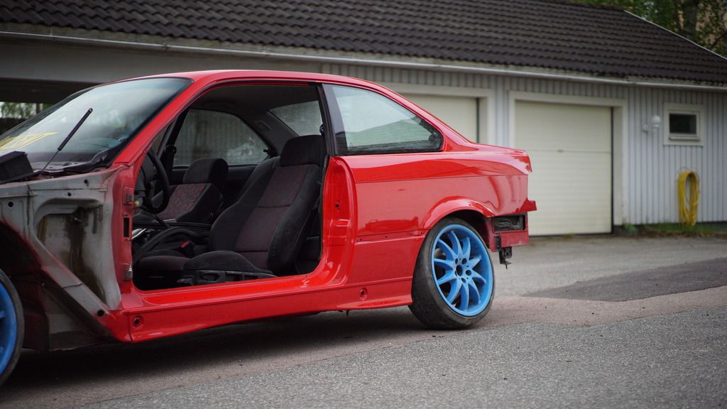

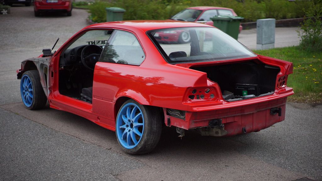

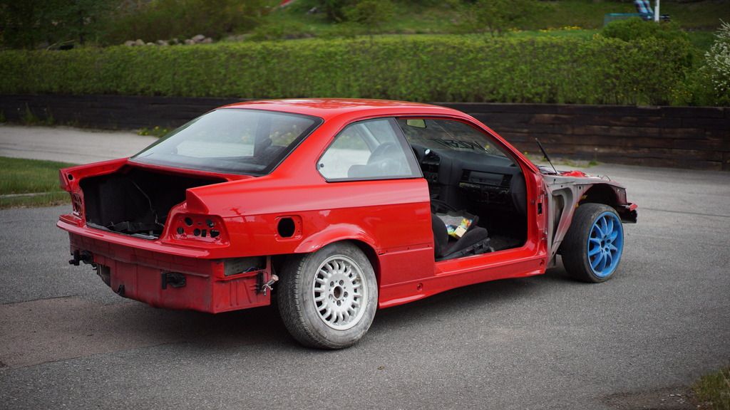

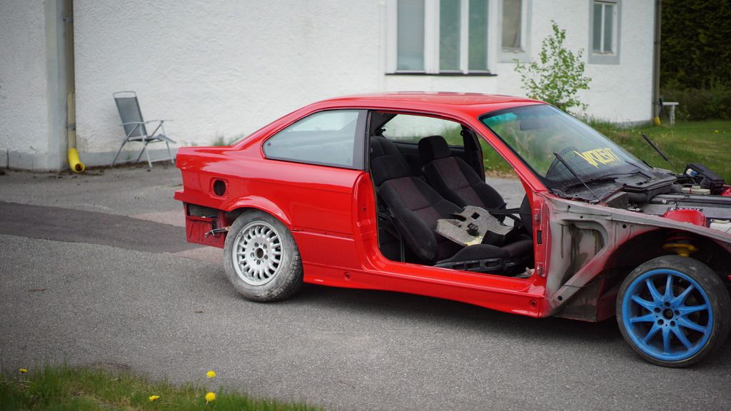

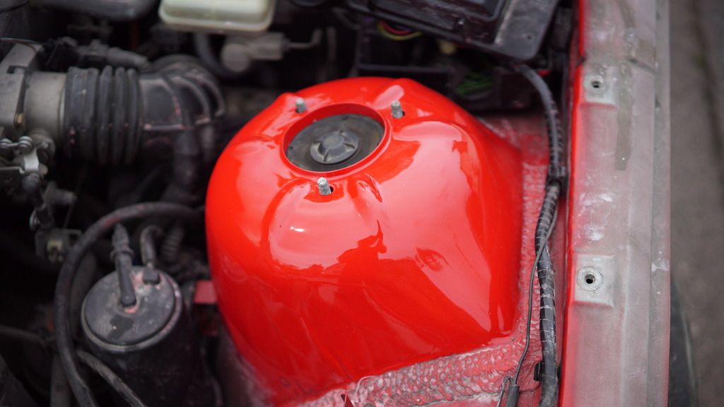

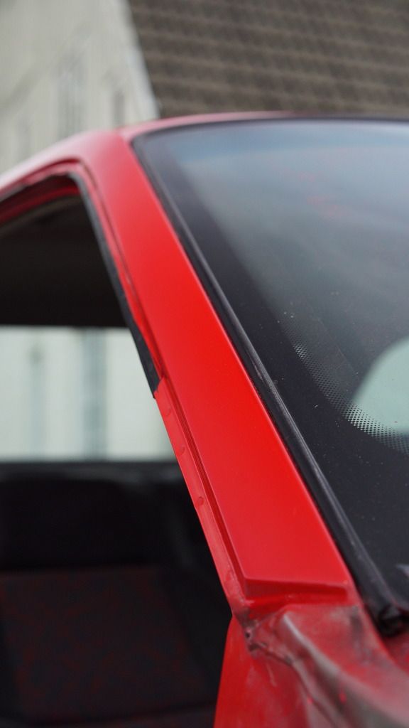

Och här är slutresultatet!
Eftersom det nu blev garagelack så är det en del damm och smuts i lacken, men det får jag leva med. Ska våtslipa och polera sen så då försvinner förhoppningsvis lite av skiten. Gjorde även lite rookie misstake då jag blev ivrig och la på lite för mycket färg, så har några rinningar. Men eftersom jag har en solid lack så borde det gå att våtslipa och polera bort det mesta! Är ändå först gången jag lackar något såhär stort, så är nöjd trots lite misstag big_smile
http://i65.photobucket.com/albums/h239/johnlarssonskold/DSC00025_zpsb0shp8b5.jpg
http://i65.photobucket.com/albums/h239/johnlarssonskold/DSC00026_zpsnprcgutc.jpg
http://i65.photobucket.com/albums/h239/johnlarssonskold/DSC00028_zpsrbwn8agw.jpg
http://i65.photobucket.com/albums/h239/johnlarssonskold/DSC00027_zpsvgps2mki.jpg
http://i65.photobucket.com/albums/h239/johnlarssonskold/DSC00033_zpsbi1wgrfo.jpg
http://i65.photobucket.com/albums/h239/johnlarssonskold/DSC00032_zpssqksoghi.jpg
http://i65.photobucket.com/albums/h239/johnlarssonskold/DSC00024_zpsedseiu12.jpg
http://i65.photobucket.com/albums/h239/johnlarssonskold/DSC00023_zps2dnqdnwu.jpg

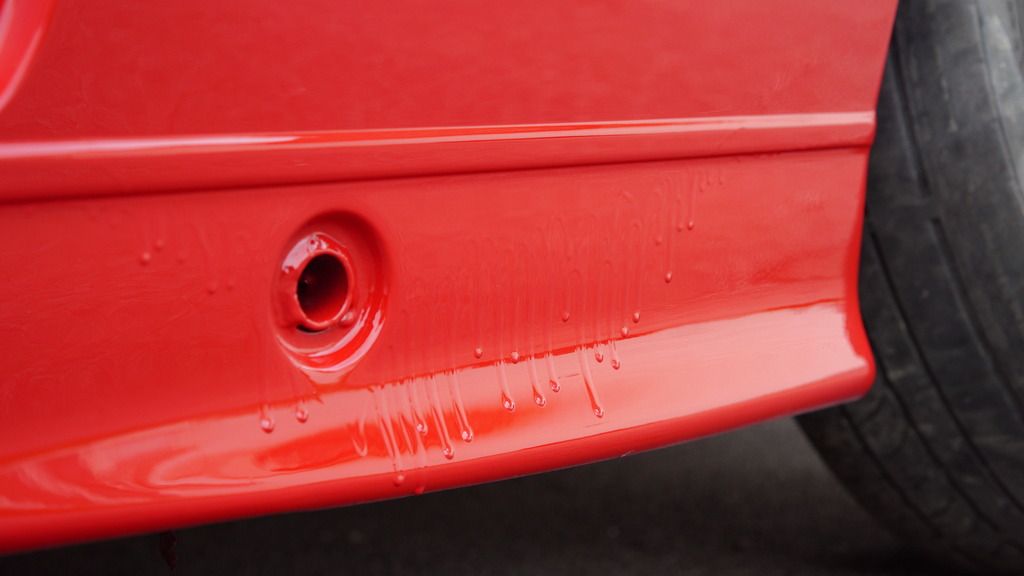

Här kommer lite av misstagen då..

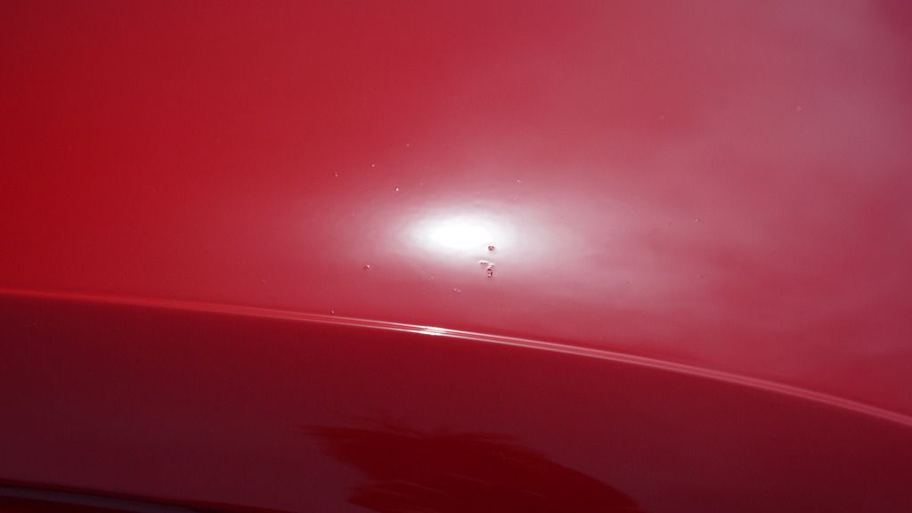

Först ut, några SERIÖSA rinningar sad Men dom här hamnar under sidokjolarna, så det är rätt lugnt!
http://i65.photobucket.com/albums/h239/johnlarssonskold/DSC00034_zpsjmnztb09.jpg

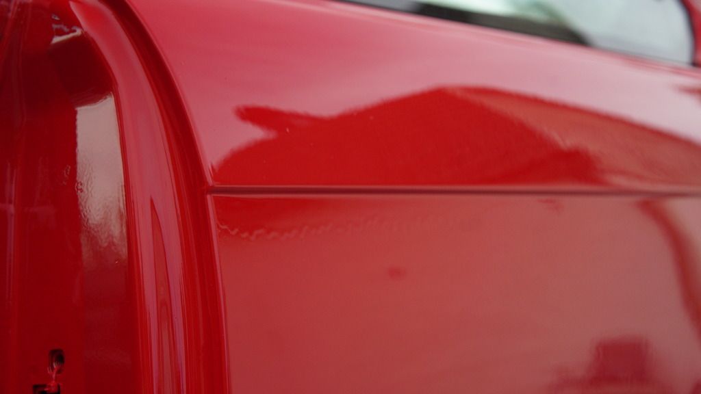

Några mindre rinningar. Är lite vågigt under några andra kanter också, men får som sagt våtslipa och försöka fixa allt smile
http://i65.photobucket.com/albums/h239/johnlarssonskold/DSC00035_zpsfojilz3h.jpg
http://i65.photobucket.com/albums/h239/johnlarssonskold/DSC00029_zpspajx1lie.jpg

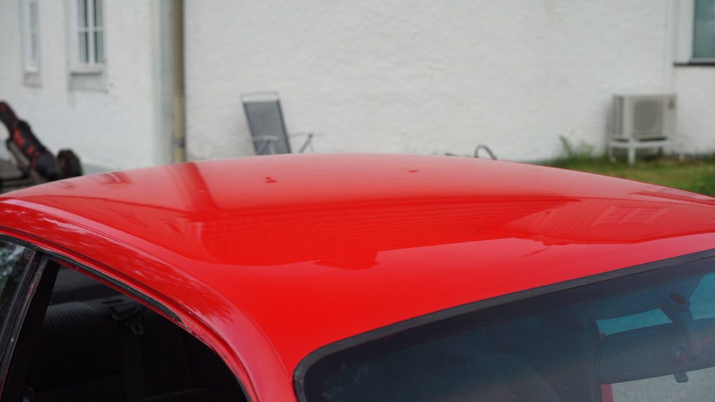

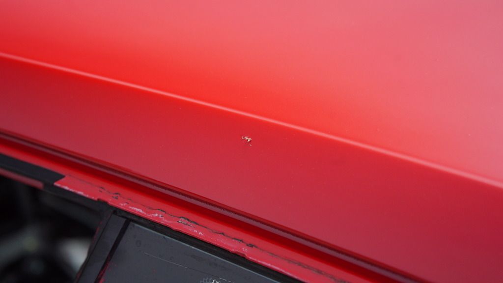

Såna här pepplor är det lite överallt i lacken. Svårt att komma ifrån när man bygger lackbox av pressenningar och skit big_smile
http://i65.photobucket.com/albums/h239/johnlarssonskold/DSC00037_zpspsjovfm7.jpg
Och så ramlade det en stor flaga från någonting ner i lacken. Lyckades få bort det mesta som tur va!
http://i65.photobucket.com/albums/h239/johnlarssonskold/DSC00036_zpso4bq5iph.jpg
