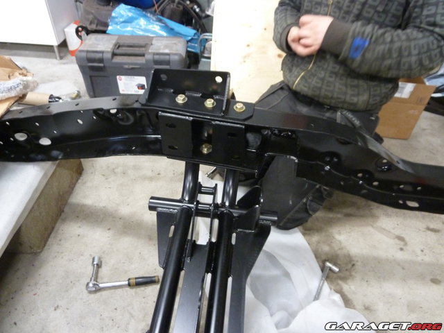

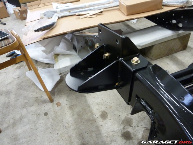

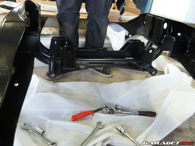

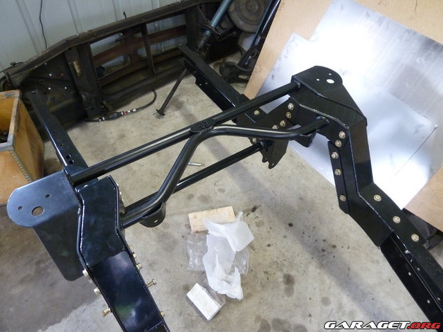

Update: 18-05-12  Nu var det dags för en ganska stor update, vi var och hämtade en massa paket i måndags och vi började montera igår.
Notch bridge m.m monterad efter lång väntan då den första var feltillverkad.
https://www1.garaget.org/gallery/images/140/139512/139512-1ccea42808b094bab189f76fb65b232d.jpg

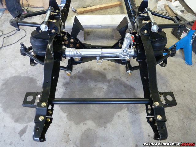

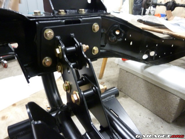

Den nya framvagnen som höjer upp bärarmarna ca 3" så dom inte ska ligga lägre än ramen. Centrerar även hjulen i hjulhusen.
https://www1.garaget.org/gallery/images/140/139512/139512-343bee2ee0374c5d64f36fe63574d6e1.jpg
Upphängd
https://www1.garaget.org/gallery/images/140/139512/139512-90be5c3c04aabb7a1d7d00b2c9cadd0b.jpg

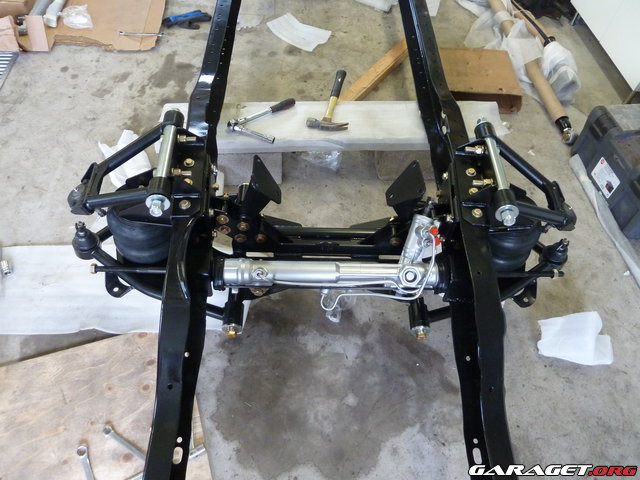

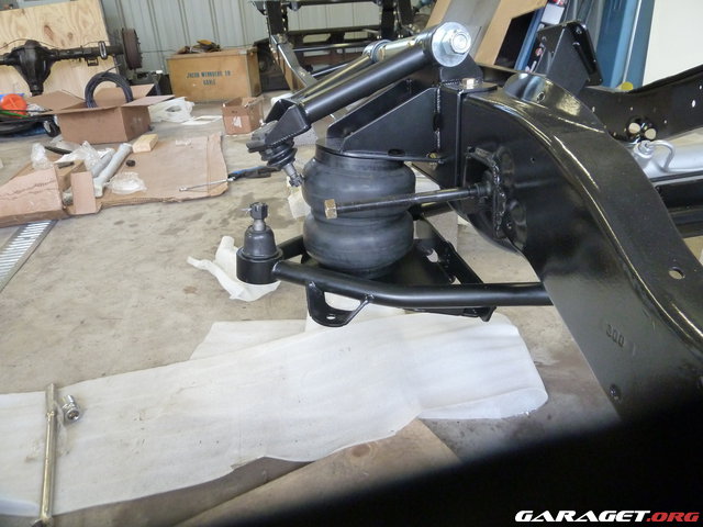

Bälg och övre bärarmsfäste på plats.
https://www1.garaget.org/gallery/images/140/139512/139512-206a2bbbf3933562f5a6f32a8a36860e.jpg
https://www1.garaget.org/gallery/images/140/139512/139512-414c945b3069e4e9d0c493d52c439201.jpg

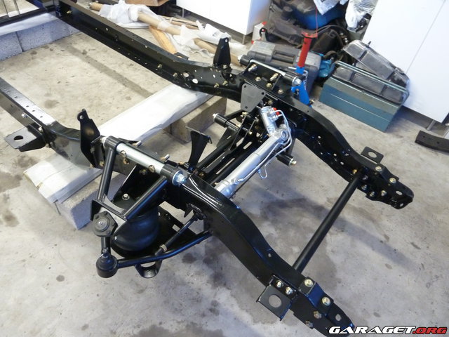

Börjar ta form. Blir stabilt.
https://www1.garaget.org/gallery/images/140/139512/139512-178c447ff5c6b72d2161a48a091db7d9.jpg
https://www1.garaget.org/gallery/images/140/139512/139512-3248b3695521c37fc8de372292bcd3e9.jpg

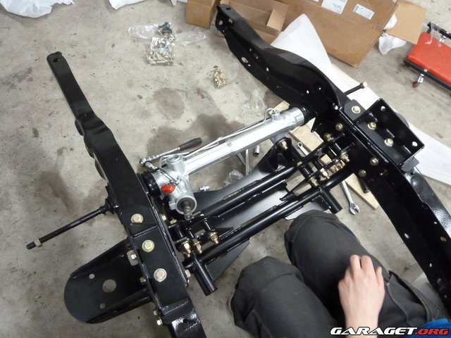

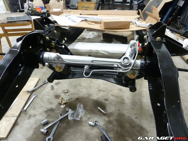

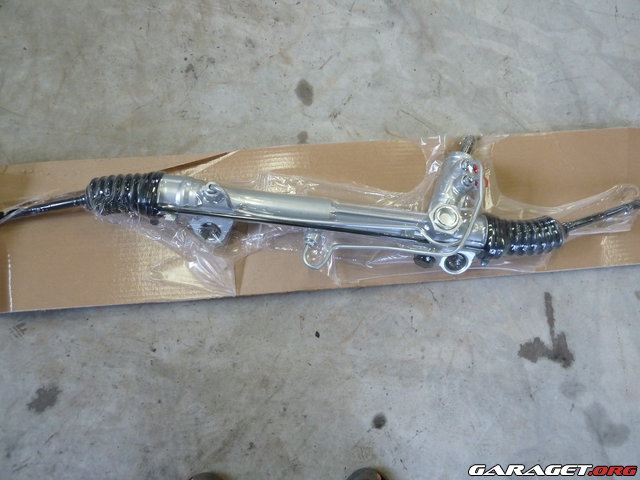

Ny styrning blir det så man kan hålla sig på vägen lite lättare wink
https://www1.garaget.org/gallery/images/140/139512/139512-c4656f07265759badc9e1d7af36def35.jpg
https://www1.garaget.org/gallery/images/140/139512/139512-730c0c533f24e26568dde83348a7af8c.jpg
https://www1.garaget.org/gallery/images/140/139512/139512-a8bd3550212ef6bd4e0d75283b00d4c1.jpg

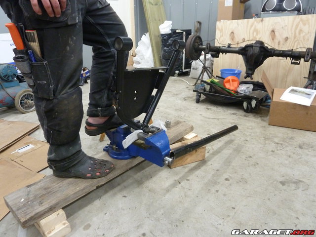

Ghettopress #1, men vill man komma vidare får man ta vad man har tongue
https://www1.garaget.org/gallery/images/140/139512/139512-f78129a41f083bb8a31013d4689c6e8b.jpg

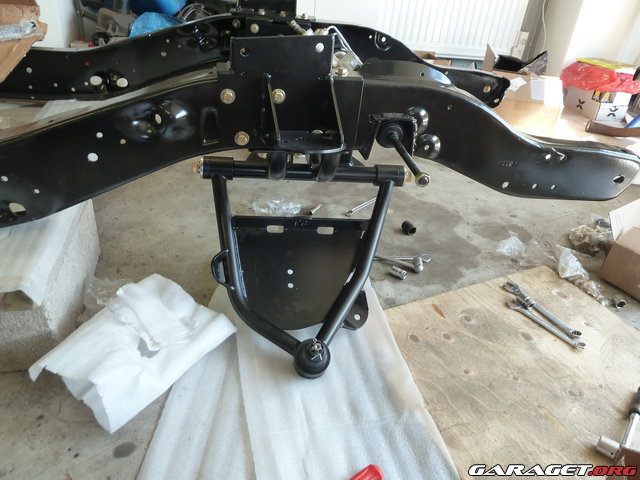

Undre bärarm på plats
https://www1.garaget.org/gallery/images/140/139512/139512-3cfc876ea76af75479f60d319ee7d9d9.jpg

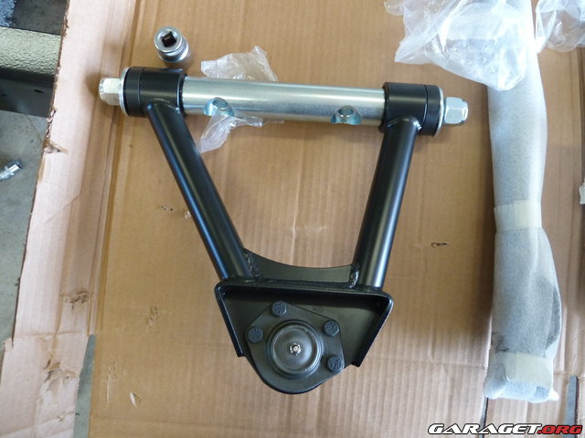

Den övre
https://www1.garaget.org/gallery/images/140/139512/139512-b7dcbff21f79d3a9f7d6bc53505cdae3.jpg

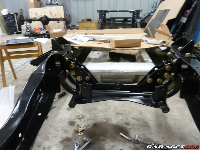

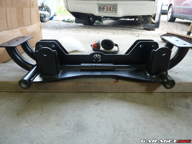

Motorfästen på plats
https://www1.garaget.org/gallery/images/140/139512/139512-80fa97e916278ccf298c7de8ccc6365a.jpg

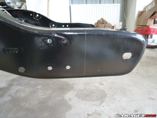

Dags att kapa lite för att sätta dit nytt fäste för skärmen som även sänks ner för att ligga jäms med ramen.
https://www1.garaget.org/gallery/images/140/139512/139512-c5f116d8e20a8ba21d7414e5d3486170.jpg
https://www1.garaget.org/gallery/images/140/139512/139512-d77e6e4de19beeea69746e121fddc591.jpg

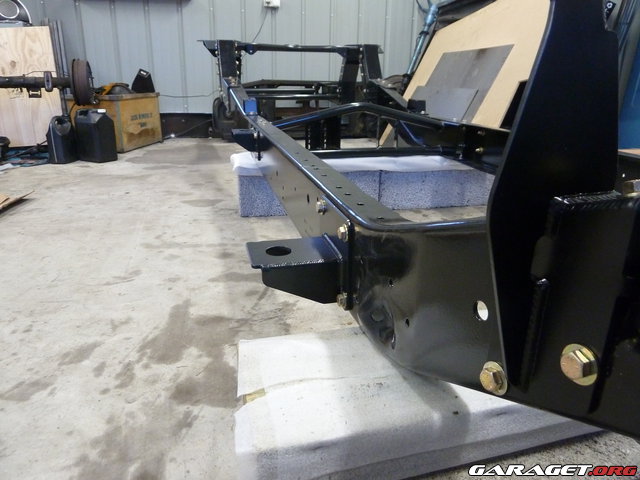

Även sänkt i bak för flaket.
https://www1.garaget.org/gallery/images/140/139512/139512-97eaf77680bb93c8a54fb16cbe30e5dc.jpg
Och för hytten.
https://www1.garaget.org/gallery/images/140/139512/139512-5598993cfb6b67ecf59d46ae704ebb1d.jpg
Helhet i fram, dämparfästen sitter även monterade.
https://www1.garaget.org/gallery/images/140/139512/139512-7ffda82dbcbf8155b809f9310ce8e4b0.jpg

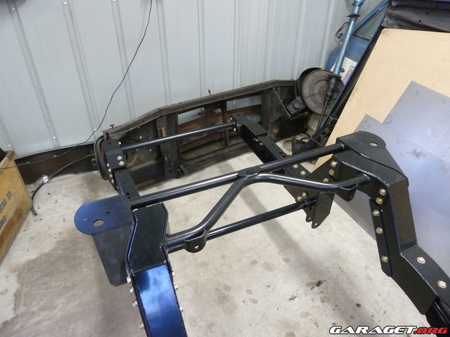

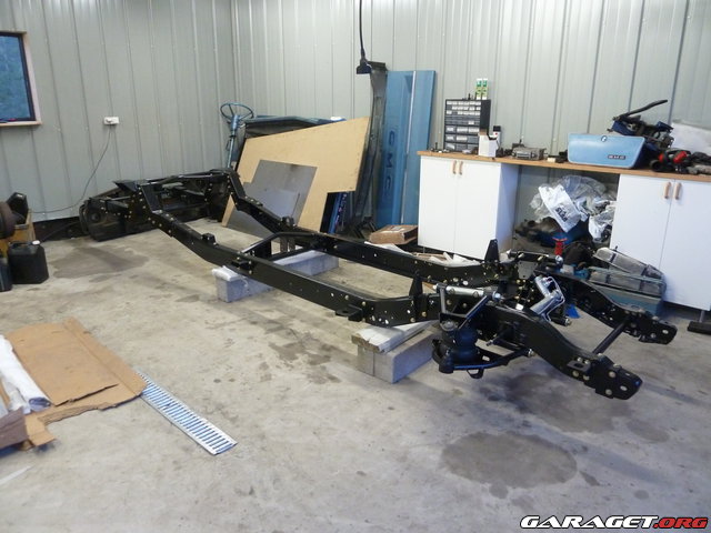

Hela ramen
https://www1.garaget.org/gallery/images/140/139512/139512-57bf8484c9d36097a5f34c07e2083186.jpg

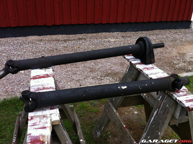

Fortsatte idag lite med trökgöra.

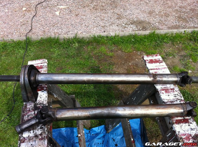

Kardanen har börjat fått sej en uppfräschning.
https://www1.garaget.org/gallery/images/140/139512/139512-c92c6ef8b0ff5d23f524b622cc910630.jpg
Bättre...Skall lackas sen.
https://www1.garaget.org/gallery/images/140/139512/139512-c6838eb25818de3ff80d91bac23d8c03.jpg

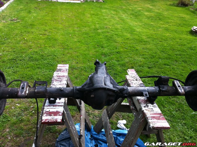

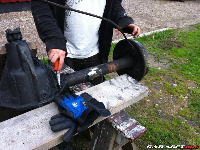

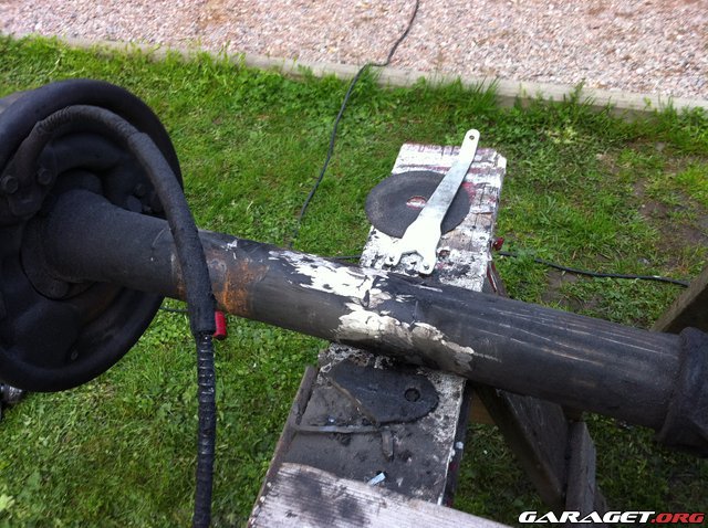

Bakaxeln skall få lite nya fästen och vissa behövs inte längre så det fick bli till att kapa bort och slipa till den...
https://www1.garaget.org/gallery/images/140/139512/139512-d6dbbfd39bdfe2faaa38f0467afddf95.jpg
https://www1.garaget.org/gallery/images/140/139512/139512-fdeb5551301228936df94abfaffb1087.jpg
https://www1.garaget.org/gallery/images/140/139512/139512-50f49353a801879c7455b43301d28799.jpg
