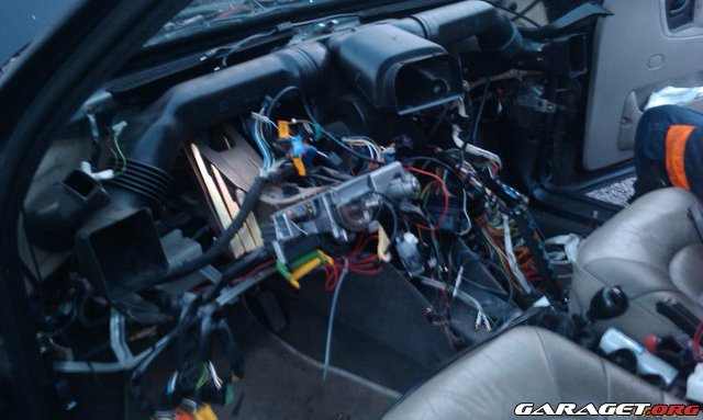

Har under 2011 lovat flera personer att de skulle göras en projekttråd om min Saab 9000 och så här dagen innan nyår får jag väll lägga upp en så de blir gjort smile
Och som vanligt när man ska gör något med bilen så börjar det snabbt spåra ur. Från början när jag köpte bilen så skulle de egentligen bara besiktigas o köras med, kanske laga lite rost och eventuell omlackering, men när jag fick en 2:A på oljeläckage ansåg jag att de var lättare att byta motor än o riva ner o läcksöka. Från början satt där en 2,0L T motor och när jag hittade en komplett 2,3L T motor med diverse bytade saker för 2000kr va man snabbt framme o slängde upp pengarna och de motor bytet gjordes under sommaren 2010 (bilder i galleri). tyvärr så höll den bara 2 veckor efter besiktning o sen dess har den stått still. sad
Efter mycke sökande o frågande o fortfarande ingen lösning på vad som va fel har jag nu bestämmt mig för att köpa mig en ny motor och stoppa i. Men när vi skulle lyfta ur motorn va olyckan framme och växellådan fastnade i huvudbroms cyllindern o rev av 3 bromsrör.
Huvudanledningen till varför jag väntat med omlackering var för att ja ville slippa riva ur motor och just huvudbromscyllinder, men eftersom de nu redan va gjort så tänkte jag börja med att göra i ordning och lackera i motorrummet innan nya motor åker i så kan man ta utvändigt vid ett senare tillfälle. smile

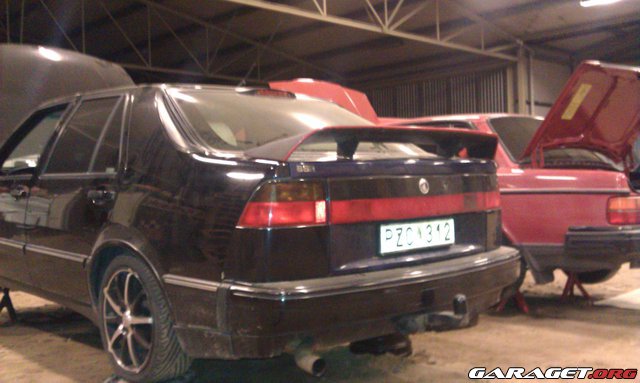

När jag köpte den
https://www1.garaget.org/gallery/images/144/143180/143180-d0035ba052605ebb05c930bd02eda3fb.jpg
När jag köpte den
https://www1.garaget.org/gallery/images/144/143180/143180-e3e6dc6ac4655410b9f2ace7a3a43ede.jpg

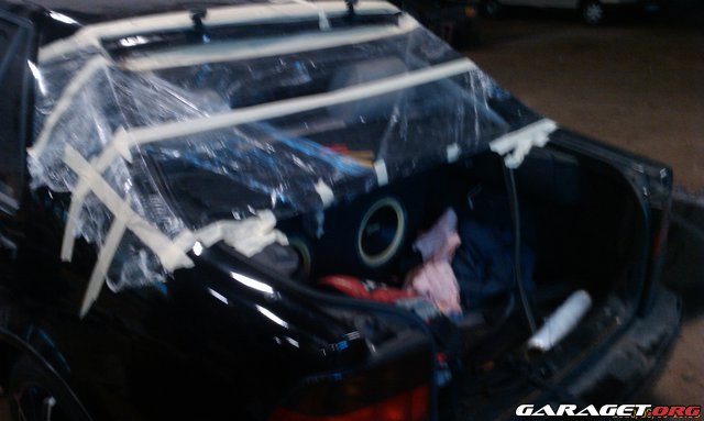

Monterat min nya vinge på den nya bakluckan ja monterade
https://www1.garaget.org/gallery/images/144/143180/143180-31dcef0c1fff6c467f7f27f2caf09723.jpg

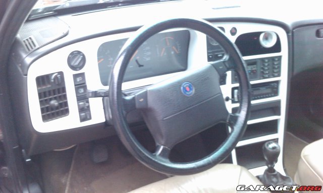

gamla panelen passade dåligt, va borrad o skuren i så den bytades till en fin ja hitta på skroten för 300kr
https://www1.garaget.org/gallery/images/144/143180/143180-ca951371e70c8b153024cb13db17ae97.jpg

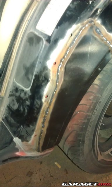

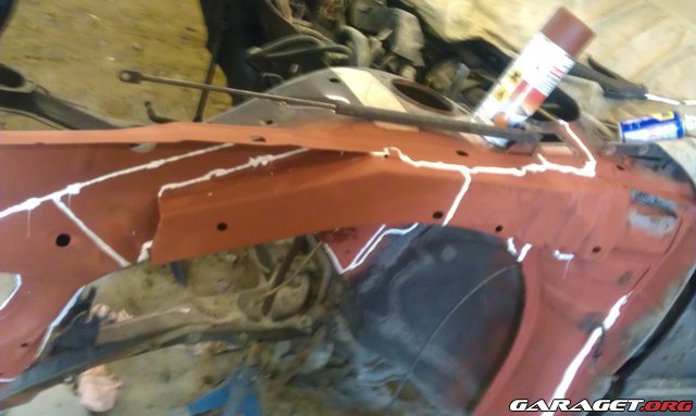

svetsat fast den nya biten
https://www1.garaget.org/gallery/images/144/143180/143180-1c0784e98bc7f13330060287c9db91ab.jpg

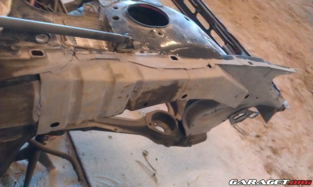

slipat svetsskarvar o grundat, spackling utförs i varmare väder
https://www1.garaget.org/gallery/images/144/143180/143180-f9b25f3b677f5c3ec0ae120558a027f2.jpg
lagt grundfärg över för att de inte ska stå med ren plåt över vintern
https://www1.garaget.org/gallery/images/144/143180/143180-416e08f0465313a535692350d943fb49.jpg

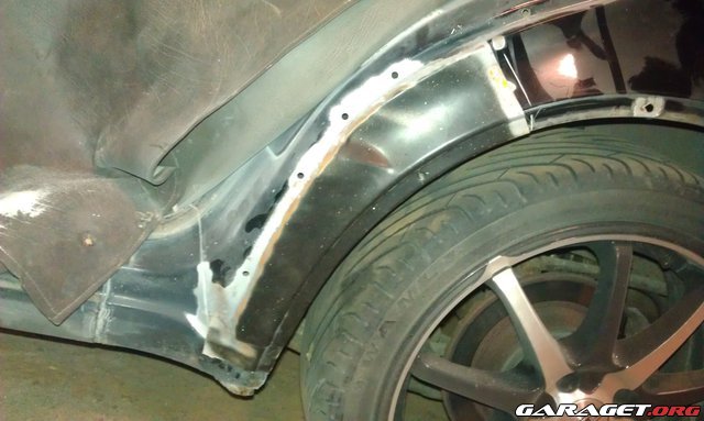

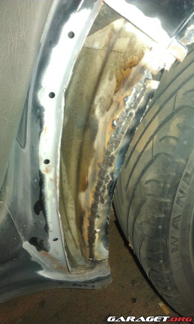

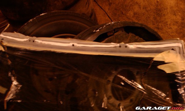

lagar rost vid tak-kanten
https://www1.garaget.org/gallery/images/144/143180/143180-772e945cff939760fcf2811da684e1dc.jpg

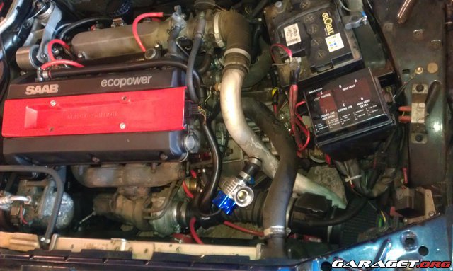

motorn som jag spenderade 12 veckor med att anpassa efter bilen som gav upp efter 2 veckor
https://www1.garaget.org/gallery/images/144/143180/143180-0a7fd04ddb4dd408facca15c66774ed1.jpg

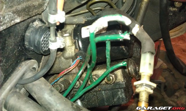

bromsrören som slets av
https://www1.garaget.org/gallery/images/144/143180/143180-4cf657dd5997962dc270111a5672ffc8.jpg

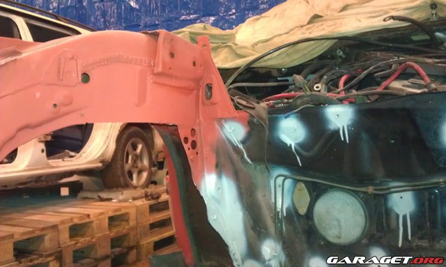

påbörjat blästring
https://www1.garaget.org/gallery/images/144/143180/143180-80f9a90e75d0df9d3c23abcc305a4dda.jpg
https://www1.garaget.org/gallery/images/144/143180/143180-129e6b33d6e98a6e0c26cb9ffdc2273e.jpg
https://www1.garaget.org/gallery/images/144/143180/143180-2aea5ecf9229fad5cc59c615df984d13.jpg

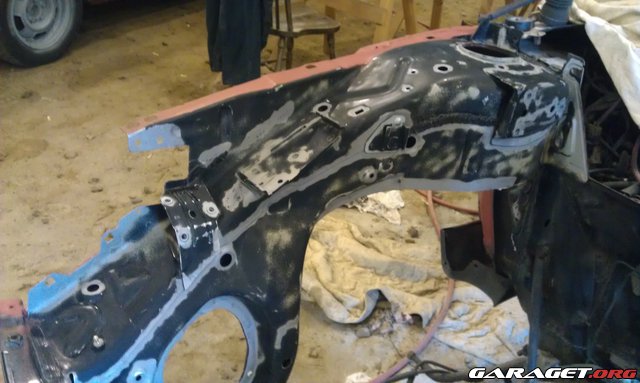

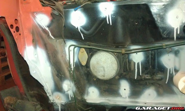

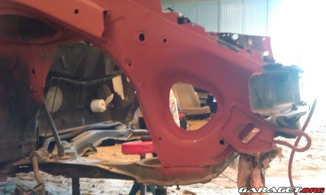

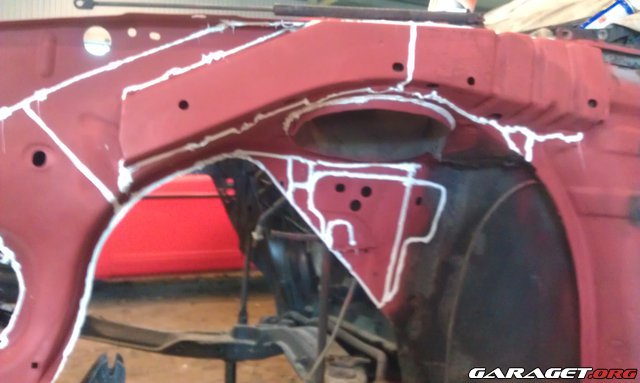

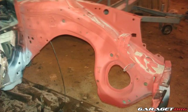

lagt rostskyddsgrund och kittat alla skarvar i plåten
https://www1.garaget.org/gallery/images/144/143180/143180-ca7ac687e2c7f17c20b82316c7cc048c.jpg
https://www1.garaget.org/gallery/images/144/143180/143180-8029260ae8b6a887405c9c7667c29fbd.jpg
https://www1.garaget.org/gallery/images/144/143180/143180-b87f6edcd9500418da94738a1e9803a5.jpg

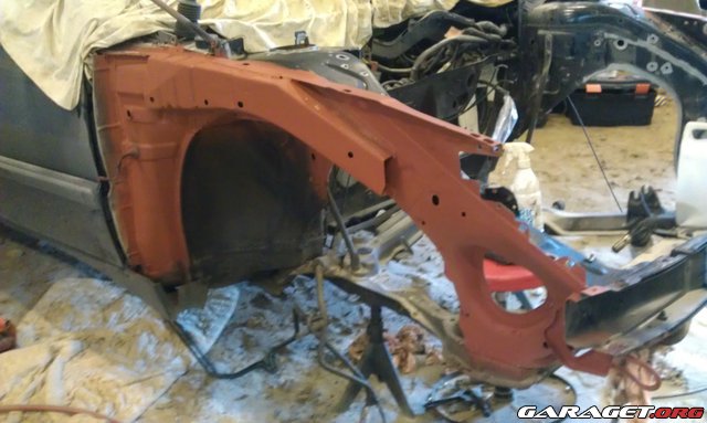

börjat blästra andra sidan
https://www1.garaget.org/gallery/images/144/143180/143180-cf361fa1b3ec1c755a658b3bc544edf0.jpg
https://www1.garaget.org/gallery/images/144/143180/143180-549c0aaccea5ea192ac98ad98a9ae3b4.jpg
https://www1.garaget.org/gallery/images/144/143180/143180-37d3cb81601b71a09d686be59bc446cb.jpg

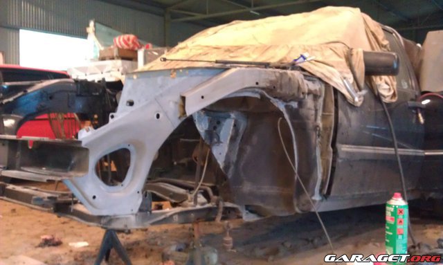

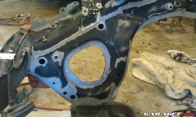

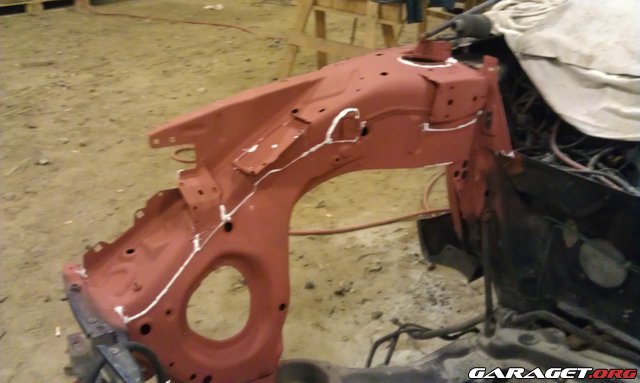

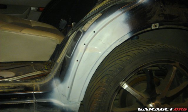

grundat o kittat
https://www1.garaget.org/gallery/images/144/143180/143180-4b9efc8e37b81be93830e461543edc60.jpg
https://www1.garaget.org/gallery/images/144/143180/143180-c2920962667c5b44266c867ae1a43e67.jpg
https://www1.garaget.org/gallery/images/144/143180/143180-173252987e14ac925a822f13d2a27b7d.jpg

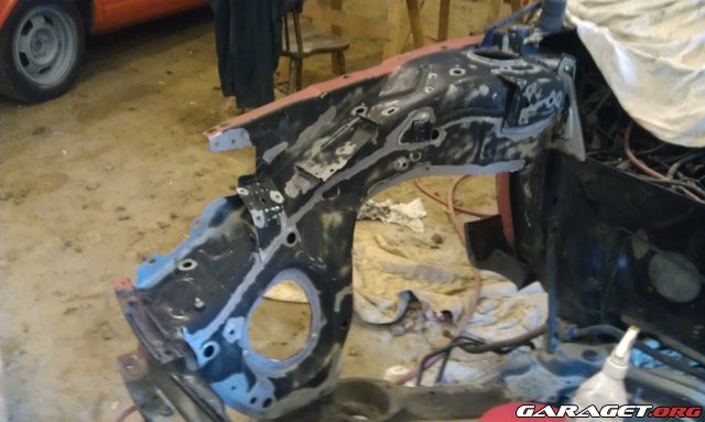

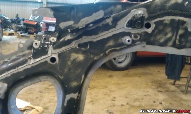

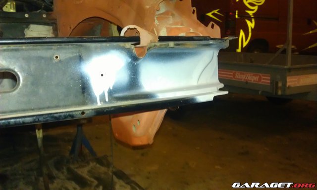

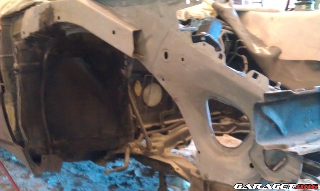

ett ramben klart ett halvt kvar
https://www1.garaget.org/gallery/images/144/143180/143180-19667802c0983d38ad69ccd9fde098ce.jpg
råkade köpa grövre sant än sist så blev stora märken i plåten så allting här ska göras om, MED RÄTT SAND!
https://www1.garaget.org/gallery/images/144/143180/143180-fb37fd8f13b7787486bf50ea38f7cbe6.jpg
har täckt dom rena plåtytorna med grå grundfärg över vintern, när de blir varmare ska alla ställen med grå grund blästras om
https://www1.garaget.org/gallery/images/144/143180/143180-2120639d30b9e0f4ff47cfb1ba2c5de6.jpg
alla ställen med grå grund blästras om pga dåligt resultat
https://www1.garaget.org/gallery/images/144/143180/143180-499d0c9314c99b7ce88c1f5f02c07b27.jpg

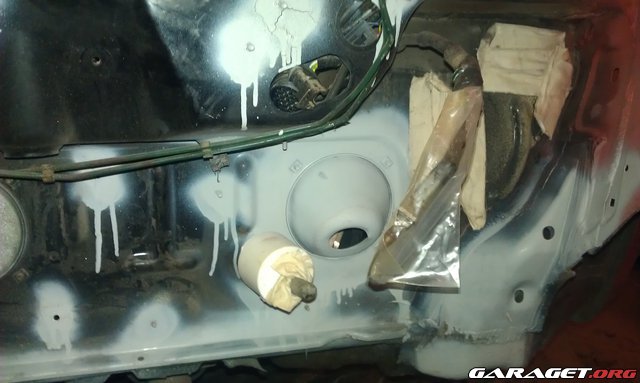

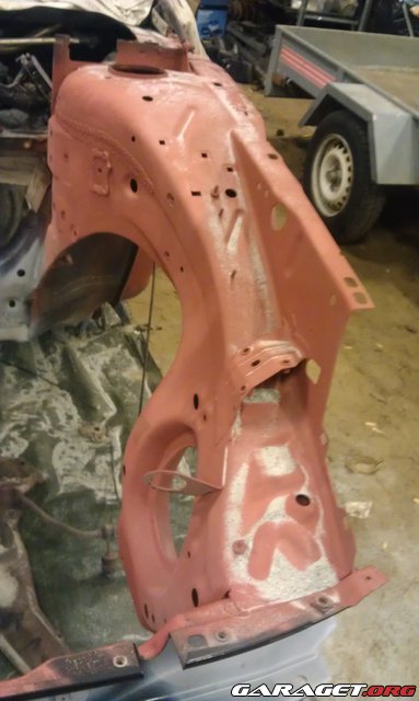

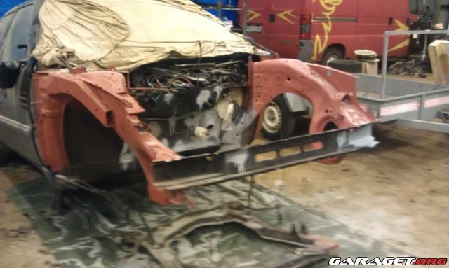

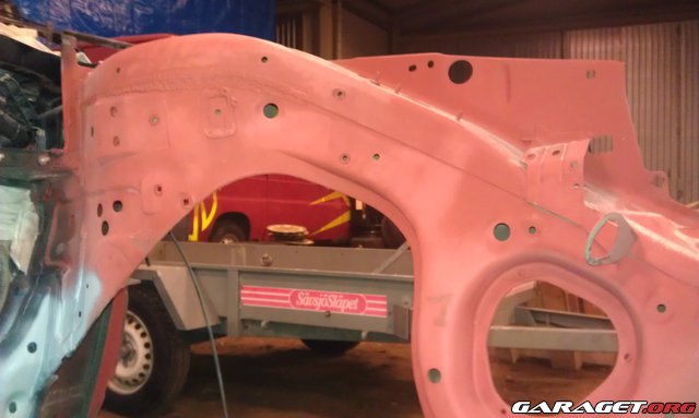

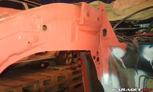

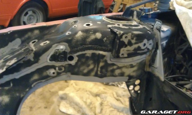

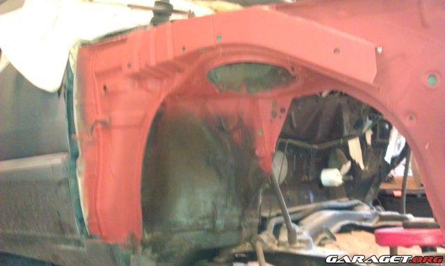

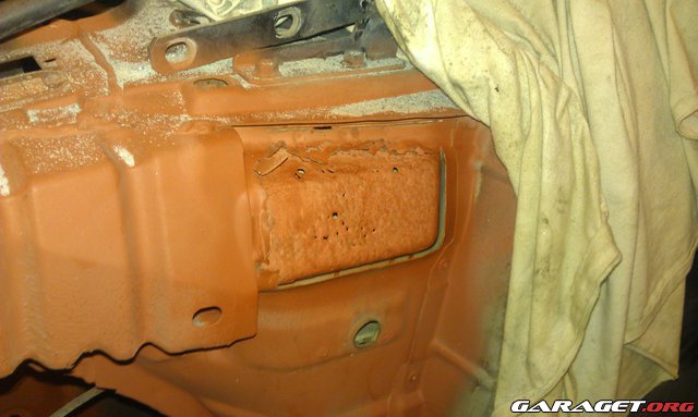

lagt grundfärg över kittet
https://www1.garaget.org/gallery/images/144/143180/143180-52c4a2436891a070f2324680deab8c6f.jpg
https://www1.garaget.org/gallery/images/144/143180/143180-1e916b00c312b7103dc4f4cca53b391f.jpg
https://www1.garaget.org/gallery/images/144/143180/143180-4ce79a58587164392a80419160be0768.jpg
https://www1.garaget.org/gallery/images/144/143180/143180-c36ec66648a4ff9b08cb22d81c846d8a.jpg
https://www1.garaget.org/gallery/images/144/143180/143180-b57508f9f4e5192d44f805fb0afdde07.jpg
https://www1.garaget.org/gallery/images/144/143180/143180-6efd98c71e38cdd7b3f604fb33c5411b.jpg
så här står den i skrivandets stund
https://www1.garaget.org/gallery/images/144/143180/143180-494e700f913846ac22ab7a6544b31873.jpg

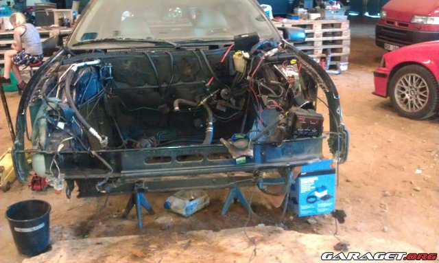

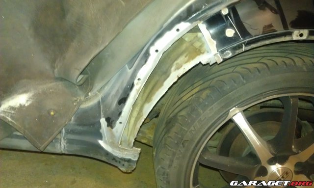

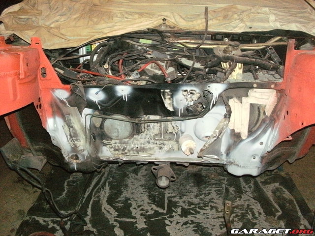

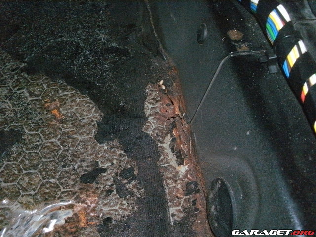

jag har trotsat kylan i verkstan och begett mig ner en kväll för att slippa bort lite rost, de lilla ja lyckades göra innan jag förfrös är inte mycke men ändå en bit på vägen smile

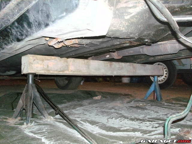

vågade inte ställa pallbockarna någon annanstans än under en stor bjälke som sprider trycket för golvet värkar inte vara de bästa på dessa modellerna

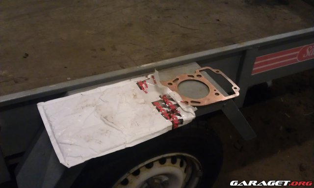

ny toppackning 2mm koppar

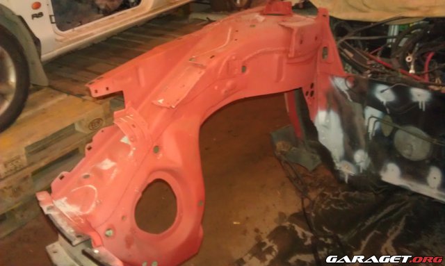

en bit plåt som ska bytas
https://www1.garaget.org/gallery/images/144/143180/143180-10d5ef9ce29883376b661b8024e82838.jpg

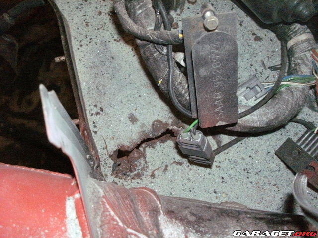

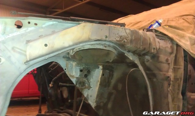

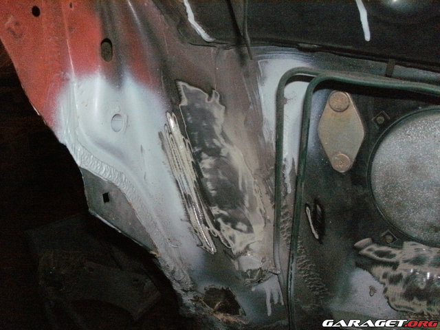

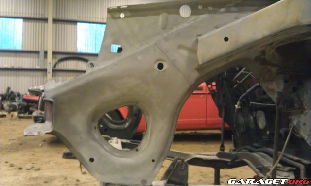

har gett mig på med slipmaskin för att få bort de största rostkakorna, resterande gravrost avlägsnas med bläster
https://www1.garaget.org/gallery/images/144/143180/143180-a7c6f07ccb74b1ea0646da6940ec82a1.jpg
https://www1.garaget.org/gallery/images/144/143180/143180-cf690180e108c95be6cae0aa121c10c2.jpg
https://www1.garaget.org/gallery/images/144/143180/143180-f11e7329dece6636a82be7ff211f39a8.jpg

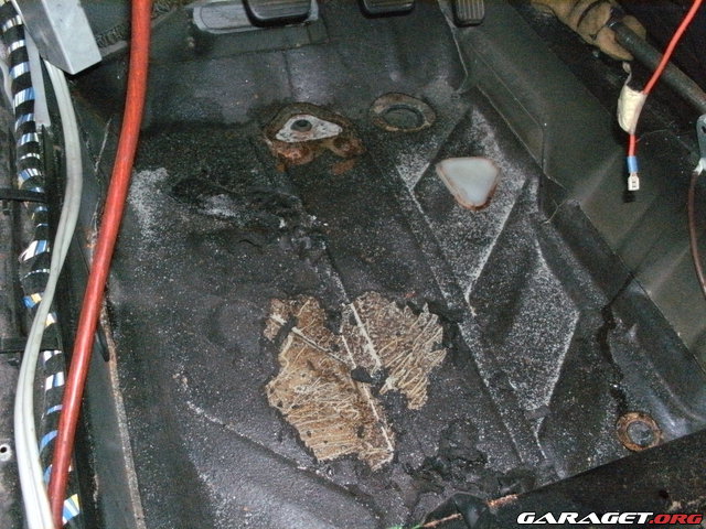

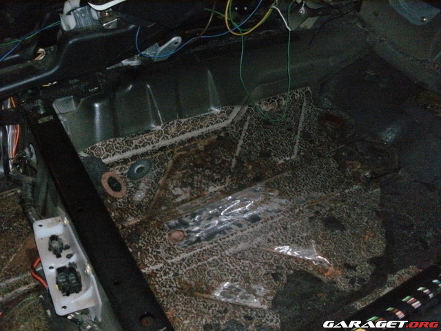

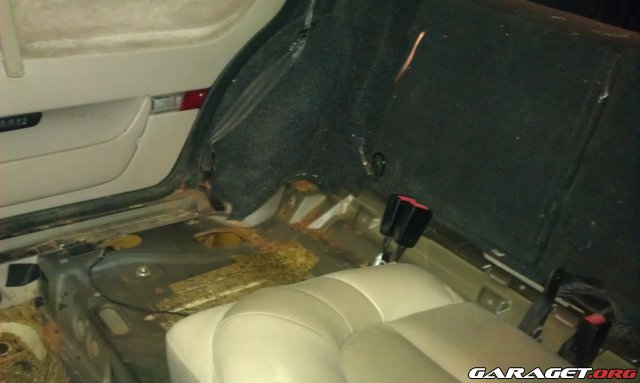

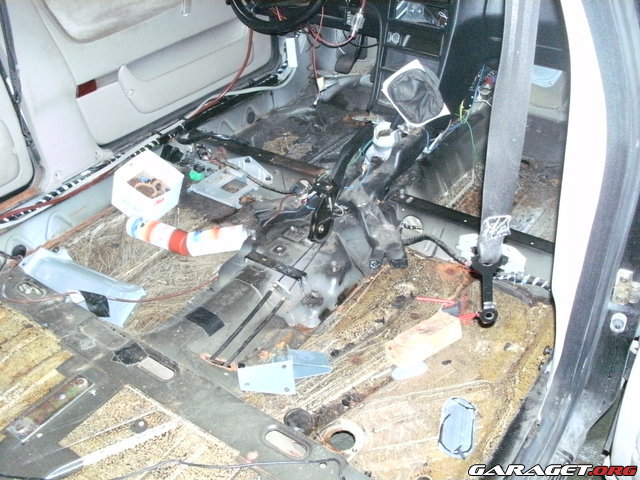

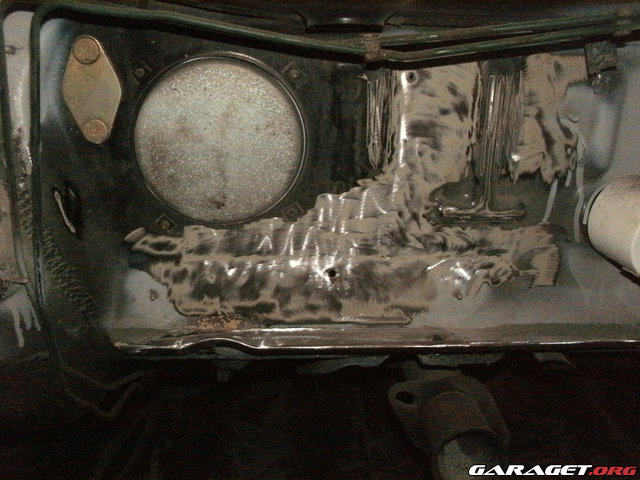

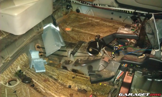

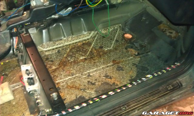

har revit ur inredning och tatt bort asfaltsmattor för att slipa ytrosten i golvet, nya mattor och isolering kommer monteras igen
https://www1.garaget.org/gallery/images/144/143180/143180-6f184087dd0ef0c916de1a440c6a307a.jpg
https://www1.garaget.org/gallery/images/144/143180/143180-1220dfa8776ccc7f04da76318f785e6b.jpg
https://www1.garaget.org/gallery/images/144/143180/143180-66f1bc3911ce7409e71edafc75281a90.jpg
https://www1.garaget.org/gallery/images/144/143180/143180-a6636b30b2c13ec36673d14b86670780.jpg
https://www1.garaget.org/gallery/images/144/143180/143180-cba57614224ff9d2f9b6ea790bddf59f.jpg
https://www1.garaget.org/gallery/images/144/143180/143180-ad4145d84a86776d4eda7a0ec7509afb.jpg

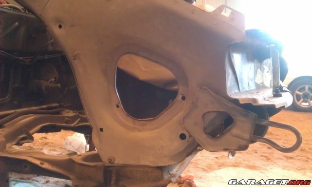

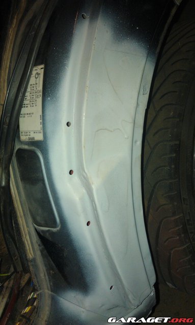

syns dåligt men precis vid orginal domkrafts infästning är där en stor bula som ska knackas ner, var en likadan på andra sidan på samma ställe, därför jag valt att palla den på en bjälke mellan pallbockarna

jonnielahti skrev:
WhoZWoddl3r skrev:
jonnielahti skrev:
trevligt projekt, men varför saknas de plåt i höger fram ramben? alltså där bromsröret går ut? och hur kunde bromsrören slitas av :o
var menar du att de fattas plåt? för de enda plåten jag har kapat bort på den så länge jag haft den e uppe på vänster ramben som man ser på en bild tongue när vi lyfte upp motorn så fastnade ingående axel i växellådan i dem o sen sa de snap så låg bilen på magen o motorn hängde i luften tongue för o göra en lång historia kort smile
okej, höger ramben bakifrån sett smile
syftar du att där fattas "en trekant" undertill rambenet?, att vänster sida är en båge och höger sida är kantig? iaåfall har ja inget bra svar på de tongue ja har inte kapat bort något iallafall och visste isåfall inte ens att där skulle vara något tongue
My Drinking Team Has A Racing Problem

vart fick du vingen ifrån ? det är inte en saab 9000 vinge va  :?)
Karosstekniker
288 Inlägg
3 februari 2012
Bara en ren slump, en hemma i byn brukar köra bilar till skroten o en dag när ja va ute i garaget såg ja han komma med en 9000 på flaket där den satt på så ringde han snabbt o frågade om jag kunde få ta den smile jodå till saab 9000 cs talladega smile

WhoZWoddl3r skrev:
vinden är från en 9000 cc (Talladega)
http://t1.gstatic.com/images?q=tbn:ANd9GcQ1KTqxP6KE-oXtluh0OOVeijmzHdVEoJ0M_6VhyE6VPYUeO4hnaOVPL5PF
588 Inlägg
3 februari 2012
jonnielahti skrev:
WhoZWoddl3r skrev:
http://t1.gstatic.com/images?q=tbn:ANd9 … hnaOVPL5PF
passar den rakt på en cse då yikes?
3 268 Inlägg
3 februari 2012
nej inte om man vill att den ska följa bilens form bak.
Karosstekniker
288 Inlägg
3 februari 2012
jonnielahti skrev:
om den ursprungligen kommer från cc vet jag inte men den som jag har satt på en cs o den följer mina former ganska bra tycker jag smile
