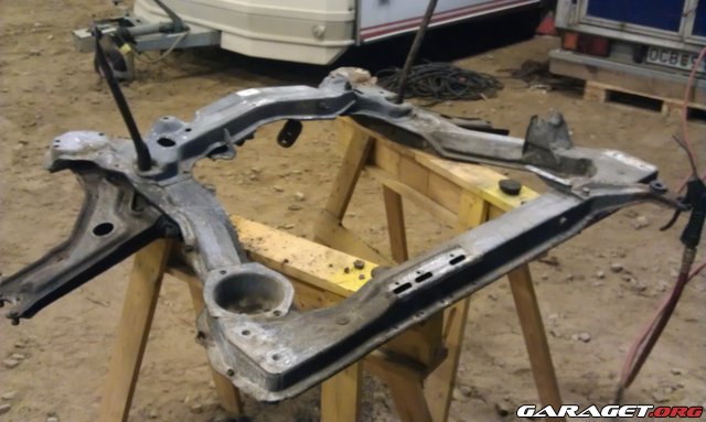

har varit lite stillestånd nu under vintern då platsen jag är på inte är uppvärmningsbar eller isolerad men nu så när de har börjat bli väder till att vara där kommer de förmodligen att komma lite uppdatering oftare smile senast när jag gjorde något så har jag börjat med att renovera subframe/ framvagn.

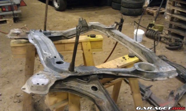

Subframen som satt på från början var inte i så bra skick, mycke rost, och som den samlare man är så har man ja en till liggande i nästintill perfekt skick dock väldigt smutsig.
Så har börjat att rengöra den och skrapa bort diverse grus, underredsmassa och övrigt skit mest för att de ska bli lättare att senare blästra den. Är nästan klar med rengöringen så är strax dags att blästra men ska förbereda andra saker som också ska blästras o där igång spindlar, krängninghämnare, stötdämpare, okhållare och lite annat. När de e klart o där ligger grundfärg på allt de så ska de sista i motorrumet blästras o lags rost sen är de dags för lackering smile
här är lite bilder smile
så här ser de ut under 2 decenier av smuts, galvat stål tongue

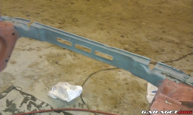

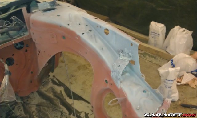

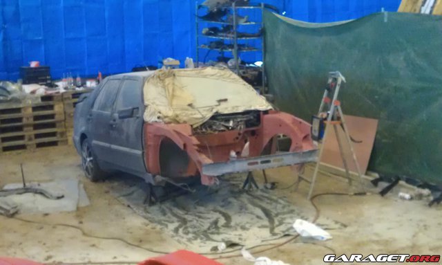

varit o köpt en ny blästerpistol så har blivit lite gjort i veckan smile
blästat torpedväg och insidan av v ramben
https://www1.garaget.org/gallery/images/144/143180/143180-4272719c38b7ab50eccc13e8f8348df7.jpg
blästat torpedväg och insidan av v ramben men sanden tog slut så blev inte klar med ovansidan
https://www1.garaget.org/gallery/images/144/143180/143180-beff2814ede8ab59e1171e0f95fcf210.jpg

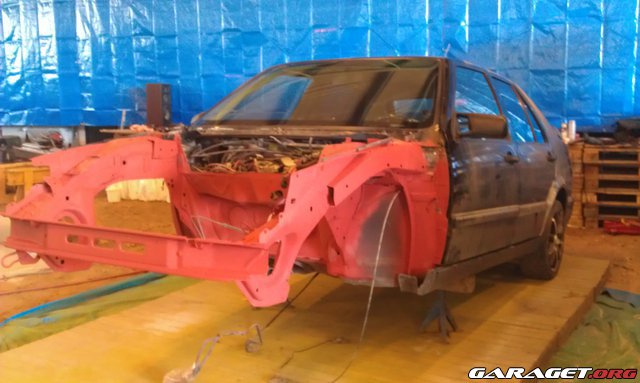

lagt grundfärg på allt de nyblästrade
https://www1.garaget.org/gallery/images/144/143180/143180-bcb007c55b44c68fcc31aef224325fdf.jpg
har ovansidan på v ramben och krockbalken fram att blästra  sen börjar de bli dags för lack smile
men har redan köpt ny sand och har även fått fyllt på gastuben till svetsen så ska ja svetsa de 3 rosthålen nu i veckan så de börjar komma igång nu smile

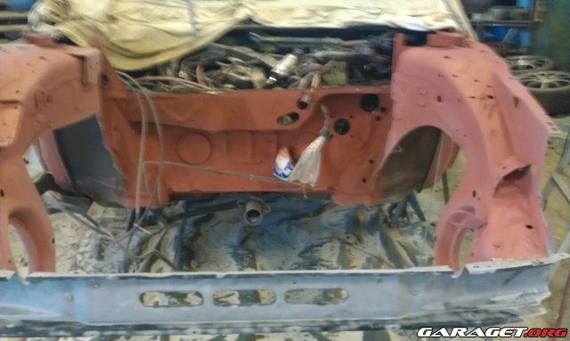

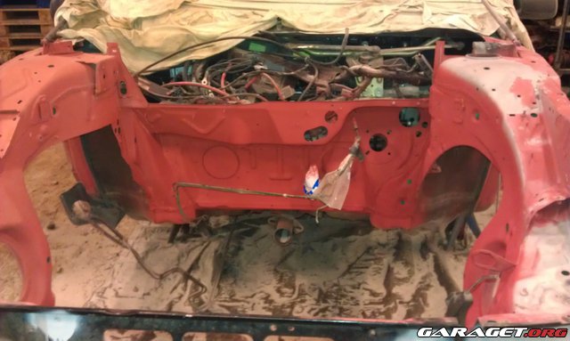

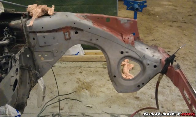

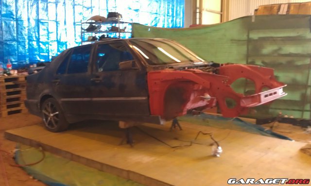

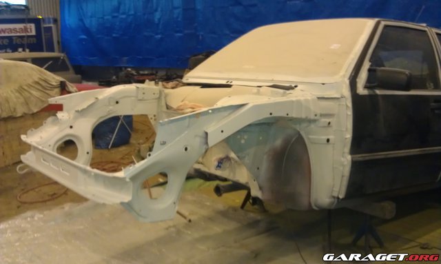

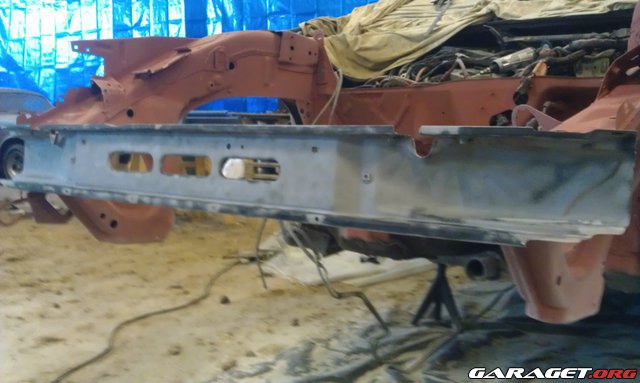

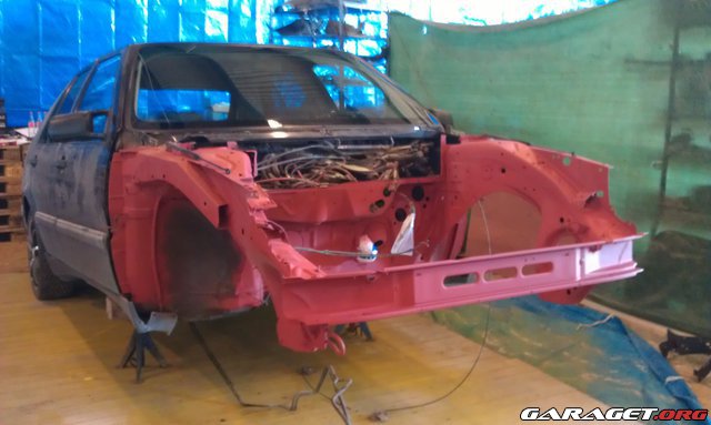

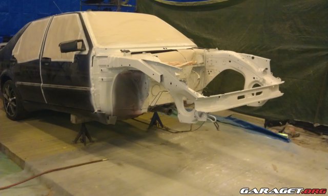

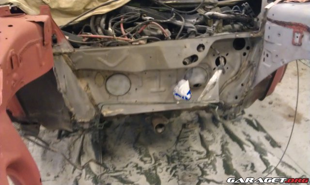

har hänt lite i garaget nu har fått blästrat allt i motorrummet och fått grundfärg på allt. blästrat bägge hundbenen och spacklat vänster hundben. byggt golv under bilen för att förhindra gruset en aning. smile
blästrat ovansidan på rambenet
https://www1.garaget.org/gallery/images/144/143180/143180-728f68403edb90e881a5c9bbdc03c959.jpg
grundat rambenet och blästrat frontbalken
https://www1.garaget.org/gallery/images/144/143180/143180-297aad64196a0dcb21d5e6f6630c9c4f.jpg
https://www1.garaget.org/gallery/images/144/143180/143180-e67da27ee9098075f1a1fbad3b01de7e.jpg
blästrat insidan av frontbalken
https://www1.garaget.org/gallery/images/144/143180/143180-6608b4aee7b2aa8b45efdeeb0bd30c08.jpg

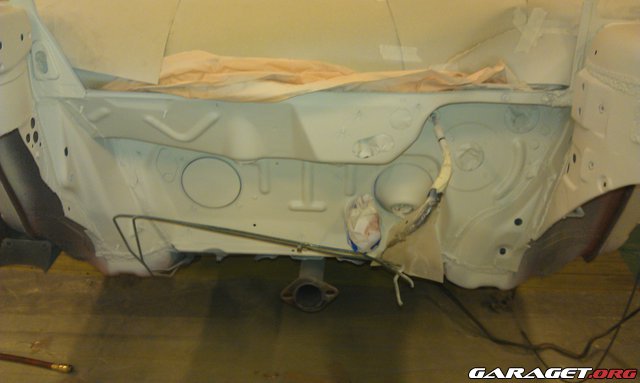

allt i motorrummet äntligen blästrat
https://www1.garaget.org/gallery/images/144/143180/143180-f156d8aa9f058d8524b60ba9b2a06270.jpg

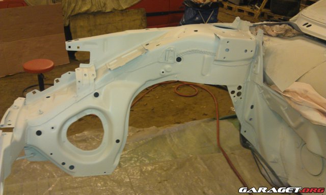

grundfärg på allting
https://www1.garaget.org/gallery/images/144/143180/143180-481192ee4ec42edf1c62b7ed2e5d55ae.jpg
https://www1.garaget.org/gallery/images/144/143180/143180-9a03e310c64e856fc9061d292d49895a.jpg

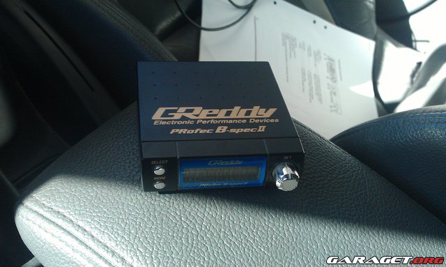

införskaffat mig greddy laddtrycksstyrning som jag ska köra med när de blir dags
https://www1.garaget.org/gallery/images/144/143180/143180-019f1278e86f7d48fde4dc4abc76c3aa.jpg
har inga bilder på hundbenen än men de kommer. nästan hela framvagnen ska strax skickas till blästerfirma som också ska pulverlacka den. dom rosthålen där är ska svetsas också ska ja köpa en riktigt grundfärg som ska läggas över de mesta där jag varit o pillat smile

hur fungerar greddy boxen smile?
Karosstekniker
288 Inlägg
6 maj 2012
där medföljer en solenoidventil som ersätter orginal magnetventil som e kopplad till den boxen på bilden där man sen ställer in max ladd tryck, start ladd, hi / lo boost o massa andra funktioner. rätt bra eftersom magnetventilerna brukar klabba på saabar tongue
en pysventil fast elektroniskt smile?
kort o gott ja, väldigt förenklat tongue

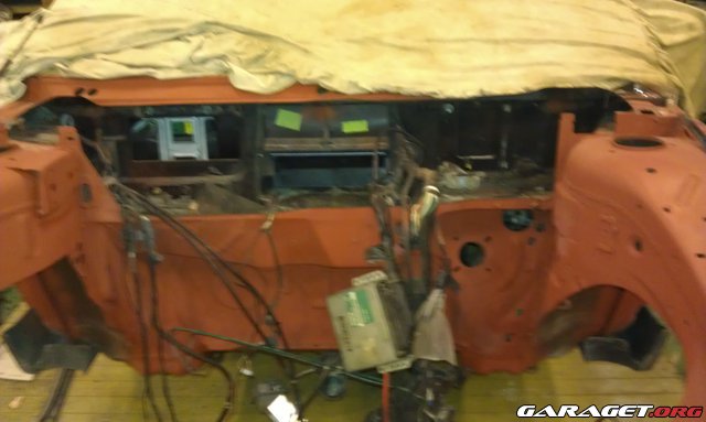

dags för en uppdatering igen 5 veckor sen sist ju = inte bra men de har hänt saker ändå, lite bilder som bevis smile
har köpt 3 begangnade donator dörrar då mina egna är väldigt rostiga, men hittade 3 som va okej fast hittade en otrevlig överaskning på den ena dörren sad

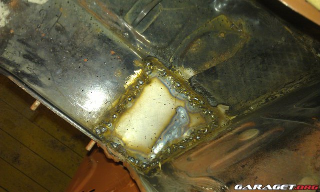

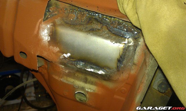

har svetsat ett rost hål som jag inte ville ha, där är numera slipade svetsfogar, rostskyddsgrundat, kittade skarvar och grundat igen så ingenting syns
https://www1.garaget.org/gallery/images/144/143180/143180-67f2ca7381cde2a51497bf4c20d2b0a7.jpg

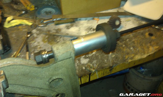

pressar ur bussningar i bärarmarna tack så mycke NoFear för hjälp och lån av verktyg smile
https://www1.garaget.org/gallery/images/144/143180/143180-6497472b8272979f01a33199ddbf6dee.jpg

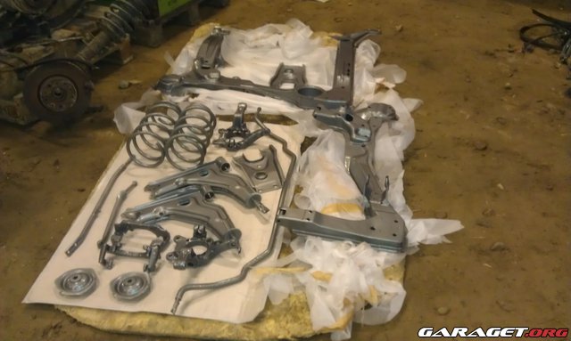

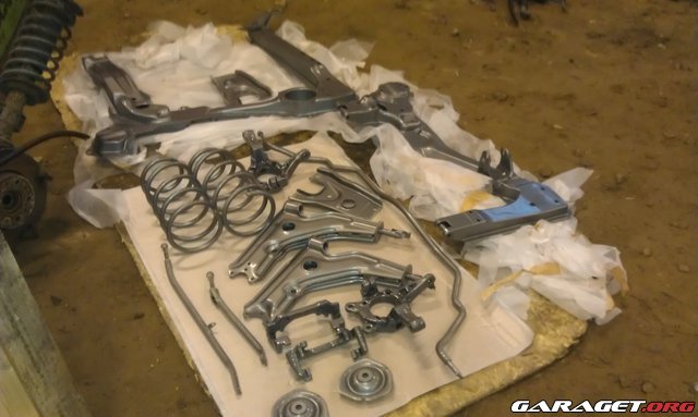

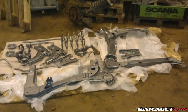

har fått lagt pulverlack på hela framvagnen o lite extra detaljer
https://www1.garaget.org/gallery/images/144/143180/143180-a2ea1085fd05b043042a3ce171b1b3aa.jpg
https://www1.garaget.org/gallery/images/144/143180/143180-0eb4896ae66eb7b44b5b41d4724e053f.jpg
https://www1.garaget.org/gallery/images/144/143180/143180-c805bd09762c67da3ff209ac9218d824.jpg

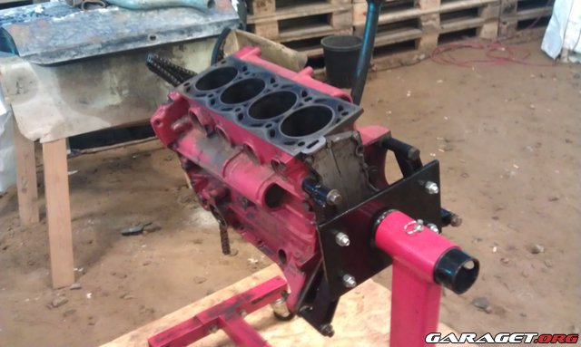

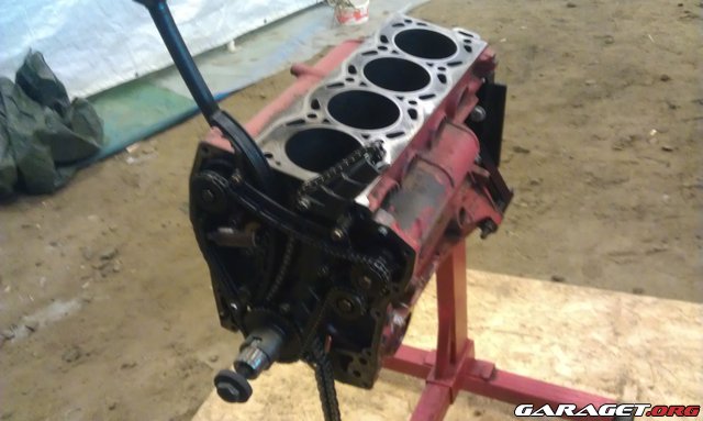

börjat riva motorn inför renovering, är i dagsläget helt nerriven
https://www1.garaget.org/gallery/images/144/143180/143180-2babd9f09a970eec658c05b6ba8c8d34.jpg
https://www1.garaget.org/gallery/images/144/143180/143180-261b49767375be4b6f9308e1a3ce0dad.jpg
fick även en glad överaskning när ja lyfte på toppen och fick se att de var en 9000 Aero motor, vilket betyder att där är 25hk till big_smile har även svetsat upp ett rosthål i trösklen vid domkrafts infästningen men har inte bilder på de smile
nog om nog först på tur står att renovera motorn och sedan gå på o lackera bilen ska hellst få gjort de innan de börjar bli kallt för annars kan ja inte göra något förens till våren hmm
