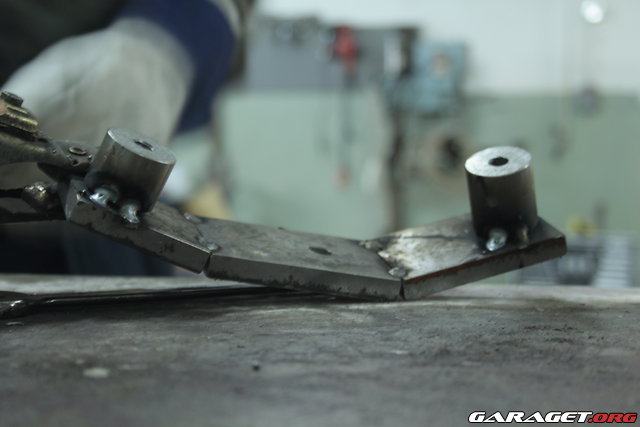

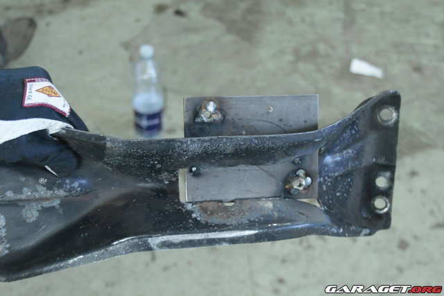

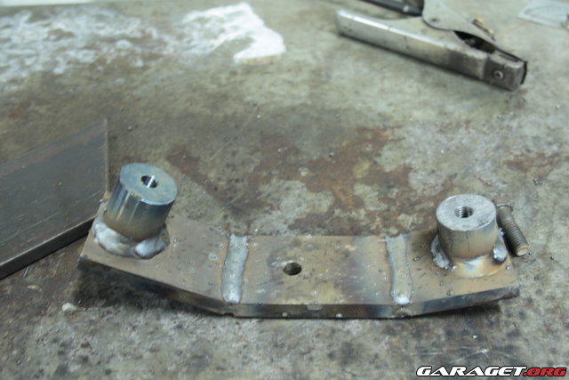

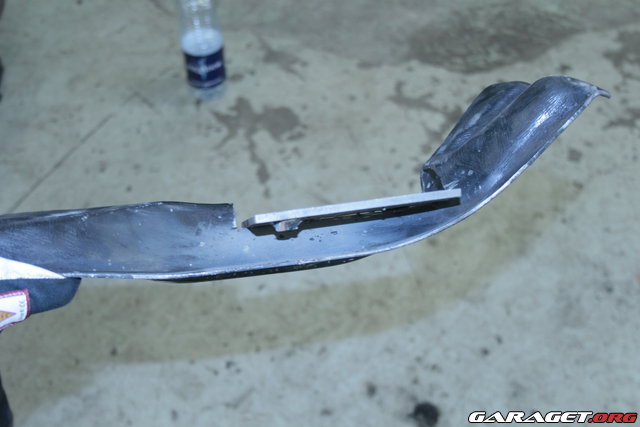

En början på modifierad växellådsbalk
https://www1.garaget.org/gallery/images/79/78246/78246-8bdbecf33b305708317b94b907fa5366.jpg
https://www1.garaget.org/gallery/images/79/78246/78246-9bb6e3bc90b43862b321eb0eabd49d93.jpg
La igen alla hål och förstärkte den senare men dåligt med bilder på de.

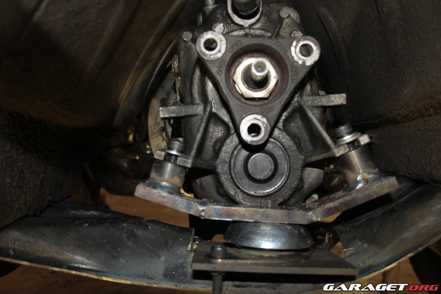

Fästet som ska sitta på lådan!
https://www1.garaget.org/gallery/images/79/78246/78246-f7ab81c94001c53ed2a0fa54713cac0e.jpg
https://www1.garaget.org/gallery/images/79/78246/78246-85386311510177d6abcc841dc1a74400.jpg

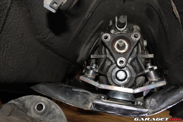

Provmonterat
https://www1.garaget.org/gallery/images/79/78246/78246-6a92962197b64bbe2f3a4c120e57956b.jpg
Här ser man även lite av förstärkningen av balken.
https://www1.garaget.org/gallery/images/79/78246/78246-c29768286248abd525240fa2ea6aeb03.jpg

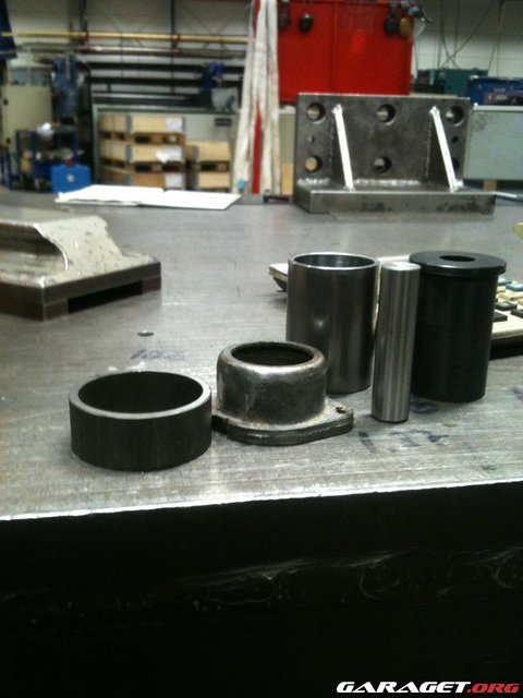

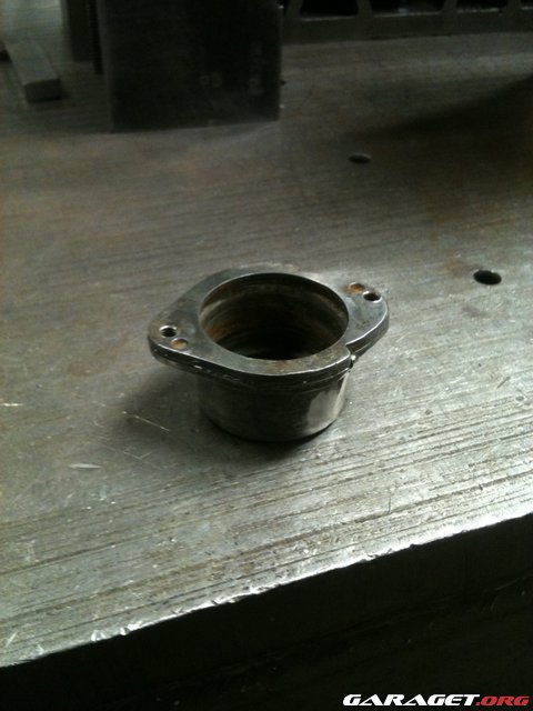

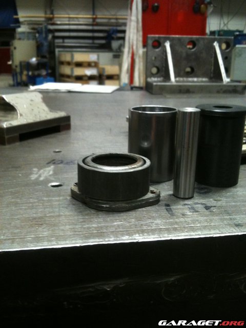

Då var det dags att ta tag i spakstället! Här är en bortkapad "kopp" som sitter på volvos spakställ.
https://www1.garaget.org/gallery/images/79/78246/78246-b9d4f4e9db343222dcb89344689fdf87.jpg
Bussning på G!
https://www1.garaget.org/gallery/images/79/78246/78246-95cf40ffba481d98d3c774ee877d06b2.jpg
Yxade till lite fler bitar.
https://www1.garaget.org/gallery/images/79/78246/78246-ec827f82d59f103acabca411481f3e72.jpg

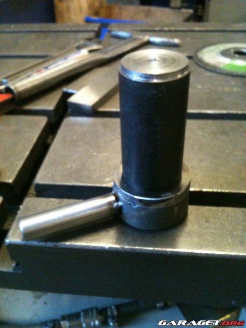

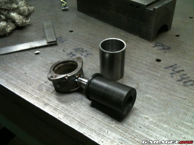

Rörhylsan ska svetsas såhär över koppen för att förstärka lite
https://www1.garaget.org/gallery/images/79/78246/78246-61edb0432fc810623987b414287e5b83.jpg

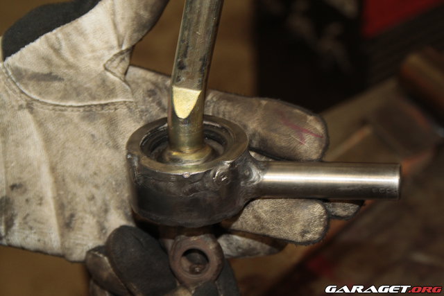

Testing!
https://www1.garaget.org/gallery/images/79/78246/78246-27f5778ab60889fb8b7fdfb173bb17f2.jpg

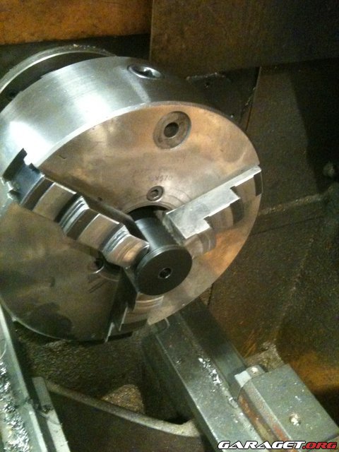

Svarvade till och pressade i en axel så att koppen inte skulle kunna dra ihop sig av värmen.
https://www1.garaget.org/gallery/images/79/78246/78246-a632f3fe6030fcc93a1775a5a00de58d.jpg
Resultatet.
https://www1.garaget.org/gallery/images/79/78246/78246-cf1018f8354f749945f402bb1e7dd6cf.jpg
