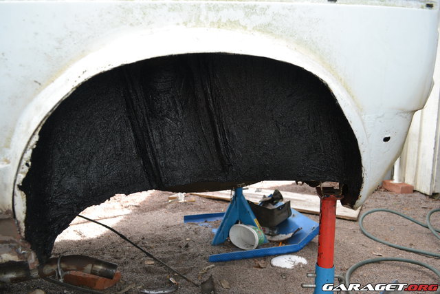

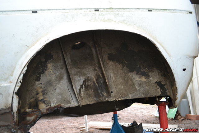

Vänster bak hjulhus, slipat och klart för att få lite skydd. smile
https://www1.garaget.org/gallery/images/167/166424/166424-8e4d550863fde02c0a0e4e0889b23e07.jpg
Blev rätt schysst big_smile¨
https://www1.garaget.org/gallery/images/167/166424/166424-7bff3870417091028cb869c26ca2d85d.jpg

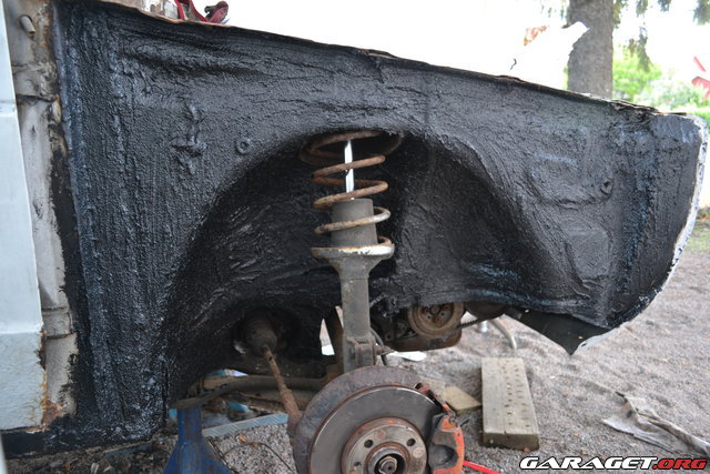

Höger fram hjulhus, slipat och klart för att få lite skydd. smile
https://www1.garaget.org/gallery/images/167/166424/166424-7fb996aecb3dc1a69dd6e4e923cb258b.jpg
Lite skillnad tongue

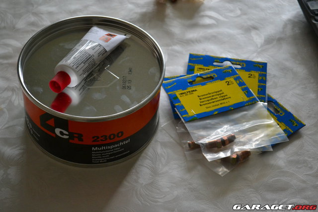

Nytt spackel och nipplar smile

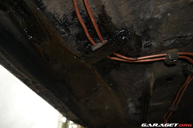

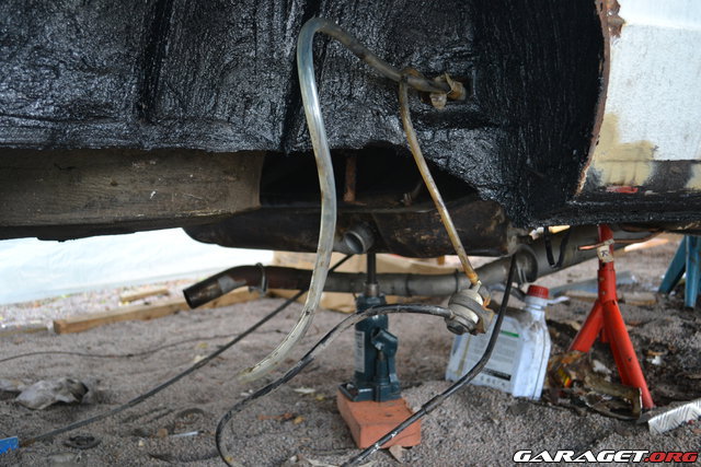

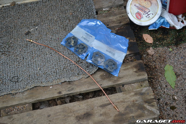

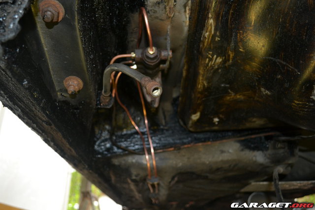

Nya upp hängare och en bit bromsrör som jag har konat, blev faktiskt bra för att vara första gången big_smile
https://www1.garaget.org/gallery/images/167/166424/166424-509243e0d7b98f5434a2192a9ed60edd.jpg

Nu hänger även tanken på sin rätta plats wink
https://www1.garaget.org/gallery/images/167/166424/166424-a433690aed15b95166ce7585512fb717.jpg

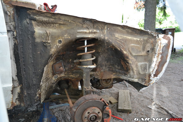

Liten bild på mitt hemma gjorda fäste tongue
https://www1.garaget.org/gallery/images/167/166424/166424-70de8a16adbbf658e9c807321da3bc37.jpg
Va inte speciellt vacker denna inte tongue
https://www1.garaget.org/gallery/images/167/166424/166424-565b43dc0cf7e870a67f1e5ab54f1034.jpg
Ser lite bättre ut nu wink
https://www1.garaget.org/gallery/images/167/166424/166424-ee83eac9f19bf2e450f95214443bfbb2.jpg
Allt för ikväll. smile

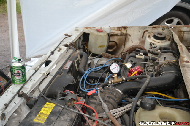

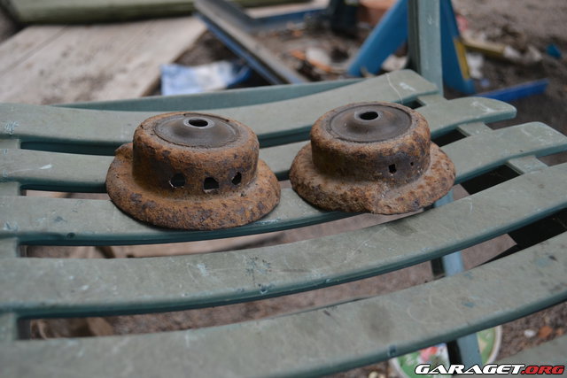

Dåligt med bild uppdatering men har faktiskt hållit på med bilen dag ut och dag in. Som ni ser på bilden så tar jag en öl till firandet att motorn har gått igång. big_smile
https://www1.garaget.org/gallery/images/167/166424/166424-520c438bcc8558dcbdb3c4e50d4aa1f0.jpg
Lite renovering på G. smile
https://www1.garaget.org/gallery/images/167/166424/166424-4ffedf97a09112e2112a96b9bd44804d.jpg
https://www1.garaget.org/gallery/images/167/166424/166424-a4f1d5122853dd724711e1c9fe8344bd.jpg

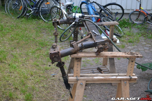

Kanske syns vilken av dom som är som är borstade. tongue
https://www1.garaget.org/gallery/images/167/166424/166424-4ed52caaad04dfdee4f42faaf2b2b21a.jpg
Hmm dom där tallrikarna var inte mycket att ha tongue
https://www1.garaget.org/gallery/images/167/166424/166424-fa931453172c05684b4bfccc82da88c7.jpg
Ser lite bättre ut nu i alle fall big_smile
https://www1.garaget.org/gallery/images/167/166424/166424-6682a5f6e5265679fc2ba3f154f8205c.jpg
