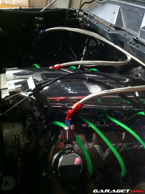

******* som orsakar huvudvärk och mindre tid på vägarna...
https://www1.garaget.org/gallery/images/169/168702/168702-5880ccec0a8f6223bb85ed19fac5b8f4.jpg
Rör sig inte för fem öre.

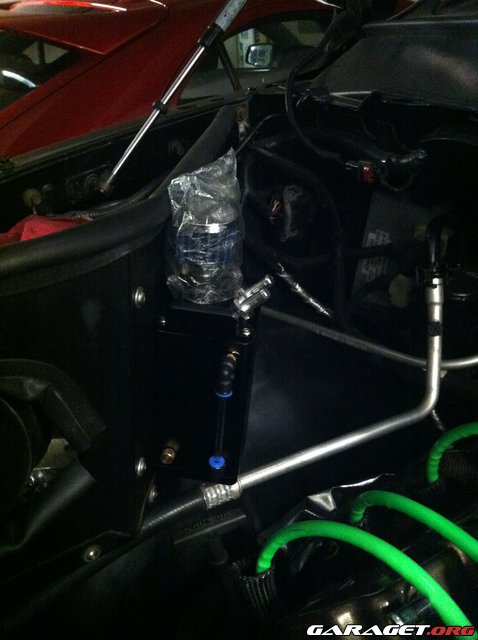

Har åtminstone monterat en catch can ... ^^ Av med motorkåporna imorgon igen för att gänga dem i veckan för AN-anslutning. Har köpt stålomspunnen slang som skall gå till denna tanken.

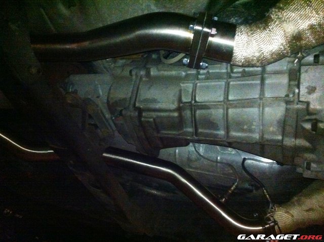

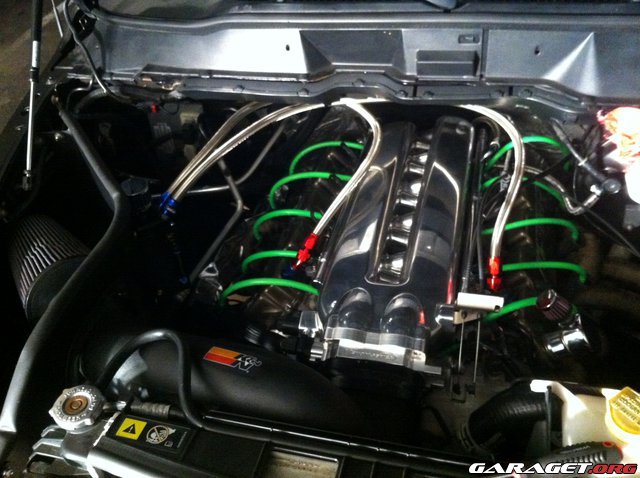

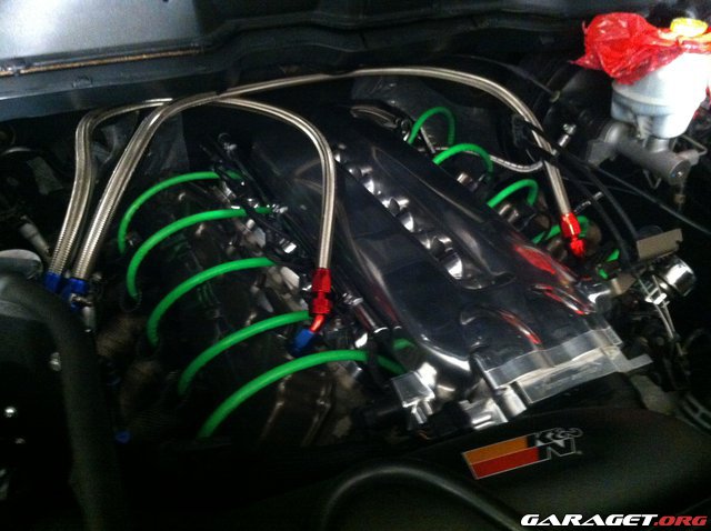

Dags för en bilddump! Nu börjar saker och ting falla på plats. "tar i trä"
Motorn är klar! Startat bilen i dag och blev förvånad över hur fort den hoppade igång. Aldrig gått så enkelt att starta den tidigare. Gör en del med raka rör antar jag ^^ Dock så skenar varvtalet upp till 4k och sedan ner till normalt  igen. Får undersöka om det är normalt med "long tubes".

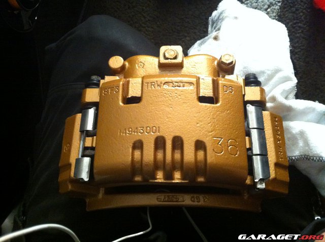

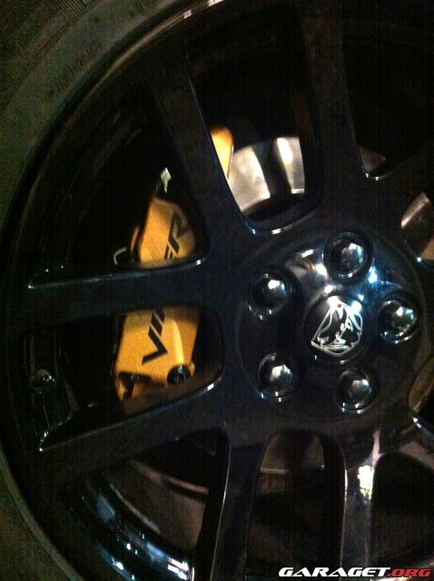

Är extremt nöjd med resultatet. Krolleg som lackade mina kåpor och bromsok gjorde ett kanonjobb smile Samt ICA_Stig och Diio som hjälpt till!

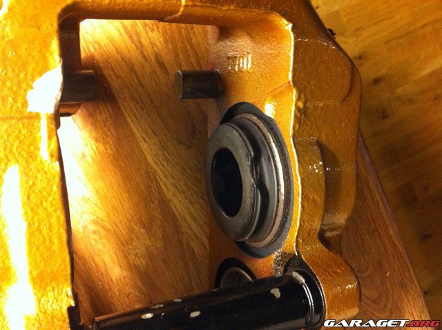

Imorgon får jag en ny leverans för att reparera bromsoken fram, samt nya polyuretan-bussningar runt om.
Närmsta träff jag skall på är Midnight Meet i Göteborg den 11 Maj (lördag). Bilen kommer stå bland utställningsbilarna.
Låter bilderna tala för sig själv.

Ser ju skitbra ut. Men går du igenom med öppen vevhusventilation? (jag torskade på just det) smile
Jag kopplar om dem så de går in i insuget ist ^^

Jag har öppen vevhusventilation på min bil och det blev ganska kladdigt efter ett tag. Synd att fetta ner ditt motorrum. Jag hade satt en slang som hänger ner under motorn och sedan filter på den istället. Då hamnar ju skiten på marken/under bilen istället.
Fast du kanske har tänkt på detta och har ett riktigt bra filter så du slipper kladdet:)
Har haft det i åtanke smile Tänkte testa så här först och se hur det fungerar.

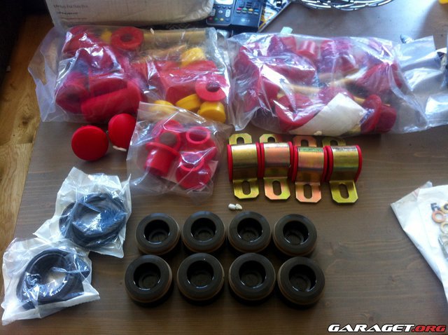

Räddningen är här! Bussningar, nya kolvar och packningar till bromsoken.

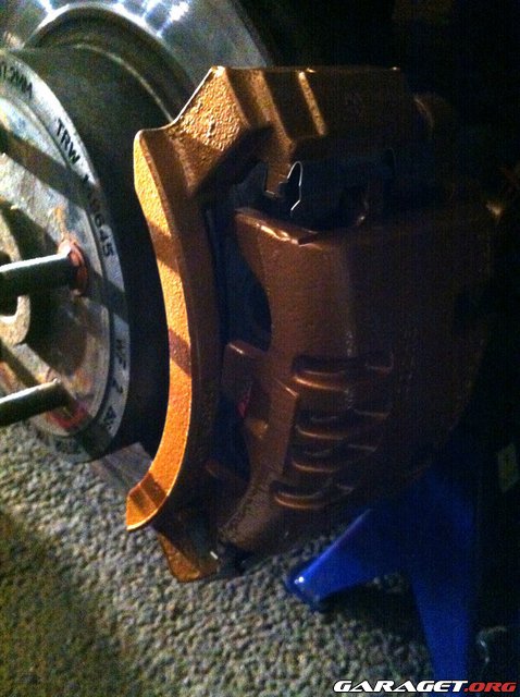

https://www1.garaget.org/gallery/images/169/168702/168702-9f22199f1ebe2cf7a2c18cb35837b779.jpg
Slänger upp lite dagliga uppdateringar på instagram för de som är intresserade. @wonderbear
Till exempel så är nu bilen nere på alla fyra och bromsoken är på plats! :]

Blir ju skitbra detdär - kan dock för lite om V10an för att veta vad du gjort med soppamatningen? Är det en separat matning till varje spridarbrygga utan retursystem? Sitter de ihop alls?
I love being a nobody - because nobody is perfect.
Har inte gjort något med bränslesystemet (Behöver inte göra det, har kapacitet som det är nu till 600-650hk). Bryggorna sitter ihop med en slang under insuget. Finns ingen retur sad
Blir ändring på det längre fram när det blir effektökning. Just nu behöver jag det inte. Mina största planer  på bilen är att bygga en ny bränsletank bakom bakaxeln där reservhjulet sitter. Och i samma vända byta pumpar och sätta på turbos.
