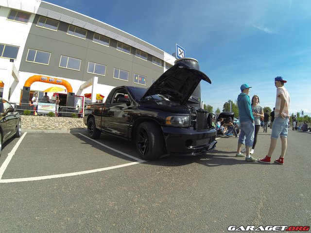

Var länge sedan jag gjorde en uppdatering nu... Någon kanske har sett mig nu när jag fått ut bilen. Varit iväg på två träffar so far. Midnight meet och Monster energy's träff på Trestad center i Trollhättan, samt cruisingen där efter.
Fick pris för bästa Jänke-bil. Priset var 3.75 KG Ahlgrens bilar lustigt nog. Någon som kanske har någon bild att dela med sig av?
https://www1.garaget.org/gallery/images/169/168702/168702-b9e93d43a19b8f321b731279d1a4b58b.jpg
Har väldigt få bilder på mig ifrån cruisingen i Trollhättan. Och i den enda jag har så sitter jag och skäms... fick nämligen kramp i vänsterbenet efter allt kö-körande precis när folk började skrika "Börna!"...
Blev dock många burns där efter, någon som kanske har några bilder?

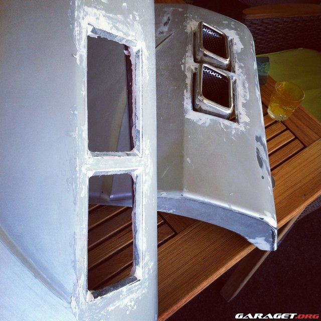

har blivit lite väll slappt nu det senaste neutral Har mestadels kört och bytt lite oljor, här näst blir det kopplingen.
In i mellan solen och ölen fick jag gjort klart grovarbetet med sidokjolarna. Skall runda kanterna lite mer och därefter slipa ner allt för att lackera dem smile
https://www1.garaget.org/gallery/images/169/168702/168702-58e7ee60236b5e422095d8020122dc27.jpg
Material för de nya midpipesen är på väg så hittat en kille som skall bygga böjen åt mig.

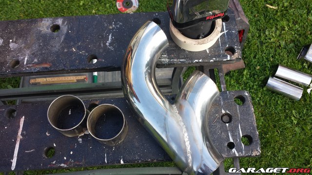

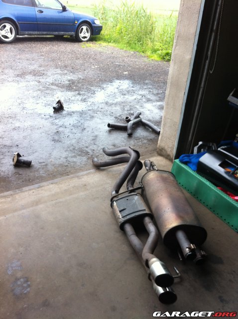

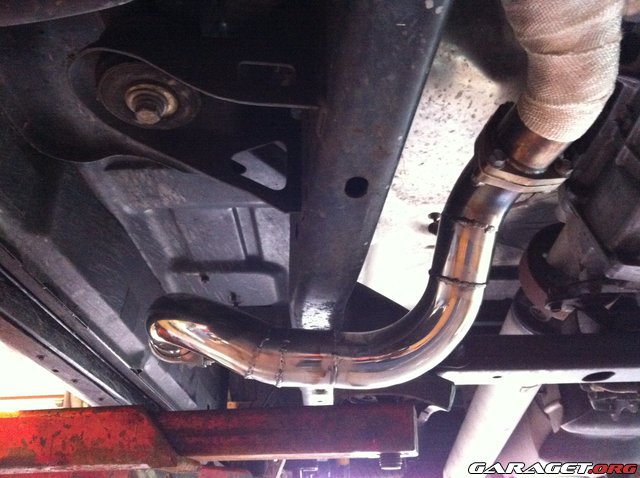

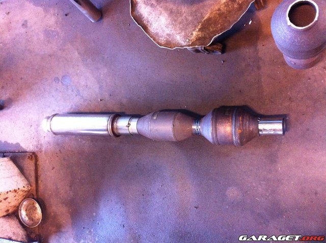

Semester och bilbygge ute i Håby. Fått grym hjälp av Jimmy som svetsat mina side pipes.
Av med gammel skit.
https://www1.garaget.org/gallery/images/169/168702/168702-665df7d0a95f570f9f187149ba9edd02.jpg

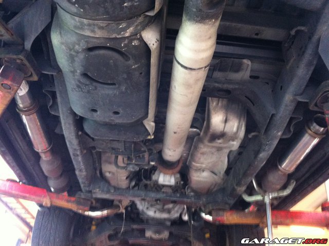

Bygga nytt!
https://www1.garaget.org/gallery/images/169/168702/168702-2ce4b9d787292db7da2e18d041d426db.jpg
Katalysatorerna är tillbaka på sad (for now! smile)

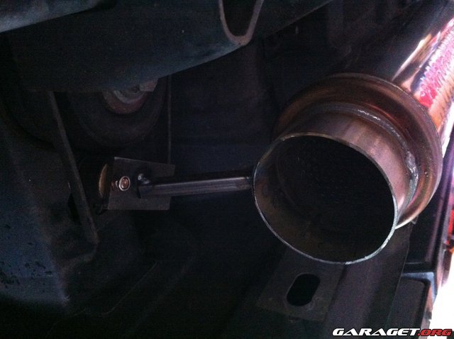

https://www1.garaget.org/gallery/images/169/168702/168702-37be178e9350da7f808e6ba59ce6c245.jpg
https://www1.garaget.org/gallery/images/169/168702/168702-19b0d942dc4d24b6cdd819ca3b1e5812.jpg
https://www1.garaget.org/gallery/images/169/168702/168702-d6a4c744430c1a6d4446a90b28c471ef.jpg

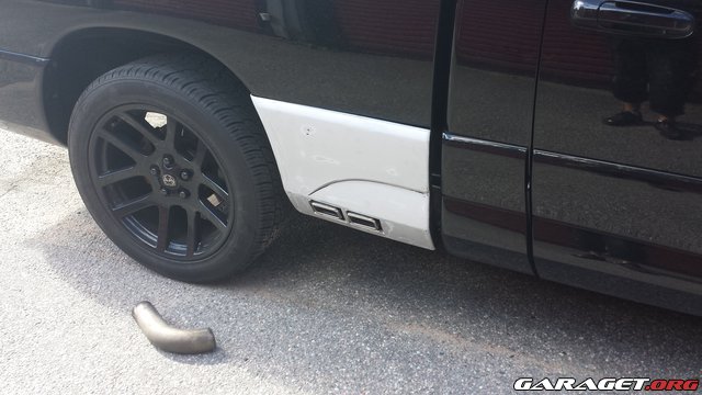

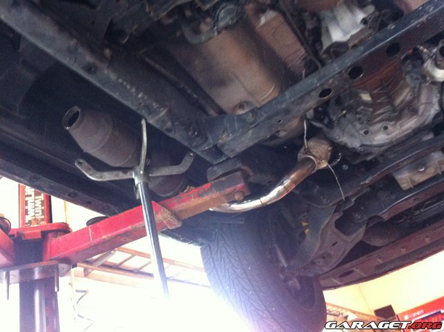

Båda sidorna börjar ta form
https://www1.garaget.org/gallery/images/169/168702/168702-f2af05f23b3f0627b8ae96df082ae874.jpg

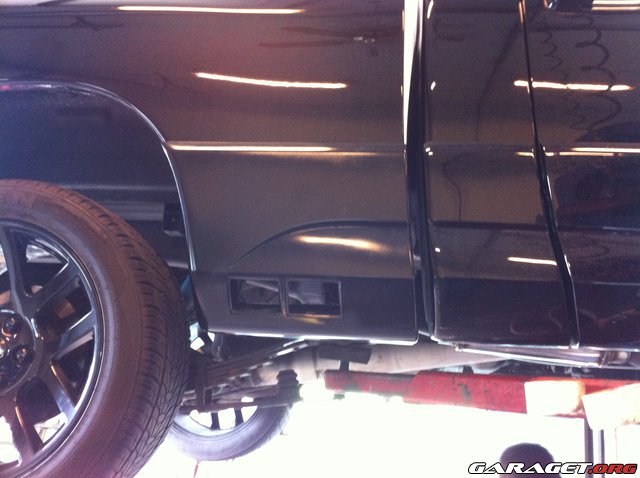

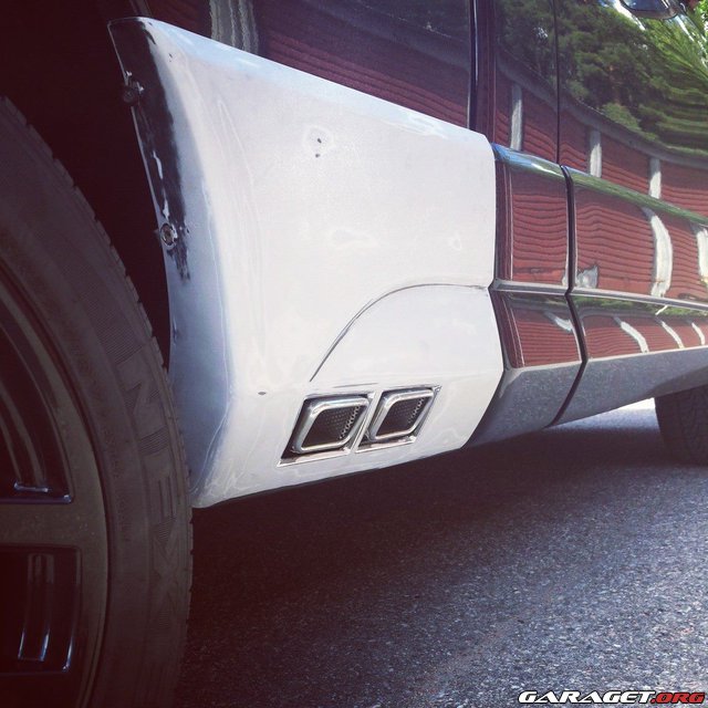

Provmonterade en kjol, kan bli grymt! Lite kvar att bygga tills utblåsen är klara dock.
https://www1.garaget.org/gallery/images/169/168702/168702-47003e91118ed0422343d1c17b5ae9a7.jpg
Bygga krökar till utblåsen samt lackera sidokjolarna så är det nog klart sen.

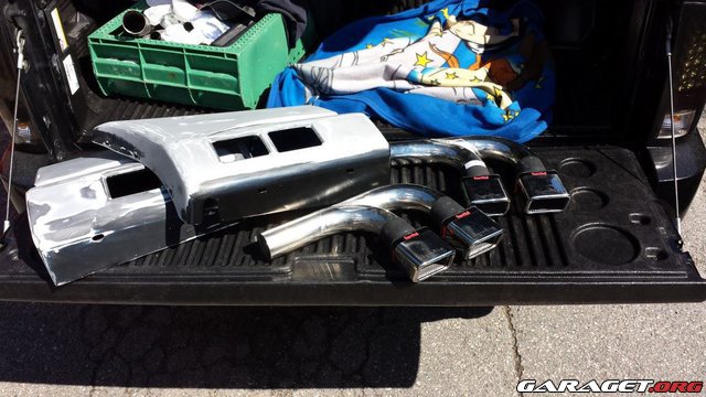

Nu är alla delar klara, nu skall det bara modifieras och lackeras lite.
https://www1.garaget.org/gallery/images/169/168702/168702-279db8e465f11132dc14693faeb37eb7.jpg
https://www1.garaget.org/gallery/images/169/168702/168702-75dd6d0b644c4141ad6de1167b3b5be1.jpg
https://www1.garaget.org/gallery/images/169/168702/168702-49a64da7687430b1d59f2d9a89fbfb82.jpg

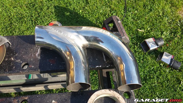

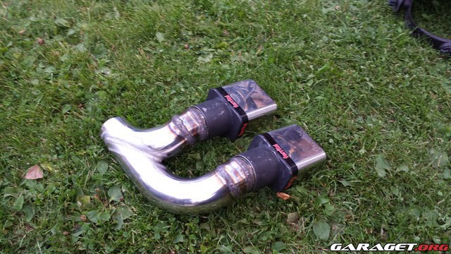

Modifikationerna fortsätter! Hemma hos Wirgart å bygger klart det sista.
https://www1.garaget.org/gallery/images/169/168702/168702-18785b15e8573bc2f8611dda25fec33d.jpg
https://www1.garaget.org/gallery/images/169/168702/168702-2cd16ed4be65c6664af8256e3811bd5b.jpg
https://www1.garaget.org/gallery/images/169/168702/168702-b38a5b2cdc768a3596a4e209a1c564d0.jpg
Gammalt vs nytt big_smile (Fast utan utblåsen)
