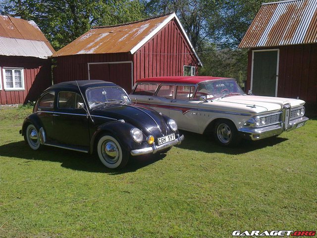

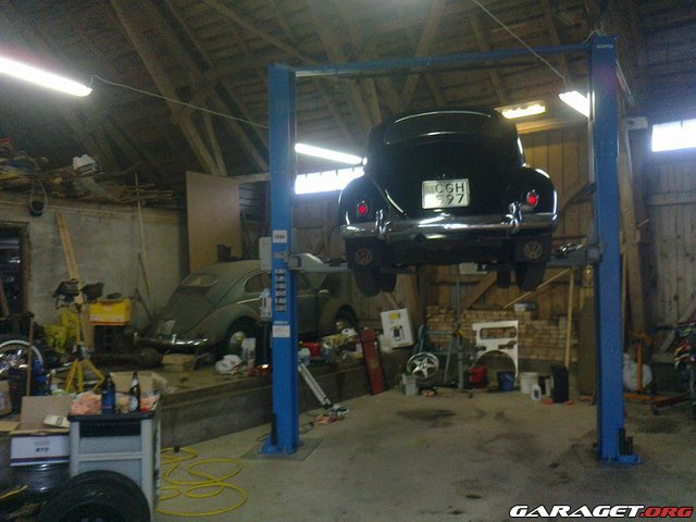

Inte lika täta uppdateringar som tidigare, jag vet roll Men nu har våren slagit till på allvar och vinterns renoveringsbestyr får konkurrens av service på våra övriga rullande hobbyfordon hmm
https://www1.garaget.org/gallery/images/173/172487/172487-872a53253d43a455b75fb4bf4598406f.jpg
Först ut var rundsmörjning av min 60:a
https://www1.garaget.org/gallery/images/173/172487/172487-9154f5fe69fc805f73801b6b2156ce81.jpg
Sedan var det justering av min svågers hemmacabbade VW
https://www1.garaget.org/gallery/images/173/172487/172487-39f266b5d5d2a7b849824f2300f76d69.jpg
Det krävs en hel del tålamod för att få dubbla förgasare att gå rent neutral
https://www1.garaget.org/gallery/images/173/172487/172487-86e6177d8e1fe4314cfa561521d46d62.jpg
Nu är Bubblan klar för sommarens utflykter cool och så fort delarna till Edseln kommit så ska den också vara ’fit for fight’ big_smile
