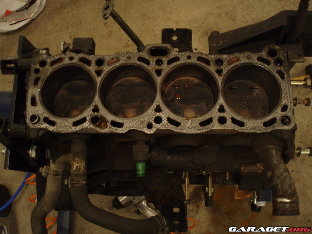

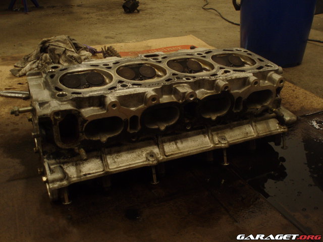

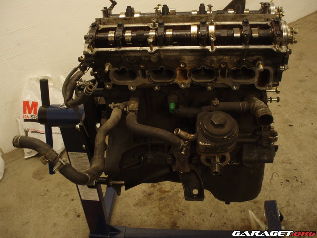

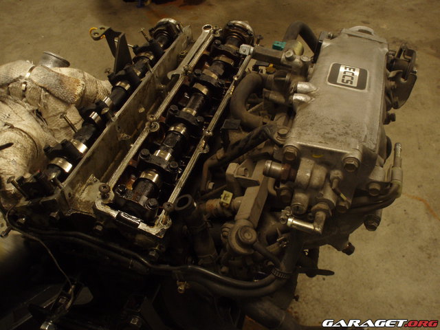

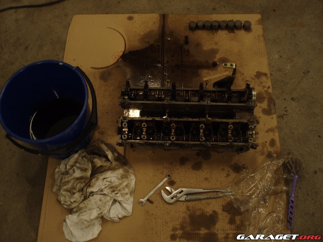

Blivit lite meckande idag också, rensat väck det mesta från motorn. Toppen åker av imorgon..
https://www1.garaget.org/gallery/images/125/124043/124043-2a46e49dbe91895e20865e58db7a2a1a.jpg
https://www1.garaget.org/gallery/images/125/124043/124043-b5a13f600ce04685c26b01bf8875f91e.jpg
https://www1.garaget.org/gallery/images/125/124043/124043-22b246799dc9e9d827e1cffaa6031099.jpg
Kommer fortsättning imorgon! smile

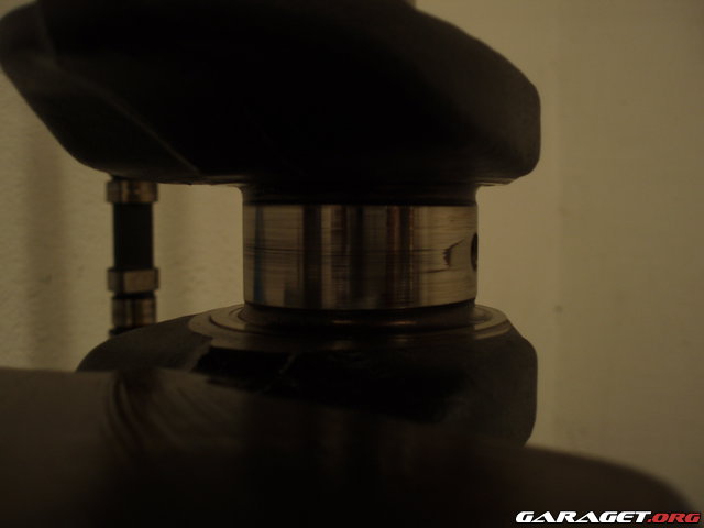

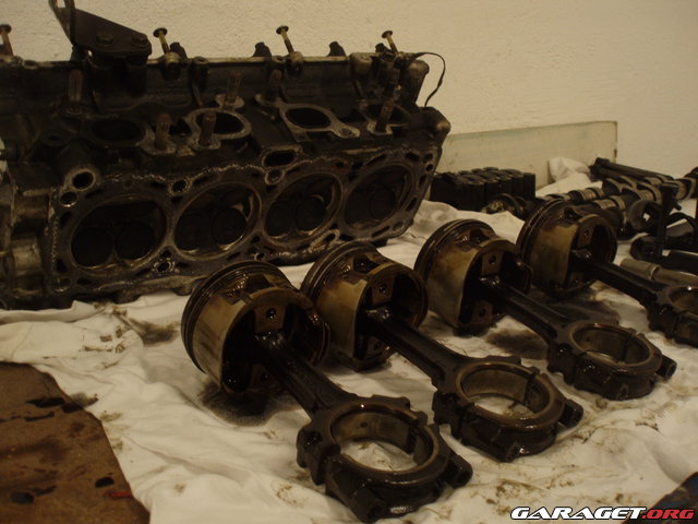

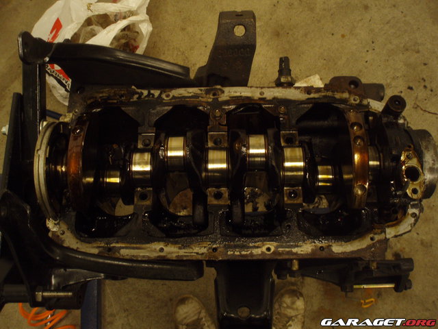

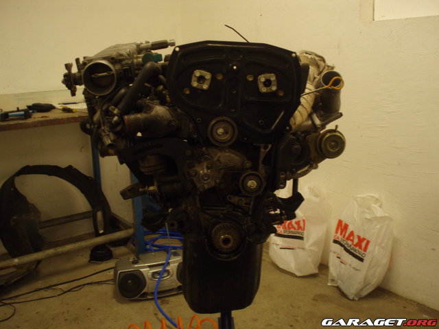

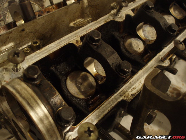

Då var motorn nerplockad! Känns skönt att jag tog beslutet att plocka ner den, vevlagerna på 2:an såg inte bra ut. Fanns även en hel del koks i motorn, fram för allt runt kamaxlarna. Jaja, här kommer lite bilder:
https://www1.garaget.org/gallery/images/125/124043/124043-d72efe5f763558eef4c2004cb3f2b553.jpg
https://www1.garaget.org/gallery/images/125/124043/124043-a501c462d898e050635763a81678df59.jpg
https://www1.garaget.org/gallery/images/125/124043/124043-f953741d77ea6eb3c753b213b1ed1362.jpg
https://www1.garaget.org/gallery/images/125/124043/124043-8e7ffcb4367debae6b975f24522d272d.jpg
Här är vevlagerna på 2:ans cylinder, hade nog inte hållt för den kommande säsongen..

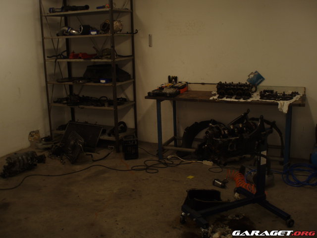

Blev inte mycket gjort idag. Jobbade till 17 sen hade man lite annat o göra, men men...
Tog några bilder i alla fall.
Meckplatsen, ser lite rörigt ut men har börjat få lite bättre ordning nu.

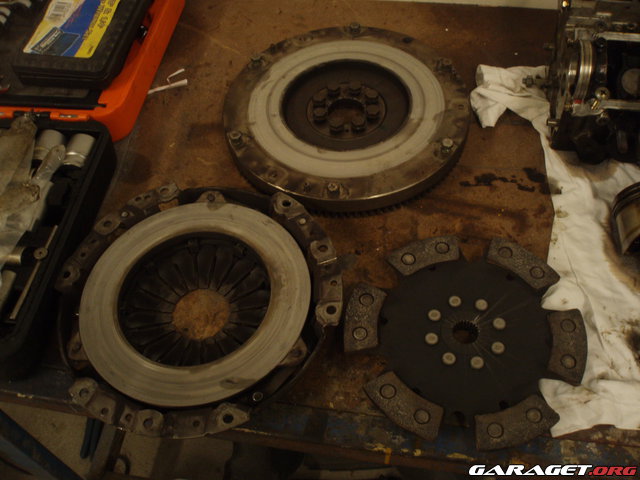

Gamla kopplingen som kommer bytas ut...
https://www1.garaget.org/gallery/images/125/124043/124043-a69ec79f00a05514bb4c146c5f10a6e2.jpg

Lätta svänghjulet?, vad blir det för koppling?
CLASSIFIED
646 Inlägg
21 februari 2012
Nej, det finns där inte pengar till..
http://japspeed.co.uk/Nissan-200SX-S13/ … p-2-1-853/ den kopplingen.

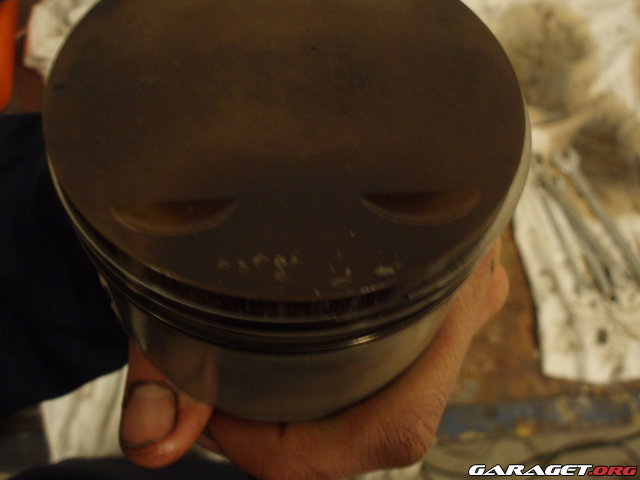

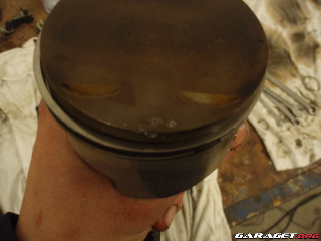

Sen har jag några konstiga hack i 1:ans kolv, förmodligen något skräp som kommit ner i cylindern. Får nog byta denna kolv. hmm
https://www1.garaget.org/gallery/images/125/124043/124043-3dac29a78cd7ff61c52f5f7c0dff72aa.jpg
https://www1.garaget.org/gallery/images/125/124043/124043-6b34d1fec3a81e7fe0e389e44b59927c.jpg
Jaja, ska snart beställa alla delar så det går framåt i alla fall! smile

Ser ut som spikningar, gått magert?
There's no need to fear, UNDERDOG is here!
CLASSIFIED
646 Inlägg
23 februari 2012
Nja, vet inte. Ser ut som det är något hårt som hamnat i cylindern. Har i alla fall aldrig märkt av något, haft steg 2 sen jag köpte bilen och har inte laddat mer än 1bar så det är i så fall tidigare ägare..

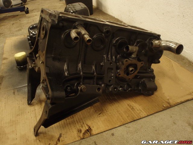

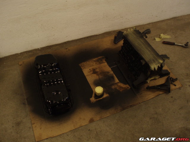

26 februari 2012

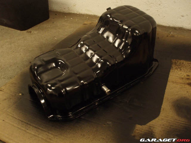

Precis hemkommen från garaget, idag har det mest rengjorts och lackats. Motorblock och sump fick sig några lager svart motorfärg, ville egentligen haft silver men det fanns av någon anledning inte på biltema. Jaja, svart duger fint.
Har nu gjort den första beställningen, som innehöll: Ny oljepump, vevaxeldrev och termostat. Beställde från USA så får se när grejerna anländer. Ska imorgon försöka låna hem lite mätverktyg imorgon så jag vet vilka ringar och lager jag ska beställa. Efter det så ska den bara ihop. smile
