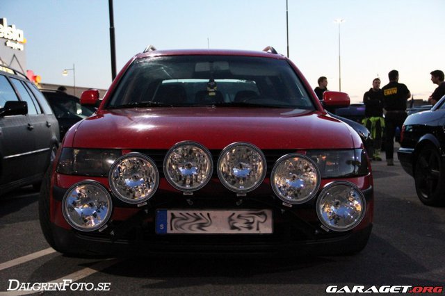

Om jag tänder alla samtidigt så lyser alla en kort stund sedan så slocknar en eller flera då dom inte får tillräckligt med ström med en gng.
Nu vet jag inte om det skiljer mycket mellan olika fabrikat, men de flesta ballaster verkar kunna fungera ända ner till 9-9,5 V inmatningsspänning och så låg spänning ska det inte bli med dina saker även om du skulle tända allting med motorn avslagen. Du borde se över strömförsörjningen till ballasterna, troligen är det dålig kontakt någonstans. smile
Det kan ju vara klena kablar också, då de kräver ganska mycket ström i starten, sedan när några startat finns det ström över till de andra?
Kablaget är ett kablage från xenonkungen. En vanlig reläsats så det borde inte vara ngr problem. När jag startat de 3 övre och skall sätta på de 2 undre så tänder de utan problem. Det är mest om jag skulle sätta på alla fem samtidigt.

patrikke skrev:
1 speedstarter ja, men hur många har frågeställaren på samma kabel?
Har kikat på ett ställe som har 75 W "extreme" ballast, den drar 12,5 A under startögonblicket. Spänningsfallet med samma kabel som i mitt förra inlägg blir 1,56 V om jag räknar på 13 A startström och 5 st ballaster. Rejält spänningsfall, men med motorn igång så ska det ändå funka. Har man även lika lång minuskabel, då får man däremot problem. smile
Hela tiden har jag räknat på 1,5 mm2 kabel för att ta till i underkant, vi får väl hoppas att han inte använder så pass liten area. smile
Till ballasterna är det dubbla kabalar, vet inte om det är 2,5mm lr vad det är. Men 1.5 är det inte. Så små är dom inte tongue

Rocknob skrev:
Blir 4 75w för mig, men två kablar är 30cm och 2 är dryga 1 meter
Är det en eller två ballaster per relä?
Vilka kablar går till ballasterna och vilka går till reläna?
Eftersom du har färdiga reläkit så tycker man ju att det ska räcka till. Det ska funka att tända upp alla fem samtidigt om allting har bra kontakt och att kablarna inte är väldigt långa/klena. smile
Hör med Xenonkungen vad de säger.

Drönirettab skrev:
2 ballaster per relä, de är nog 2,5mm2 överallt.
