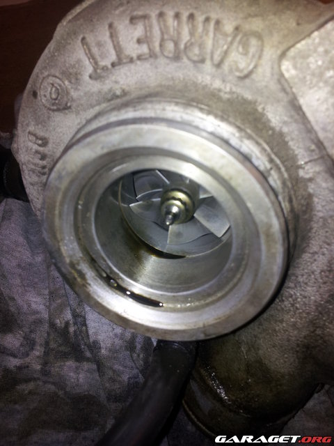

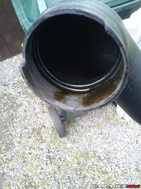

Har nu varit ute o haft loss inloppsröret och känt på impelleraxeln. Där glappade det friskt sad
Var också oljigt i luftslangen från turbo till IC. Så blir till att beställa en ny turbo.

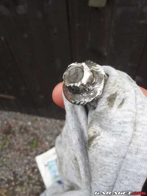

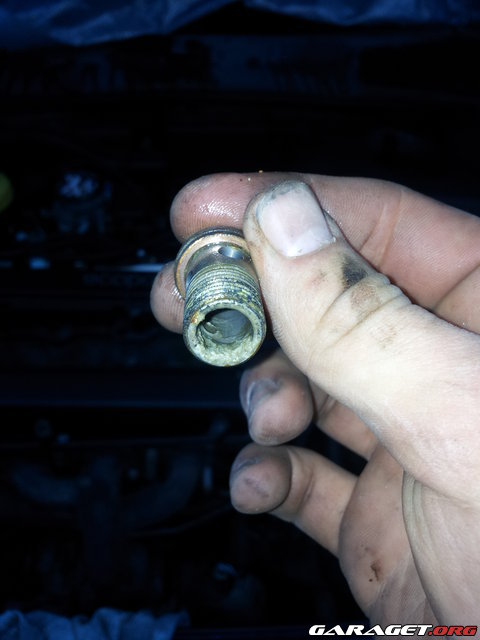

Tänkte jag skulle tappa av oljan, men det ville inte bilen. Så här såg pluggen ut efter den fått sig en omgång:
https://www1.garaget.org/gallery/images/159/158245/158245-18f0bce6ffe461cd104d1caba48c8b9e.jpg

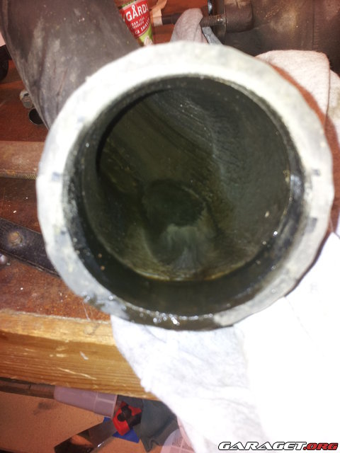

Sen började jag riva ner insugsrören:
https://www1.garaget.org/gallery/images/159/158245/158245-41964d6c760e2a2c578a6febc5350147.jpg
Olja och åter olja överallt sad

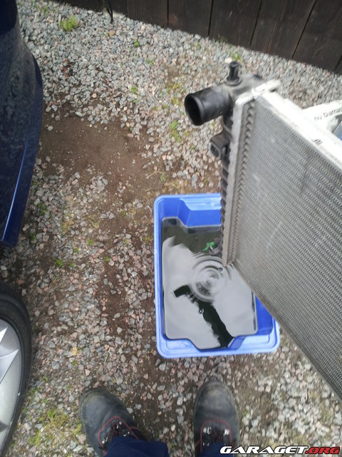

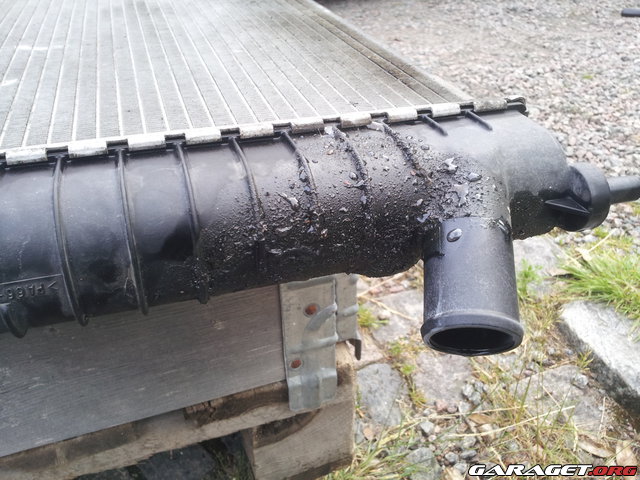

Tömde kylaren, skitigt
https://www1.garaget.org/gallery/images/159/158245/158245-20c1e906c189dc01803e6dbb6792a637.jpg
Trots att det såg ut så här vid slangmynningen var kylaren inte smutsig alls på insidan.

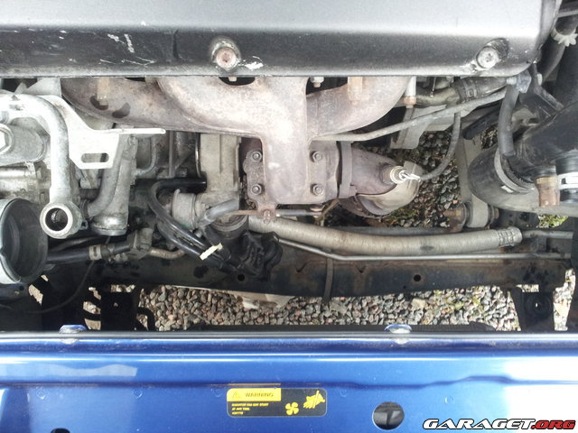

Sen var det bara turbon kvar
https://www1.garaget.org/gallery/images/159/158245/158245-70fab78f7bcfdb70c1402eda511fa0ba.jpg

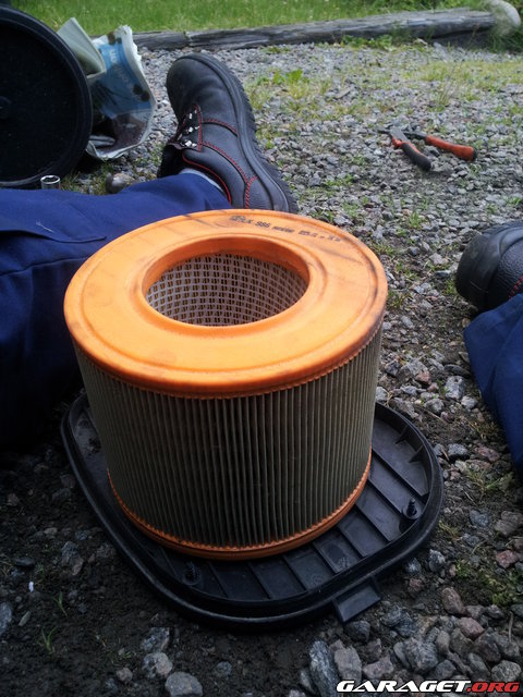

Hade ett förvånansvärt fräscht luftfilter, synd att det inte var sportfilter bara tongue
https://www1.garaget.org/gallery/images/159/158245/158245-b7d56a40ae540921335d55f3174fa1c9.jpg

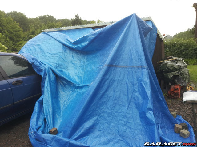

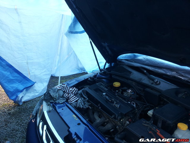

Sen kom ju det jättefina vädret, så när man inte har garage får man vara påhittig tongue
https://www1.garaget.org/gallery/images/159/158245/158245-a02f1120def25c210e3ee5f601fb87b0.jpg
Så här mysigt hade jag det
https://www1.garaget.org/gallery/images/159/158245/158245-099fafac3c0db002524e9d203e8e0a8d.jpg

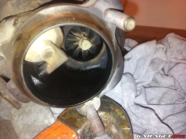

Sen kom ledningarna loss, smutsigt var det in till turbon
https://www1.garaget.org/gallery/images/159/158245/158245-9a6455ee8b6414c0649e07368c0dfe42.jpg
Och där var turbon loss, mer olja såklart
https://www1.garaget.org/gallery/images/159/158245/158245-f4ce1d31e882a8bb45fdcfdc6f0ee301.jpg

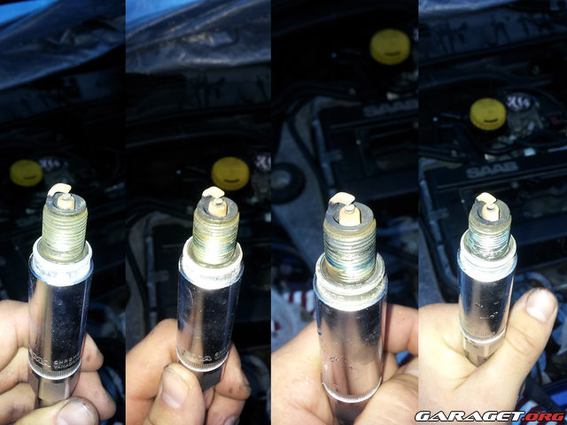

Började sedan plocka ner tändstiften, de ska bytas nu också.
https://www1.garaget.org/gallery/images/159/158245/158245-87375f20f84dca07363cab7a6efa872a.jpg
Såg väl helt ok ut..

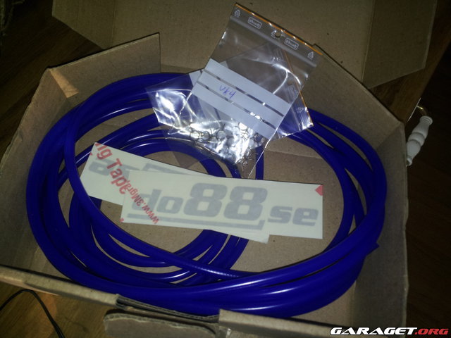

Fick idag hem lite vakuumslang från do88.se smile
https://www1.garaget.org/gallery/images/159/158245/158245-3e6246afd7a4ad9273827f0f79419b71.jpg
Ska åka o hämta min turbo idag, får se om jag orkar börja pilla med det eller om jag väntar till imorgon smile

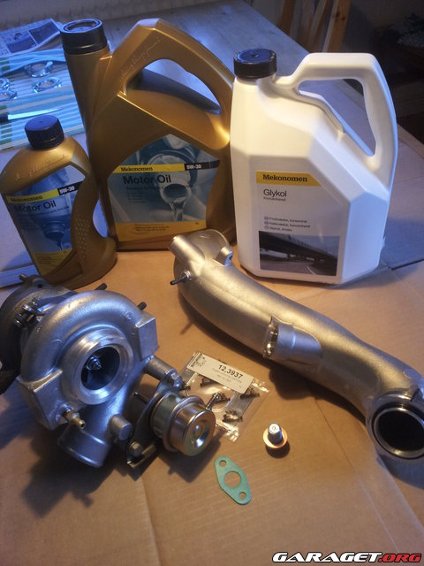

Nu har jag varit en sväng hos Ulf på Turbomeck och hämtat turbo + portad kungscobra smile
https://www1.garaget.org/archive/159/158245/278025/278025-2808369.jpg
Sen iväg till Mekonomen, där dom hade kvällsöppet med 20% rabatt, lagom till jag behövde olja wink
https://www1.garaget.org/gallery/images/159/158245/158245-4d8483fb5c80e558b8683daa272b4702.jpg

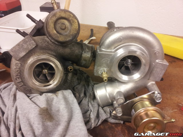

Garret till vänster, Mitsu till höger

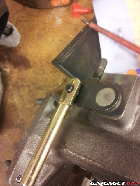

https://www1.garaget.org/gallery/images/159/158245/158245-f47bd59f82fba9a43d539c977d3c97e8.jpg
Spärren som ska sitta där för WG-armen tänkte jag plocka från gamla turbon
https://www1.garaget.org/gallery/images/159/158245/158245-665befbe6f1dbe54dfa3c6e6bffbe9a2.jpg
Dock såg den tyvärr ut så här ^^
https://www1.garaget.org/gallery/images/159/158245/158245-4775433b8e9cb1c72cdb0ab70d5aab13.jpg

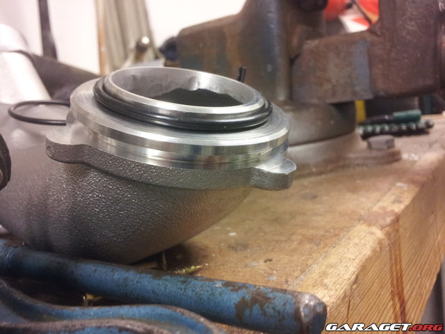

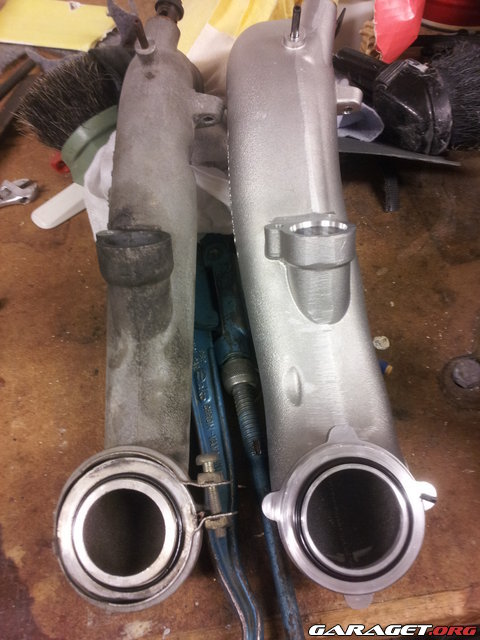

En jämförelsebild på gamla och nya cobran
https://www1.garaget.org/gallery/images/159/158245/158245-86e18cc31d79f24447f2bed3b25dd585.jpg

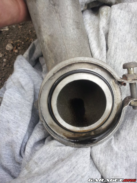

Fick en o-ring av Turbomeck, dock visste vi att det inte var samma dimension som original. Den är lite för tjock, men min gamla o-ring bar blivit lite för stor..
Här är den tjocka:
https://www1.garaget.org/gallery/images/159/158245/158245-7a39a6a8200e965552b1775026f63795.jpg
Och här är den gamla, som glipar lite i nederkant:
https://www1.garaget.org/archive/159/158245/278025/278025-2808330.jpg
Funderar på att använda den tjocka, tror inte det spelar någon roll smile
