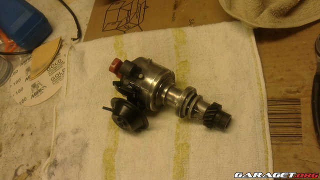

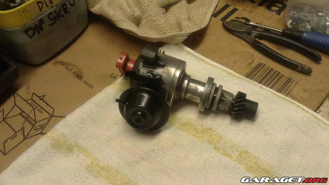

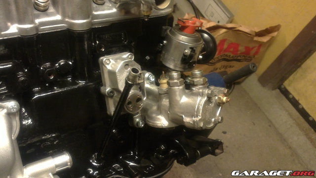

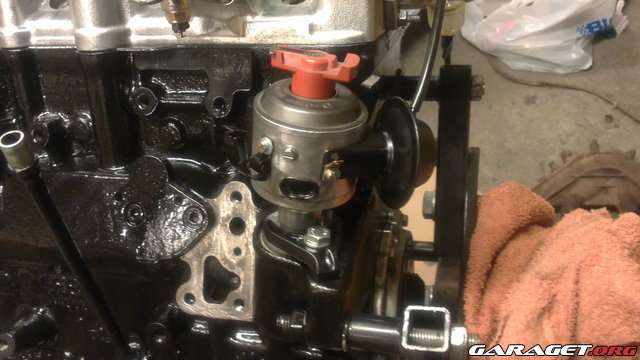

Har snyggat till fördelaren lite
https://www1.garaget.org/gallery/images/42/41777/41777-df1cfe8f676e6a3a6f01cdd1c8b7d0a3.jpg
https://www1.garaget.org/gallery/images/42/41777/41777-02385f5ef589a6ab967a5fd0c16d2c0c.jpg

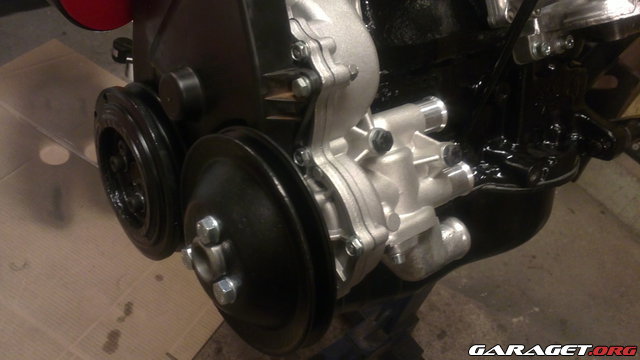

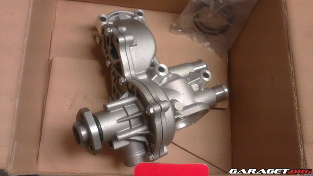

Ny pump
https://www1.garaget.org/gallery/images/42/41777/41777-ee005107a9eb462bb240d0ae737df6ab.jpg

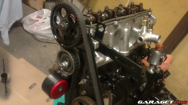

Kamremmen äntligen på. Har pulat dit generatorfäste och lyftögla också.
https://www1.garaget.org/gallery/images/42/41777/41777-c708b7f0072b884f63c776176309b668.jpg

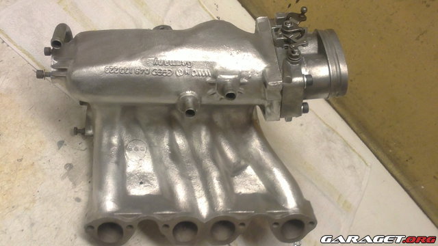

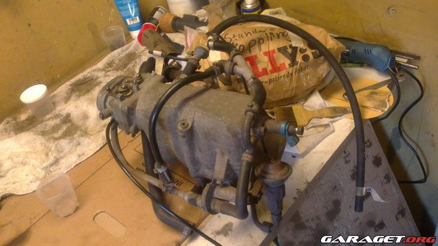

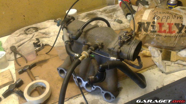

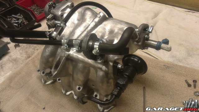

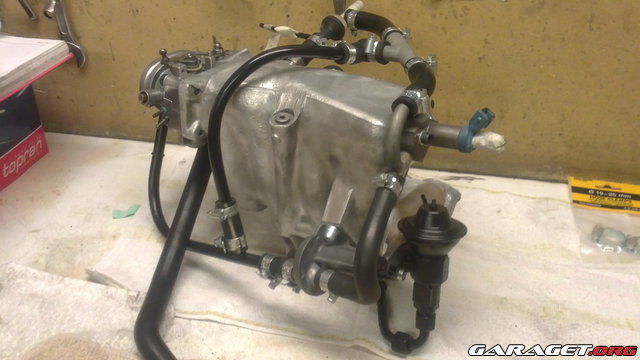

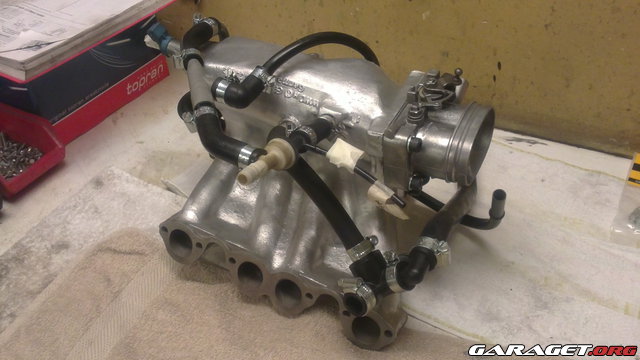

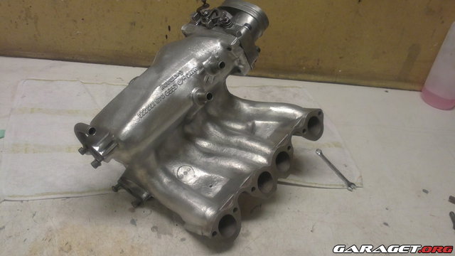

Insuget färdigt
https://www1.garaget.org/gallery/images/42/41777/41777-4f2616036683d8328845c1ac23e35178.jpg
https://www1.garaget.org/gallery/images/42/41777/41777-318b3f3af8eefdba3e268a31164e96cb.jpg
Lite före och efterbilder med slangar och allt på. Har använt bumpershine på slangarna.
Före
https://www1.garaget.org/gallery/images/42/41777/41777-6056484db18833df7a4f6431a0b6b045.jpg
https://www1.garaget.org/gallery/images/42/41777/41777-aef83533f3b9a87bf8376891bbecfa8a.jpg
Efter
https://www1.garaget.org/gallery/images/42/41777/41777-e02ef68db1ccbe1c77587993c4a79c42.jpg
https://www1.garaget.org/gallery/images/42/41777/41777-0b1840171cb59b81c78866758985b92e.jpg
https://www1.garaget.org/gallery/images/42/41777/41777-9237b3fd7decdf63ae949063157f0cae.jpg
Mycket nöjd med resultatet. Får se om det håller sig fint.

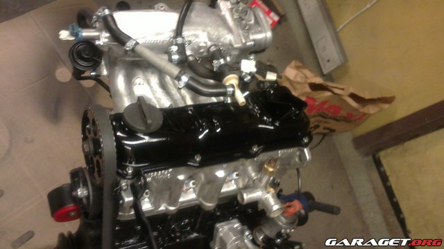

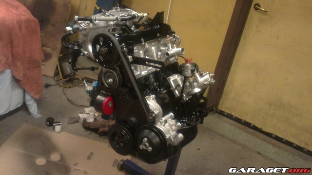

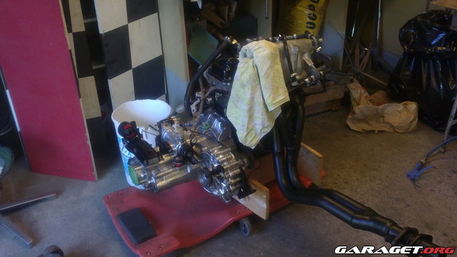

Har en helbild på motorn
https://www1.garaget.org/gallery/images/42/41777/41777-7c7a30c58c215c78470c77813ae33f1b.jpg
https://www1.garaget.org/gallery/images/42/41777/41777-3ab1f7f069fd15543633ecabdd58d16a.jpg
https://www1.garaget.org/gallery/images/42/41777/41777-f4263874ac8c2fb9196c30d4b7524d9a.jpg
https://www1.garaget.org/gallery/images/42/41777/41777-e5e2f69726281c53bc196776b6558b08.jpg
https://www1.garaget.org/gallery/images/42/41777/41777-f1b92b2b27f7aace2c2cc065445bd3ce.jpg

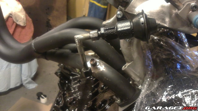

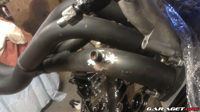

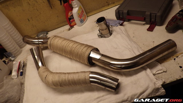

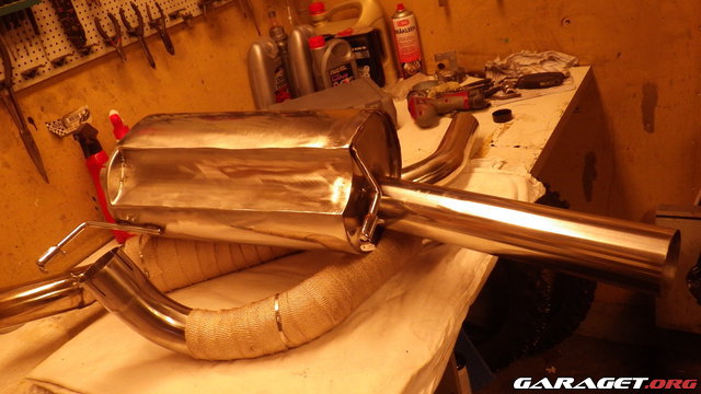

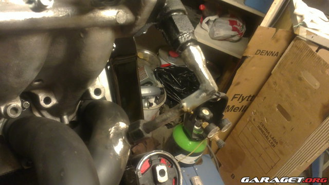

Eftersom jag inte vill ha problem på besiktningen med denna motorn så behåller jag EGR men måste göra ett nytt rör ner till grenröret och svetsa det en ny anslutning där.
Har tagit anslutningen från gamla grenröret och kortat av lite och sågat till rörstumpar som ska svetsas ihop till ett nytt rör emellan ventil och grenrör.
https://www1.garaget.org/gallery/images/42/41777/41777-d8294a57e11d1a7a47196dc5c13c5533.jpg
Svetsat dit anslutningen från gamla röret.
https://www1.garaget.org/gallery/images/42/41777/41777-d44dfd0fbbc3a097d5df21d1825571c0.jpg
Passa in rören mot varandra
https://www1.garaget.org/gallery/images/42/41777/41777-1ba8b6bb790d72112e95631ccb9082b9.jpg
Och svetsa ihop. Blev sedan målat med värmebeständig färg.
https://www1.garaget.org/gallery/images/42/41777/41777-1f6896cfb402858eacf3ac3736cb2a8f.jpg

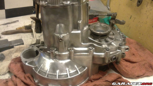

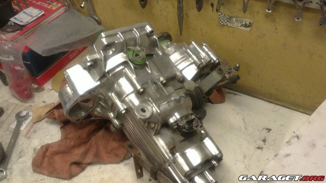

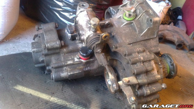

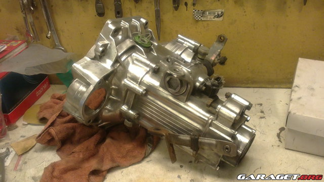

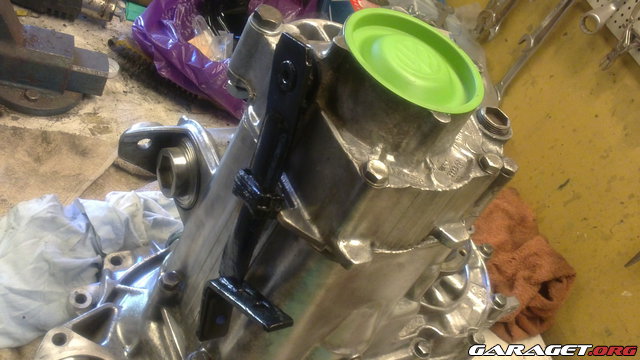

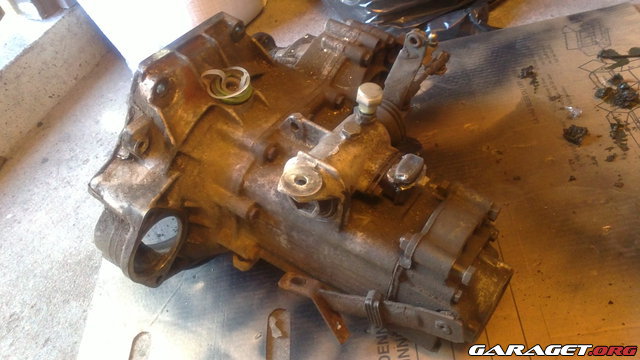

Kände att växellådan behövde fixas till. Va inte vacker.
https://www1.garaget.org/gallery/images/42/41777/41777-f78f6169f326a7cdd304c64106f4ffc8.jpg
https://www1.garaget.org/gallery/images/42/41777/41777-b1318376eb84c04007a9a377d316ebd3.jpg
Pluggat hål och tätat känsliga delar med plast.
Ungefär så här ser det ut nu efter Massor av högtryckstvättande och nån vända med stålborste på slipmaskin.
Ska måla lite detaljer men det får ni se nästa gång.

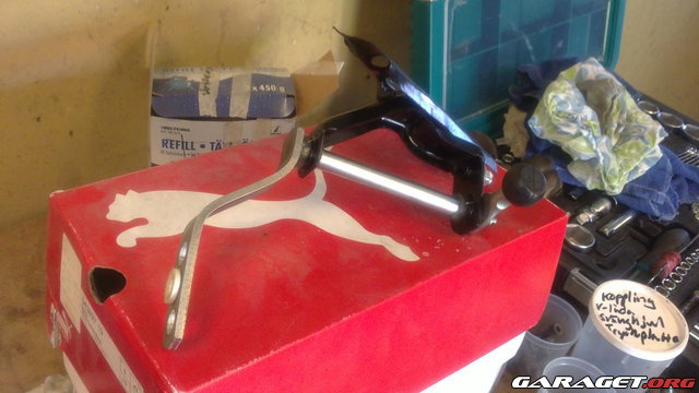

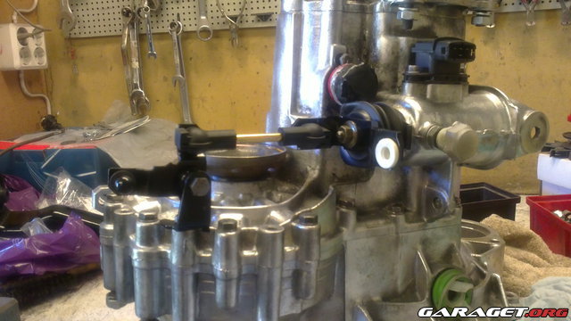

Petade i ett nytt urtrampningslager och nya växelväljarsaker.
https://www1.garaget.org/gallery/images/42/41777/41777-ca0647186a6a32c9faef428c4fd506b2.jpg
https://www1.garaget.org/gallery/images/42/41777/41777-507900228ba37f4db00242ea46b5b94e.jpg

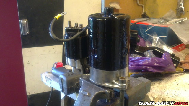

Startmotor har snyggats till
https://www1.garaget.org/gallery/images/42/41777/41777-96d1251c45e99fb71ef1ab59bfffb19b.jpg

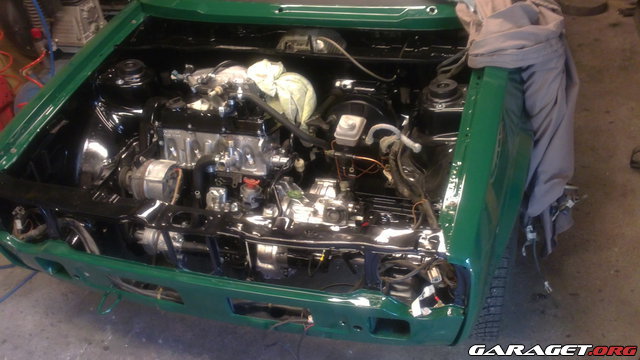

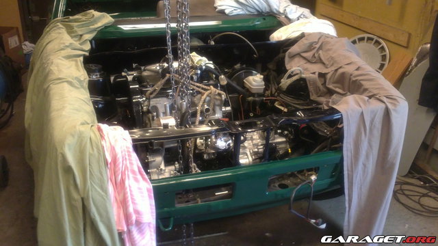

Äntligen dags att hissa i motor och låda. Kopplingen blev orginal med bättre begagnad sachslamell
https://www1.garaget.org/gallery/images/42/41777/41777-1ef654412539a44152173b12e010d3b5.jpg
Efter lite hissande upp och ner
https://www1.garaget.org/gallery/images/42/41777/41777-246dd37d8db6bca3fdd76d08f347fb61.jpg
Skönt att äntligen ha fått dit den
https://www1.garaget.org/gallery/images/42/41777/41777-c98b5ce5f95238922083e5aac39206c4.jpg

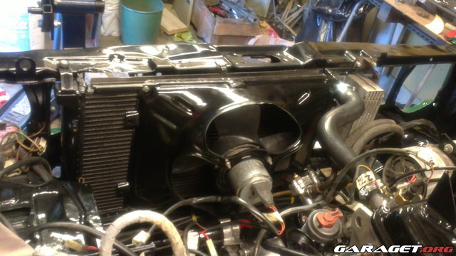

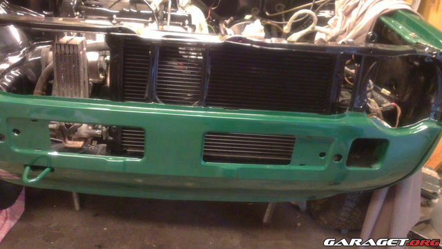

Kylare och oljekyl på plats
https://www1.garaget.org/gallery/images/42/41777/41777-256aa9c42861fc01c1ea810bfd37ef8b.jpg
https://www1.garaget.org/gallery/images/42/41777/41777-e8063273576739245b8a6e0f5e193d8a.jpg

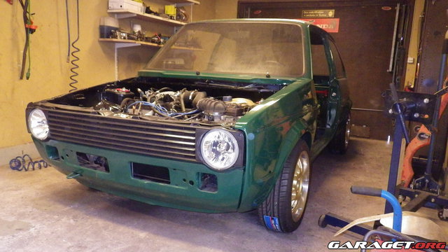

Bilen är hur som helst "klar" och resultatet kommer här.
Kommer lägga upp de bilder jag har och det som känns viktigast.

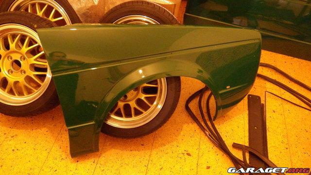

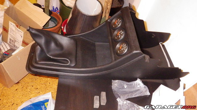

https://www1.garaget.org/gallery/images/42/41777/41777-db0e20787355ae56fa25a66bc1be9ffb.jpg

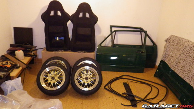

Nya däck och fälgar

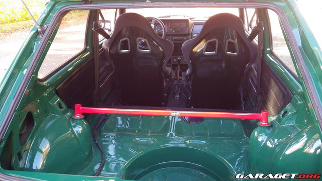

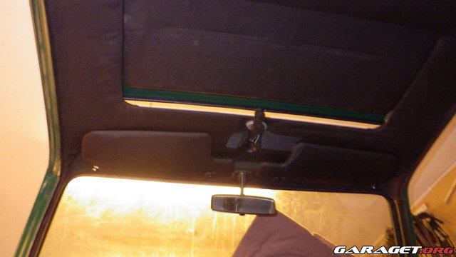

Innertaket var helt klart en utmaning. Tog nog 4-5 dagar innan det var klart.
https://www1.garaget.org/gallery/images/42/41777/41777-8354d3f1c231c208a0f4946a3f977b75.jpg
https://www1.garaget.org/gallery/images/42/41777/41777-ee0d5db4986b157ec20655caaef448ba.jpg
https://www1.garaget.org/gallery/images/42/41777/41777-542839919e3f30db0f7bd245e20c133a.jpg
https://www1.garaget.org/gallery/images/42/41777/41777-4a89aa3ffbb55d5fd9b138b51fe8cbc1.jpg

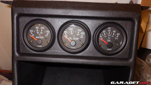

VDO-kopior från Usa

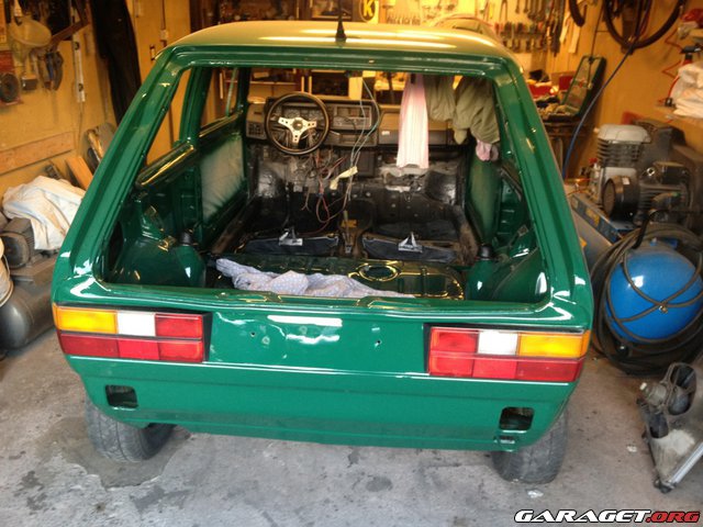

Många timmar och kronor blev det till slut av denna lilla rostlagning men blev ju helt ok.
Har planer på ett motorbyte samt lacka motorutrymme men får se när det blir.
Audi 80 med en 3A motor är inköpt och ska donera block som gått endast 19000 mil. Får se när tid och pengar finns att bygga motor.
