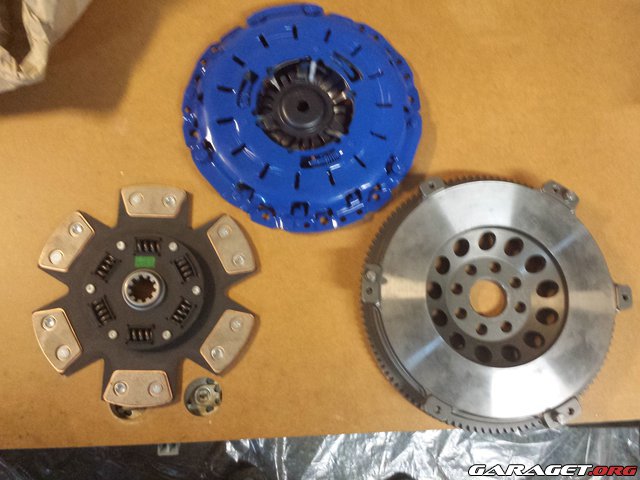

Här är en bild på den nya kopplingen som ska i bilen.  cool
Fortfarande fel svänghjul med det ser ju likadant ut så, vem bryr sig.. tongue
Till kittet tillhör även urtrampningslager och stödlager.

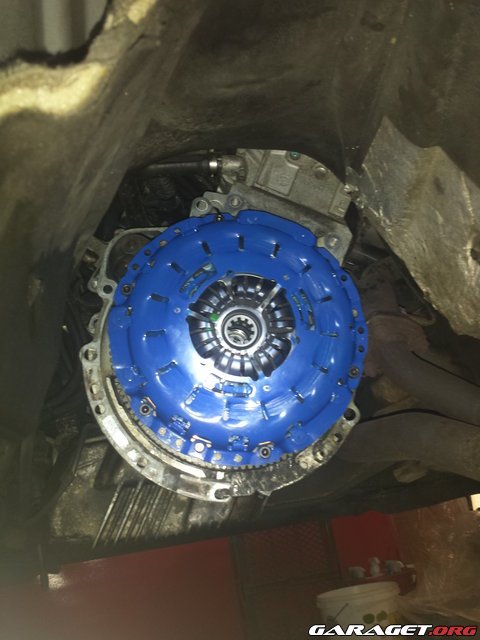

Då är första dagen av monteringen avklarad. Blev bara en halv dag då jag hade tenta på förmiddagen.
Bilen är nu hopsatt men står på pallarna fortfarande..
När allt var "klart" så startade vi bilen och direkt kom ett skrikande ljud som bara kan beskrivas som
"rem-gnissel". Dock så misstänker vi att det är nåt med kopplingen.. mad sad sad
Ett annat fel som är kvar är att det är luft i systemet då vi tog bort CD ventilen.
Imorgon så ska vi lufta, sen så ska bilen ner på backen och rullas ut så vi kan felsöka oljudet...

NU är bilen hel och körbar!! lol cool
Som sagt så började vi med att lufta bromsarna. Därefter så ställde vi ner bilen och rullade ut den.
När vi startade så märkte vi att det bara var rem-gnissel. Anledningen till att vi inte hörde vad det var, var för att vi var i ett ganska litet garage med stängda dörrar så ljudet sprider ju sig i hela garaget.
Tur att man slapp plocka sönder bilen igen... smile
Med det åtgärdat så var det bara att tuta och köra!
Det kommer nog ta ett tag för mig att vänja mig vid den nya sinter-kopplingen. Slaget som man använder
i pedalen är typ 2 cm. Sen gillar inte sinterlamellen att man smyger upp kopplingen.. roll
Den är mkt rappare vid torrgasning nu när svänghjul och koppling är lättare också! smile
Jag är med andra ord väldigt nöjd med hur det blev! big_smile
