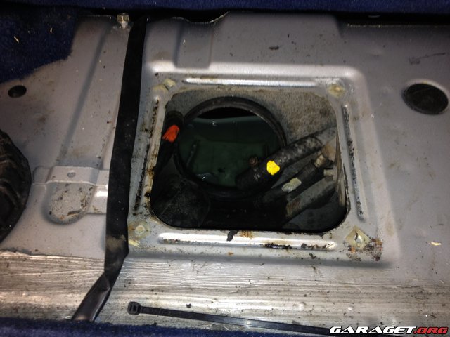

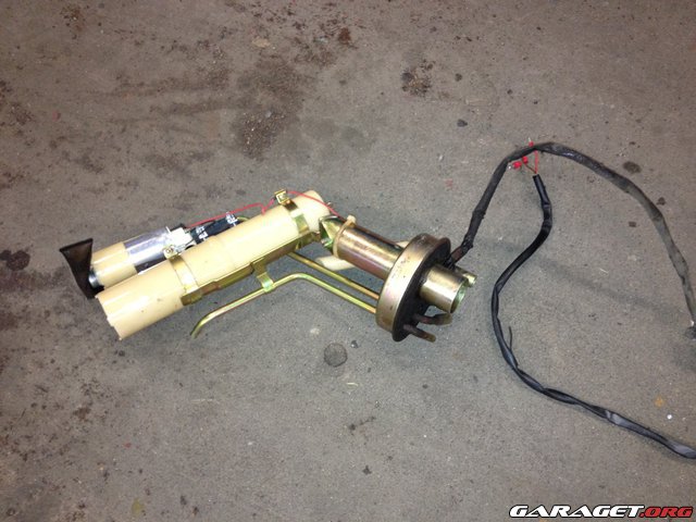

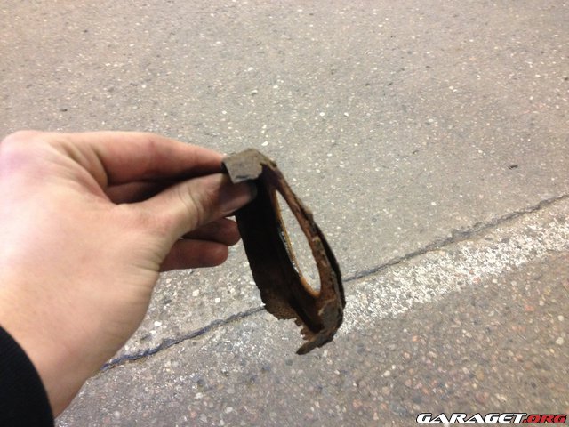

Byte av tankarmatur
Nya armaturen
https://www1.garaget.org/gallery/images/123/122449/122449-a64cfb5ce7d6fc4ddb553c584b9d32a4.jpg

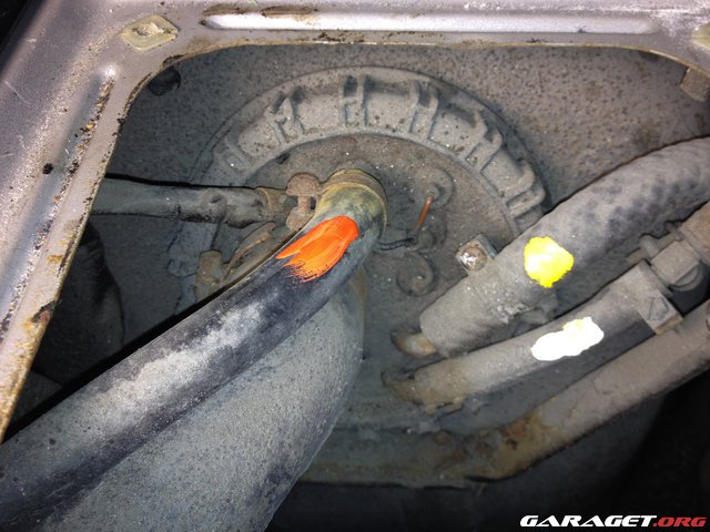

Lite rost finns det också! Märkte slangarna med lite färg, mycket lättare att hålla koll på vart dom ska sitta.
https://www1.garaget.org/gallery/images/123/122449/122449-d9e0f9bc3280492cb80263e7fd6796e8.jpg
Då var den urtagen, alla slangklämmer kunde jag skruva ur med lite rostlösare. Då slapp jag alla dom problemen iaf med att få bort dom smile
https://www1.garaget.org/gallery/images/123/122449/122449-e1bcf5d1241e43fa2a077e77a092da50.jpg
Den gamla armaturen. Det konstiga med denna är att flotören fungerar när man vänder upp och ner på den. Men den funkar fan inte till mätaren hmm
https://www1.garaget.org/gallery/images/123/122449/122449-2a770a6f2f9ed9e7f7daa9702f263df4.jpg

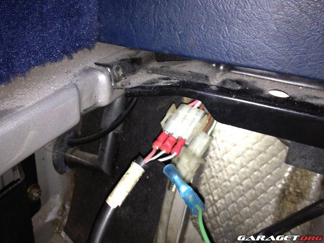

Den nya monterad med fräsha slangklämmor smile Nya bränsleslangar inköpta då det var raka anslutningar på denna och böjda på den gamla, och inköpt ett kopparrör som skarvrör till ena ledningen.
https://www1.garaget.org/gallery/images/123/122449/122449-427b526e9b1295096ec10055ec43dc78.jpg
Inkopplat och jordat i karossen.
https://www1.garaget.org/gallery/images/123/122449/122449-fbf3601e5a547cae164ffa1b5f613020.jpg
Walla, Tror att nivån skall stämma nu, Får köra den till soppatorsk så märker jag vad mätaren visar. Den kan ju visa fel om armaturen har kommit lite snett men det återstår att se.

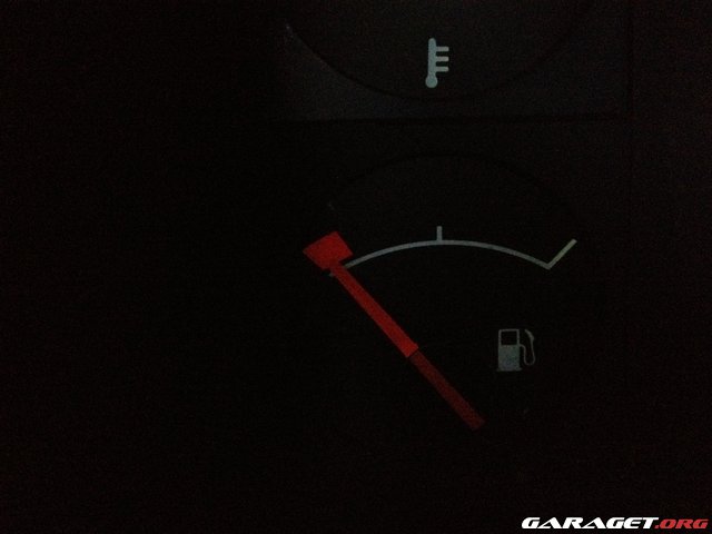

#230

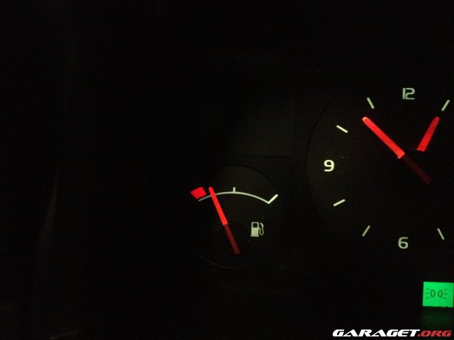

Att man aldrig får vara nöjd!!!
Mätaren visade halv tank tidigare idag, så tankar jag bilen full och så går mätaren ner på rött?
kört en sträcka på 25 mil idag och den har inte flyttat sig en millimeter sad
https://www1.garaget.org/gallery/images/123/122449/122449-38eea4bd75948f039d494baad652869e.jpg
Bara att plocka ur den igen och se vad jag har gjort för fel.
Senast redigerat av Chrrille (5 maj 2012)
Projekt: Volvo 740 GLE. Helrenovering/Originalprojekt 1986 - USA-stuk
http://www.garaget.org/forum/viewtopic.php?id=239569
1 011 Inlägg
6 maj 2012
#231
Felsökt hela skiten nu, men inget hjälper.
Mätte armaturen och den visade 127 ohm och det är strax under halv tank (Bör stämma) så den funkar.
Plockat ut armaturen och kollat så den satt riktigt i tanken och det gjorde den.
Satte i den gamla armaturen och nivån visade den samma.
Provat med ett annat mätarhus och där också samma nivå.
Fattar inte vad felet kan vara, Har jag armaturen löst i handen (Inkopplad) och vänder den upp och ner så flyttar sig mätaren precis som den ska.
Någon som skulle kunna veta vad det kan vara, Får la åka till volvo å höra annars.

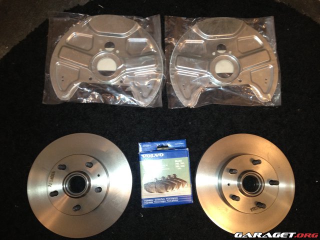

Nya delar som ska monteras idag!
https://www1.garaget.org/gallery/images/123/122449/122449-43ef4d07c9a57a765ea31bfe3158455e.jpg
Skivor med nav
Belägg
Sköldar

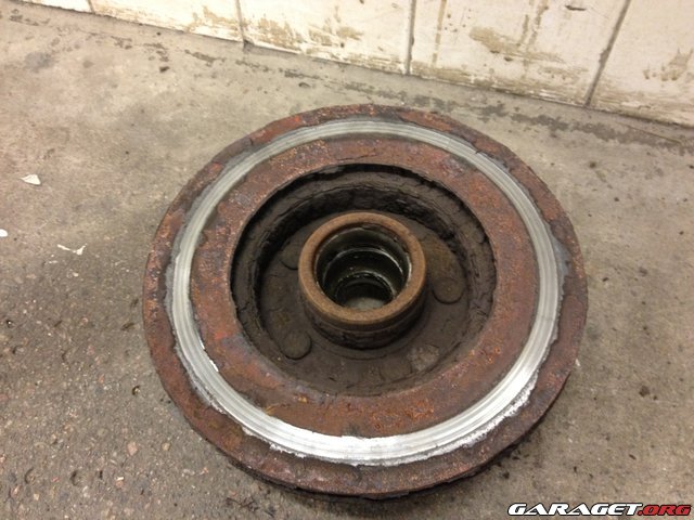

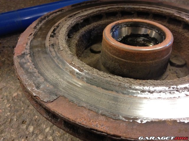

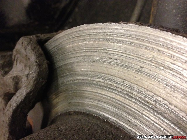

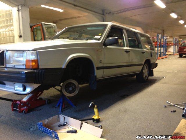

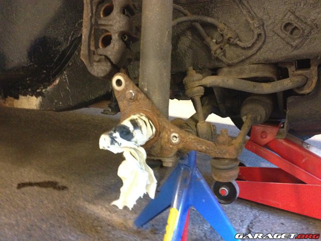

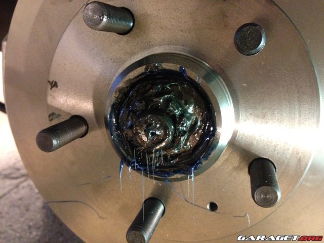

Bromsbyte fram.
Rätt sletna skivor fram.
https://www1.garaget.org/gallery/images/123/122449/122449-d594a5ef06a94f575b8e67a3904dafd2.jpg
Ingen glans här inte.
https://www1.garaget.org/gallery/images/123/122449/122449-b237104540078bdb19cface3d0971022.jpg

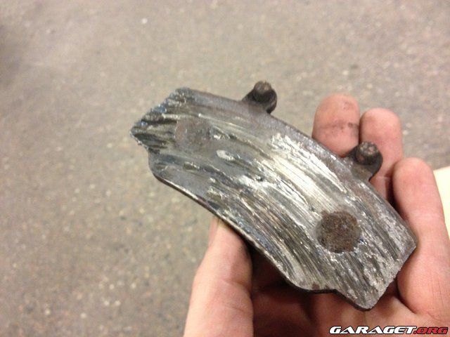

Beläggen var ju inte så bra hmm För dålig uppmärksamhet från min sida.
https://www1.garaget.org/gallery/images/123/122449/122449-54b99e6ae110d3c30a3908b8a0f742f3.jpg
Undrar om dom har tagit i huvudtaget? :S
https://www1.garaget.org/gallery/images/123/122449/122449-e0dd70827d777acc6dea96d6a4c1cca3.jpg

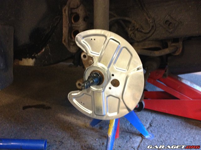

Det som var kvar av den gamla bromsskölden.
https://www1.garaget.org/gallery/images/123/122449/122449-1e0b9e7ad8d2dc0fe33aa516a1dc3963.jpg
https://www1.garaget.org/gallery/images/123/122449/122449-c9e7de3bf8fce7059ca21d34d3267e1d.jpg

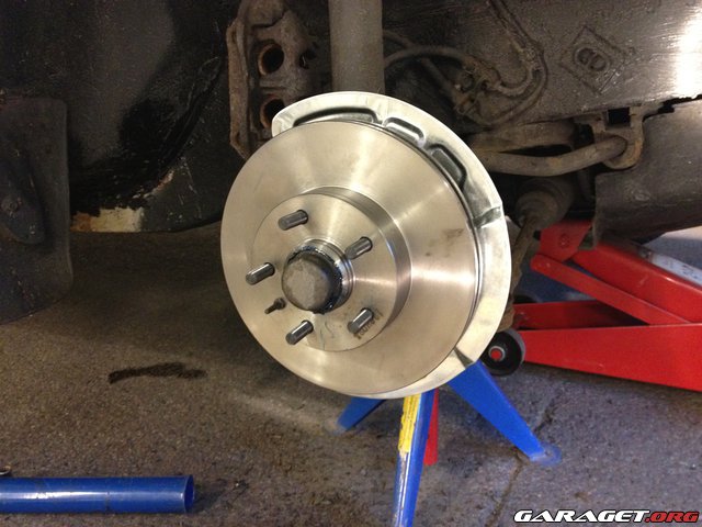

Ny bromssköld höger fram
https://www1.garaget.org/gallery/images/123/122449/122449-c4d0602a102de53eb6f51805aa93a26e.jpg
Och skivan. bara oken kvar nu, men innan dom sätts på ska dom fräschas till lite, men lite färg även smile
https://www1.garaget.org/gallery/images/123/122449/122449-8e611ba424cbbf289b167ac0a7f576ff.jpg

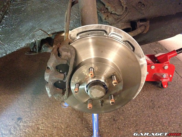

Bromsskiva vänster fram.
https://www1.garaget.org/gallery/images/123/122449/122449-18948958e9d9736a5d34849407c8d3f2.jpg
Bromssköld även här
https://www1.garaget.org/gallery/images/123/122449/122449-c2cedfea76fe5c1668dd1830d8844843.jpg
Mycket fett & klabb, Precis som det ska va.
https://www1.garaget.org/gallery/images/123/122449/122449-fcb819ad45a77fe94a755bdf837413d2.jpg
Klart! Nu ska bara oket göras rent ordentligt och sedan målas.
https://www1.garaget.org/gallery/images/123/122449/122449-003dcdec364d0a6cd465825e2bec1ac0.jpg
Väldig skillnad på bromsarna, nu behöver man inte trampa pedalen i bott för att stanna smile

Haha.. Den gamla skivan var det inte mycket med.
33 Inlägg
17 maj 2012
#239
funkade oken som dem skulle verkar ha tagit dåligt tongue
