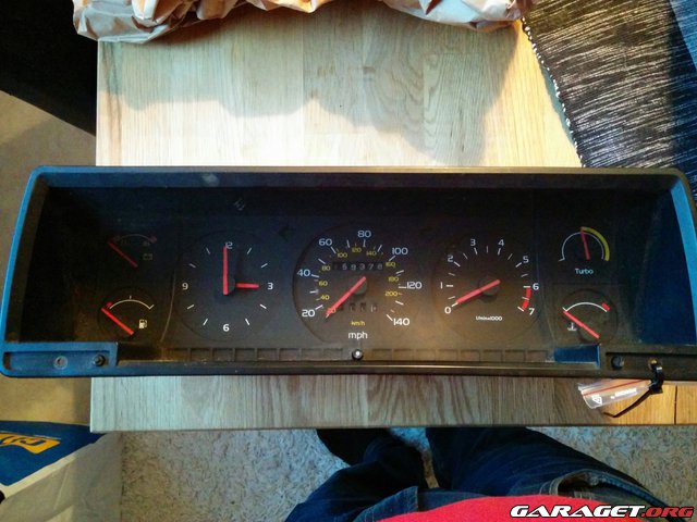

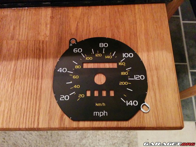

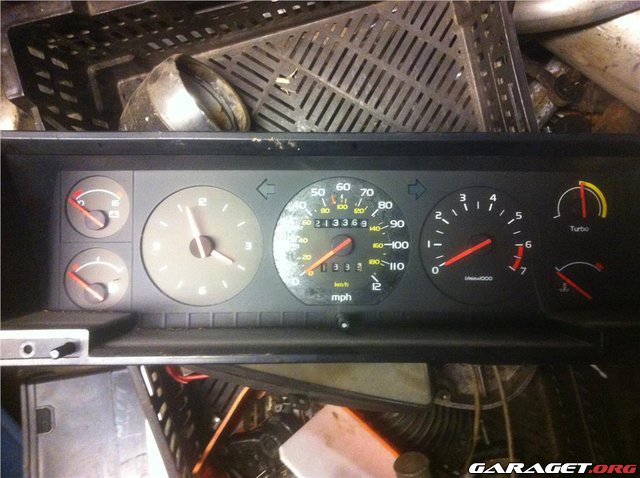

Huset jag köpte är från en Turbo. Turbomätare + Voltmätare i det. (Och NEJ det är inte den från Tradera) smile
Den på som finns på Tradera nu tror jag inte är äkta. För kollar man noga så ser man att det ser ut som en plastfilm som är monterad på hastighetsmätaren och kollar man noga  på 120 MPH så står det bara 12. Nollan saknas där.
Lägger in en bild från en tidigare update när jag köpte fel mätare så ser du skillnaden.
https://www1.garaget.org/gallery/images/123/122449/122449-b36564f7a79e90851fbab2410d0e8095.jpg
Och den från tradera. Här ser man ju tydligt plastfilmen som är påklistrad.
https://www1.garaget.org/gallery/images/123/122449/122449-3b71147c7b898dd5f65834dcc7f75aac.jpg
Man ser ju skillnaden direkt.
Senast redigerat av Chrrille (10 januari 2014)

Ja jag tyckte att den såg lite skum ut yikes
Turbo och Volt, något du ska sälja? smile

Ja det ser ut som en plastfilm. Men vart kommer dom gula siffrorna från?

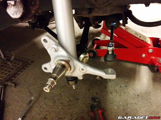

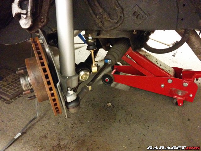

Högersidan monterad.
https://www1.garaget.org/gallery/images/123/122449/122449-4c6ff18f3986f44c804f6dd40f48b243.jpg
Nytt och fräscht big_smile
https://www1.garaget.org/gallery/images/123/122449/122449-f442eeb37f6bfaac50f8d258f108c90d.jpg

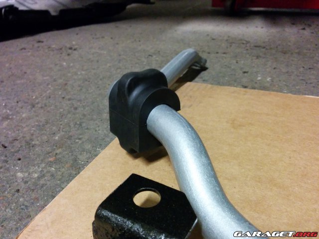

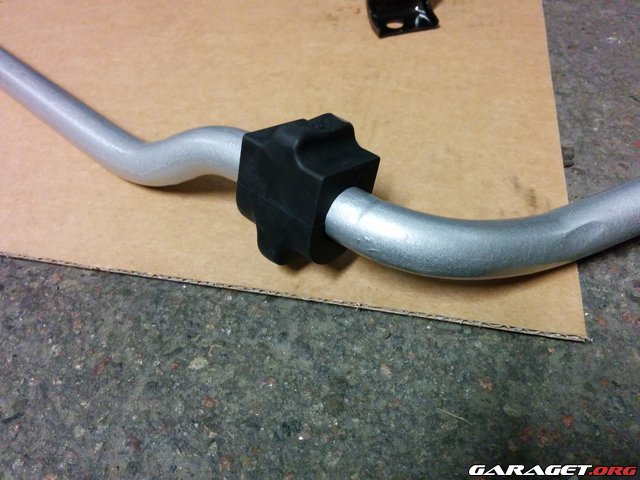

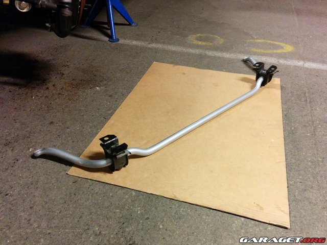

Nya bussningar till krängningshämmaren. cool
https://www1.garaget.org/gallery/images/123/122449/122449-5d84203622e6fb69a61ec08057476aaf.jpg
https://www1.garaget.org/gallery/images/123/122449/122449-47fd0792f8dec95073142c3aa93a7bb4.jpg
Kommer blir bra smile
https://www1.garaget.org/gallery/images/123/122449/122449-8497f0dba73d4fcd557cd71b1baa4e25.jpg
Bara krängningshämmaren kvar nu som ska monteras sen kan den ställas på hjul igen och då blir det kanske en liten provtur lite olagligt tongue

ser redigt fint ut som vanligt smile
dock ser jag att du har satt brickan framför de främre bussningarna till bakre länkarmen på fel håll wink
Du är liv
1 011 Inlägg
11 januari 2014
#994
Jag vet tongue Såg det när jag la ut bilderna. Måste varit full vid den monteringen eller något tongue Men den ska ändras

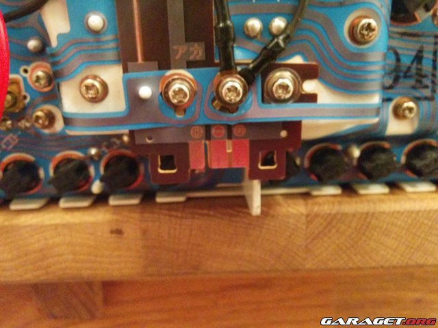

https://www1.garaget.org/gallery/images/123/122449/122449-a971ea8b7ece85893def985b588a9c0d.jpg

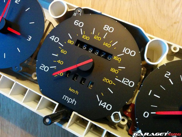

Fan vad najs big_smile Äkta usa-mätare.
https://www1.garaget.org/gallery/images/123/122449/122449-6adb6f271c1d6a5db4bc8ef3fb47eb21.jpg

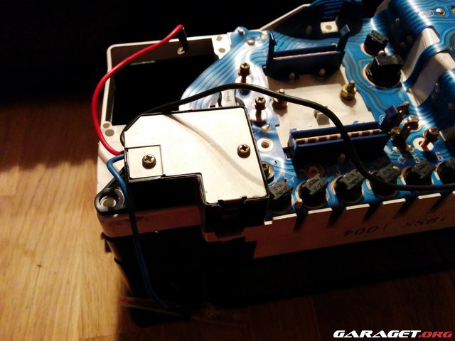

USA-bilarna verkar ha en annan typ av kontakt här. 4-stiftig vinklad kontakt. Dom Europeiska kontakterna verkar annorlunda.
https://www1.garaget.org/gallery/images/123/122449/122449-cf8bc27e5566eb21ac33f6ef1a78847e.jpg
Och jag har bara tre stift i mitt gamla. Då får man börja meka rejält för att få till detta. wink
https://www1.garaget.org/gallery/images/123/122449/122449-686bc2342691634c2208d1b00459b329.jpg
Överdelen bortplockad.
https://www1.garaget.org/gallery/images/123/122449/122449-cea437889288d5fde5479d044b82d6ad.jpg

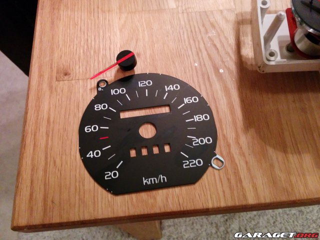

Sådär.
https://www1.garaget.org/gallery/images/123/122449/122449-cd0543611eacc8849fd1589f4cba217f.jpg
Tavlan bortplockad på mitt mätarhus
https://www1.garaget.org/gallery/images/123/122449/122449-06dd177b52396bd06c5a4f628a006046.jpg
Sådär.
https://www1.garaget.org/gallery/images/123/122449/122449-996fabe01651a98a16d920d4dcc8d1ef.jpg

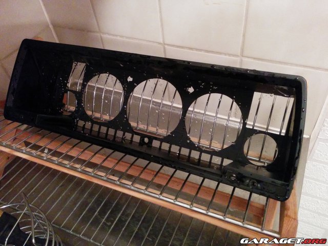

Passade på att göra rent framdelen av huset när det ändå var borta. Ligger på torkning just nu cool
https://www1.garaget.org/gallery/images/123/122449/122449-c9f1f354a2b9d6b28f9b7bc5f7f37b68.jpg

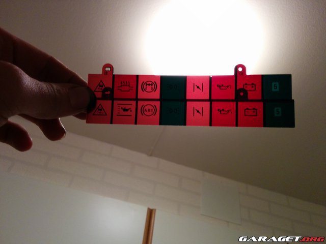

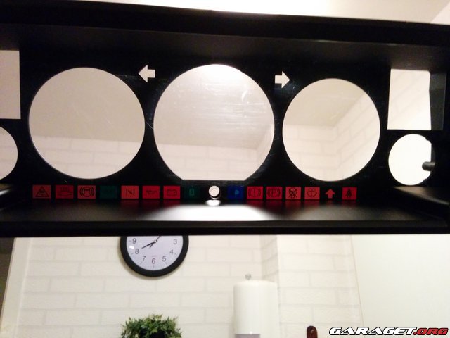

Fortsätter att plocka över saker mellan husen. Här ser ni varning symbolerna som sitter i huset. Den nedre är för Europa och den övre för USA. Ingen jätte skillnad, men vi kör på USA här med smile
https://www1.garaget.org/gallery/images/123/122449/122449-ec28baa5043a46526ad10d85df40c6db.jpg
Framdelen är nu torkad och symboler monterade. Blir fränt tongue
https://www1.garaget.org/gallery/images/123/122449/122449-abb5a5a8164123ce1bfb4e1a1659b11a.jpg

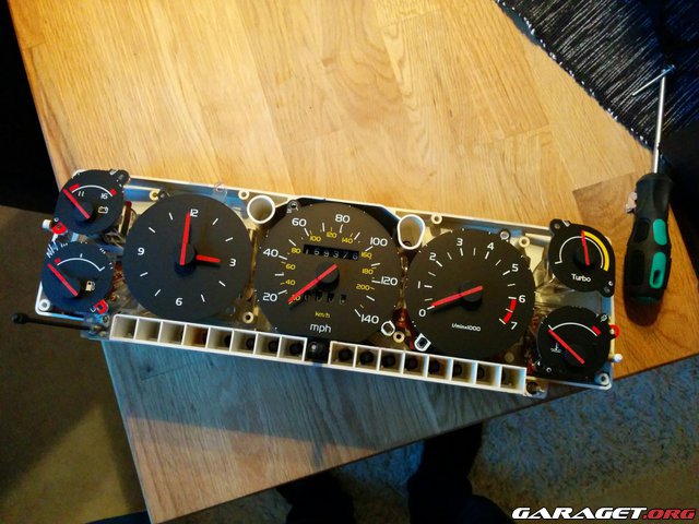

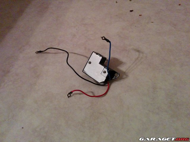

Fick ju äntligen tag i en ny reostat! Den gamla gick ju sönder för ett år sedan.
https://www1.garaget.org/gallery/images/123/122449/122449-bbd65f0b3ac812928a7403a0b91bacb8.jpg
Monterad. (Kablar ska naturligtvis monteras fast tongue )
https://www1.garaget.org/gallery/images/123/122449/122449-5817362aea730172d2acc0e920a89894.jpg
Så nu var det äntligen klart smile
https://www1.garaget.org/gallery/images/123/122449/122449-8aa77421339198f91f6a9c31833fce29.jpg
Det finns ju en nackdel av att jag bytte mätartavla och det är att mätarställningen fortfarande kommer att mäta per km och mph så det blir lättare att hålla koll på hur långt den har gått med service osv.
Är riktigt glad över att jag äntligen fick tag i detta för har längtat efter detta så mycket då jag tycker den amerikanska mätaren är mycket snyggare faktiskt big_smile

Service parkbrake brake ska det la även finnas bland usa varningslamporna? mitt mätarhus är också usa (bara flyttat över den svenska kmh mätaren) o på den finns det som lamporna tongue
https://www1.garaget.org/gallery/images/183/182654/182654-ed7b07d24c5d74310fe9f9c5922897f0.jpg
Du är liv
En 5a är Livet.
2 005 Inlägg
12 januari 2014
#999
Man har väl även "shift Up" på USA bilarna?  funktionen finnspå våra bilar med fast kabeln saknas. Tror man skulle ta en kabel från lampan i mätarhuset till databoxen vid Höger A stolpe och koppla in sig på en pinne.  27????
33 Inlägg
12 januari 2014
#1000
Sånt har jag på min 745 USA smile
