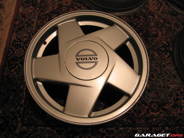

Hej!
Efter litet uppehåll igen så ska jag nu fortsätta vidare med bilen, så det kommer att komma mycket smaskiga uppdateringen här nu framöver. smile
Men har suttit ett tag nu och funderar på att gå lite utanför originalet och skaffa ett par andra fälgar då jag skulle vilja ha en storlek större. Men har väldigt svårt att fatta ett beslut om detta så jag skulle behöva lite åsikter från er följare.
Är mest sugen på 16" Hydra fälgar samma som sitter på min Turbo.
Vad tror ni? Skulle det passa på bilen?
https://www1.garaget.org/gallery/images/123/122449/122449-dc3b5dc3eb4b11828e98ea5f2db602df.jpg
