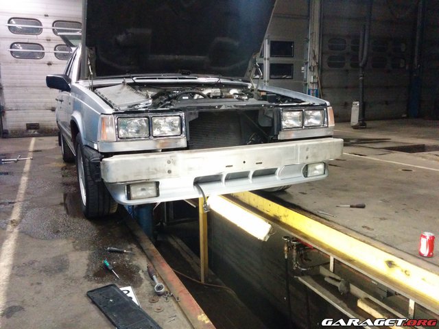

En liten blandad uppdatering med lite allt möjligt.
Haft inne bilen på framvagnsjustering efter byte.
https://www1.garaget.org/gallery/images/123/122449/122449-e24cae688a8ae5589bbda219366b289c.jpg

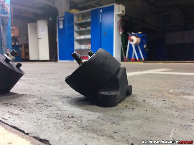

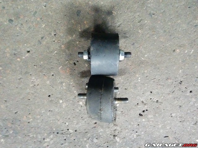

Lyfter motor lite för byte av motorkudde.
https://www1.garaget.org/gallery/images/123/122449/122449-049b6bdba8ef906e1b2ff32d7799b8e9.jpg
Verkar som att dom har gjort sitt nu. Mjuka som skumgummi. mad
https://www1.garaget.org/gallery/images/123/122449/122449-c665b624019cddd4e5c60563527bdb1c.jpg
Jäkla skillnad på nytt och gammalt cool
https://www1.garaget.org/gallery/images/123/122449/122449-a3d80b6ec52d5c389d288339422bc134.jpg
Ny monterad.
https://www1.garaget.org/gallery/images/123/122449/122449-b6eacccc12ba8ef8b302cd611a342f92.jpg
Andra motorkudden glömde jag fota på men det var lika dåligt där.

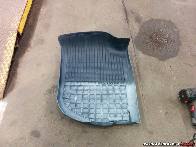

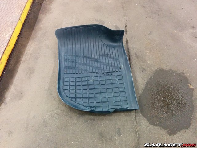

Så trött på dessa bleka mattor så ska prova att fixa dom.
https://www1.garaget.org/gallery/images/123/122449/122449-e0b328babba5af8510026aeaa1ce539f.jpg
Blir ju lite skillnad ändå. Varmluftspistol är rätt bra till vissa saker tongue
https://www1.garaget.org/gallery/images/123/122449/122449-259b855b2b0db2796fed16f96de8175d.jpg
Blev lite bättre faktiskt.
https://www1.garaget.org/gallery/images/123/122449/122449-1bc1d42a705756c4f0a12b7eba09164e.jpg

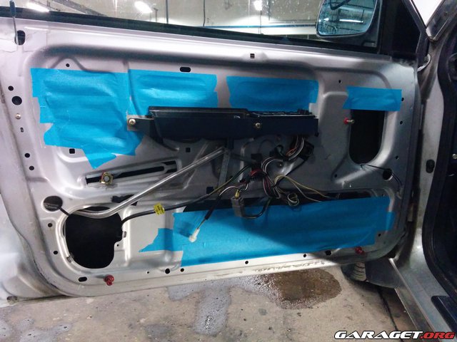

Provade att sätta på ljuddämpande tejp för att sätta igen hålen i dörrarna och det blir faktiskt en liten skillnad på ljudnivån inne i bilen smile
https://www1.garaget.org/gallery/images/123/122449/122449-d735436d6418468c2a93893c17374152.jpg

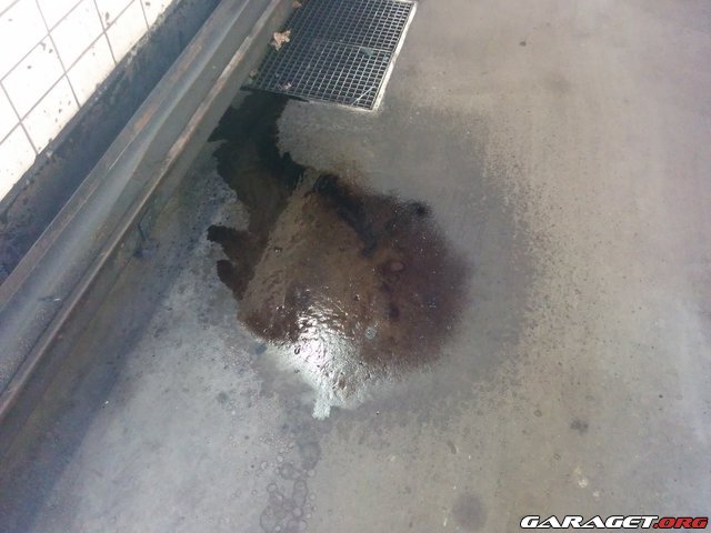

En slangjävel uppe på armaturen som hade spruckit och gått av så det läkte ut ett par liter bensin innan jag kom till garaget.
https://www1.garaget.org/gallery/images/123/122449/122449-9f90d7b04620b1db517a86cdce026d22.jpg
https://www1.garaget.org/gallery/images/123/122449/122449-2010ebd93946fe7d68894f1f880f3ae4.jpg

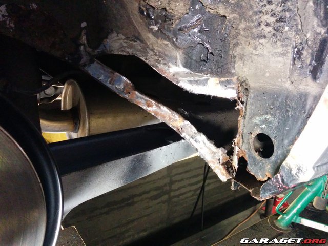

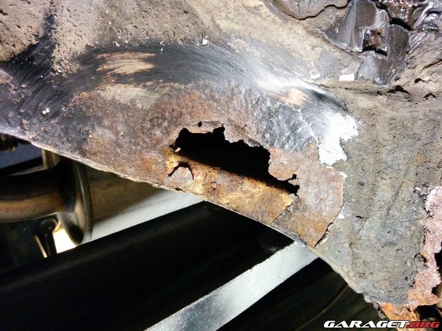

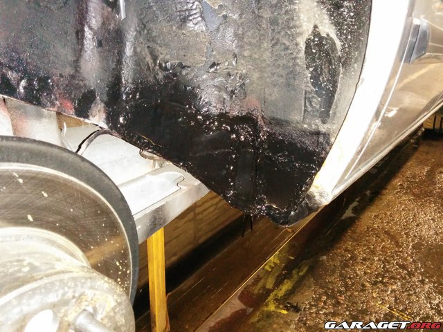

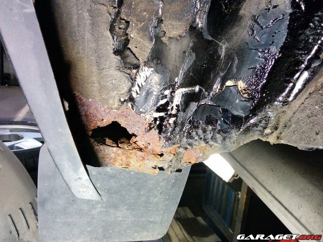

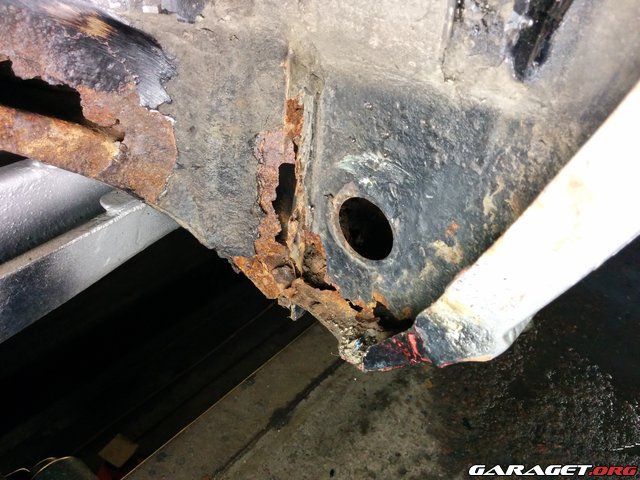

Hade även tänkt att fixa dessa rosthålen i hjulhusen bak på bägge sidor.
https://www1.garaget.org/gallery/images/123/122449/122449-4f15d75994a6f1b78c1d8aad6f296f1e.jpg

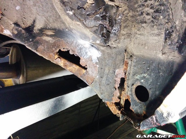

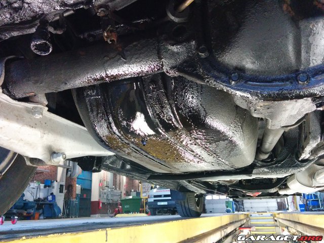

När innerskärmen var nere så tyckte jag underredsmassan såg väldigt bubblig ut så börjar gå med kniven och knacka lite så fick jag fram detta.
https://www1.garaget.org/gallery/images/123/122449/122449-38a495ed6188155208c0d97cb93c20af.jpg
https://www1.garaget.org/gallery/images/123/122449/122449-90972935a37d2493659e58841b3b950f.jpg
https://www1.garaget.org/gallery/images/123/122449/122449-39a21e9a03d3191523df109c176b6554.jpg
Så kapat ur lite.
https://www1.garaget.org/gallery/images/123/122449/122449-427c348aa5fb84f2885f432a397a003f.jpg
Svetsat ena biten iaf smile
https://www1.garaget.org/gallery/images/123/122449/122449-b16175a751d64ec174ac910a38ade9c7.jpg

värm inte med varmluftspistol på mattorna, när du gjort det ett par gången så blir plasten kass o tillslut går det inte värma dom mer. Kan rekommendera det att använda såndär blank interiör spray eller silikonspray smile
Ser fint ut annars, rost är ju alltid roligt big_smile
Du är liv
326 Inlägg
16 mars 2014
#1030
Tråkigt med rosten sad Du har förresten inte funderat på tygmattor? Jag köpte nya från volvo till min för 410kr smile
1 011 Inlägg
16 mars 2014
#1031
Det var förstå gången på dessa mattor så tror inte en gång skadar wink Silikonspray blir la jävligt halt att ha på mattorna.
Avskyr rosten tongue

16 mars 2014
#1033
Chrrille skrev:
första gången e ingen fara wink tänkte bara så de vet det att dom inte tycker om allt för många gånger smile
hehe ja det blir halt som faaan men snyggt blir det big_smile

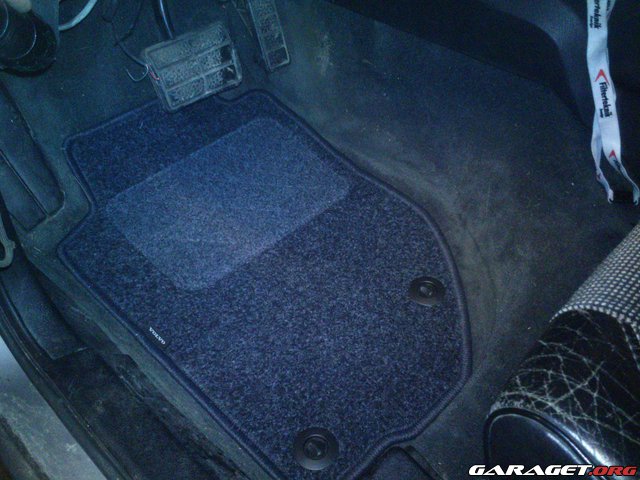

Chrrille skrev:
Fanns det tygmattor originalt till 740? Priset var ju helt okej faktiskt.
De är egentligen till 940 men det är ju iaf volvo original och snyggare än slitna plastmattor  smile
http://www1.garaget.org/gallery/images/ … 31eb0d.jpg

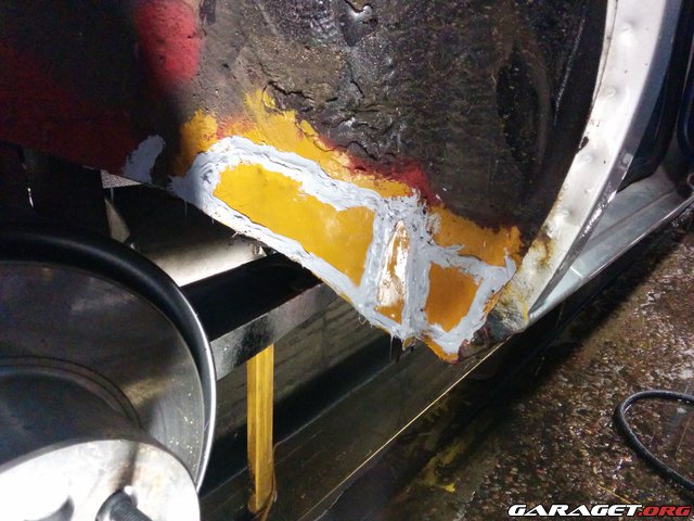

Fått ihop nederdelen av hjulhuset nu. Grundad och kittad smile
https://www1.garaget.org/gallery/images/123/122449/122449-7997fa1e58deb11ec827b6524470160a.jpg

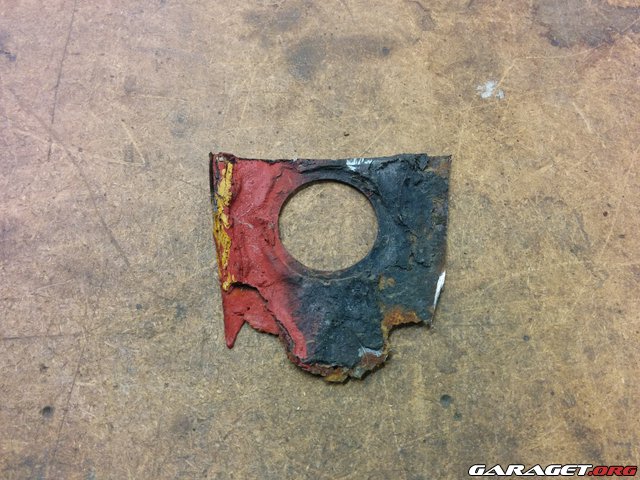

Blir en mall av denna så jag vet exakt vart hålet skall vara.
https://www1.garaget.org/gallery/images/123/122449/122449-f9515868faee0a93b33058c2c8142f59.jpg
Klart!
https://www1.garaget.org/gallery/images/123/122449/122449-1b5e452450c2763cc3e742c6597ceb66.jpg

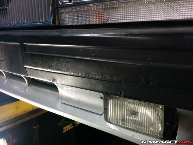

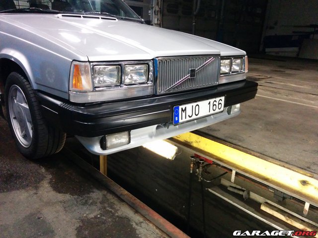

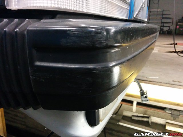

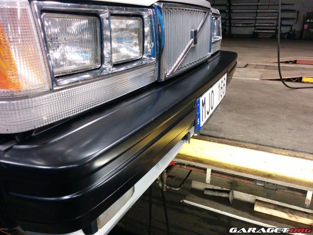

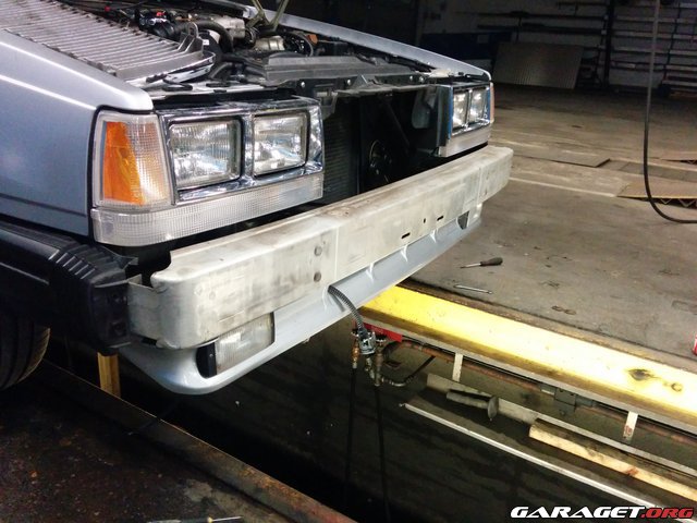

Var på skroten i veckan och köpte en ny plast till stötfångaren fram då min är riktigt dåligt. Så det blir en bättre tills jag hittar en usa-stötfångare.
https://www1.garaget.org/gallery/images/123/122449/122449-3858101d7408448d4b2160c4b34a15a5.jpg

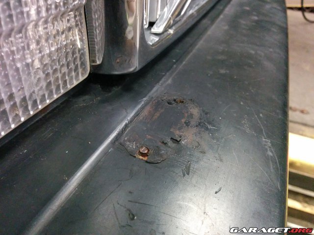

Här har det suttit en kontakt till motorvärmaren förut. Ser för jävligt ut nu yikes
https://www1.garaget.org/gallery/images/123/122449/122449-38f2b0805f5008eedac4252727b39e58.jpg
Där har förre ägaren varit i något.
https://www1.garaget.org/gallery/images/123/122449/122449-05a4bf1e7efcd536f767baa508f823ca.jpg
Plasten borta.

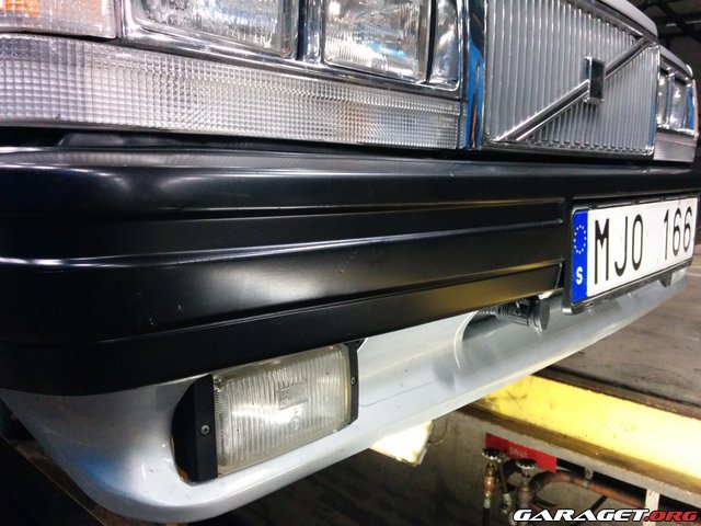

https://www1.garaget.org/gallery/images/123/122449/122449-ac2d18a0c4c9e7e8d9944761380016d6.jpg
https://www1.garaget.org/gallery/images/123/122449/122449-b3b3ca8c7ace943359b4d20d3fa033df.jpg
Och den nya på plats! smile Blir så mycket finare big_smile
https://www1.garaget.org/gallery/images/123/122449/122449-ff58251a39a87bf0bd636781463d47a6.jpg
Fanns 2-3 stenskott i plasten, men det är ju inte ny så lite får man la leva med tongue
https://www1.garaget.org/gallery/images/123/122449/122449-a3afa36d2a884b351ad124aee4bb0417.jpg

se till o få på rostskydd på nya plåten inifrån också wink
Du är liv
1 011 Inlägg
17 mars 2014
#1040
Ja det är klart. Kompletterar även med hagmans tunnflytande rostskydd TO3 smile
