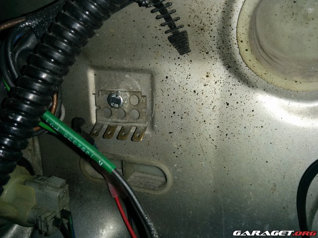

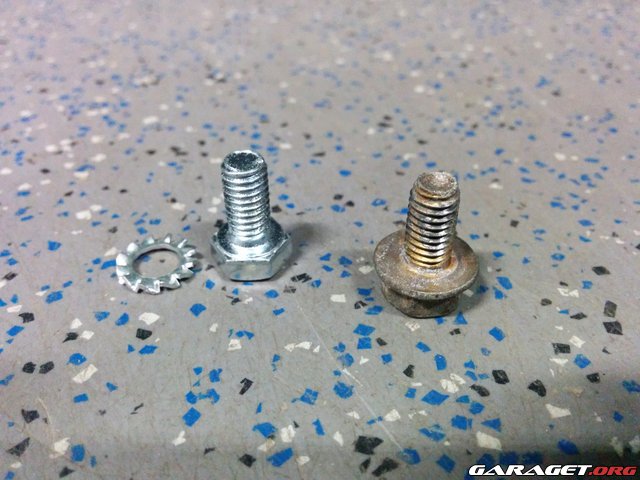

Haft lite bekymmer med att höger halvljus lägger av och börjar glöda istället. Så får ta och gå över jordpunkterna i motorrummet.
Jordplattan höger fram. Tror inte det är så bra kontakt här.
https://www1.garaget.org/gallery/images/123/122449/122449-9d3be729167811429e203b06f26fef06.jpg

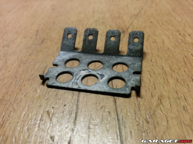

Slipat fram ny kontaktyta. smile
https://www1.garaget.org/gallery/images/123/122449/122449-92430b655bf6efda0ff3df3ba08b136e.jpg

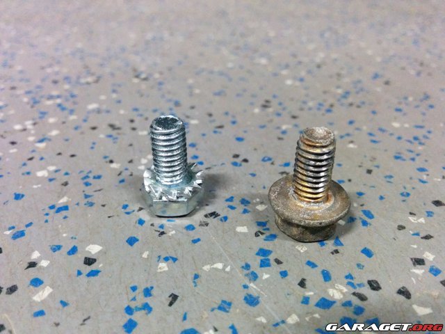

Blir ny bult och taggbrickor för ännu bättre kontakt.
https://www1.garaget.org/gallery/images/123/122449/122449-5ab6d73a5c124b51587f8ad6a2cd806e.jpg

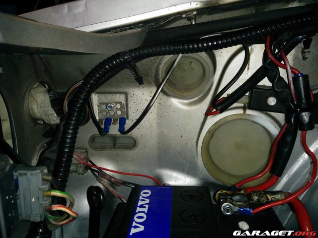

Plattan monterad.
https://www1.garaget.org/gallery/images/123/122449/122449-9d09d726410c1c1b967da25cb15f8900.jpg
Kabelskorna har nog gjort sitt. Byter ut skiten emot mer isolerade kabelskor.
https://www1.garaget.org/gallery/images/123/122449/122449-bbc97050d851a0b89d177f4f2e44b44a.jpg
Sådär smile
https://www1.garaget.org/gallery/images/123/122449/122449-b074a49c30ed48fa2e8afbe74d4e13ee.jpg
Då var denna sidan klar smile Blir nog mycket bättre nu när den har bra kontakt igen tongue

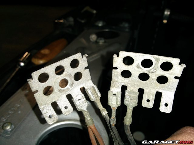

Går över till vänster sida då! Här sitter det 2 plattor men det räcker ju till 1 tongue
https://www1.garaget.org/gallery/images/123/122449/122449-7190cc901116d7f11a9c8ad7e893b383.jpg
Kommer bara använda 1 platta för jag anser inte meningen med 2 st då det inte behövs.
https://www1.garaget.org/gallery/images/123/122449/122449-4e5340afd14caf7d6b1f95ef64efcd38.jpg
Nyslipad platta med nya kabelskor till varje kabel.

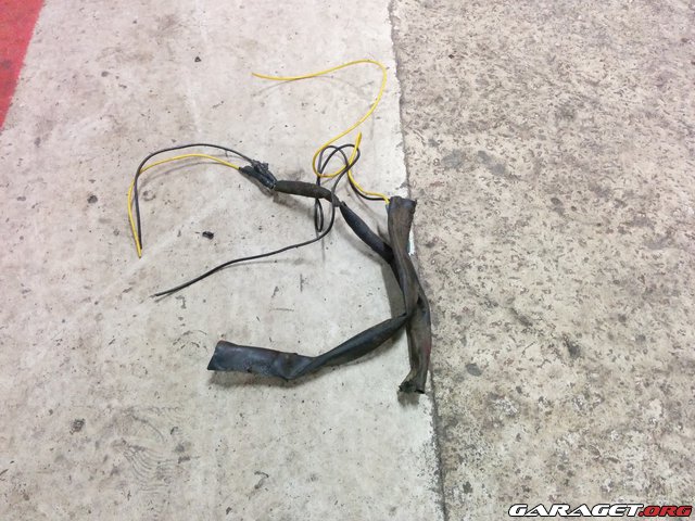

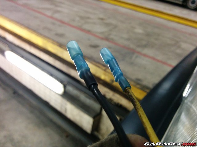

Klippte även av kabel till tutan då delen som sitter under bilen har gjort sitt nu, Blir ny kabel från motorrum och ner.
https://www1.garaget.org/gallery/images/123/122449/122449-7c024674fd474540c5c9bfddc9a7e598.jpg

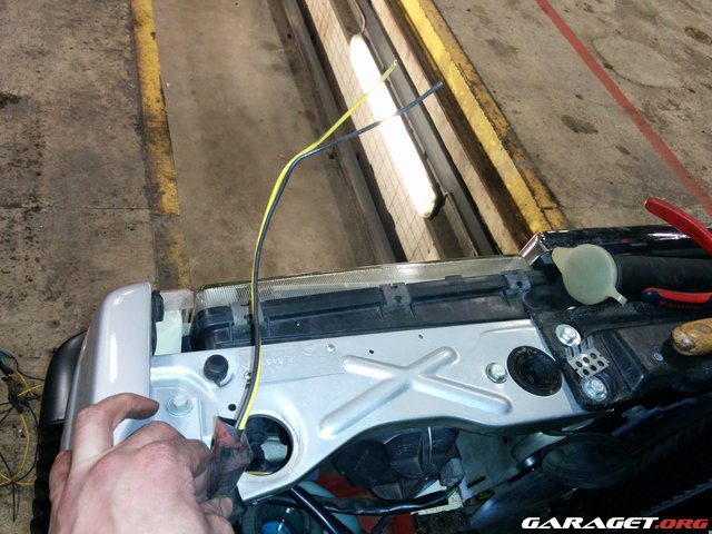

Kabeln
https://www1.garaget.org/gallery/images/123/122449/122449-fbd4174f1ecd751e31268fbd827caa2a.jpg
Man ska ju egentligen inte använda sådana, men eftersom jag inte har tillgång till att löda så får det blir lösningen.
https://www1.garaget.org/gallery/images/123/122449/122449-117d4f1c549ec44a3c831d93871b239d.jpg
Köpte dom dyrare så man kan värma ihop dom.
https://www1.garaget.org/gallery/images/123/122449/122449-06fdf5a1163e380d1f265416c4dee6bf.jpg
Nu kommer varken vatten eller skit in. cool
https://www1.garaget.org/gallery/images/123/122449/122449-da29f62794f21acbb3f64b3e5a1808dd.jpg

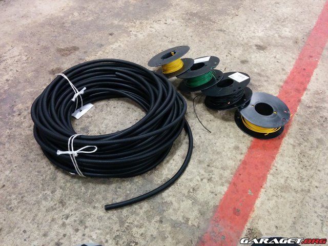

Lite material som kommer till användning. Ny kabel samt plaströr som jag tänkte dra kablarna i för ännu bättre skydd smile
https://www1.garaget.org/gallery/images/123/122449/122449-ac846292b724347f97e047730cf02911.jpg
