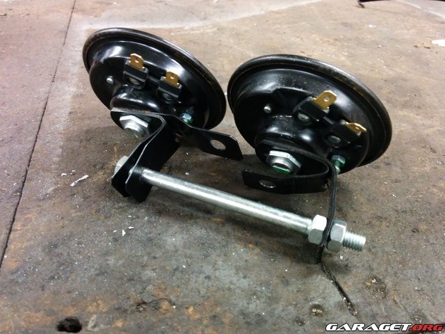

Eftersom besiktningen kanske inte gillade att tutan vart monterad innanför grillen så var jag inne på att köpa det originala fästet, men betalar inte 675 kr för något som bara rostar sönder så gör ett eget istället.
Någon i denna stilen tänkte jag iaf tongue Haha
https://www1.garaget.org/gallery/images/123/122449/122449-0b5c19ee9ed751c799f869e76961f240.jpg

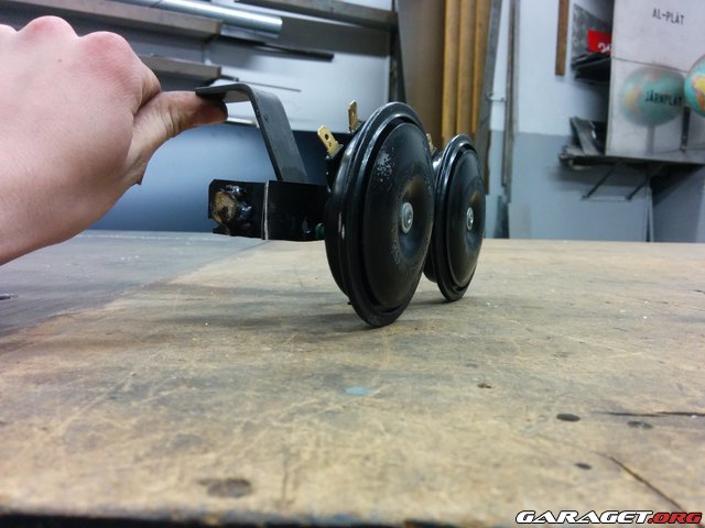

Fick bli en upphängning också tongue
https://www1.garaget.org/gallery/images/123/122449/122449-2ff3e16ac7a7abe3ac797e61ab354166.jpg

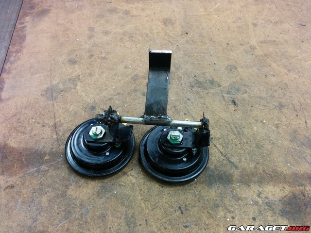

Typ något i denna stilen borde nog funka tongue
https://www1.garaget.org/gallery/images/123/122449/122449-d04ed485b7c4c3299cab762d97b6f310.jpg

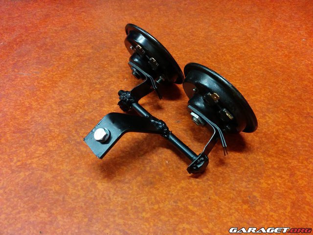

Här trodde jag att jag var färdig, men sen tänkte jag till och fattade att det inte skulle bli så bra med ett skruvhål till infästningen.
https://www1.garaget.org/gallery/images/123/122449/122449-40b23d3c382c9fbc86297eb9760648fa.jpg
Så fick bli ett tvärgående järn också så man får dit ett hål till cool
https://www1.garaget.org/gallery/images/123/122449/122449-6c8660d7560e7c3c544aae9fb72bc257.jpg

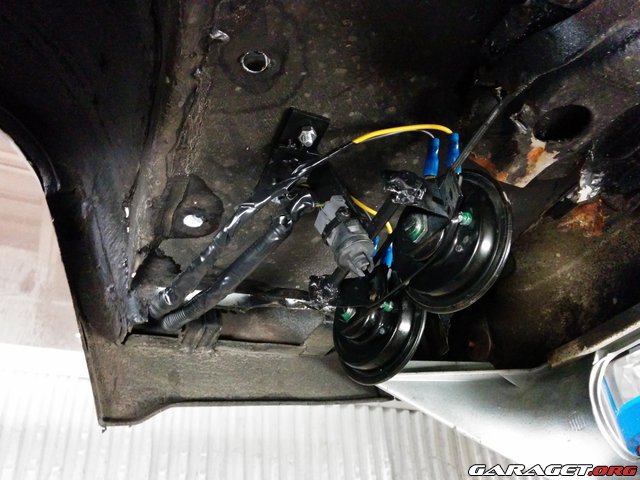

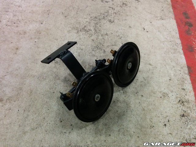

Typ något sådant borde nog funka så länge tongue
https://www1.garaget.org/gallery/images/123/122449/122449-981c8596bacb2ee3dc1ebda8c33b2f95.jpg
Även givarn till termometern fick sitta med i paketet.
