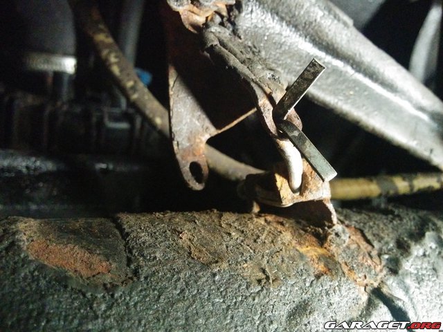

Har nu gått över allt som har med handbromsen att göra. Och jag tror jag har hittat felet som gör att vajern är för lång.
Fästet har gått av.
https://www1.garaget.org/gallery/images/123/122449/122449-4180e3f8e0b030a77c71be501784bfe1.jpg
Släppt från ena fästet på bakaxeln.
Imorgon blir det att åka till Biltema och köpa ny handbromswire på vänster och höger sida samt att köpa ett nytt fäste för handbromslänken.
Hade tänkt handla på Volvo först men 695:- för enbart vänster handbromswire tyckte jag var lite för mycket.

Kunde man nästan ana, rätt vanligt att dom fästena lossnar. Bra jobbat med bilen:)

Är det inte bara sprinten som är paj?
Nej, Ena öglan på fästet är av. Så det går inte att montera en ny sprint.

Vanligaste felet. Ett buntband på rätt ställe funkar annars ypperligt tongue
Men bättre att fixa det ordentlige. Hade en bil där fästet var av men jag hade bra handbroms ändå.

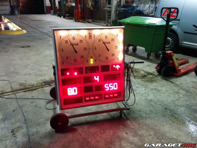

Handbroms
Inköpen blev både från Biltema och Mekonomen.
https://www1.garaget.org/gallery/images/123/122449/122449-0a1a88c66453f27b850b6a4f19f7773d.jpg
Glömde totalt att ta bilder på detta då jag var så frustrerad över idiotin på detta system som ska kallas handbroms. mad Dummaste system får man leta efter.
Men efter bytet så det det kanonbra big_smile
https://www1.garaget.org/gallery/images/123/122449/122449-965b49686521fe13e01128dd97ec6768.jpg
Bromsarna tog så bra att bilen åkte ur provaren tongue 4% skillnad mellan bromsarna är jag nöjd med. Det är lite skillnad sedan förra provet då det var 74% mellan bromsarna.
Så nu blir det att åka tillbaka till Besiktningen och få den godkänd smile

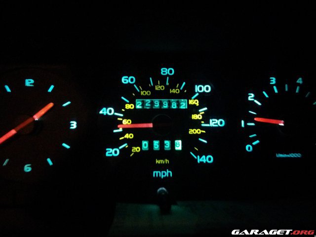

Tog en lite bild på min fina hastighetsmätare på vägen hem smile

Gött! Visst har den gått 229982 miles? Alltså 36 000 mil ? :o
Om du kollar tidigare i tråden så har bilen gått 22998,2 mil och inte miles. Kör med annan tavla bara-

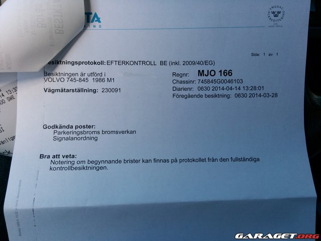

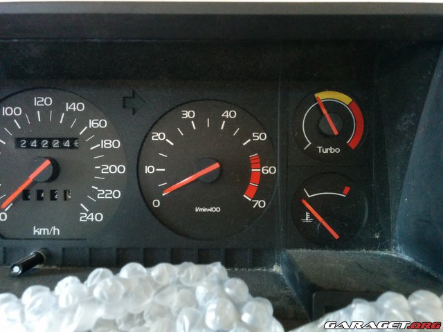

Vart inne på efterkontroll nu.
https://www1.garaget.org/gallery/images/123/122449/122449-f560a103078b1023c9ed41c9aaf6d0af.jpg
Äntligen godkänd big_smile
Fick hem ett paket idag med.
https://www1.garaget.org/gallery/images/123/122449/122449-1a9800020149536f7c267c3c4c82ce32.jpg

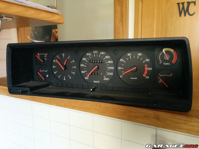

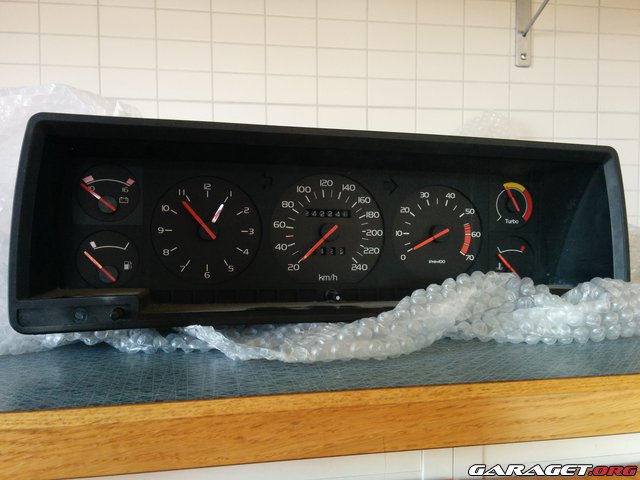

Ett mätarhus från en 740 Turbo 1984
https://www1.garaget.org/gallery/images/123/122449/122449-b49fbb4cfe6c559c73f9afde27fad100.jpg
https://www1.garaget.org/gallery/images/123/122449/122449-c47593d63d05f3c3ee2ddcd2aa58c077.jpg

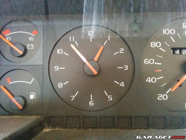

Klockan har siffror på samtliga klockslag lol
https://www1.garaget.org/gallery/images/123/122449/122449-873c28a54fc381234c993385f0e177af.jpg
Varvräknare ser också lite annorlunda ut.
https://www1.garaget.org/gallery/images/123/122449/122449-687f8ad12bd05c433f25a32fe1ede3dc.jpg
Tanken med detta köp var att plocka klockan och varvräknaren ur detta hus då utseendet på 1984 modell är så mycket snyggare tycker jag smile
Men ska kanske använda hela huset om bensinmätaren osv fungerar, Bensin & tempmätaren är ju lite mindre också och det hade också varit snyggt. Givetvis så kommer MPH mätaren att flyttas över.
Anslutningar är det samma som jag har idag så det bör passa.

Det är ju ett yazakihus så bensinmätaren brukar oftast fungera i dessa smile
