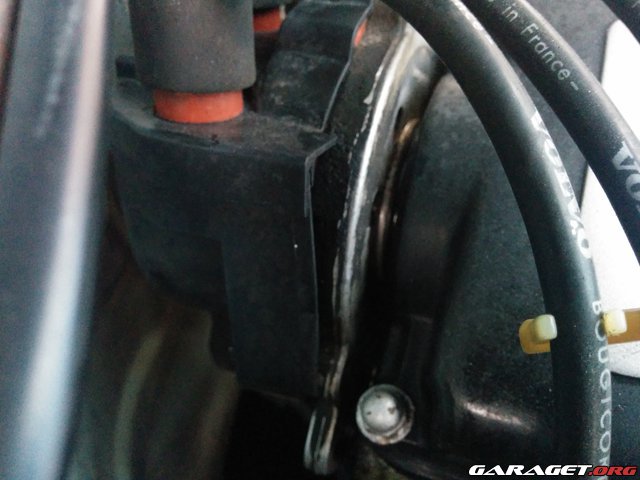

Skulle åka till garaget och ställa bilen där eftersom den inte går så bra. Men kom halvvägs sen dog den hmm
https://www1.garaget.org/gallery/images/123/122449/122449-f395828dc1bb65fa1c4dc66b2af5d8b7.jpg
Bilen vägrar att starta och när man försöker få igång den så smäller den emellanåt. Som en baktändning typ.
Och efter lite felsökning så såg jag att fördelaren hade hoppat av från kamaxeln.
https://www1.garaget.org/gallery/images/123/122449/122449-3dc2d5831a237876d693d3a4f61d2b54.jpg
Monterade tillbaka den och ställde in tändningen igen. Och sen så startade den igen smile Och orkeslösheten är borta också smile Så där hade vi felet på varför den gick som den gjorde.

Härligt att det var ett enkelt fel smile
Men hur kunde den lossnat? har dom 2 skruvarna som håller fördelaren + plattan som fördelaren är fastskruvad i lossnat eller?
Va sa förresten förste ägaren? big_smile

Det är mig en gåta, Skruvarna till plattan måste ha gängats ut av vibrationer. Men nu kommer det inte lossa något mera då jag kletade in skruvarna med mycket gänglåsning tongue
Förre ägaren vart sjuk så han kunde inte komma. hmm
Så det får bli en annan gång han får se den tongue

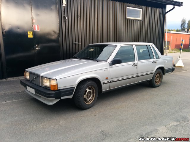

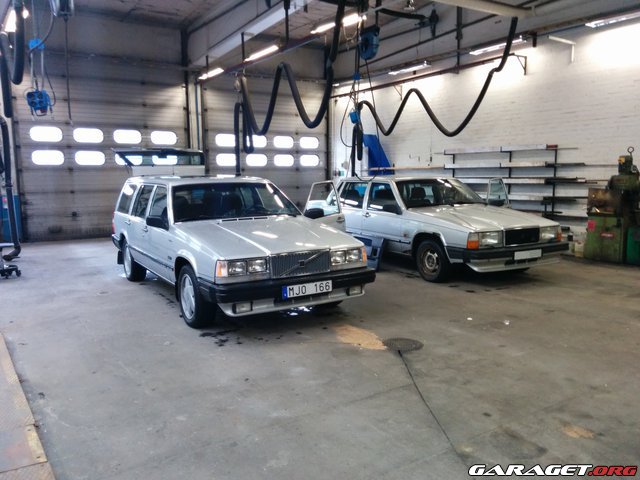

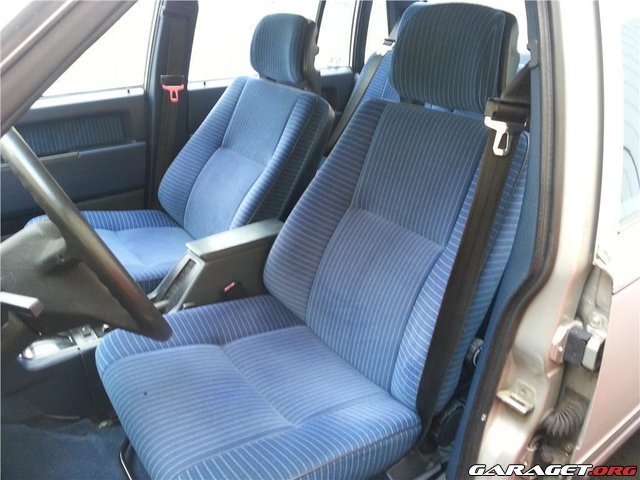

Inhandlade en reservdelsbil. 744 GLE.
https://www1.garaget.org/gallery/images/123/122449/122449-92b7fdc902578420e51590e078abf4df.jpg
Ska lyfta ur motor & växellåda ur denna bil. Ska ha reservdelar inför motorrenoveringen som kommer att ske här framöver. smile
Samma inredning som min också tongue
https://www1.garaget.org/gallery/images/123/122449/122449-c8672c8da1220d505010614c43d51310.jpg

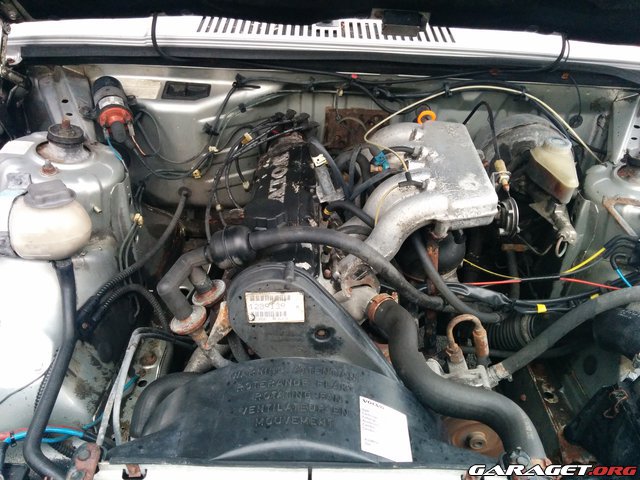

Och motorn. En hederlig gammal B230E
https://www1.garaget.org/gallery/images/123/122449/122449-383642e64529f60266adae8386ccec87.jpg
Motorn går kanonfint. Varken svårstartad eller misständningar. 25 000 mil på mätaren.

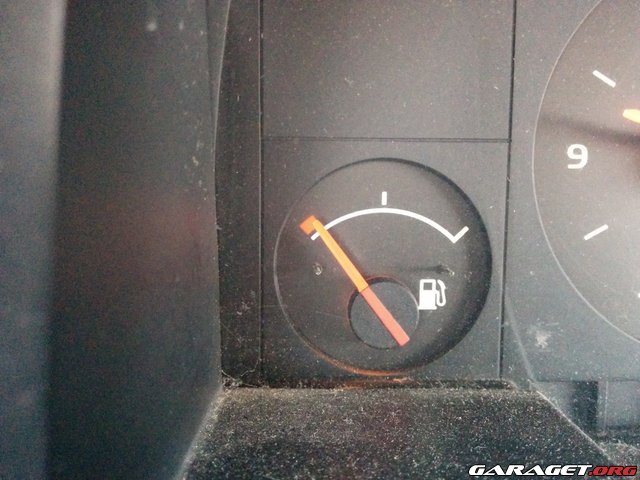

Och fungerande bensinmätare dessutom tongue
https://www1.garaget.org/gallery/images/123/122449/122449-1f89bc7b60244c9542e4891f9f8b25fa.jpg
Blir billigare att köpa en komplett bil istället för att handla på alla dyra skrotar. tongue

Reservdelsbil ? Den såg ju hyfsat fin ut... hmm
http://www1.garaget.org/gallery/images/123/122449/122449-92b7fdc902578420e51590e078abf4df.jpg
http://www1.garaget.org/gallery/images/123/122449/122449-c8672c8da1220d505010614c43d51310.jpg
http://www1.garaget.org/gallery/images/123/122449/122449-383642e64529f60266adae8386ccec87.jpg
http://www1.garaget.org/gallery/images/123/122449/122449-1f89bc7b60244c9542e4891f9f8b25fa.jpg
Synd att ha som reservdelsbil, hade jag gjort iordning istället. Till den andra så kan man ju hitta delar t ex på laga, returbilen,blocket osv

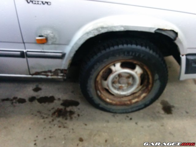

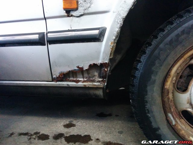

Fotografier lurar rätt mycket roll. Jag tog ju foto på den sidan som ser bäst ut. Andra sidan är inte så vacker.
Den är inte så fin som den ser ut på bilden. Dörrar har grov rost. Höger framskärm är typ bortrostad.
Underredet ska vi inte ens prata om yikes
Hade förre ägaren inte låtit den stå still utomhus i över 3 år så kanske den hade klarat sig bättre.

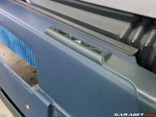

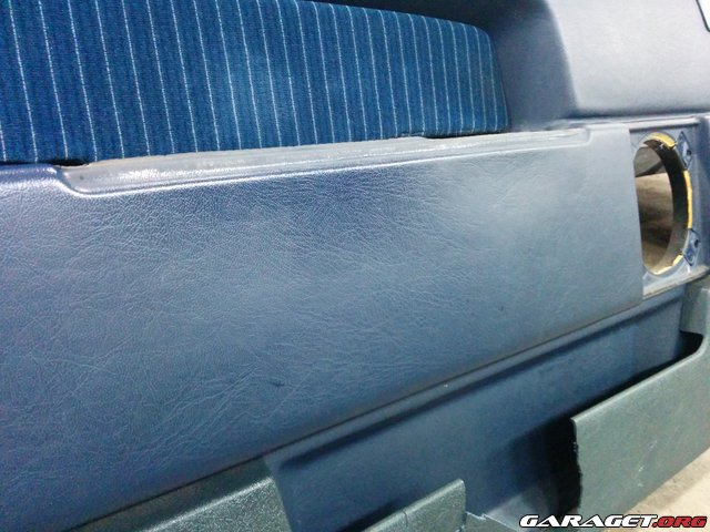

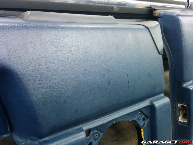

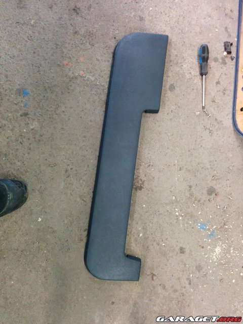

Då ska man börja plocka diverse smådelar från reservdelsbilen.
Kul att dom ser likadana ut också roll
https://www1.garaget.org/gallery/images/123/122449/122449-c00f1c5fbd94cc38afd1e5031b866355.jpg
Har rostat rejält på reservdelsbilen.
https://www1.garaget.org/gallery/images/123/122449/122449-1ff6bb986c1f2e557c85c3fdddb92b7c.jpg
https://www1.garaget.org/gallery/images/123/122449/122449-16002ea9e4d47fecc144a7c45377db0f.jpg

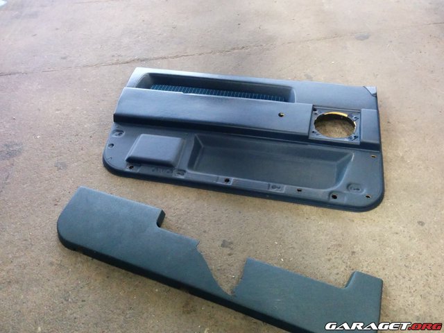

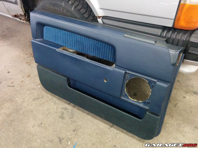

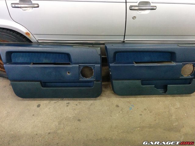

Tänkte börja med att byta ut dörrsidorna fram då mina är så utslitna.
https://www1.garaget.org/gallery/images/123/122449/122449-4d5d2852d43a20a8c398e0a17405d25d.jpg
Den gamla till vänster & nya till höger.

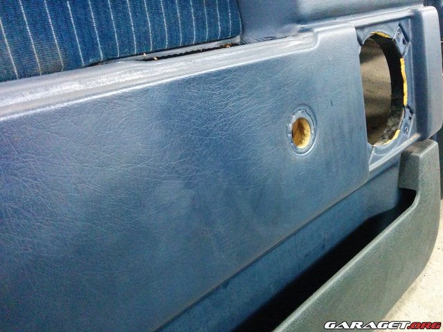

Missfärgningar på den gamla dörrsidan som inte går att få bort.
https://www1.garaget.org/gallery/images/123/122449/122449-e9b5c6f0beb7abeda21b66341f4c9487.jpg
Tur man fick tag i ett par andra som var som nya smile
https://www1.garaget.org/gallery/images/123/122449/122449-50da210a77e1fd0c226b90058ae6e17e.jpg
Slitage på den gamla dörrsidan.
https://www1.garaget.org/gallery/images/123/122449/122449-8da9a1b58f9c25c560774f75fe5ceecd.jpg
Den nya ser mycket bättre ut big_smile
https://www1.garaget.org/gallery/images/123/122449/122449-4794c8f97ef26243215874fa891ba09a.jpg
Skruvar bort det trasiga dörrfacket på den nya och plocka det hela från den gamla.
https://www1.garaget.org/gallery/images/123/122449/122449-2a26502c6a512ec31eddaddb5f0a6cc6.jpg
Och den hela.
https://www1.garaget.org/gallery/images/123/122449/122449-be343b2e9d82937f6ab162c76cfa58ab.jpg
Sådär, Blev riktigt bra. Nu är det bara resten av dörrsidorna kvar tongue
